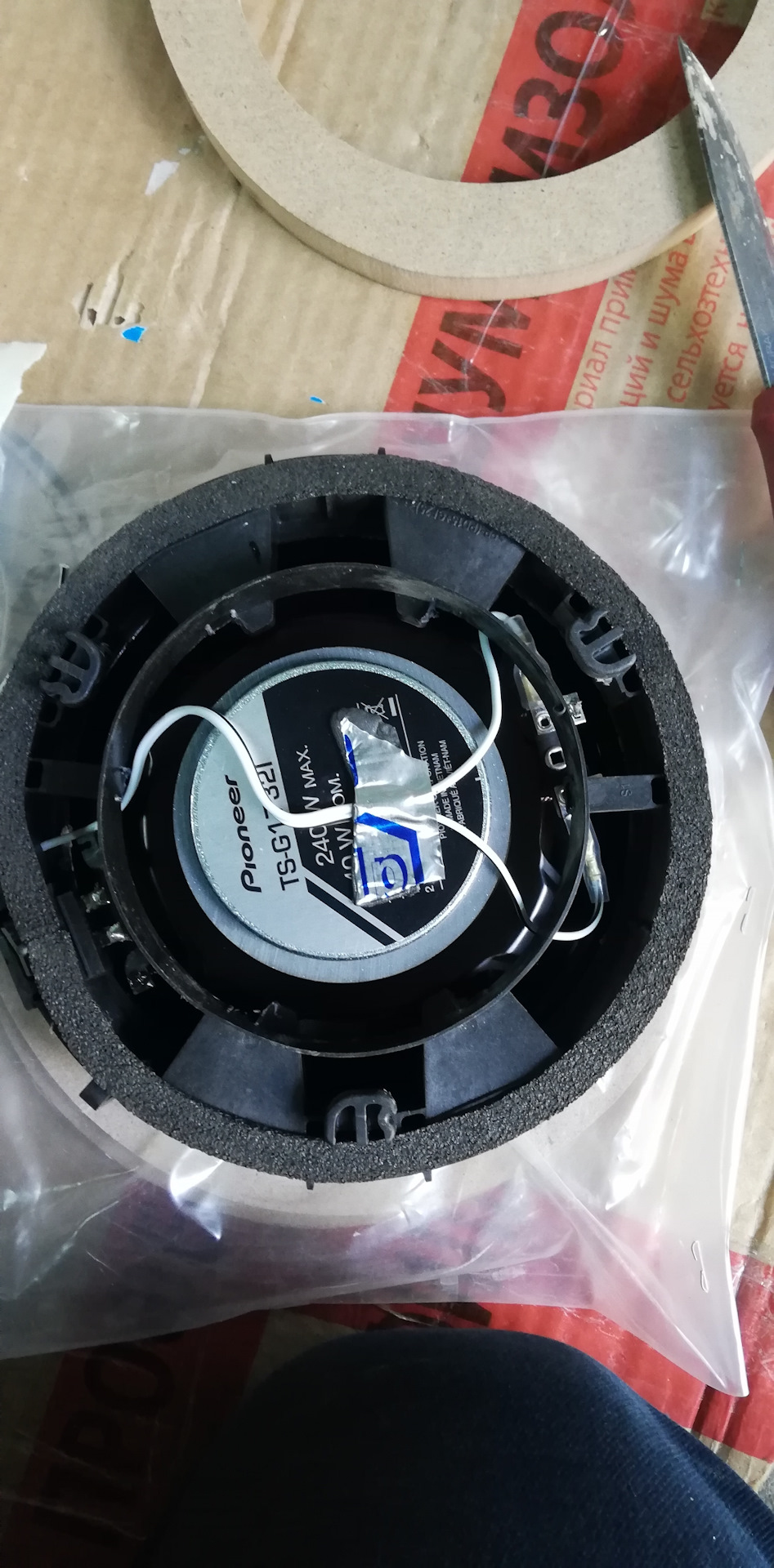

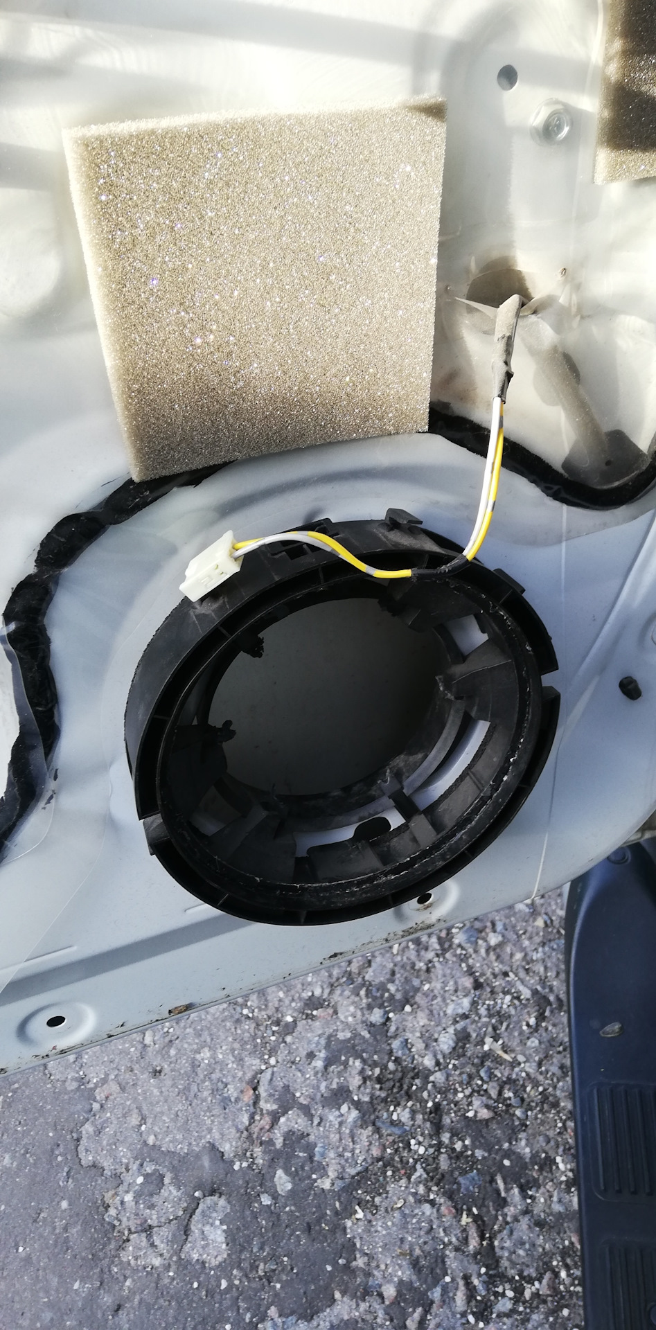

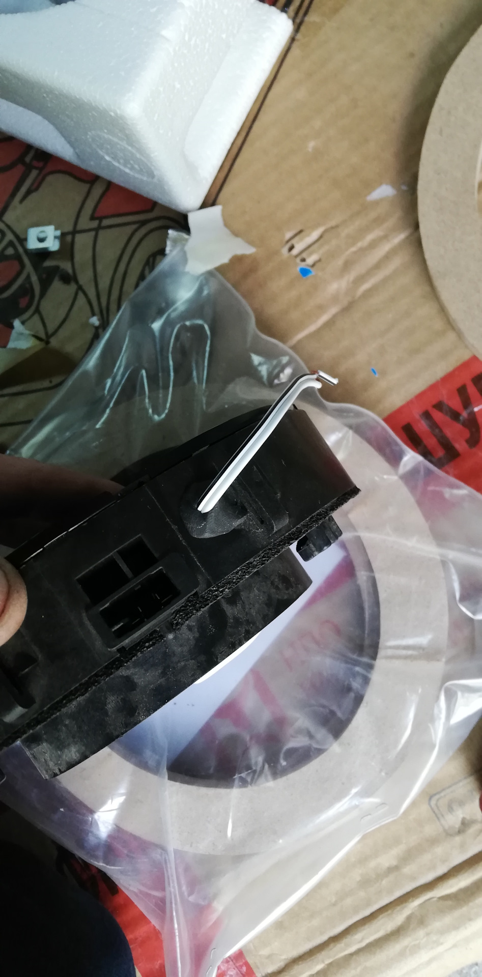

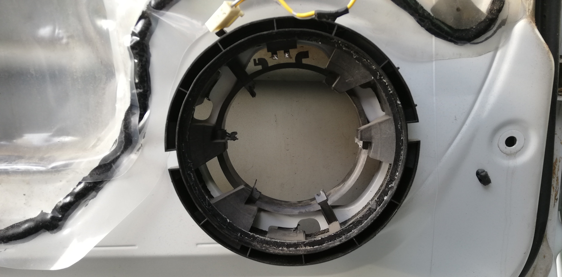

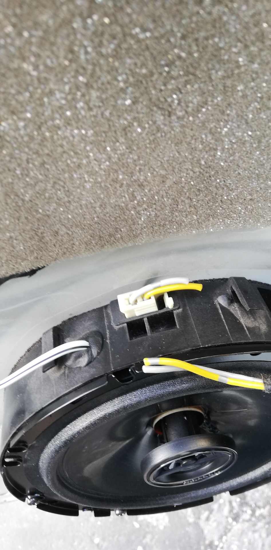

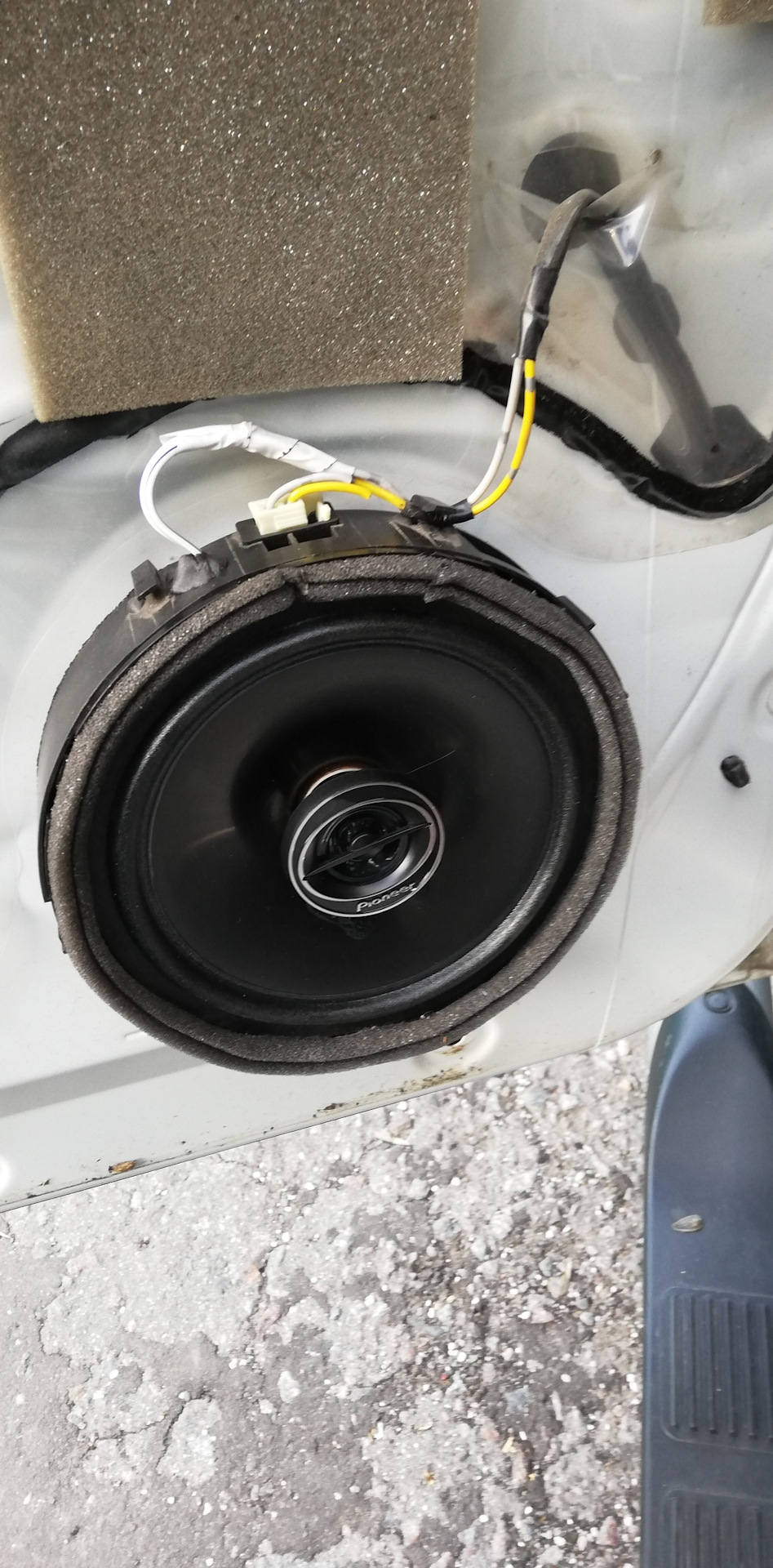

Захрипели штатные задние динамики. А мной, еще в начале года были куплены Pioneer коаксиалы в задние двери и двухкомпонентные в передние. Но отсутствие свободного времени не позволяло заняться в общем то непервостепенной задачей. Но, динамики сами попросили замены. Пошел по проверенной схеме, которую использовал еще на предыдущей машине — для подиумов используются корпуса штатных динамиков, к которым прикручиваются нештатные. Диффузоры и внутрянка выламываются, провода выводятся через отверстия в корпусе и подключаются к проводке. Пока сделал по времянке, через скрутки, но предстоит шумка дверей. Тогда и сделаю по человечески, через пайку и штатный разъем, к которому будет припаяны провода от динамика. В общем смотрите фото, если будут вопросы, задавайте.

сделал красиво но старые динамики блин ЖАЛКО!
А чего их жалеть то? Они не играют совсем. Я вон в барахолку поставил родную магнитолу и пару динамиков оставшихся от других дверей. Я там деревянные проставочные кольца поставил.
Так же использовал старые динамики, как кольцо. Длинными саморезами сквозь них прямо в металл двери прикрутил новые
