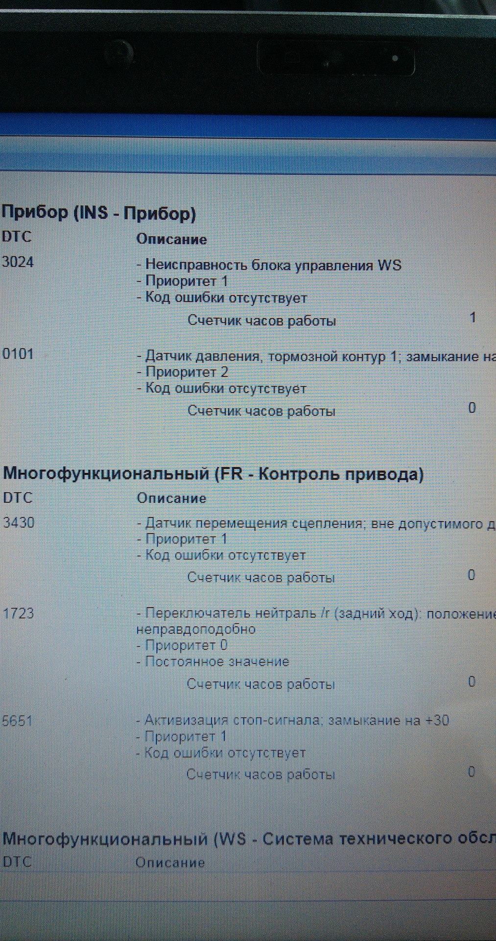

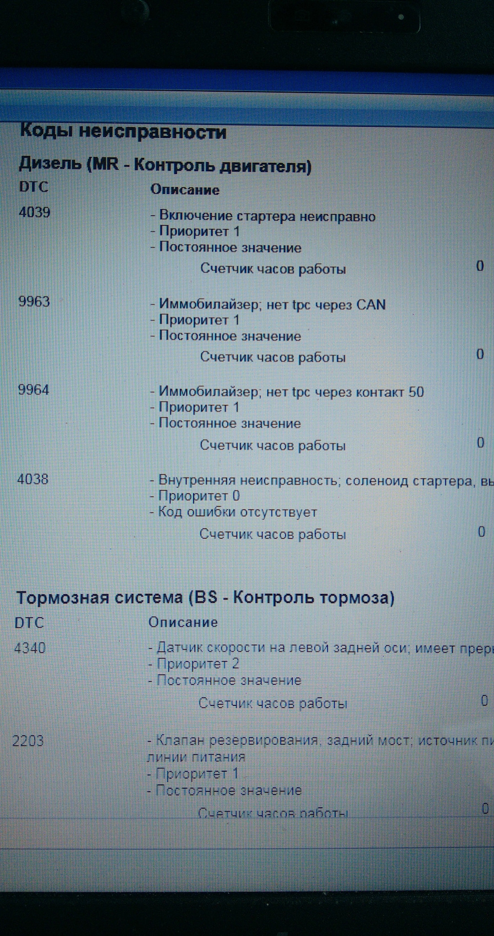

Сложилось так что вчера у меня вчера был первый грузовик, по компьютерной диагностике.
Машинка старая, Актрос 1998гв, прочитало всё кроме воздуха.
Много ошибок вылезло, но оно и не удивительно.

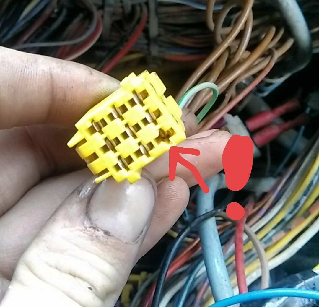

По электрике накручено как не знаю где, какие то провода переброшены, что то в воздухе висит, что то добавлено. ЭБУ на ДВС в грязи, колодка одна вообще не защищена от внешних воздействий грязи, воды и пыли — всё, извините, засрано.

Сейчас слабые тормоза — грешу на датчики АБС и систему ебс, делфи не дает к ней доступа (

Старухой можно сконфигурировать весь автомобиль. Фишка в том, что на старых актросах некоторые вещи сделать нельзя, даже датчики износа накладок не отключишь. У твоего актроса скорее всего нет базового модуля GM, а конфигурирование происходит именно в нем. Проще всего в твоём случае просто в наглую вырезать вес ебс и поставить обычные ускорительные краны.

Стопу через жигулевскую лягушку сделал.
Висит кз на лягушке заднего, ошибки по паре датчиков АБС, тормоза слабые, что естественно для подключенного ебс хоть и не работает АБС…
