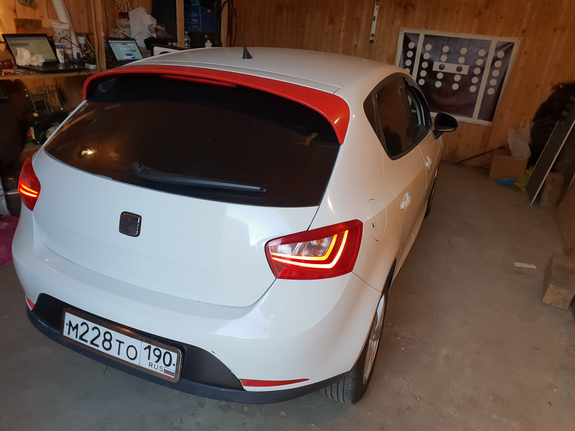

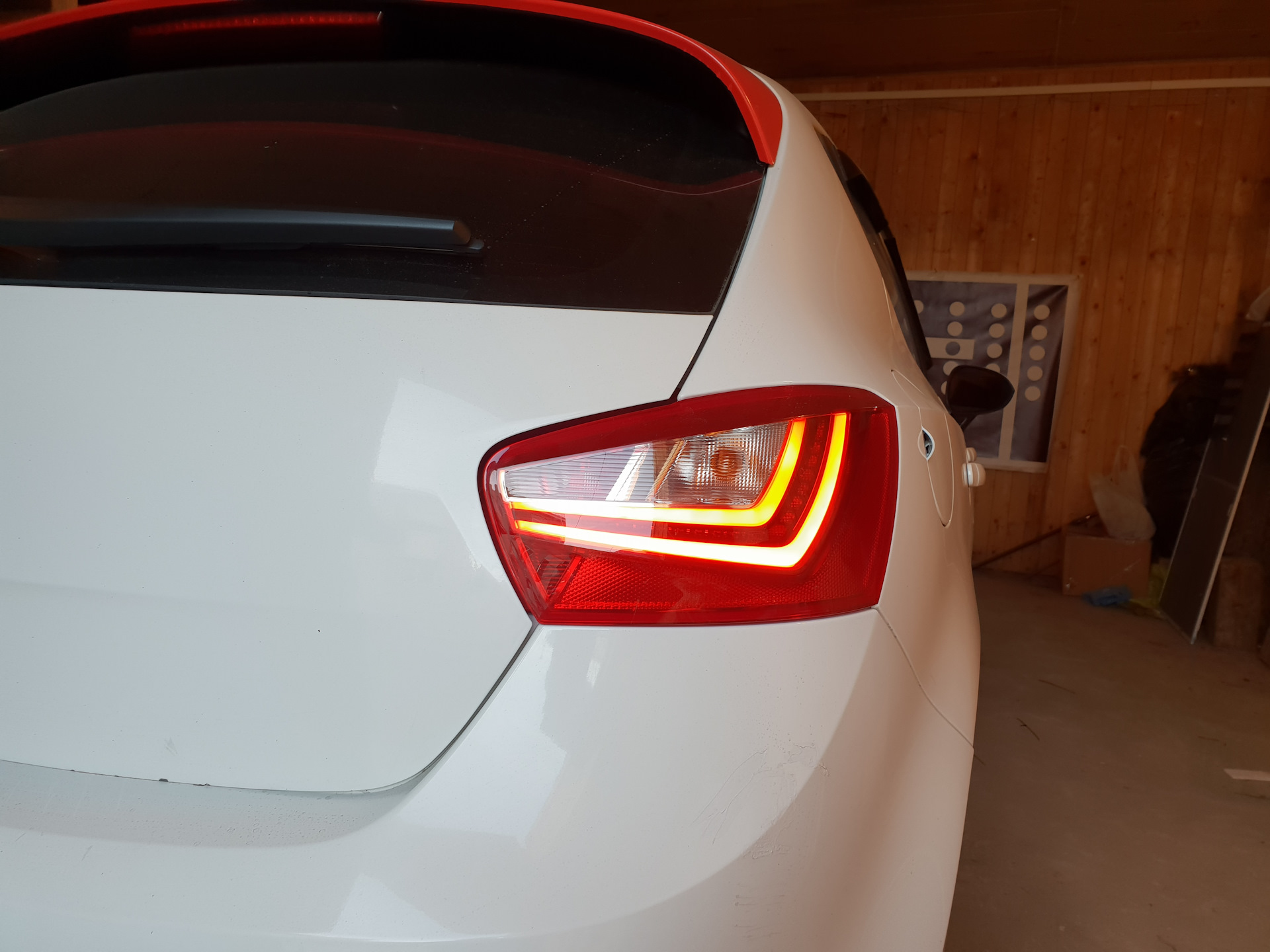

Всем доброго вечера!

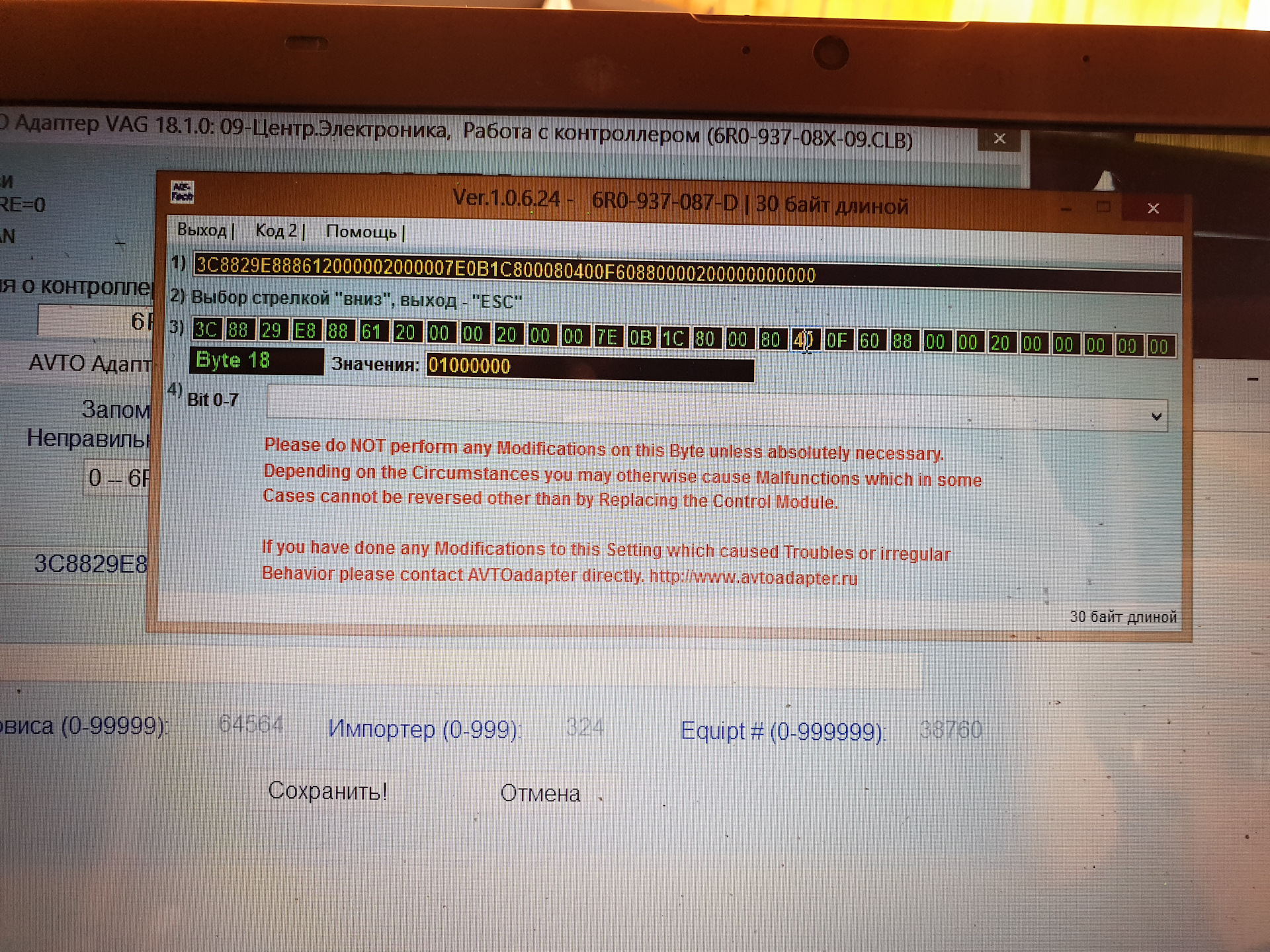

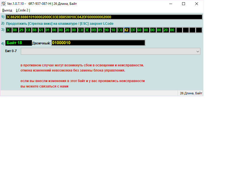

На SEAT Ibiza Андрея OGSR2421 были установлены задние LED фонари. Соответственно после их установки сразу же появились ошибки по лампам как на приборной панели так и в блоке ВСМ. Данная проблема лечится перекодированием 18 байта 9 блока.
После применения кодировки все ошибки пропали.

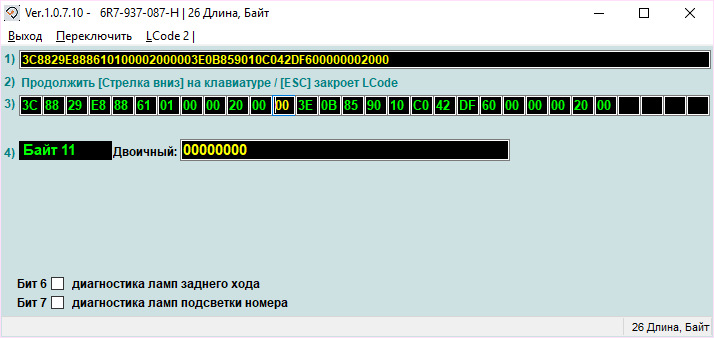

Ну и в 11-м байте отключил.
Я не знаю как отлючить проверку ламп. Это делают через правку еепром 9 блока
По информации о битах ссылка forums.seatcupra.net/inde…tail-lights.364843/page-2
The guys in holland posted this :
It is possible to disable the can-bus check
Select 09 (Central Electronics)
Long Coding -> Function 07
Byte 02 Bit 2 Cold Lamp Diagnosis active
Byte 18 Bit 0 Cold Diagnosis License Plate Lights active
Byte 18 Bit 1 Cold Diagnosis Brake Lights active
Byte 18 Bit 2 Cold Diagnosis Front Fog Lights active
Byte 18 Bit 3 Cold Diagnosis Rear Fog Lights active
Byte 18 Bit 4 Cold Diagnosis High Beam active
Byte 18 Bit 5 Cold Diagnosis Turn Signals active
Byte 18 Bit 6 Cold Diagnosis Back Light active
Byte 18 Bit 7 Cold Diagnosis Side Turn Signals active
Byte 19 Bit 0 Cold Diagnosis Low Beam active
Byte 19 Bit 1 Cold Diagnosis Front Parking Lights active
Byte 19 Bit 2 Cold Diagnosis Rear Parking Lights active
Byte 19 Bit 3 Diagnosis Rear Parking Lights active
so no need for can bus LED, etc

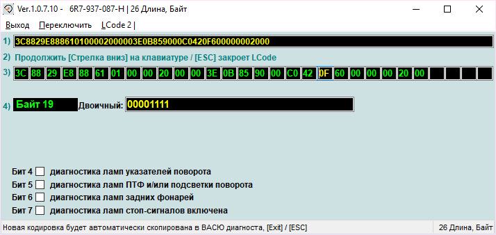

19-й байт, в нем все отключил
18-й байт 0x42

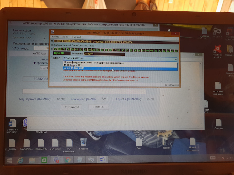

Если будет возможность уточните, пожалуйста, если ставится 67(0x43), то как на 2-й картинке 64(0x40). У меня сейчас такая конфигурация 66(0x42) и горит лампочка ошибки стопов LED. Планирую попробывать (0x40), но как-то побаиваюсь, Вася диагност 18.2 шнурок. Отключил все проверки ламп, стоит нештатный ксенон, тоже есть опастность выхода ключей BCM.

Ну что бы не было проблем можно просто отключить проверку габариток без того что бы лезть в 18 байт.
Ну скажем так, что всм был закодирован под led фонари путем правки 18 байта
Какой все-таки вариант правильный? На мой первый взгляд 18 байт, если при этом остается проверка LED-ламп. Но минусы конечно пугают :(
Лучше конечно правильная кодировка 18 байта
