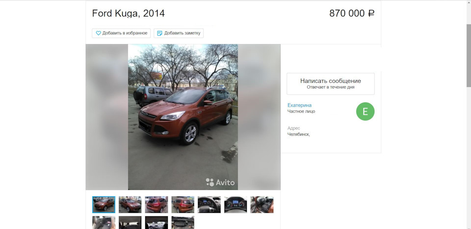

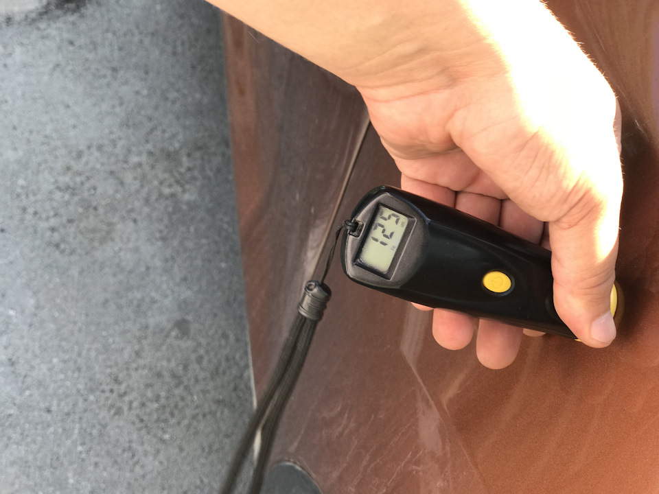

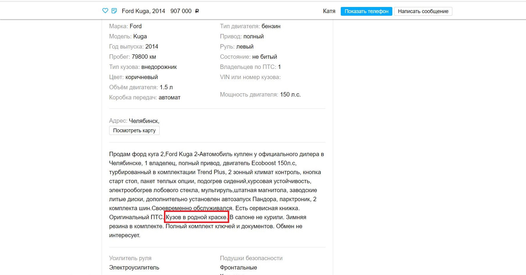

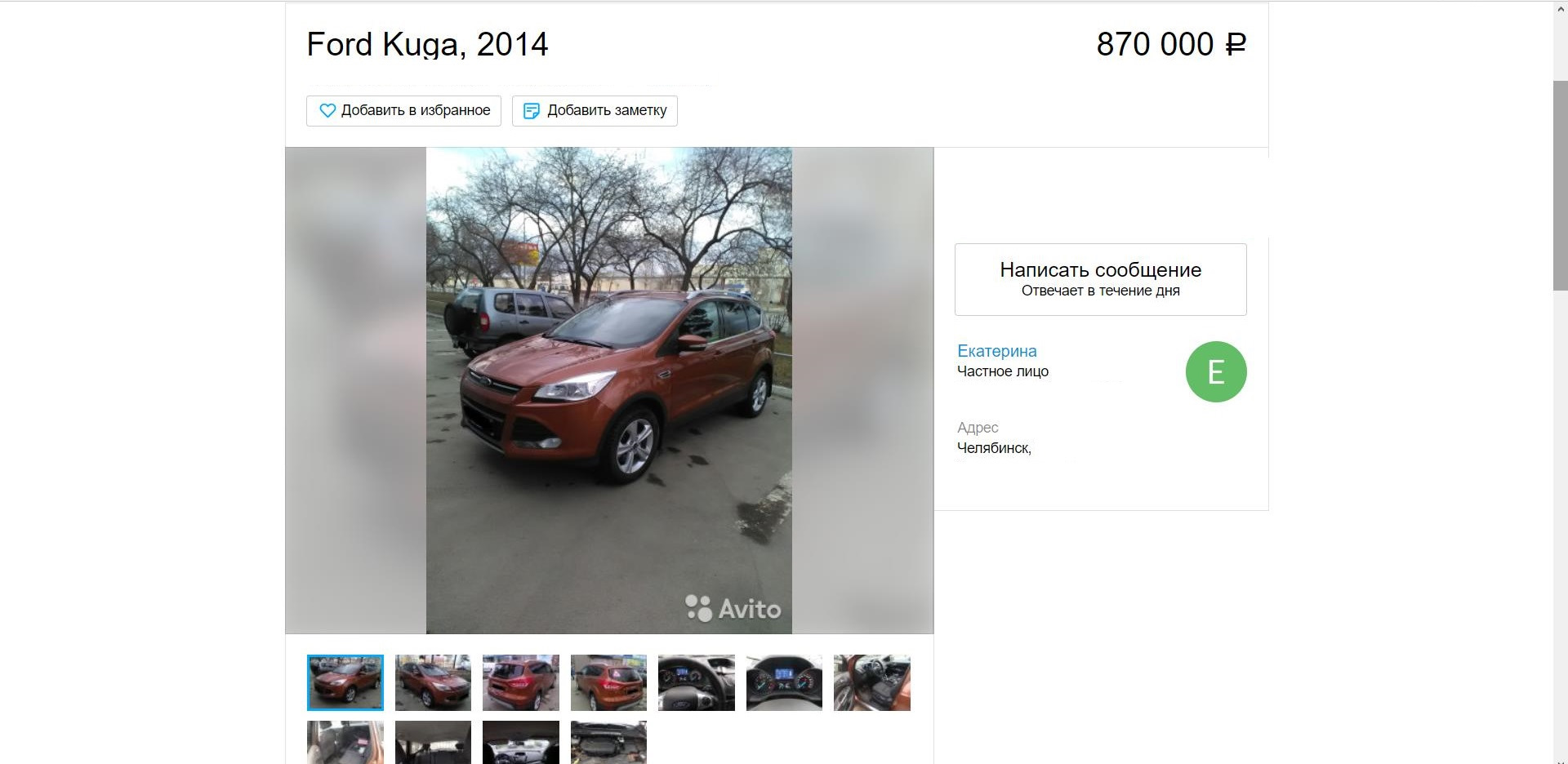

Начнем с Ford Kuga 2014 года, 1 владелец, пробег около 80.000 км, 1.5 л. на 150 сил. В объявлении четко сказано, машина не бита, не крашена, не подкрашена, и не имеет никаких ДТП. И вообще, эта машина своевременно обслуживалась, да еще и зимняя резина есть! А это значит, если переехать жить в Сочи, то можно продать резину и получить прибыль. Пока одни плюсы! И все это чудо за смешные 907.000 рублей, каких не хватит даже на топовый Solaris. Причина продажи — отъезд на ПМЖ на дальний восток, а там, в мире правого руля этот Ford не будет нужен никому. Поэтому решили продать здесь, и уехать на ДВ.

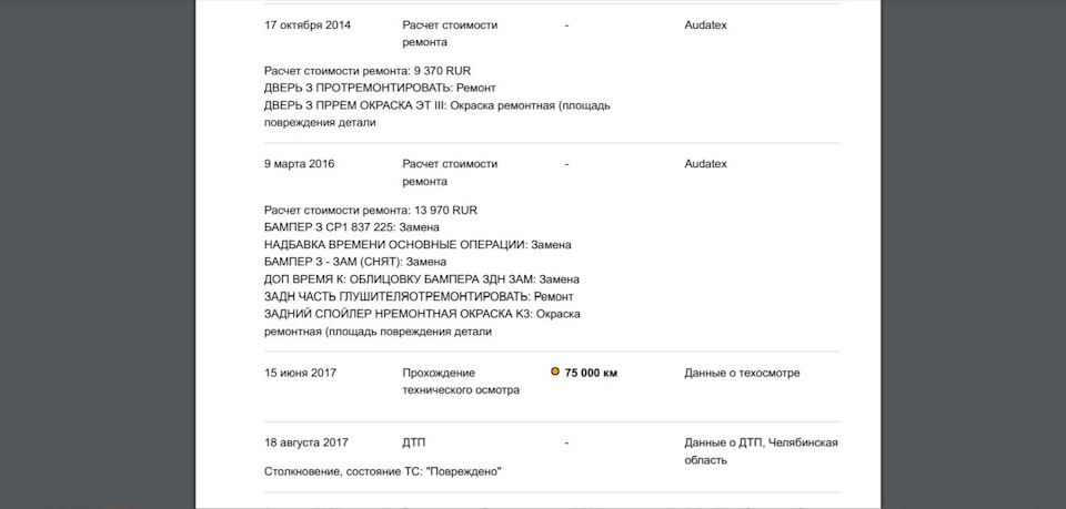

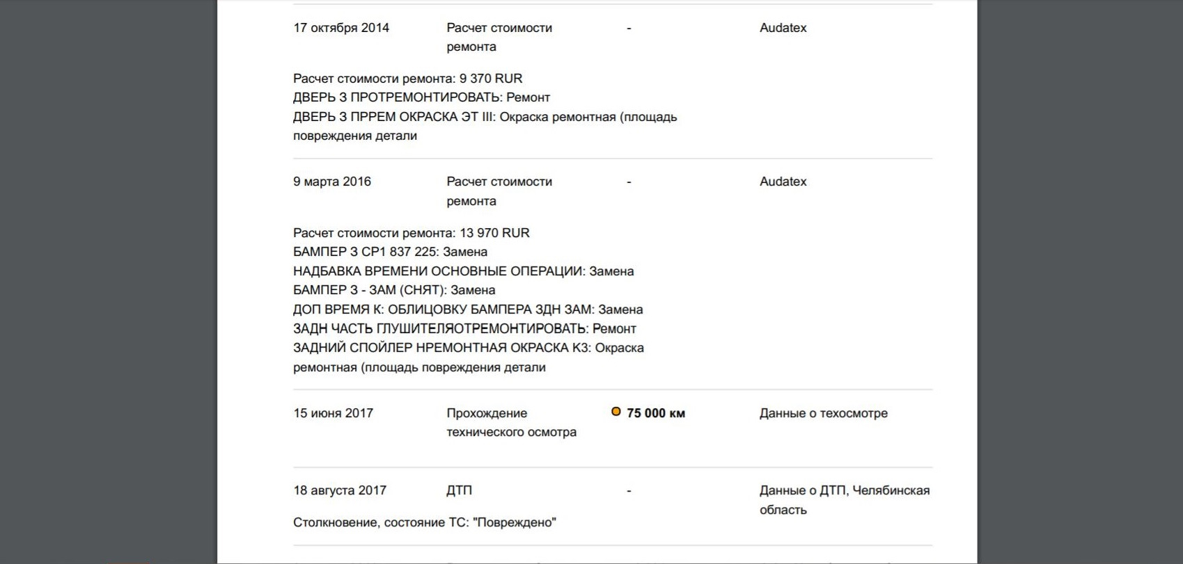

Просим VIN у продавца, мы же не тупорезы, чтобы сразу лететь и смотреть машину, пробиваем по VIN и видим: было какое-то ДТП, про которое Василий, почему-то решил не рассказывать. Да, меняли задний бампер и красили дверь. Видимо это и означает, что автомобиль в заводской краске…
Трубку берет девушка, ну было небольшое ДТП, ничего серьезного, решила про это не рассказывать. Машина не тонула и не горела, а бампер вообще не считается. Тут главное понимать, что у таких продавцов и машина без подушек тоже может — "вообще не считается".
Ну тогда едем смотреть машину. А на улице +30С, жара, безоблачно, сухо, как на щупе у турбовой Субару. Но, машина при этом грязноватая… Однако с 5ти метров не кажется упилком, а быть может яркое солнце затмило мне разум.

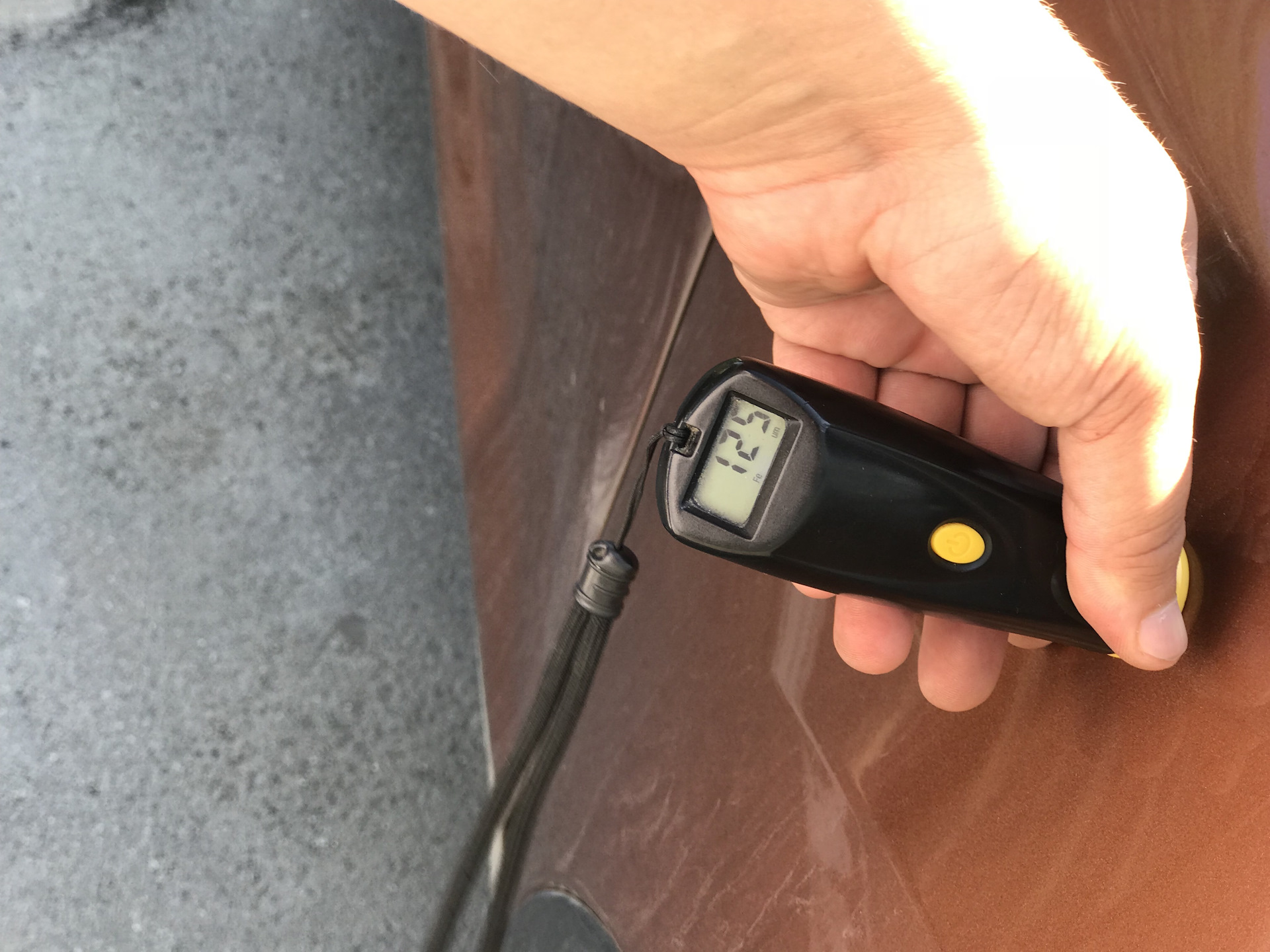

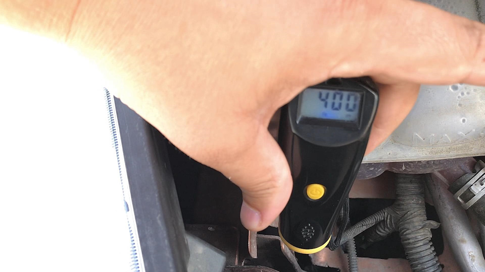

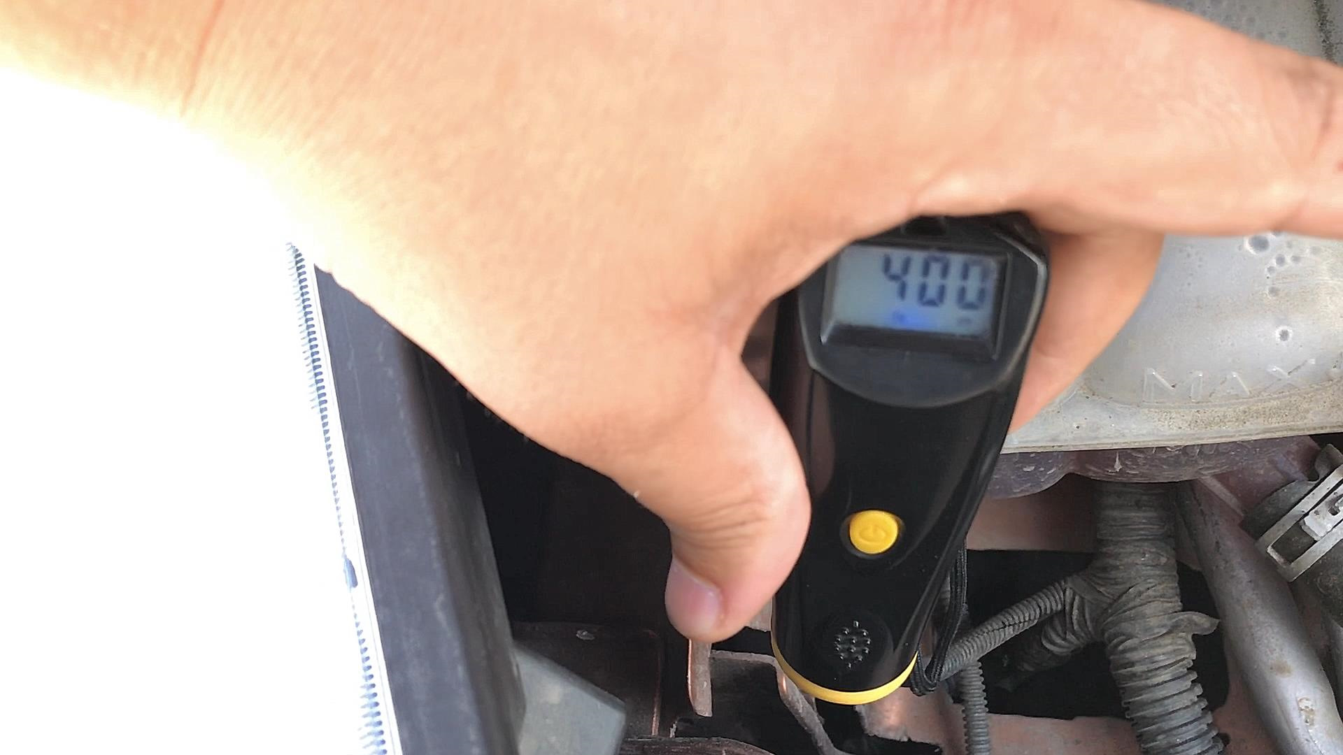

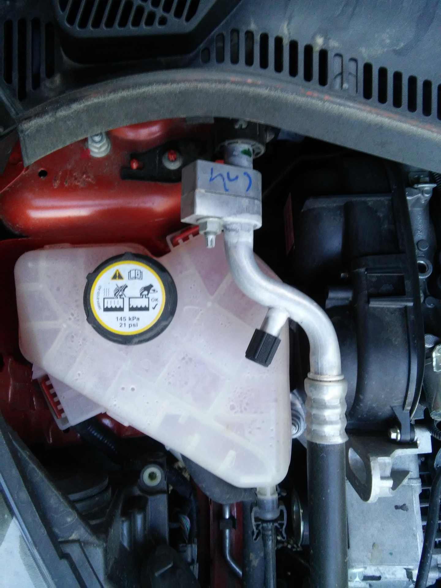

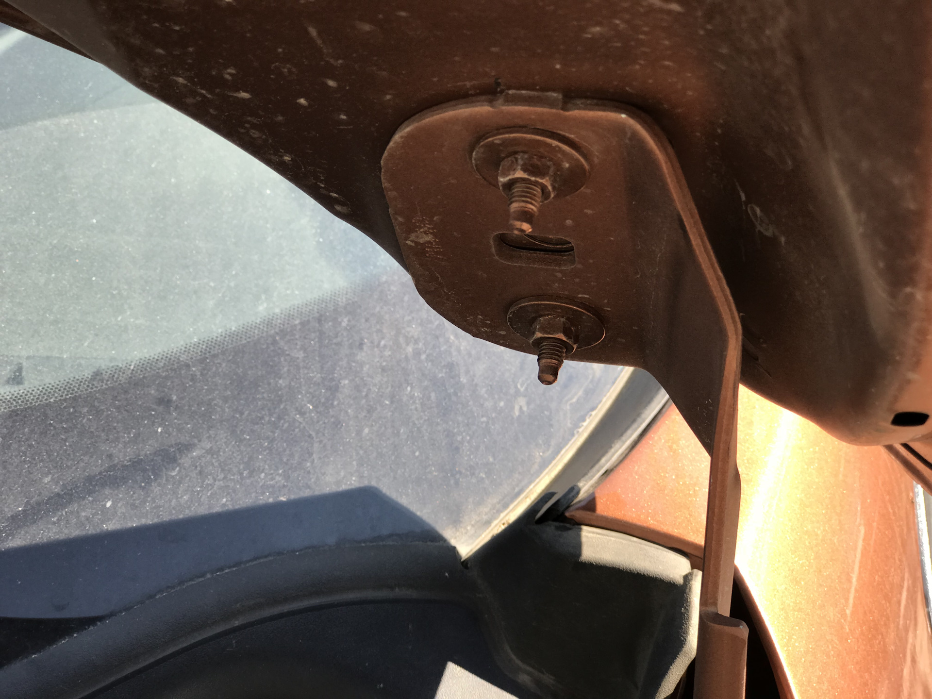

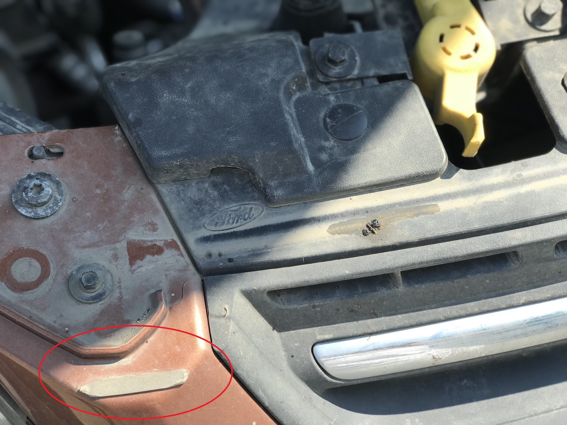

Начнем мы осмотр с подкапотного пространства. Ведь оно должно целое, а значит его осмотр не займет и 2ух минут. Что же нам говорит "бластер"? А он говорит, что лишь капот окрашен чуть выше нормы, однако разбег толщины ЛКП фордов легко может быть от 120 мкм до 200 мкм. А крылья бьются в полную норму.

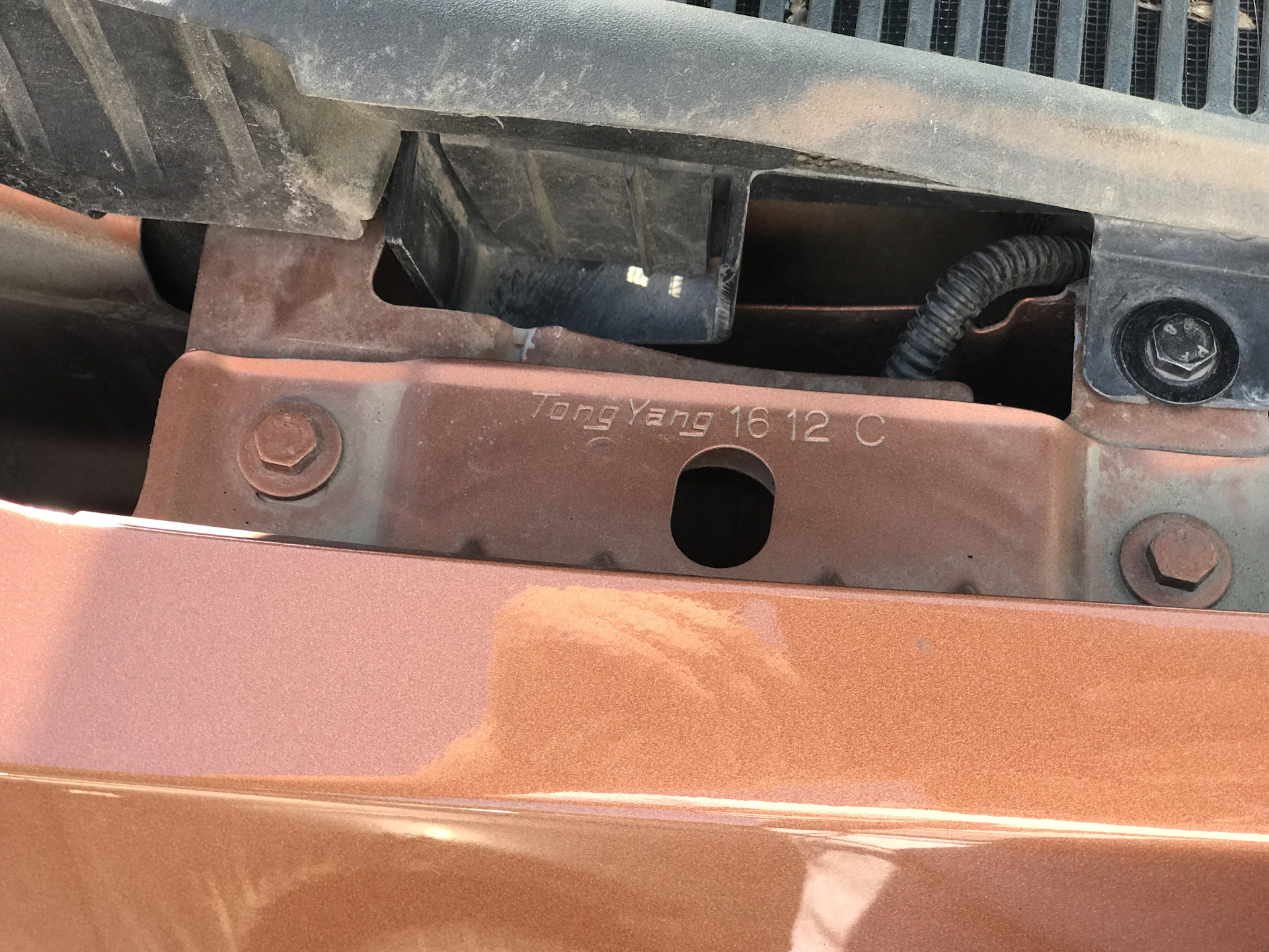

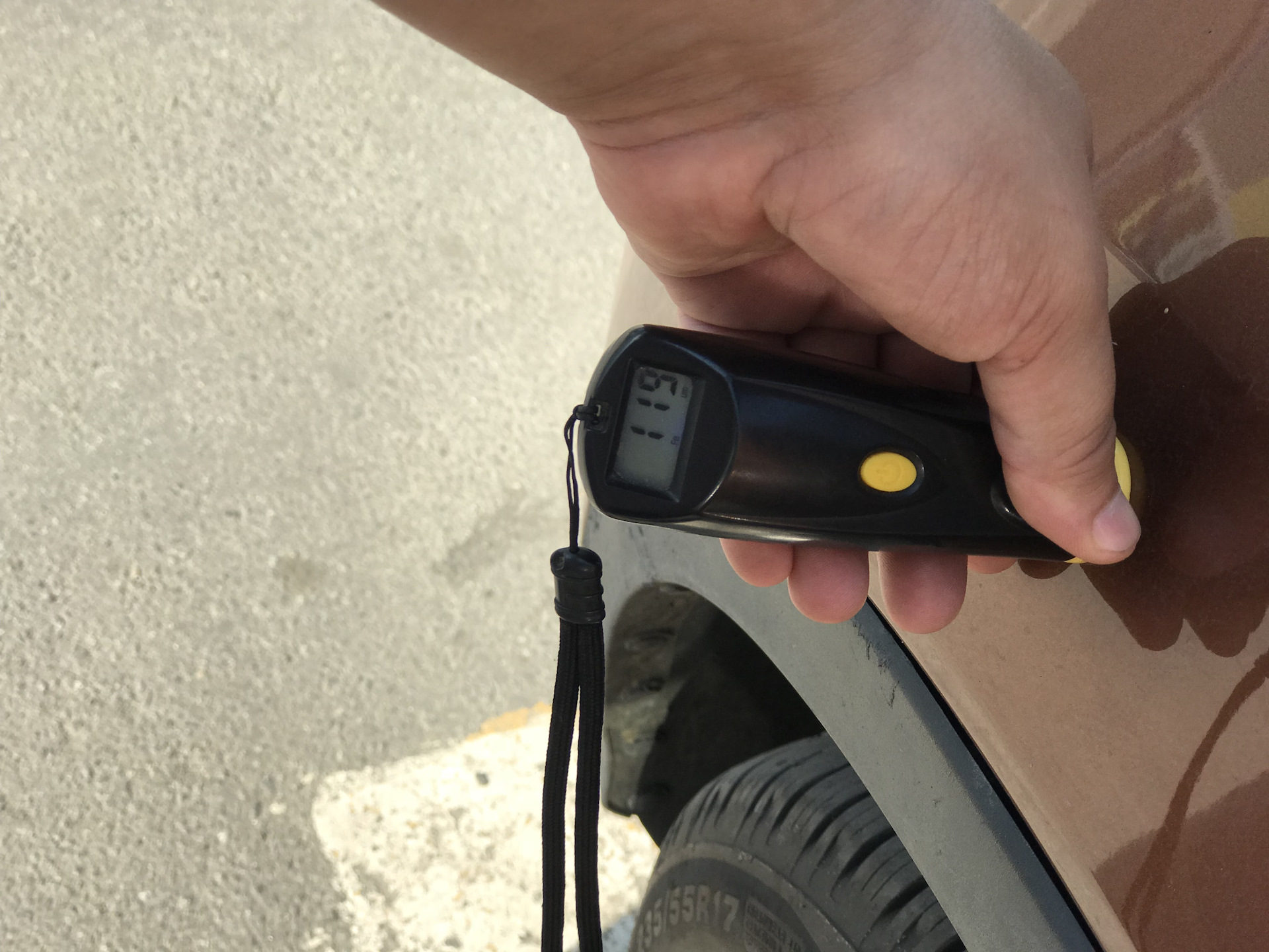

Открываем капот и видим, что оба крыла снимались. Хм, а зачем же это делали? Да и промеряются они в норму! Так бы подумали многие но не я.
На крыльях выбито Tong Yang. Мало кто знает, но Tong Yang с Тайваньского переводится как — ты лошара, если не понял, что это не оригинал!
Капот тоже снимался, но он хотя бы оригинальный, хотя его герметик уже перемазанный, а значит была замена капота.
Это каким надо быть чудаком, на букву М, чтобы говорить людям о целом автомобиле, а продавать это? Наберите воздуха в легкие, это лишь начало осмотра.

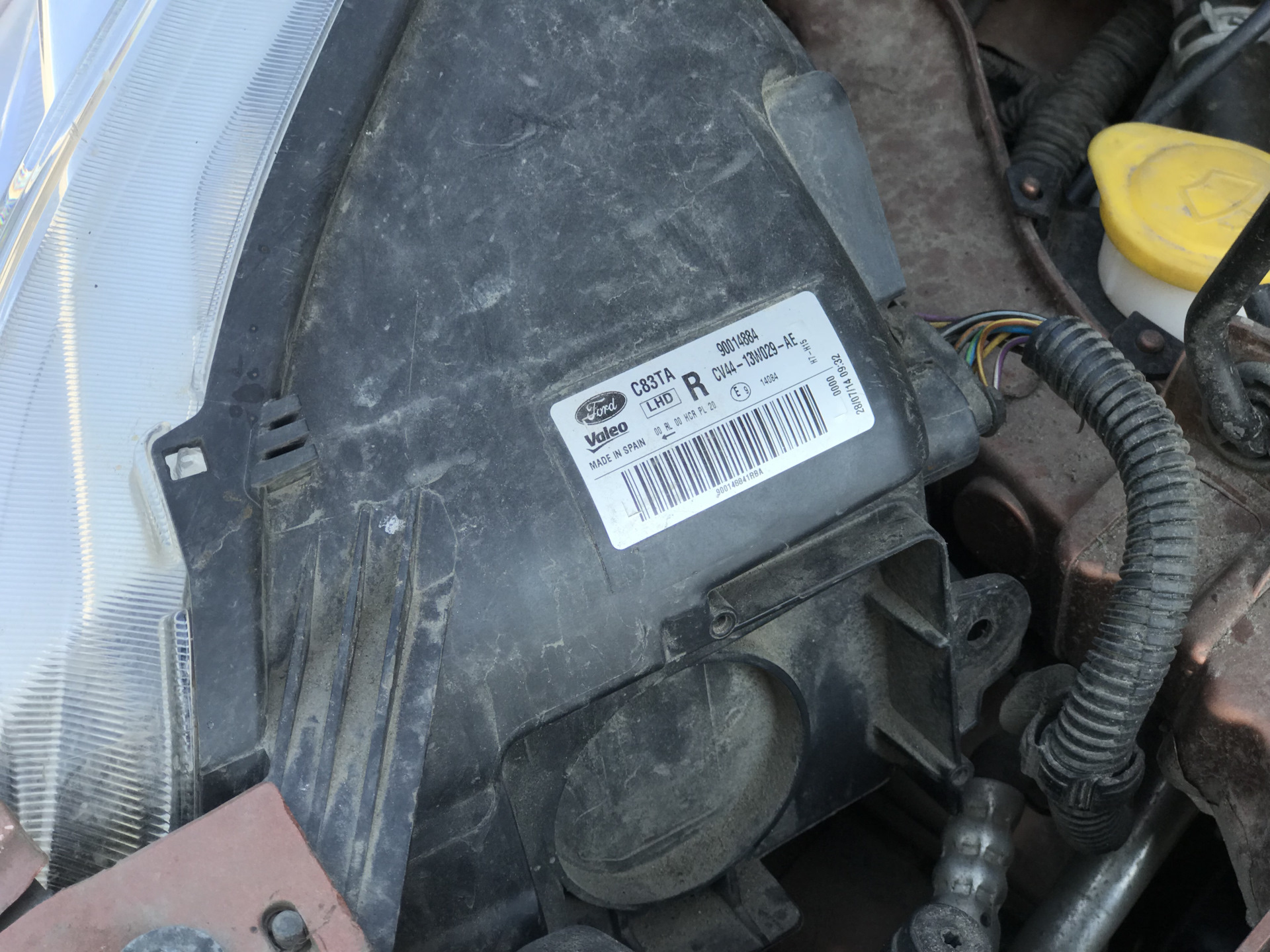

Машина поставлена на учет 03.07.2014 года. А дата производства фар:
Правая — 28.07.2014
Левая — 11.03.2015
Кто-то подумает, что это машина из будущего, а на деле, на ней всего лишь заменили оптику.

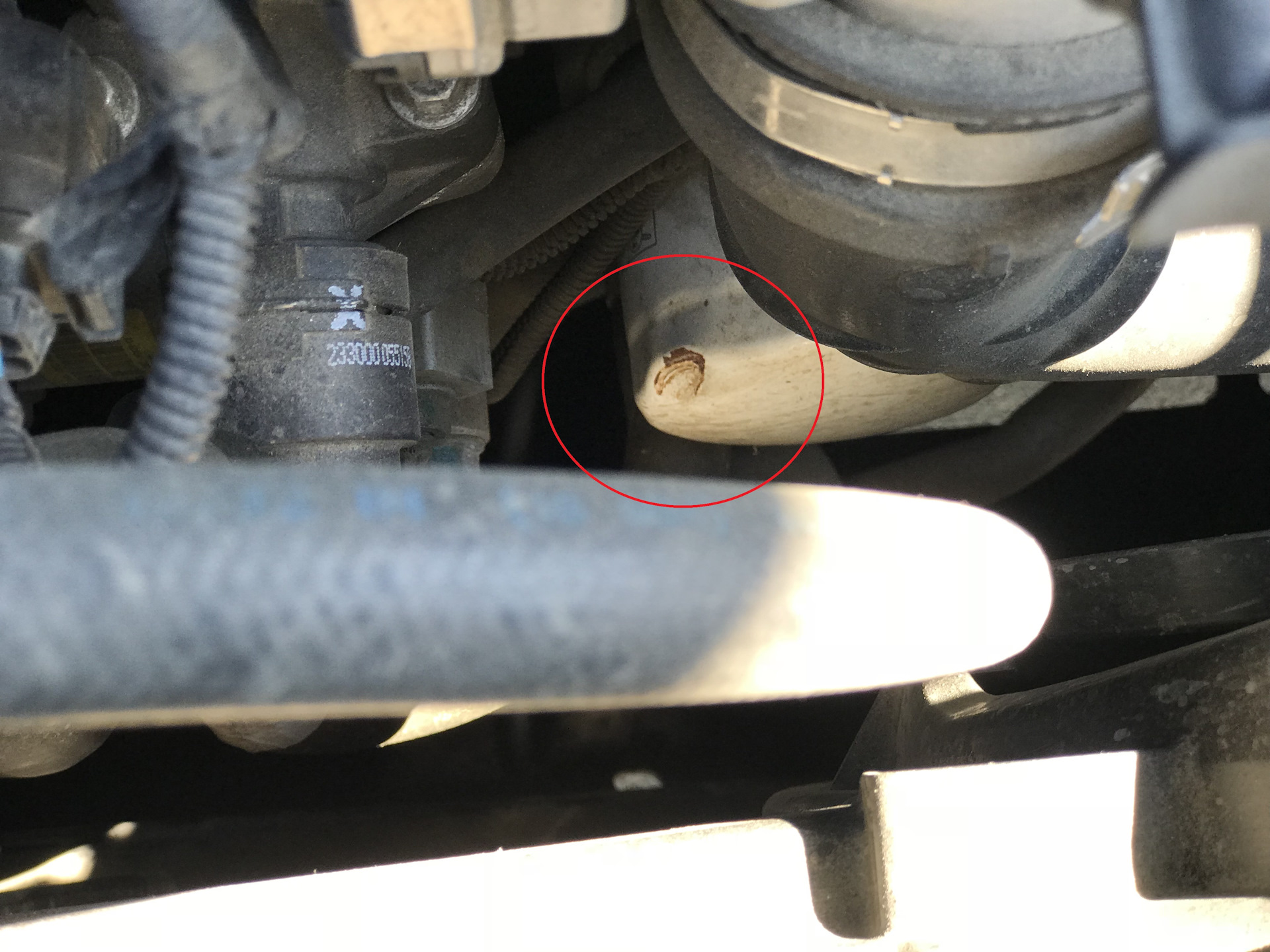

Смеха ради спросил, почему фильтр замят? Услышал как обычно — да дилеры масло меняли, поставили мне такой. И бла бла бла, про то, какие дилеры козлы))))) Всё как обычно. Часто именно так и рождаются байки про плохих дилеров:) мол, смотри, мне дилеры фильтр мятый поставили! Ага, и машина в заводской краске, да? :)
Смело скажу, удар был такой, что вмяло все до фильтра.

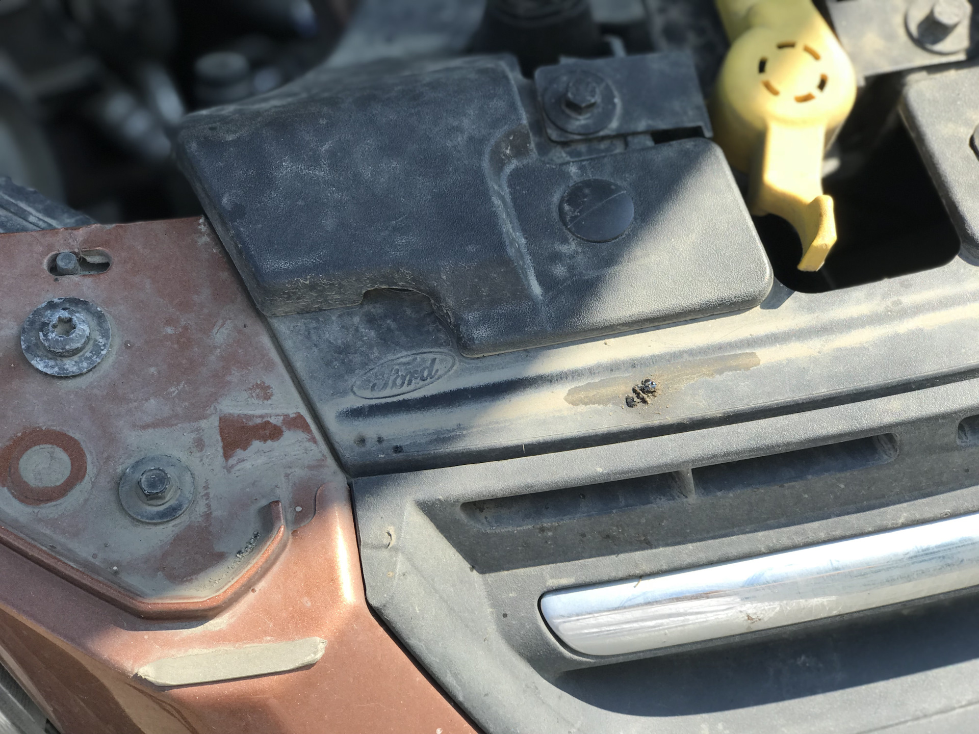

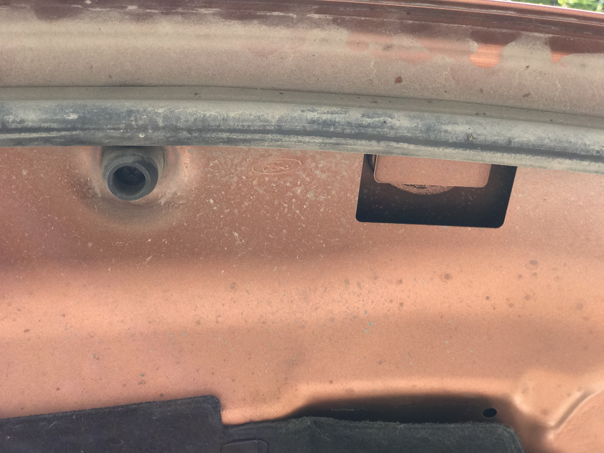

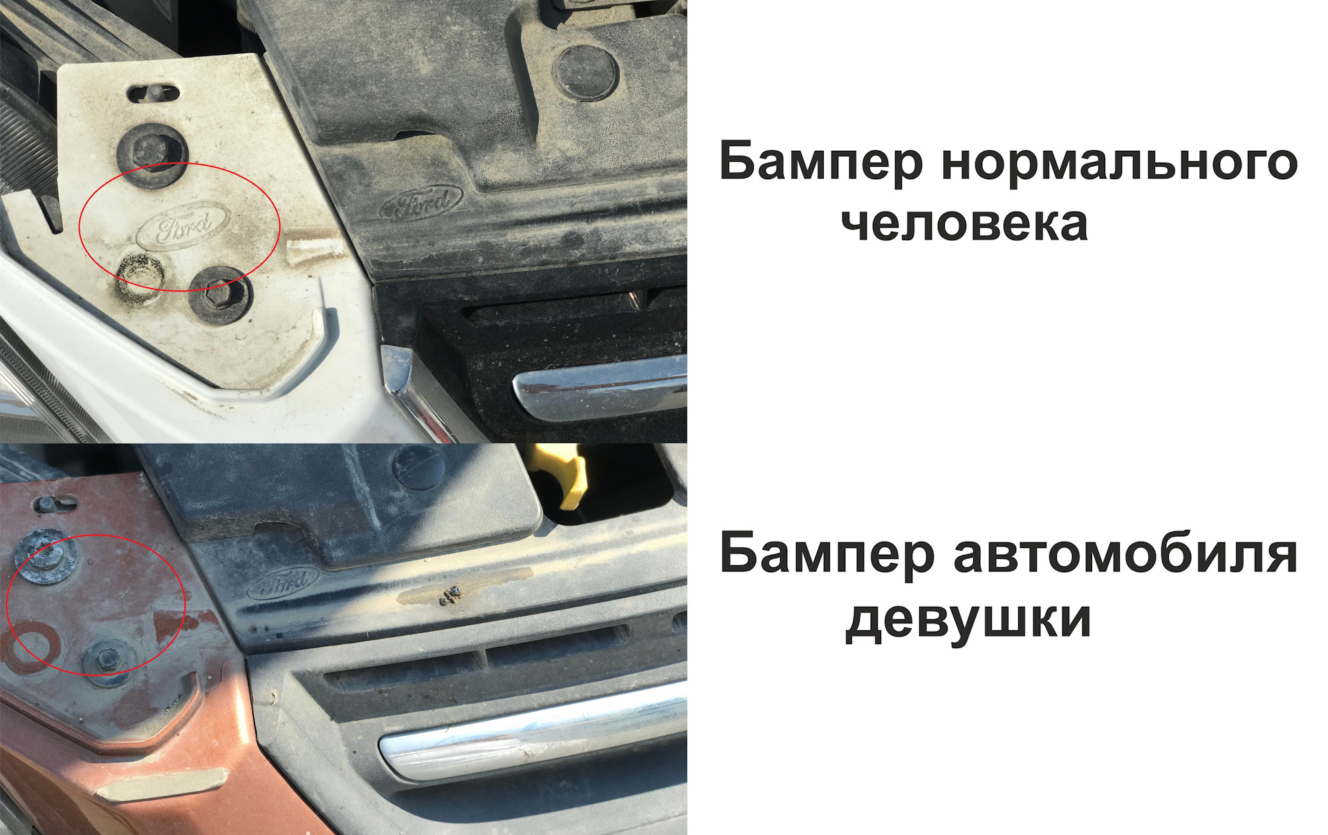

Автомобили Ford я не люблю, но зато, их легко смотреть. Там везде выбит значок Ford. И очень просто понять, где стоит оригинал, а где аналог. Главное знать, где эта маркировка находится, и тогда осмотр морды занимает 2 минуты.
Что не так на фото ниже? Сможете понять?

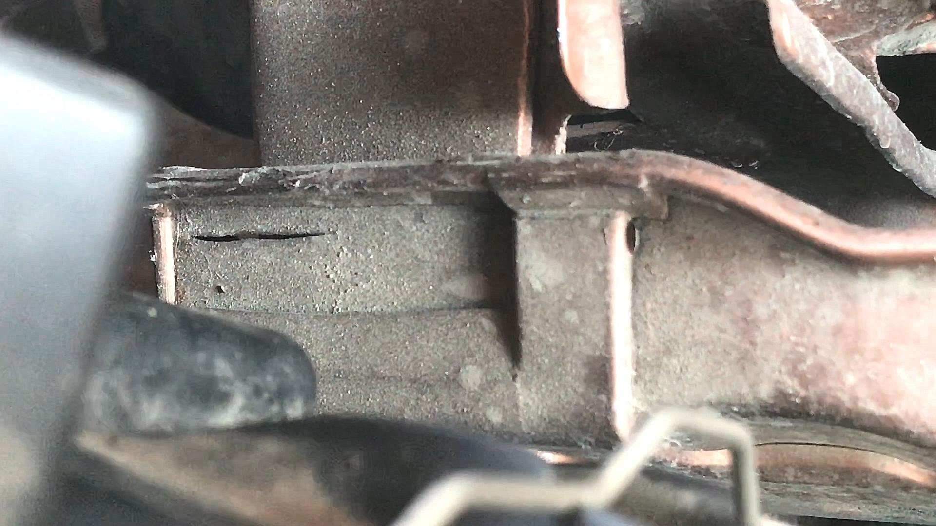

А, что на счет усилителей и лонжеронов под капотом? Если лонжероны сверху выглядят норм, то это не говорит о том, что они целые. Смотреть их нужно снизу! А вот усилители крыльев увидеть можно. И с одной стороны усилитель в шпаклевке.
Да и дырявый, как глушитель АвтоВАЗа телевизор, тоже хорошо видно.
Да Вы вообще хоть где-нибудь с правой стороны видите точечную заводскую сварку? Может быть потому, что делают их с применением лазера:)?
Как в фильме, видишь суслика? Нет! А он есть. Да и вся подкрашенная жвачка хорошо видна взгляду, не смотря на то, что её специально закидали грязью.

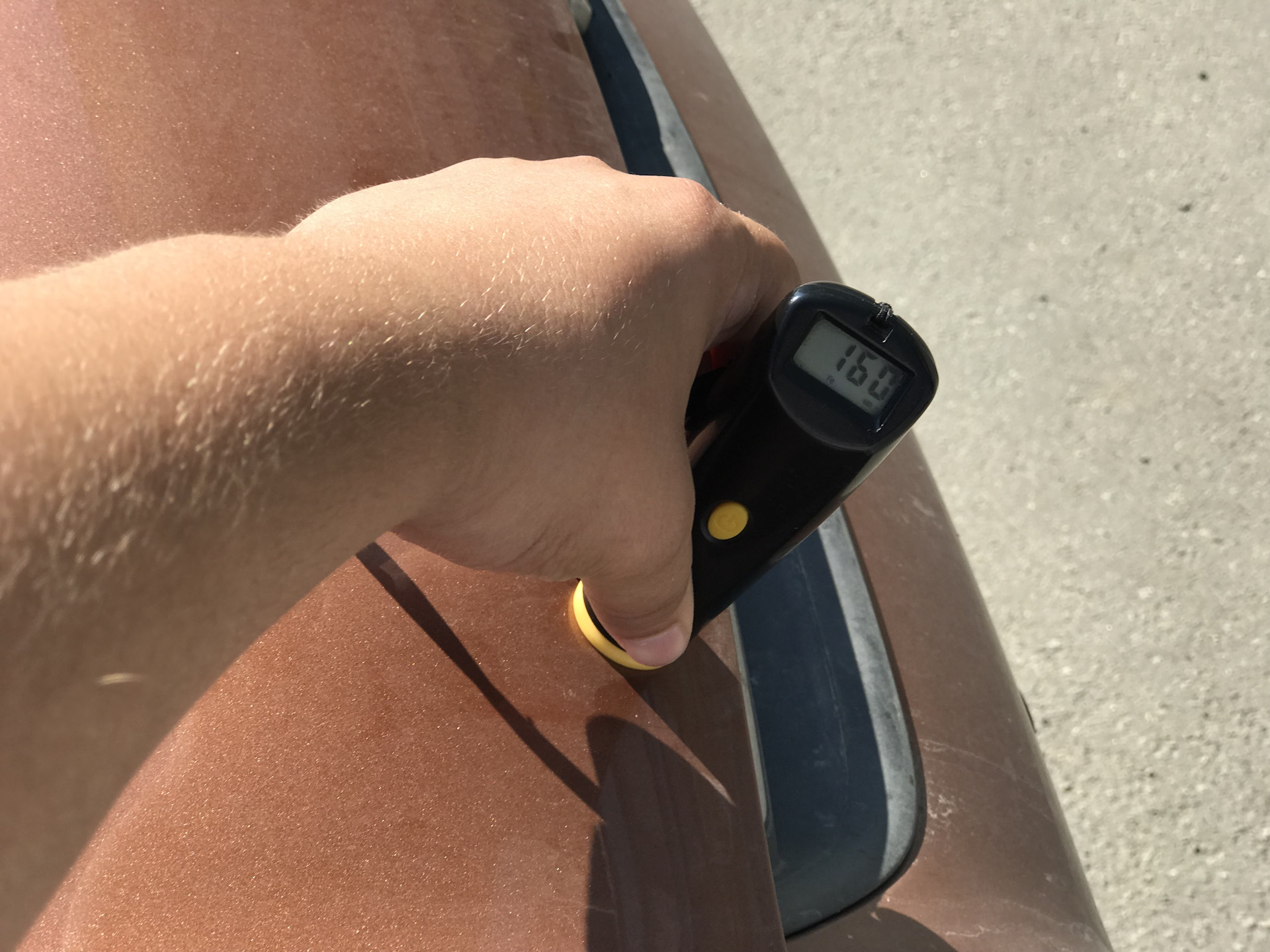

С мордой мы чуть разобрались. Хотя там были еще и косяки по кузову но черт с ним. Окрасы задней двери и бампер нам обещали. А на деле обе двери… Даже не вижу смысла рассказывать про кузов дальше. Но боковые подушки там были на месте. Что же говорить о фронтальных? Я не разбирал салон и не смотрел. А иначе сделать вывод об их исправности просто нельзя. А спрашивать продавца бесполезно, по его мнению машина в заводском окрасе.

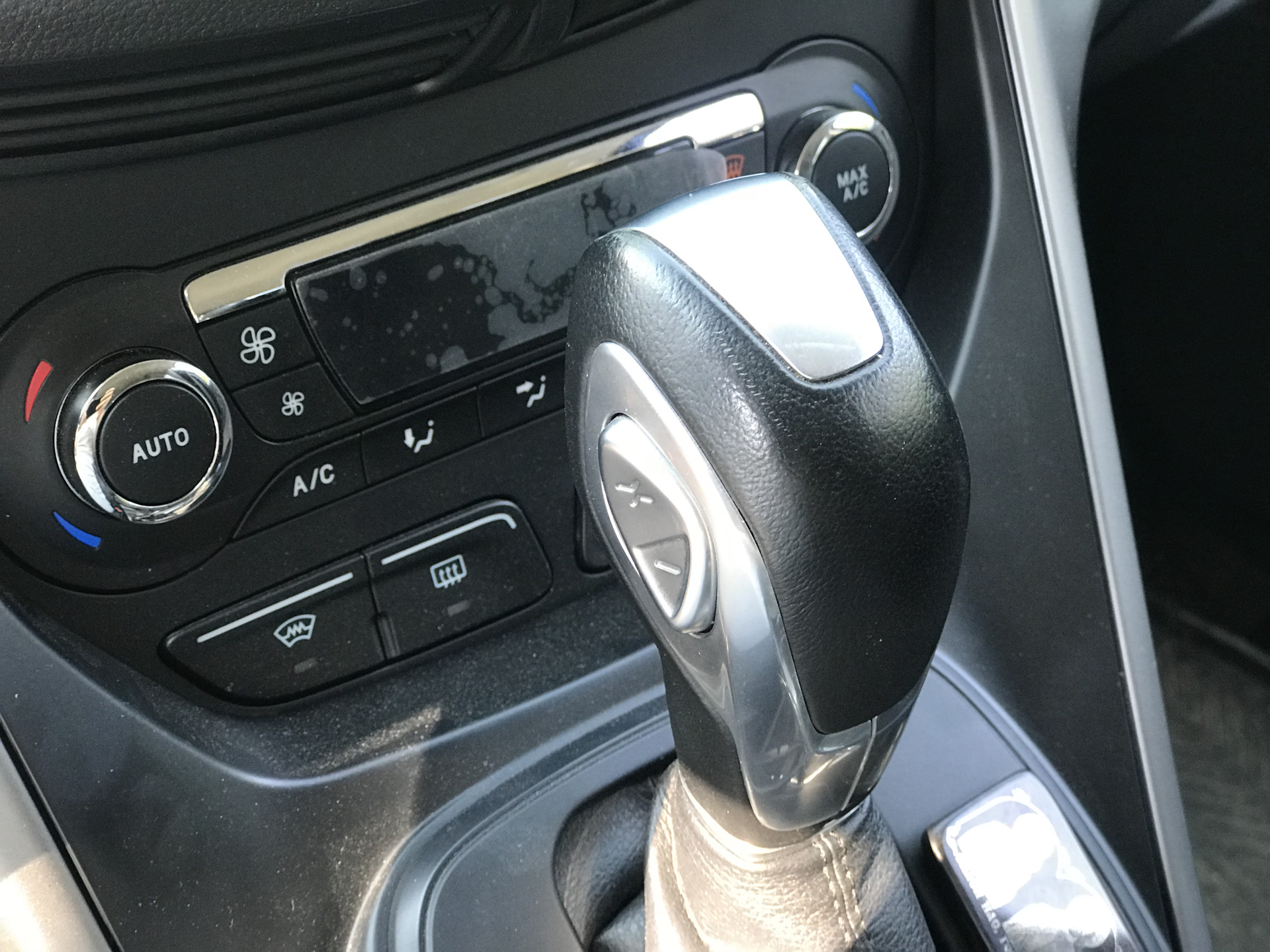

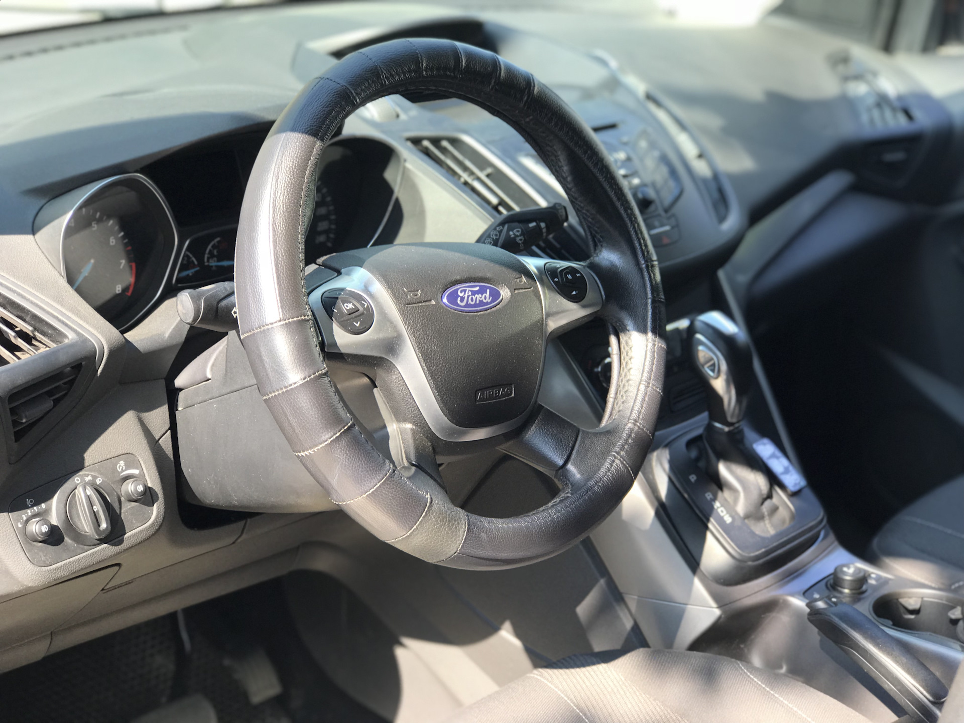

По салону машина тоже не первой свежести, но и не совсем умотанная. Но кто — нибудь, объясните мне, зачем надевать оплетку на кожаный руль? ? ? ? ? ? Вы что, два презерватива надеваете? Или двое носков летом? Быть может и двое трусов? Оплетку на кожаный руль надевают те же люди, что носят сланцы с носками!
Не мог пройти стороной — фото ниже. Зачем люди так часто на битых машинах оставляют эту защитную пленку на дисплеях? Чтобы очередной лох подумал, что она новая? ? ? А самое смешное, что многие ведутся на это.

Двигатель 1.6 л., а не 1.5 л., как указано в объявлении. А показывала девушка эту машину, чтобы сказать, что она ничего не знала. Там такая история разыгралась передо мной… девушка начала куда-то звонить, что-то узнавать и очень профессионально делать вид, что не знает, как машина, которую она покупала НОВОЙ, стала вдруг битой и собранной тайваньскими запчастями. Лучшая женская роль первого плана в 2018 году принадлежит продавщице этой Kuga! Вы не верьте в то, что Вам говорят, верьте фактам. И не перекупы их обманывают. И не дилеры плохие. А люди сами разбивают машины, а отвечать за это (рублем), не хотят. А ведь продавал собственник, и один хозяин, не перекуп, не салон и не какой-то дилер. Продавали как говорится — "из дома". И делали честное лицо, что не знают, что с машиной. А это очень жалкое зрелище, когда единственный владелец сочиняет истории на ходу и "путается в показаниях". Я бы от такого позора пил неделю, чтобы забыть всё. Жалкое зрелище, когда тебя макают в твое же говно, которое ты же и сделал, но не хочешь брать за него ответственность. Теперь понимаете, почему не парень показывал эту машину? С девушки вроде, как и спрос меньше. Девушке легче поверить. Девушка скажет ничего не знает, а лохи это схавают. Повторю, машину продает девушка? Смотрите её с еще большим пристрастием! И если найдете хоть одно подозрение на несоответствие, бегите от этой машины.
А ведь и схавали! Цена упала до 870.000 рублей, и машина отлетела!

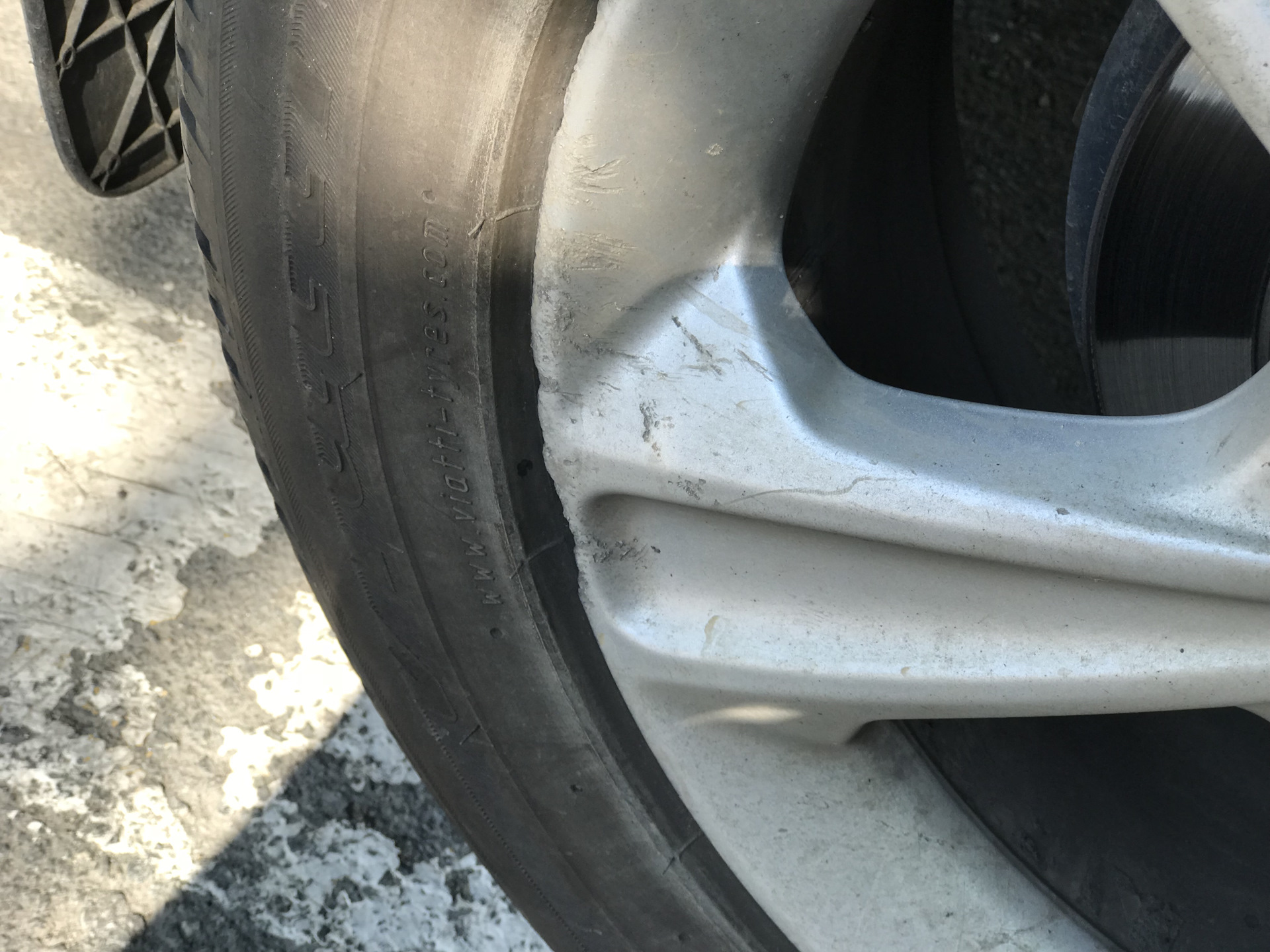

Не удержался я, и покажу Вам, как выглядят колесные диски этой Куги.

На рыжей куге если б не отсутствие значка форд хрен поймешь крутились болты или нет. Ну по фото лично я не понял совсем.
И там где бампер на рыжей, там что полоска герметика на нём?))
знака ФОрд нет, в ссылке подробней написано
Что серьёзно? А я что написал?
на бампере должен быть фордовский значок. В рыжей машине его нет, в третьей он есть ( см. ссылку)

Сергей, а прокомментируй следующую информацию. Продал свою машину (2012 г.в.) 3 года назад. Точно знаю, что больше у нее хозяев не появилось. Да даже если и появились — вопрос в другом: на сайте ГИБДД при проверке по VIN, количество регистрационных действий бьется неверно — один владелец с 2014 г (год продажи машины мной второму хозяину). Что за ерунда? Это сбой в их базе, или как? Как верить всем этим базам, если даже в ГИБДД неверная инфа.
да бывает, вот, по госномеру в Автокоде вместо Москвича Ауди высвечивается))
Avtopoisk74
Ошибки бывают разные. Пример.
Вин машины 0001, а в СТС написали 0002. В ДТП попадаешь, и оно числится на ВИНе 0002, а по ВИНу 0001 чисто.
Новый хозяин ставит её на учет, а они уже потом списывают ВИН с СТС, а не с ПТС! И вот по ВИНу 0001 все еще один хозяин и нет ДТП. А по ВИНу с СТСки постановка на учет первый раз в 2015 году, а не в 2012 когда выпущена машина.
Это реальный случай из жизни. Не претендую, что именно так у тебя, но легко может быть. А при постановке на учет я ментам специально не стал говорить, что в СТС ошибка. И знаешь, что? Они списали ВИН с неё, а не с ПТС. Я им на это указал, так обвинили меня в том, почему раньше её не поменял?
А почему я за их косяки должен что-то делать? И без очереди всё перепечатали.
Но теперь по факту ДТП на одном ВИНе и первый владелец. А на другом ВИНе (ошибочном) вся остальная инфа.
тхах, в автокоде свою пробивал. Сорокет неожиданно превратился в Ауди)))

А в чём подвох-то на фото был?)
Вопрос извечен-ездить ли в другие города или нет. И плюсов, на самом деле, хватает. Ибо данная модель может, например, не пользоваться особым спросом в том регионе, где её присмотрели, или просто условия эксплуатации в целом лучше ( сравнить Питер и Краснодар). Но и понимать, что можно потерять деньги и время…и да-обязательно вотрите продавцу, что досмотр будет с пристрастием, и что вы не купите плохую машину, даже с хорошей скидкой
да, уже нашёл

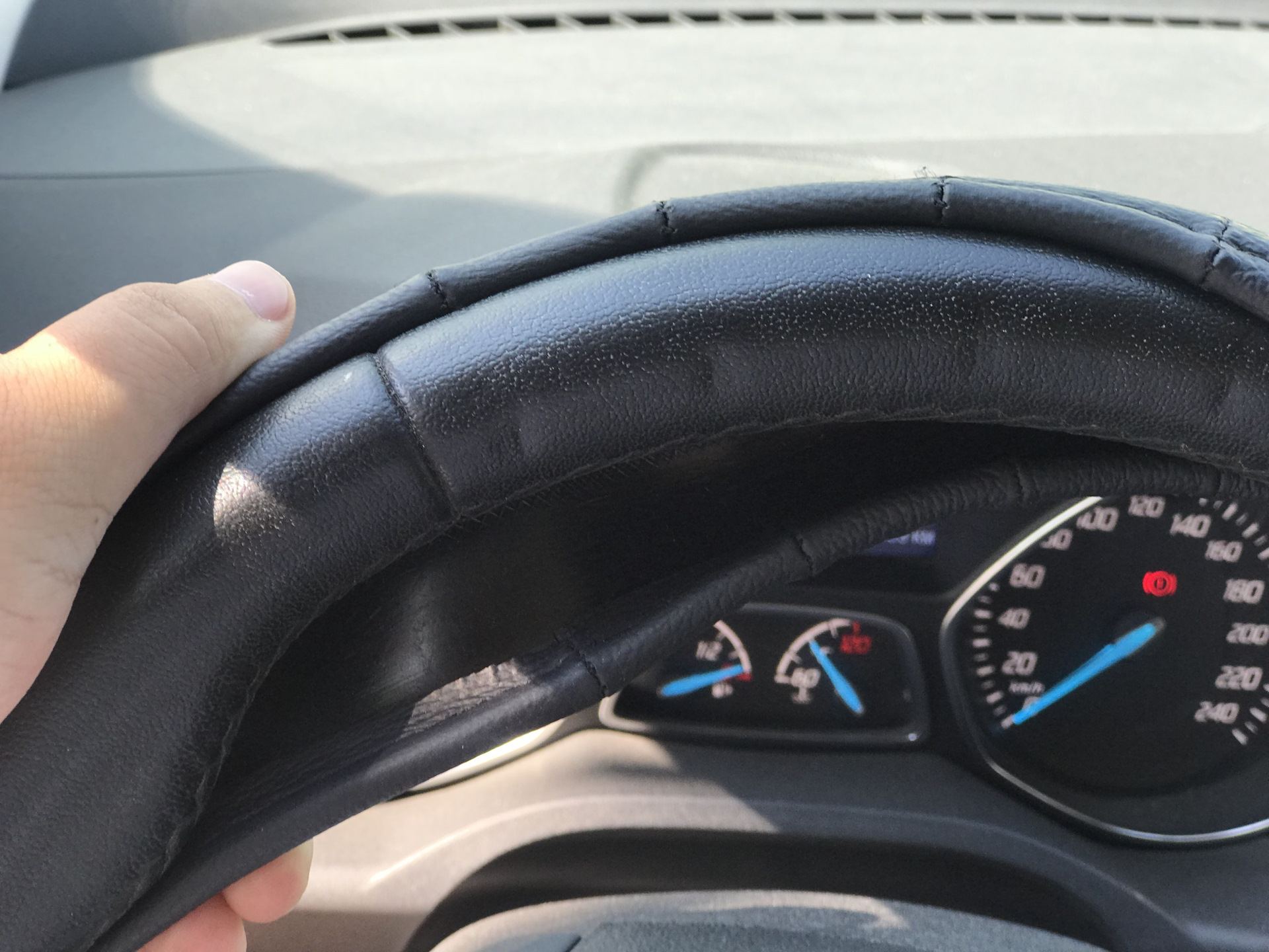

У меня кожаная оплётка на кожаном руле. Мне так комфортнее, тонкий руль не очень.
Прошёл 100к, тьфу тьфу тьфу под оплёткой норм все
Здесь понятнее. В полном посте есть все описания.
Я вот про вот это непонятное говорил.
Этого я даже не заметил:) похоже на герметик:)
В копилку про Форды. Фотки из абсолютно новой фиесты.
Прикольные пометки маркером, которые за 2 года (пробег 25 тысяч) эксплуатации никуда не делись (такие же есть на штатных брызговиках). Смотрятся как будто детали на помойке-разборе нашли.
Еще обратите внимание на следы от сварки на стакане, – за 2 года болты на стакане в шубе из ржи. В стыке крыльев и стоек лобового стекла замазанные пеной швы, пену еще и покрасили(!) сверху.
Если б смотрел как б/у свою же машину сразу бы возникли вопросы.
Я что то не понял, как он понял, что правое крыло снималось? там же вроже крепёж норм, не двигался, визуально
Скачай и увеличь.
А не, ну так видно что краска отсутствует на гранях, в живую наверное еще лучше

Avtopoisk74
