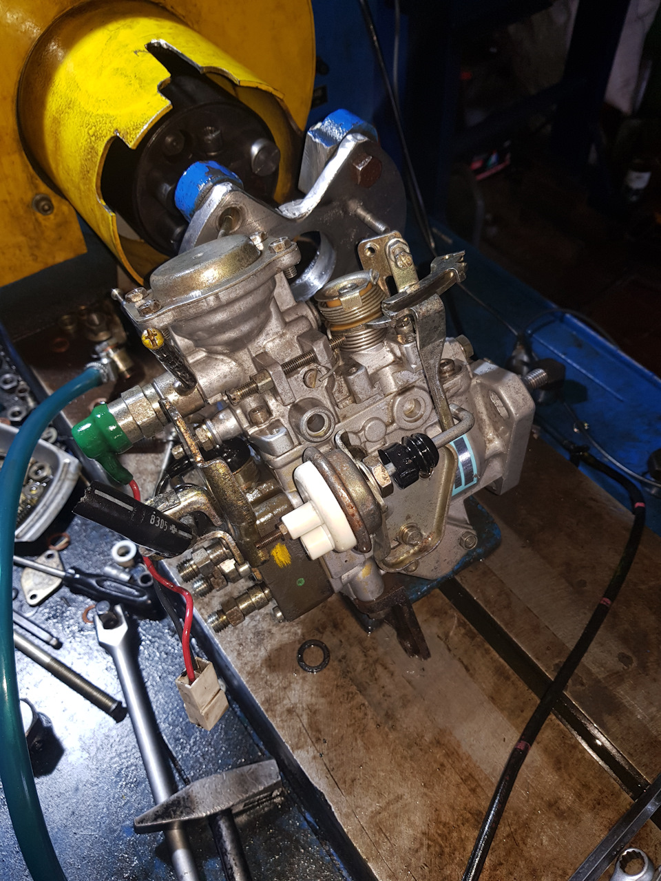

Прислали тнвд на ремонт с таким диагнозом .

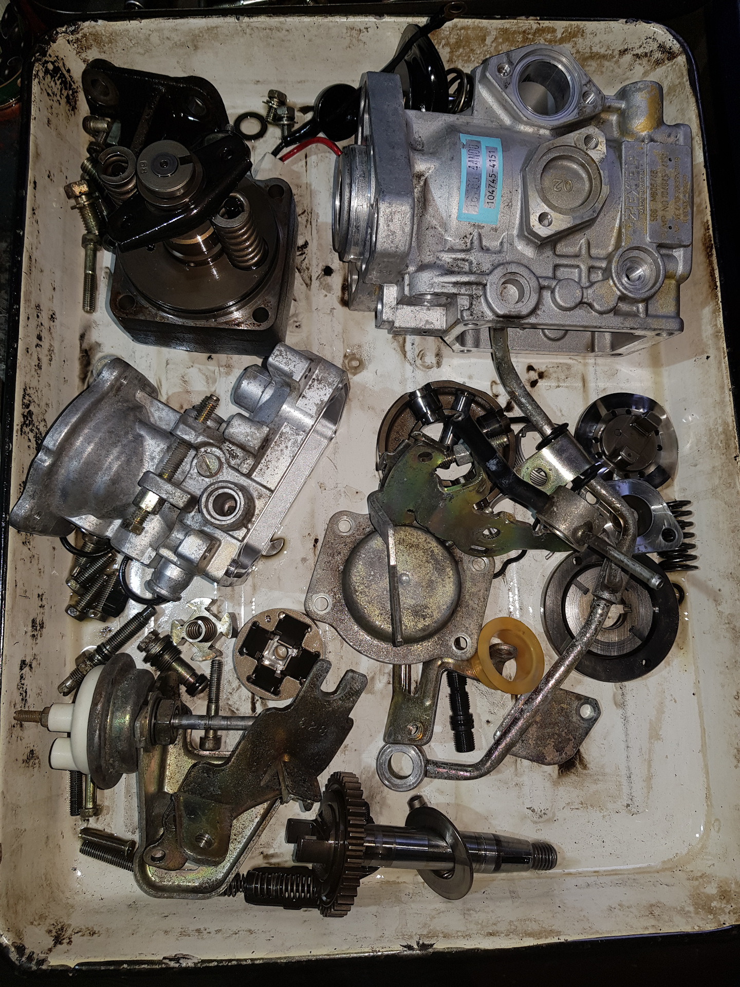

Разборка расставила все на свои места

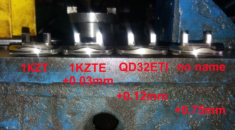

Для начала ультразвук

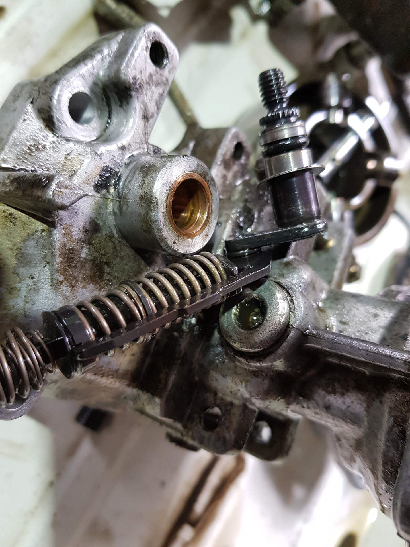

Замена втулки
Реставрируем ось
Стенд
Досборка
Готово!
Расточка крышки и запресовка новой из латуниТокарный и фрезерный станок и все дела
Здравствуйте. А как меняете втулку газа, и на что меняете? Её нет в деталировке, и как на боше её не выбить я так понял

Приветствую, как себя "чувствует" новая кулачковая шайба ? — www.drive2.ru/l/497383877107515450/
Его целесообразнее купить контрактные! Кстати с qd32eti взаимозаменяем
