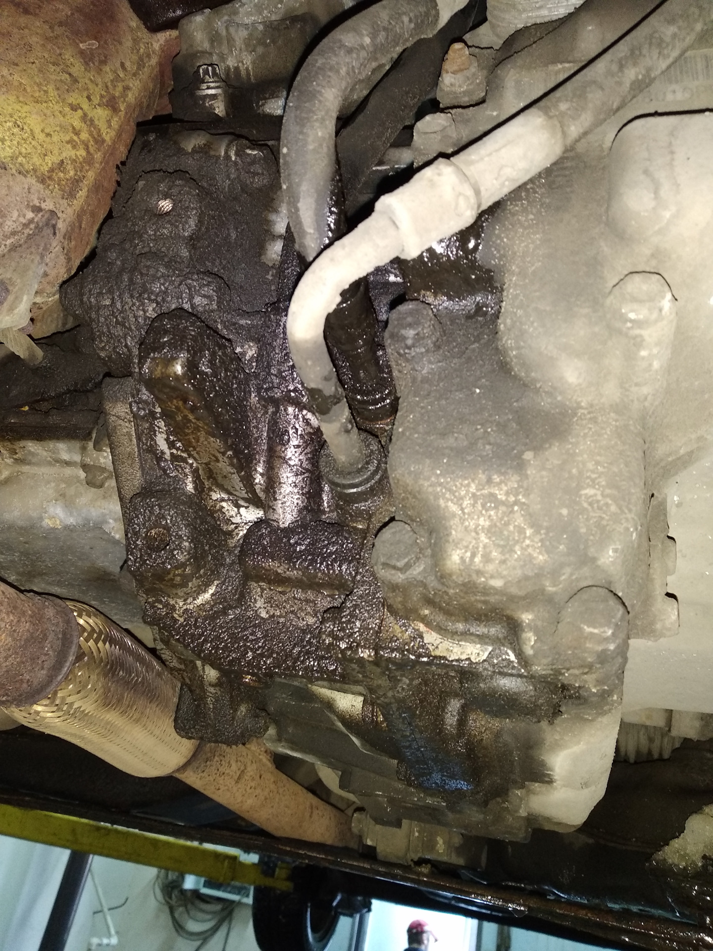

Все в принципе не так уж и сложно.Прогреваем до вкл. вентилятора, сливаем с коробки 3 литра масла, важно сколько слили — столько и доливаем.Далее снимаем верхний шланг с охлаждения радиатора, просим напарника заводить и глушить, при этом сливаем и доливаем (через отверстие для щупа).
1 литр масла.В АКПП 8 литров масла, я брал 10 как бы промыл).

Нет исключительно 1 слили -1 залил перед этой процедурой слить с поддона около 3 литров и залить столько же… Принцип замещения пока не пойдет розовое (новое) В коробке масло не перемешивается а свежее выдавливает старое!..Брал 10 бутылей наверняка, но можно обойтись и 8 — 1 убил как промывку и м.грамм 800 осталось…
Эту же процедуру провел и с аккордом, потратил 9 литров, можно сказать с промывкой!
