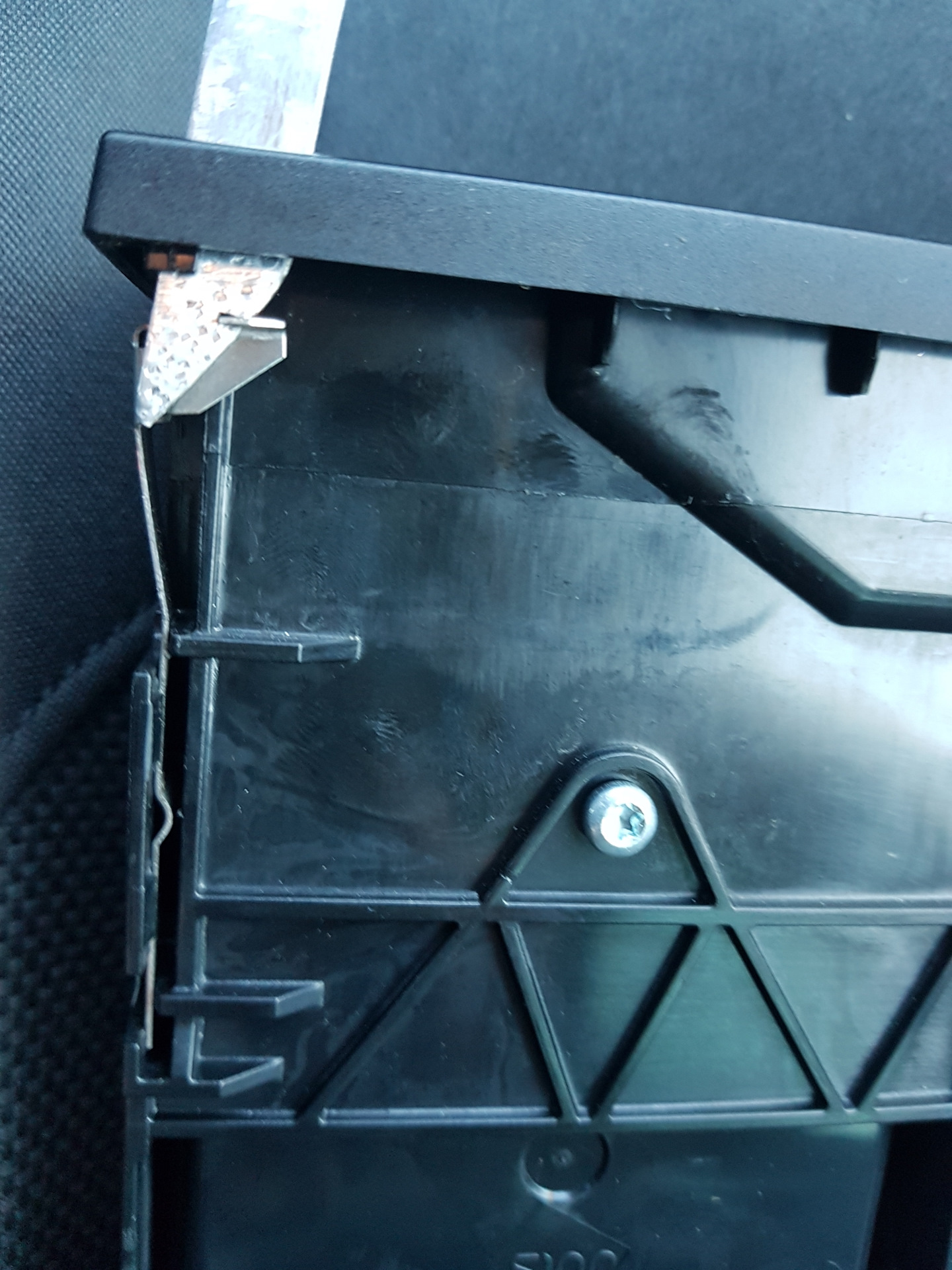

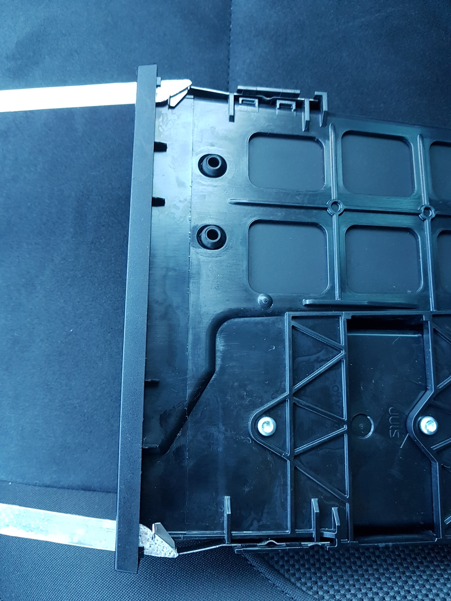

Сегодня решил снять mdi в подлокотнике, так как у меня установлен gw dension pro. И одновременная работа заводского mdi и dension как оказалось невозможна. Логично — dension эмулирует MDI.
Все просто — делаем 2 ключа T10057. Чертежи можно найти в инете и вставляем их в пазы как на фото, и тянем на себя.
Комментарии 2
а когда тянешь, провод не мешает?
Нет
