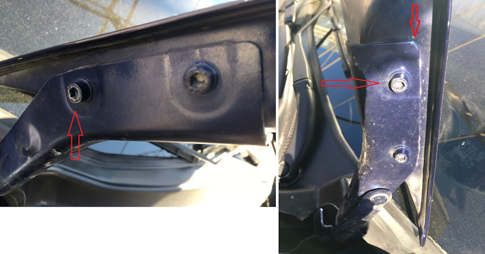

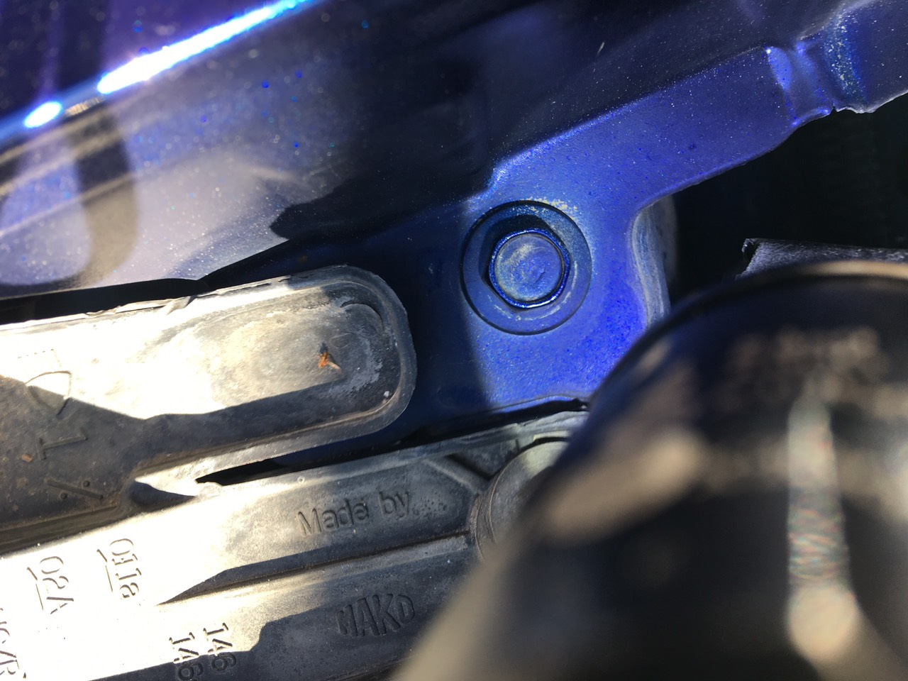

После разговора по телефону специалист по подбору скинул мне фотки в Вайбер. Некоторые у меня вызвали вопросы, которые я и задал ему по телефону. Например мне, человеку совсем не специалисту в подборе автомобилей, показалось что правый кронштейн крепления капота подкрашивался, а болты обоих кронштейнов откручивались.
"Нет, что ты! Всё целое и нетронутое" — уверил меня подборщик.

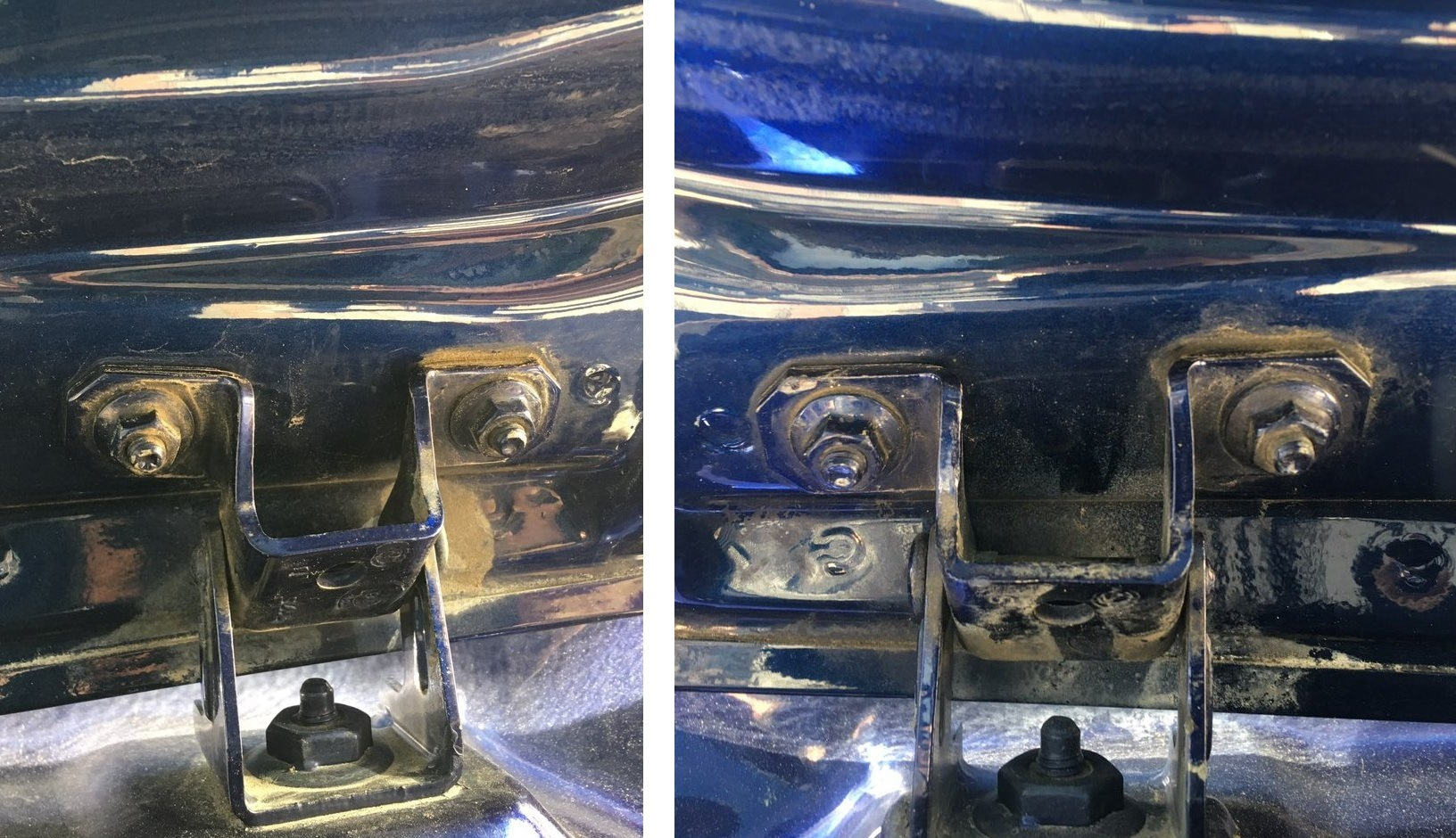

Болты крепления багажника и сами петли тоже выглядят уставшими, подумалось мне. Но это только мои фантазии. Сергей, осмотревший автомобиль лично, уверил меня, что там ничего не снималось.

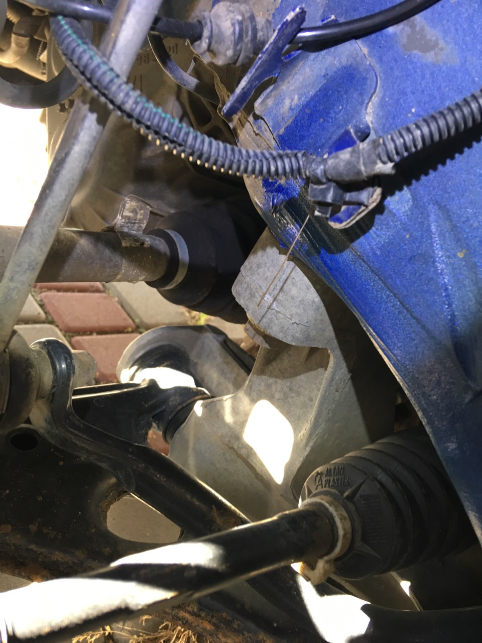

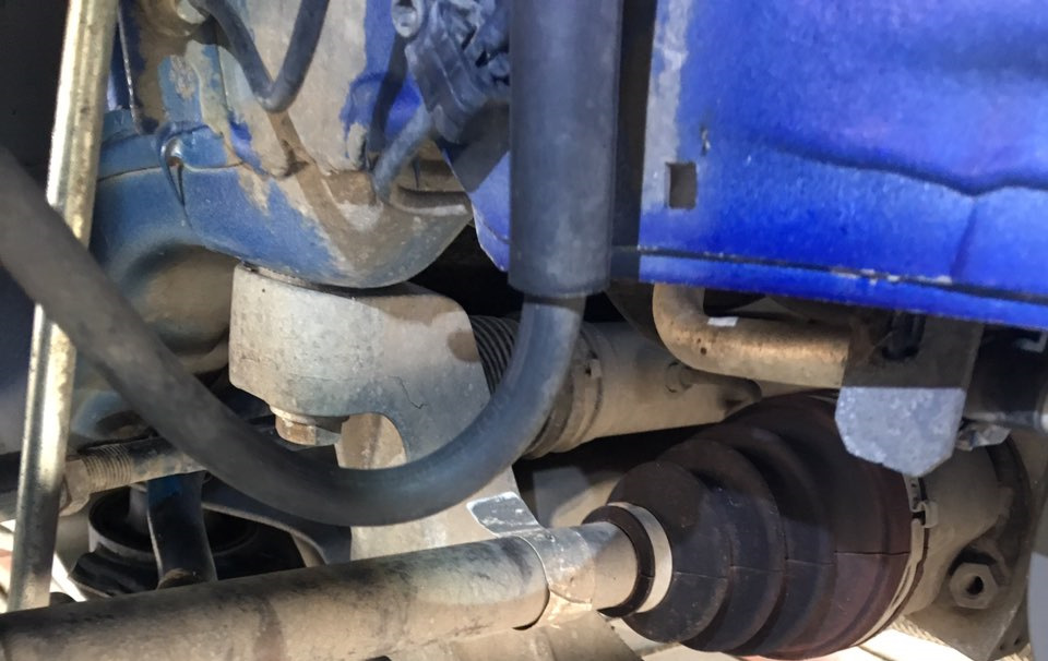

В пространстве колесных арок и под капотом из-за своей паранои я каким-то чудом на фотографиях усмотрел следы напыления краски, которая по цвету отличается от заводского окраса.
Вот чудак человек, сказали же тебе (то есть мне) — там всё хорошо, и никаких окрасов, кроме диллерского косметического окраса двери и крыла нет и впомине — голос специалиста с многолетним стажем звучал уверенно.

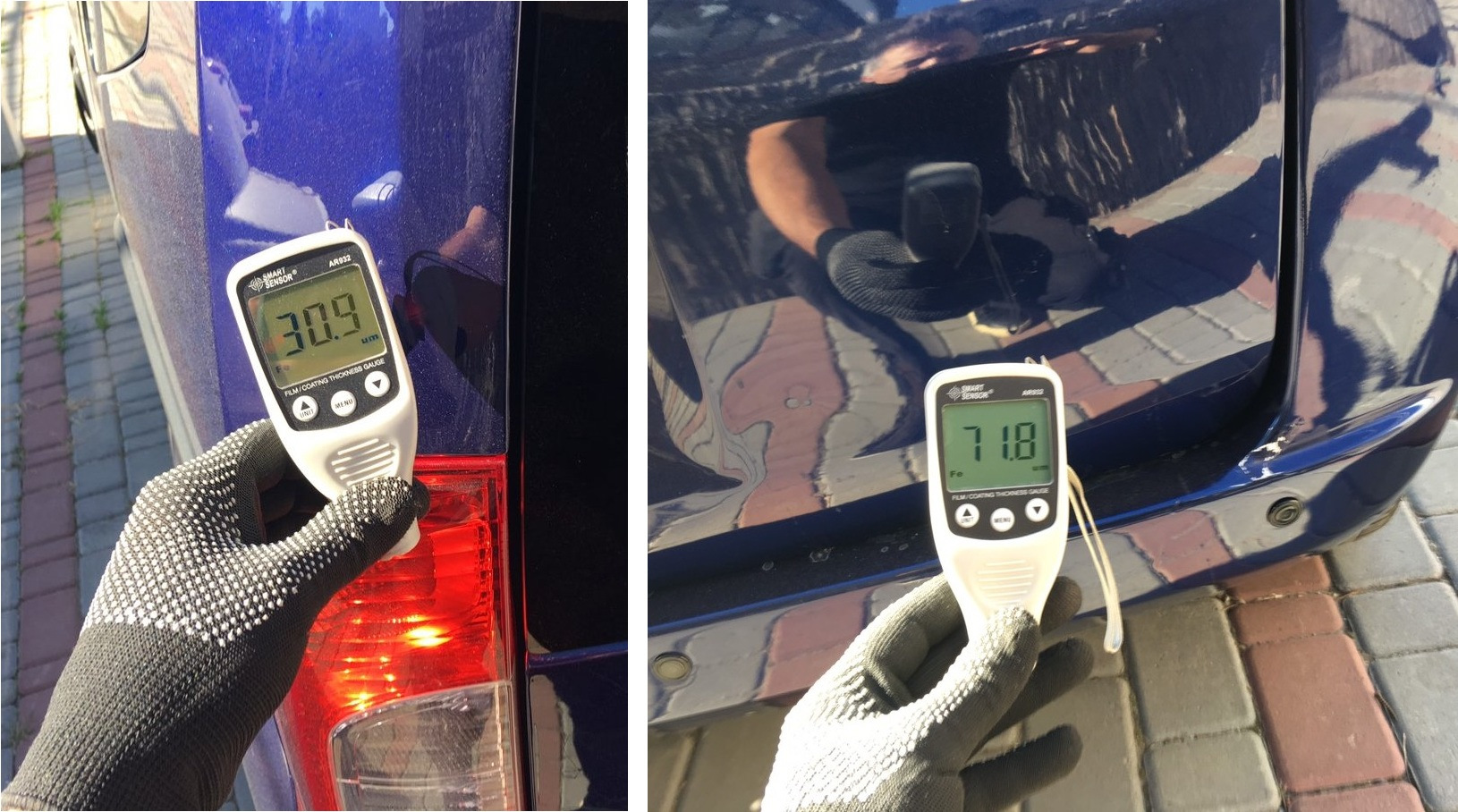

Я не унимался с вопросами… А почему же сзади показания толщиномера на крыле и крышке багажного отделения отличаются в два раза? — Так это ж я мерял автомобиль в режиме "алюминия" и к цифре надо прибавлять 70 — услышал я ответ. То есть на крыле — 100, а на ляде 140 микрон, это заводская разбежность.
А я вот до сих пор не понял, ну что ж это за китайцы такие криворукие делают толщиномеры? — режим измерения алюминия, а на дисплее светится "Fe" (Ferrum — железо).
