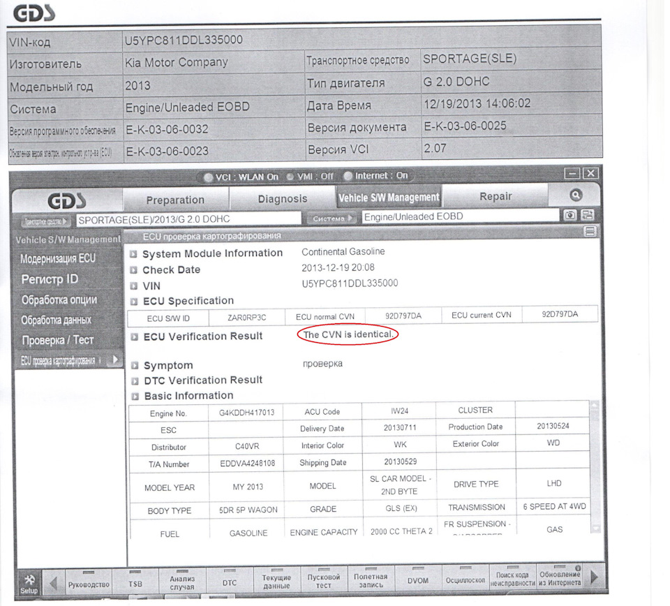

Следует отметить один ВАЖНЫЙ момент: в любом софте KIA / HYUNDAI есть такой параметр как контрольная сумма прошивки, а точнее CVN (Calibration Verification Number).
По данному номеру прошивки официальный дилер KIA/HYUNDAI определяет "оригинальность" находящегося в ЭБУ софта.
Номер определяется диагностическим прибором GDS. По идее, после смены родной прошивки на какую-то другую CVN номер также изменяется. То есть, если номер прошивки (которая записана в ЭБУ автомобиля) не совпадает с тем номером который должен там быть, то это сразу же отображает диаг. прибор, делая приписку Incorrect CVN is detected:
Далее может последовать вполне себе аргументированный отказ в проведении гарантийных работ на этот узел (двигатель).
НО в данной модифицированной прошивке от известного калибровщика этот самый CVN номер ПОЛНОСТЬЮ идентичен родному софту от этого автомобиля, он остаётся без изменений. The CVN is identical:
То есть на "чипанутом" автомобиле можно свободно ехать к дилеру на любой вид работ: будь это штатное плановое ТО или же обращение по гарантии.
Ну даже если Вы всё же боитесь это делать и решили перестраховаться, то родная считанная прошивка всегда будет храниться в наличии у человека, производящего чип-тюнинг. Её в любой момент времени можно вернуть обратно за 2 минуты.

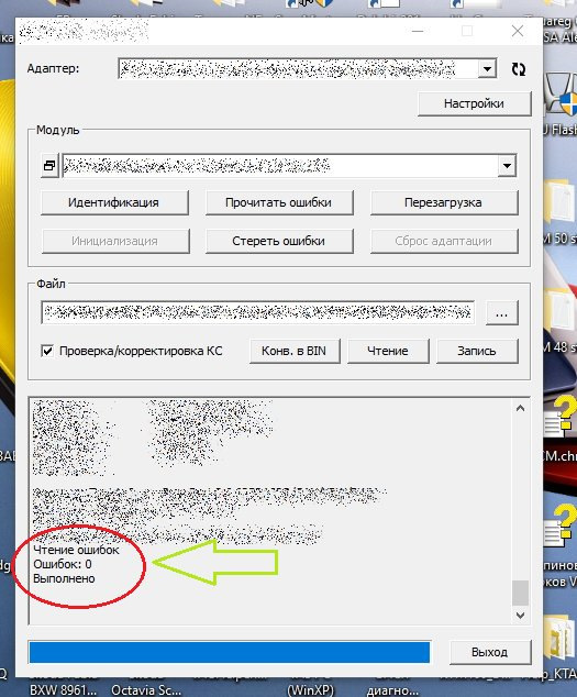

Итак, далее записываем тюнинг-прошивку под нормы евро-2 С РОДНЫМ CVN
Длительность записи — 1,5-2 минуты.
Далее убеждаемся в отсутствии индикации "CHECK ENGINE" на приборной доске и на всякий случай делаем повторную диагностику и считываем ошибки. Убеждаемся в их отсутствии.
В прошивке улучшена отзывчивость педали газа, с низов автомобиль тянет намного лучше, на верхах аналогично. Да и вообще эластичность работы двигателя во всём диапазоне оборотов. Нет затупа при езде с включенным кондиционером. При "крейсерском" стиле вождения имеет место быть снижение расхода топлива.
Ну и самое главное — отсутствующая ошибка P0420, раньше при езде с которой можно было "проморгать" какие-либо другие ошибки по двигателю.

По поводу гарантии — в прошивках Паулюса подделан CVN номер. Дилер не видит такие прошивки. Вернее Думает что это заводские.
Но если есть сомнения то в любом случае с авто сначала будет считана заводская Прошивка и ее в любой момент времени можно вернуть обратно (например перед обращением к дилеру по гарантии)
