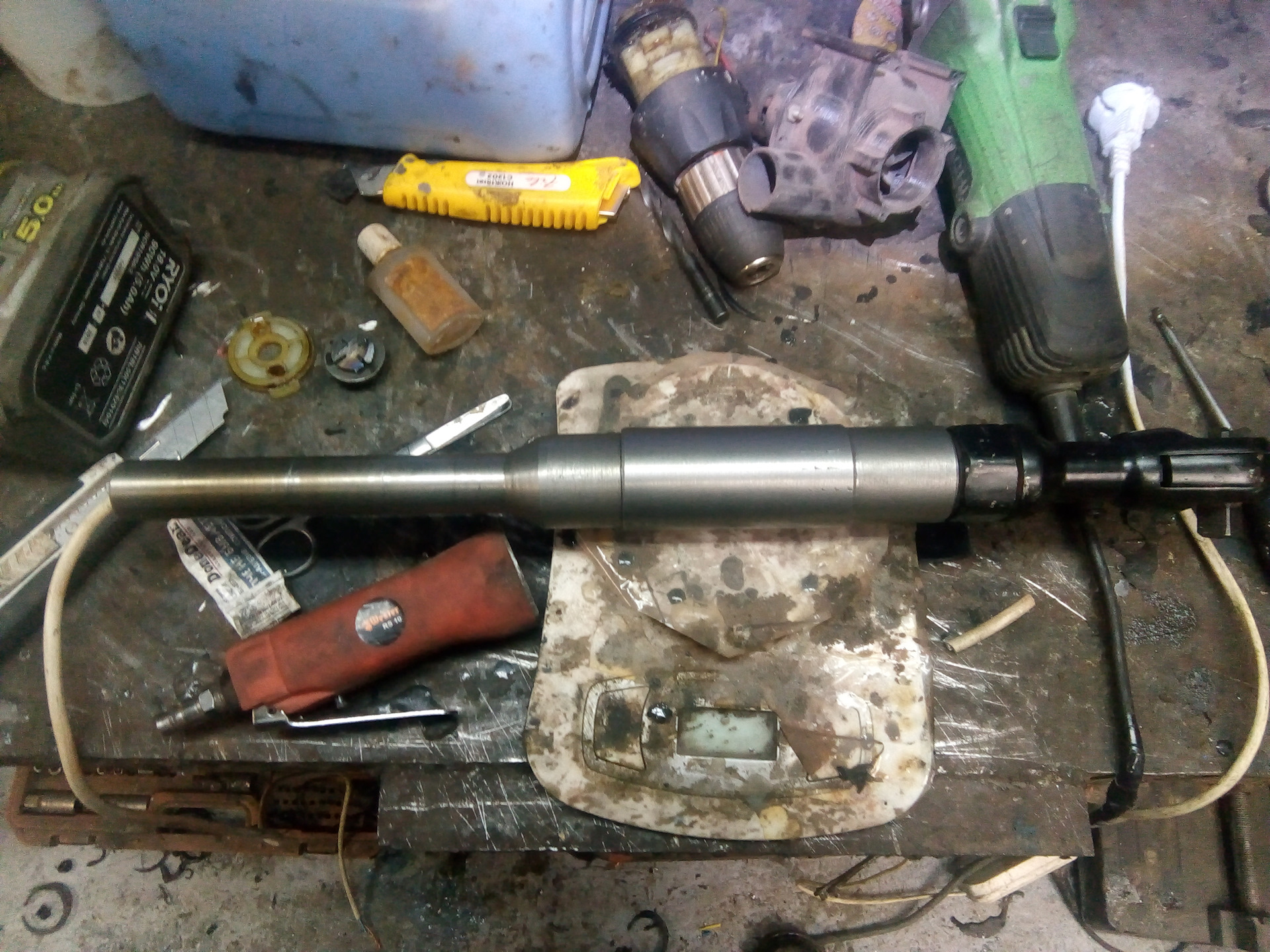

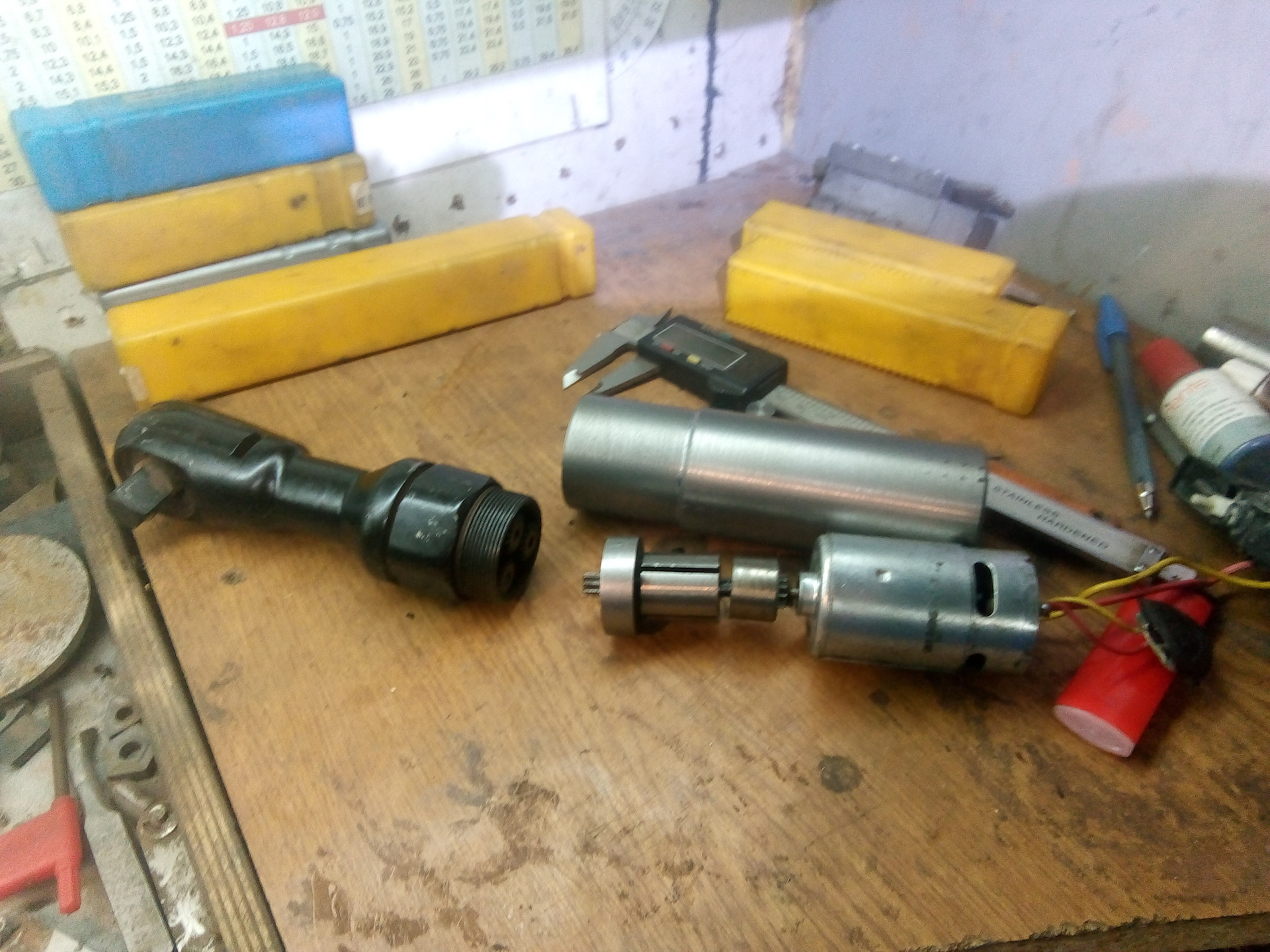

и только сегодня добрался я до гайковерта, за 7 часов была выточена ручка под рабочую часть, под мотор от шуруповерта, установил кнопку, сделал тест.
Скорость относительно воздушной версии чуть ниже, в упор усилие не измерял, но работа тише, так как не визжит и не шипит . вещь для самых тяжелых мест, надеюсь мотор от работы в упор быстро не сдохнет. Вес получился два с половиной килограмма, облегчить не получилось, так как на токарном сдох насос охлаждайки, а без СОЖ сверла садятся в момент. ручку сделал по длиннее, на фото компрессорная ручка для сравнения присутствует.

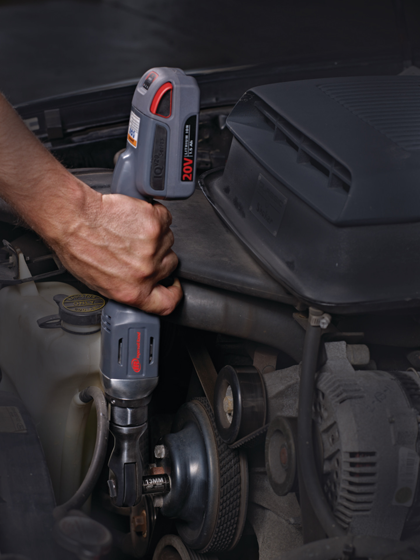

Хорошие угловые аккумуляторные гайковёрты делают раз-два и обчёлся контор:
Ingersoll-Rand (70 нм и 240 нм версии);
Makita, Milwaukee (около 40 нм);
Snap-On и ещё несколько американских брендов;
Десятки наименования китайского говнища.
Для примера Ingersoll-Rand 240 нм:

Спасибо за пост, как раз изучал нужна ли мне пневмотрещетка в том виде что есть в продаже, уж больно в ней ротор маленький, благодаря вам решил что всеже куплю, и переделаю на электро, если не устроит. В гараже лежит 24 в двигатель от шуруповерта.
