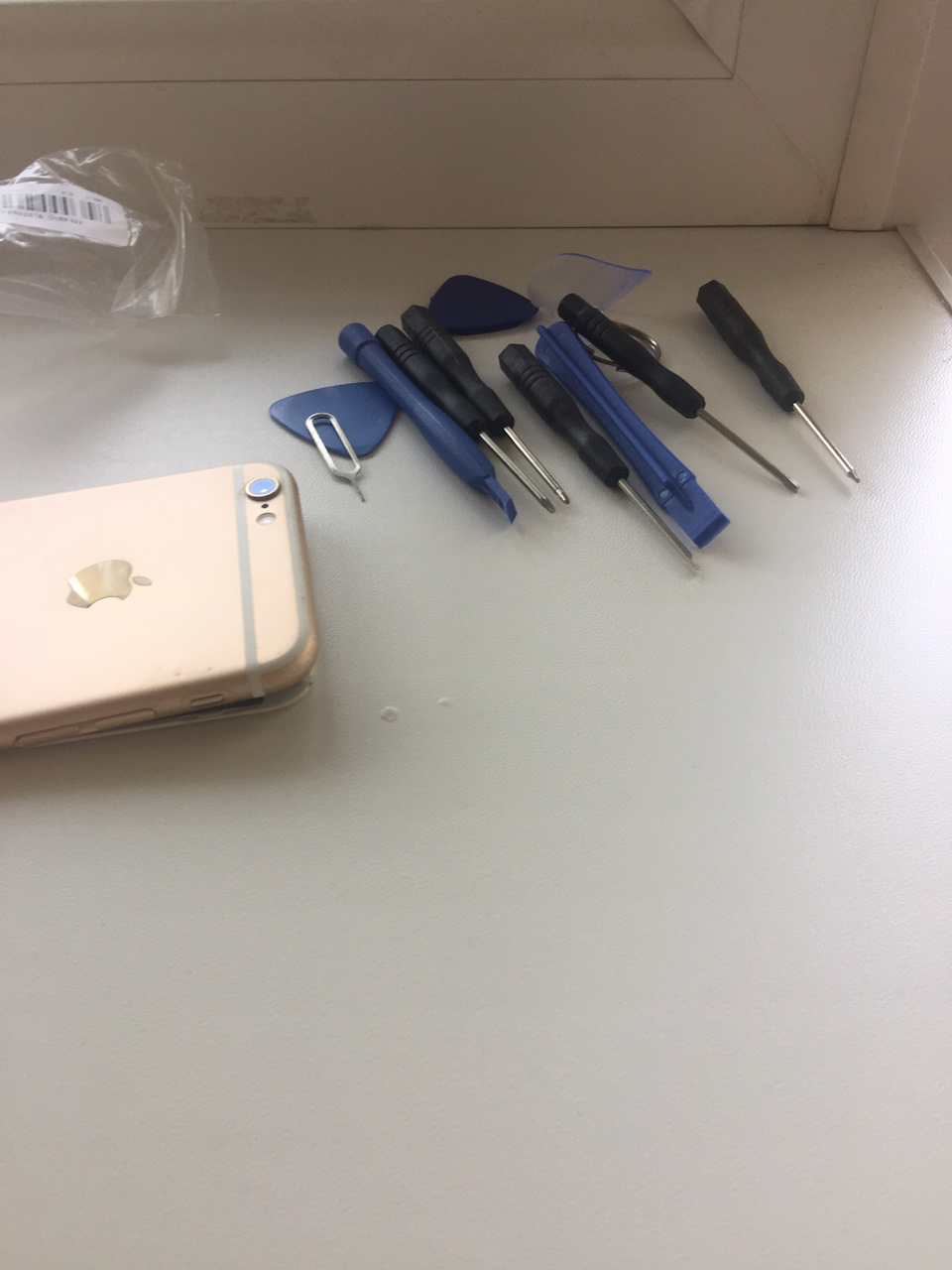

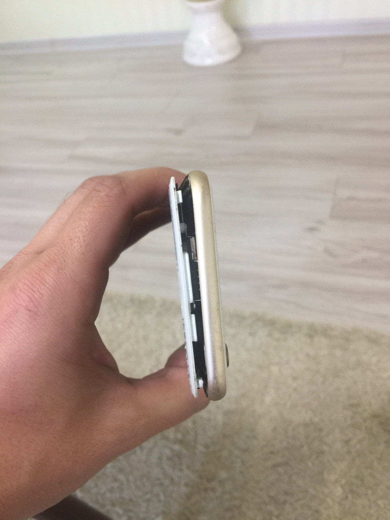

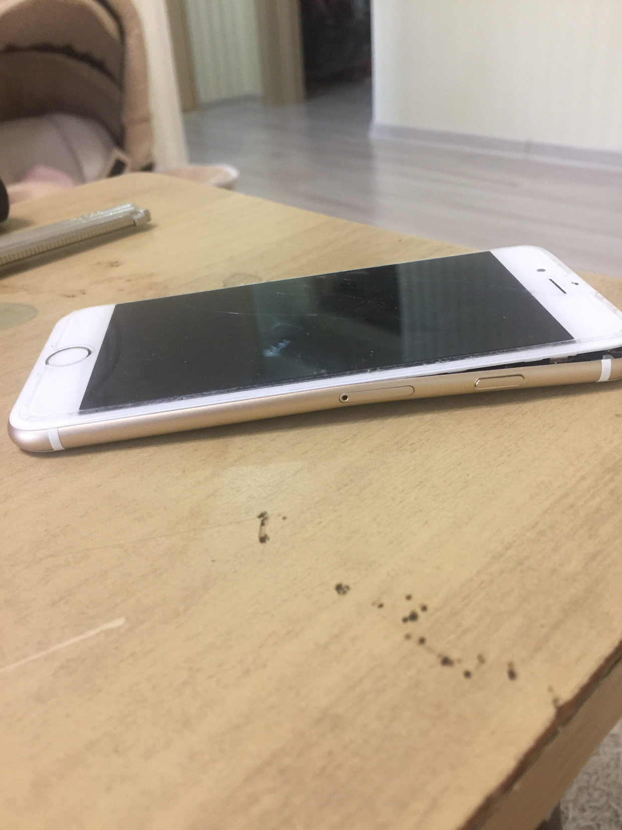

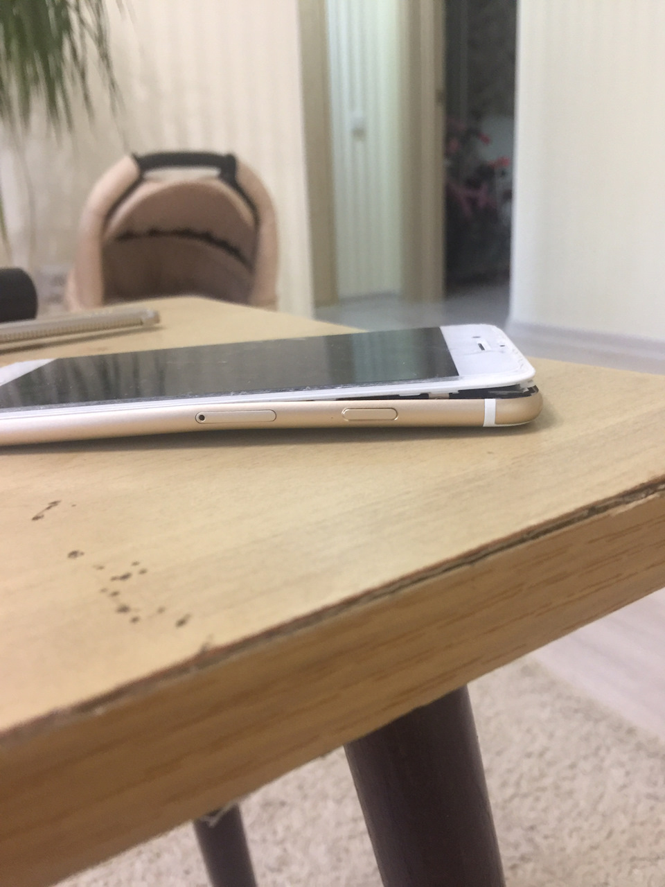

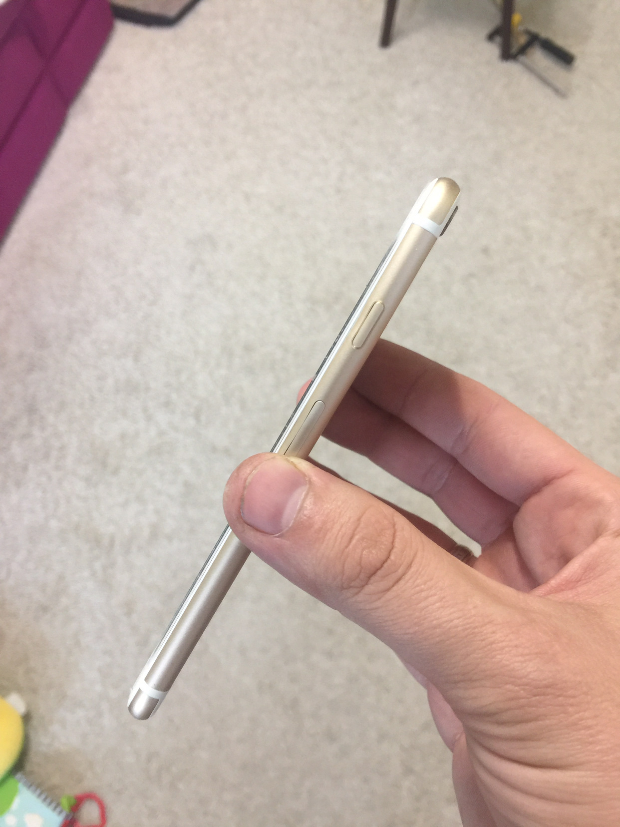

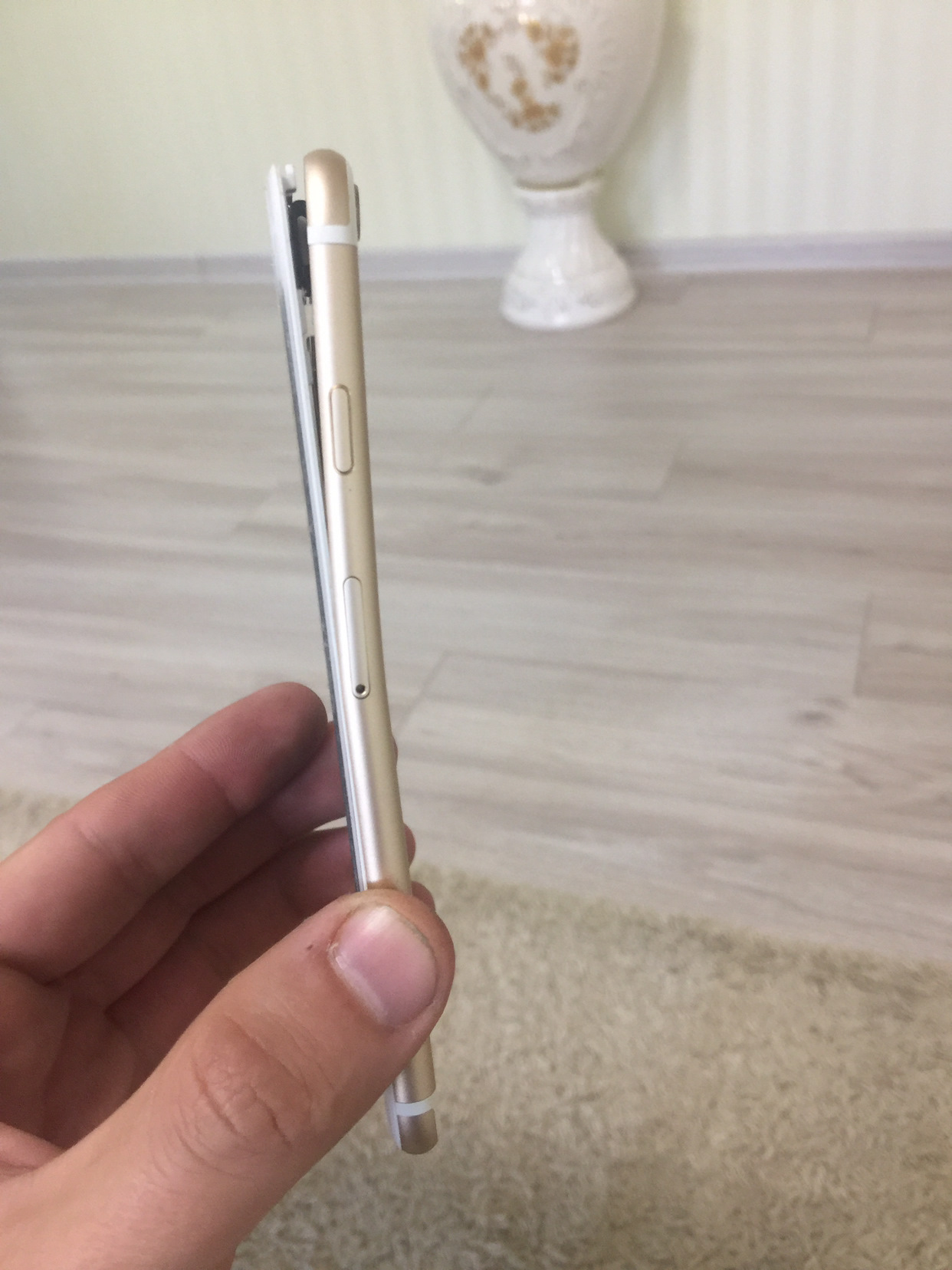

Вообщем согнулся у жены iphone 6. Гу а если по подробнее так это дочь 5 летняя ударила своего жениха ним по голове. (до сих пор не могу понять как это можно было так ударить)

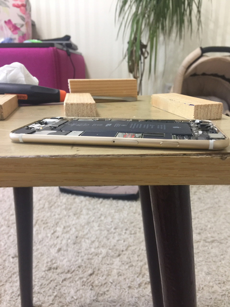

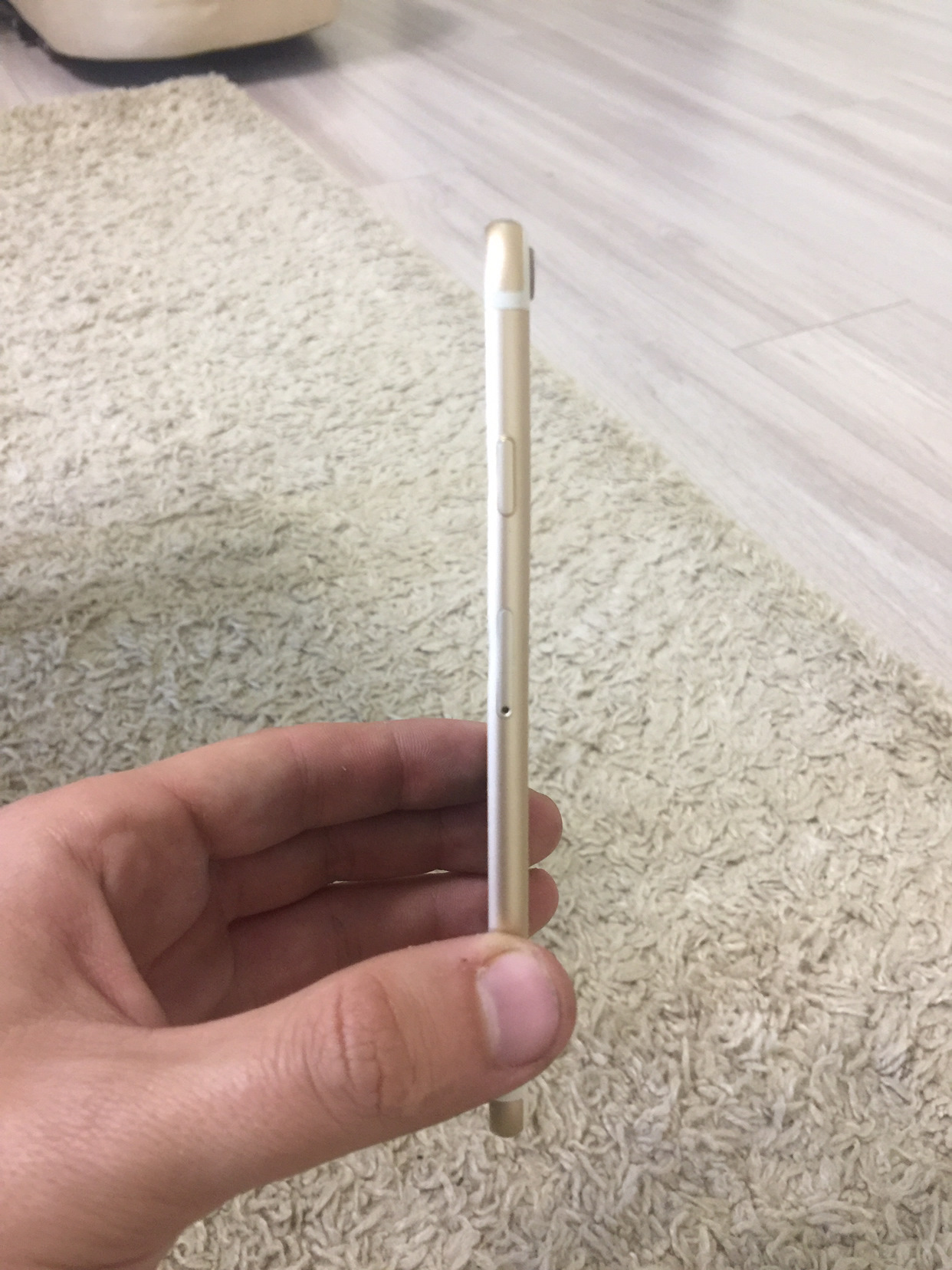

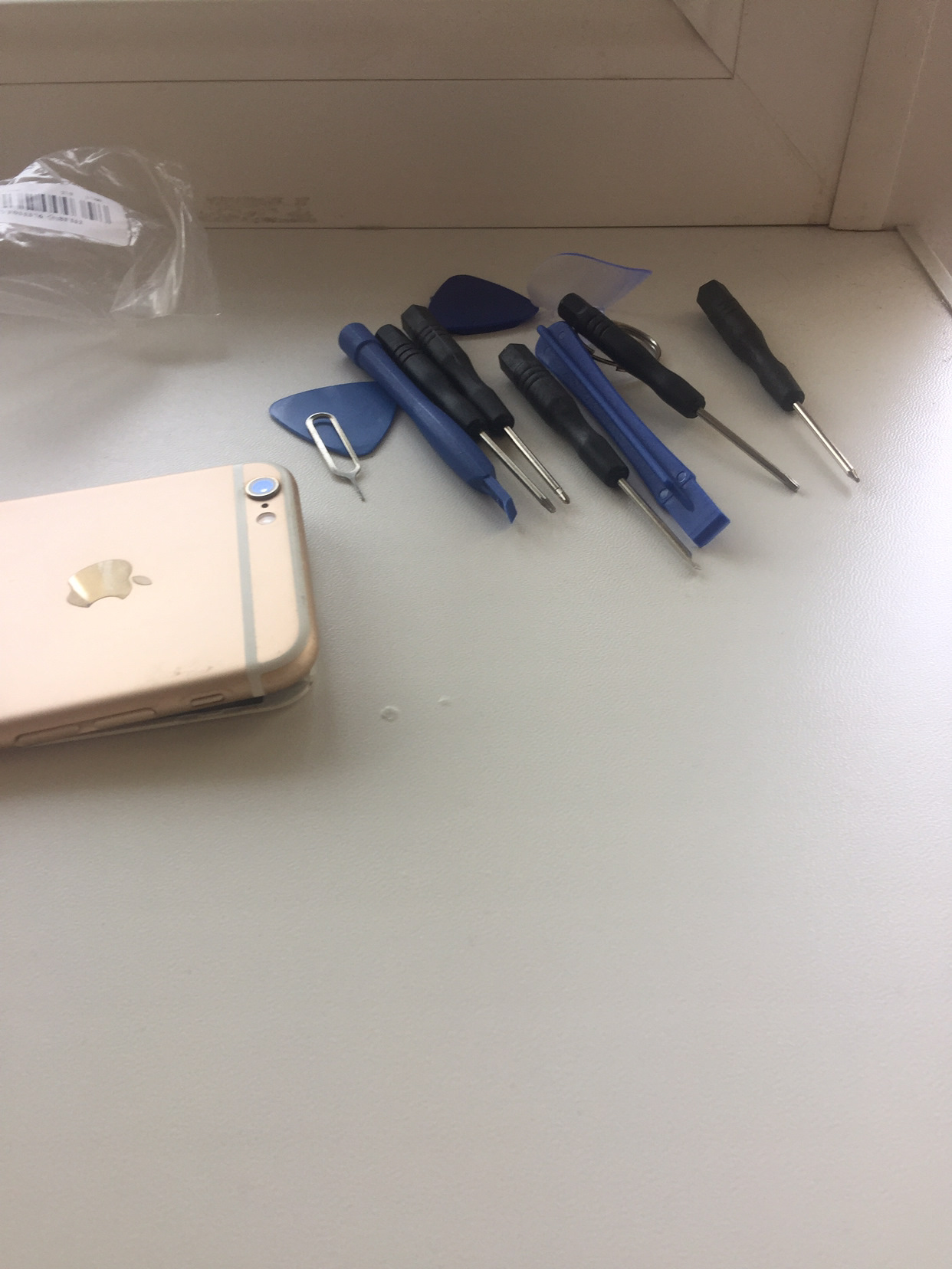

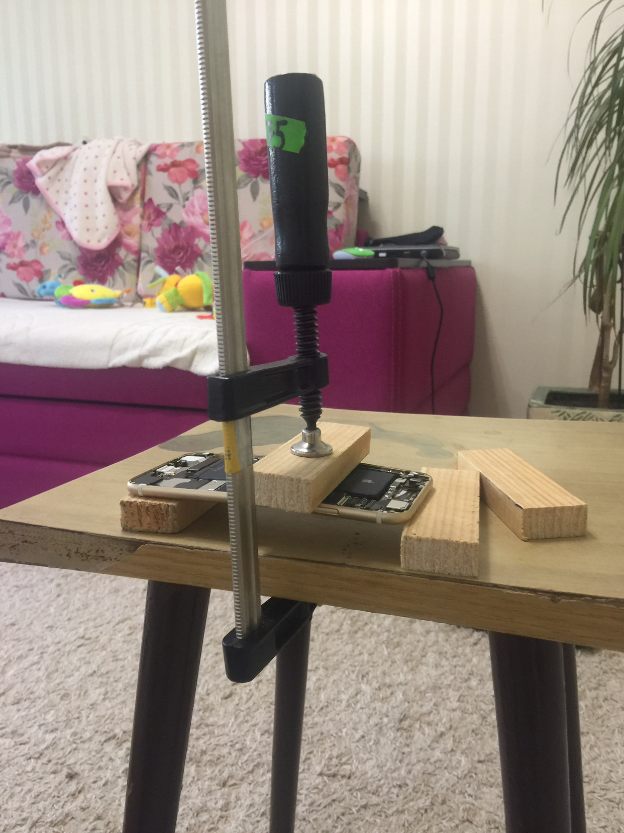

Вообщем решил сам его восстановить. Фото прилагается. Но вкратце купил набор на Али, открутил 2 болта внизу, присоской достал модуль экрана дальше открутил крепления шлейфов модуля 5 болтиков и приступил к выравниванию.
