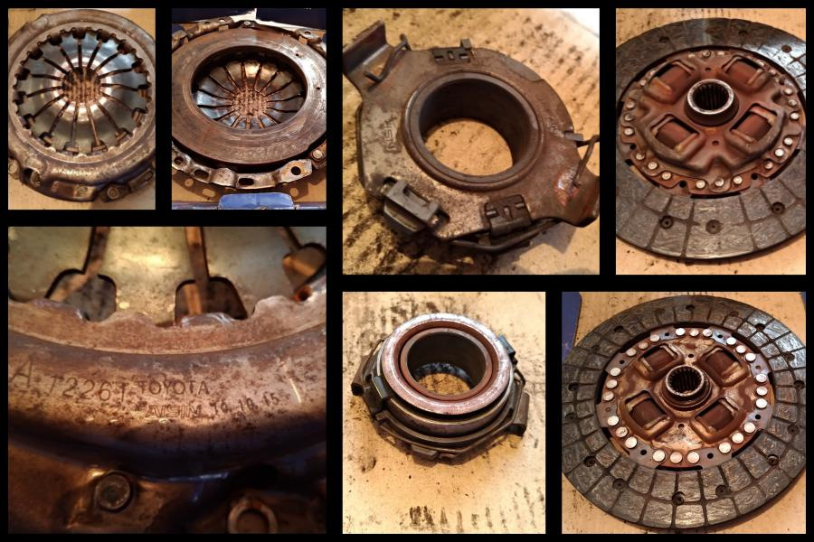

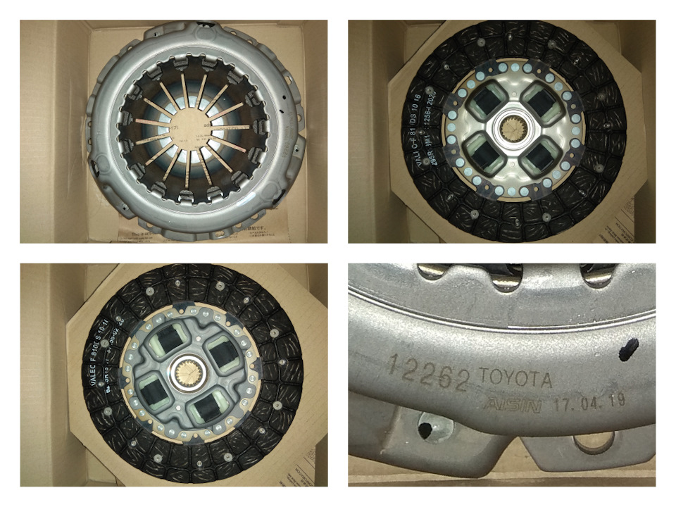

Год назад, покупатель оригинального сцепления 31250-19076 раскрыл загадку содержимого комплекта. Самое главное что удалось узнать, это то, что в оригинале для робота в комплекте кладут корзину Aisin 12262:
Хотя если посмотреть что стоит у нас, то оказывается стоит другая модель 12261, т.е. получается что модели 12261 и 12262 взаимозаменяемы. И теперь, уже после замены сцепления, лично подтверждаю это сам, вот мои фото:
Эту мысль подтверждает видеоролик комплекта сцепления на роботизированную коробку передач от Corolla E150, где изношенная корзина имеет номер 12261, новый купленный комплект Aisin KT-316A имеет номер 12262, и обзорщик также говорит что они идентичные. Их отличие только в дате выпуска: 12261 — номер корзины до 2010 г., 12262 — после 2010 г.
Т.е. из всего вышенаписанного можно смело утверждать, что взамен отсутствующего комплекта KT-380, можно взять комплект KT-316A.
