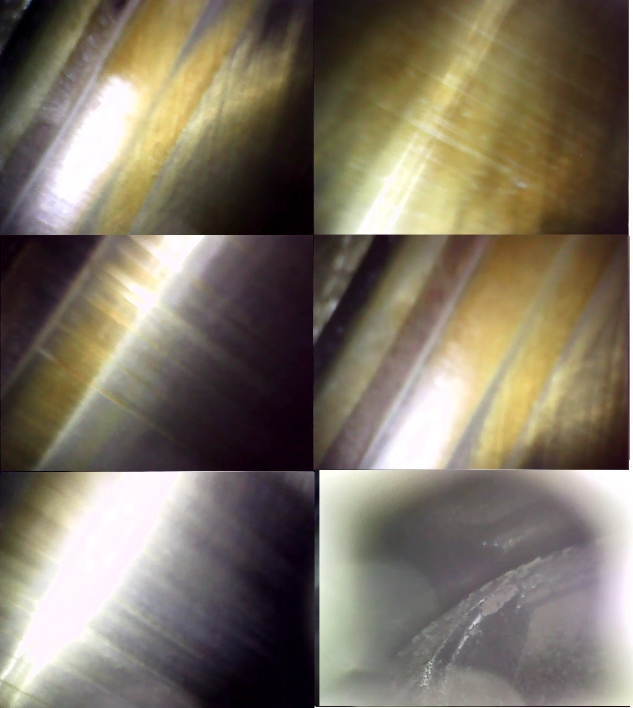

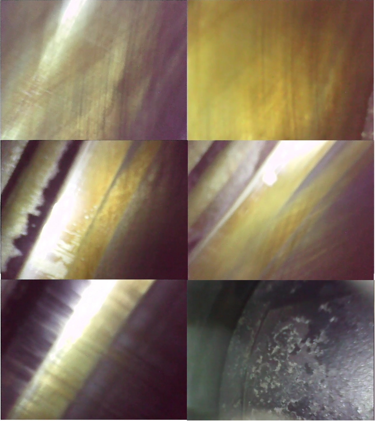

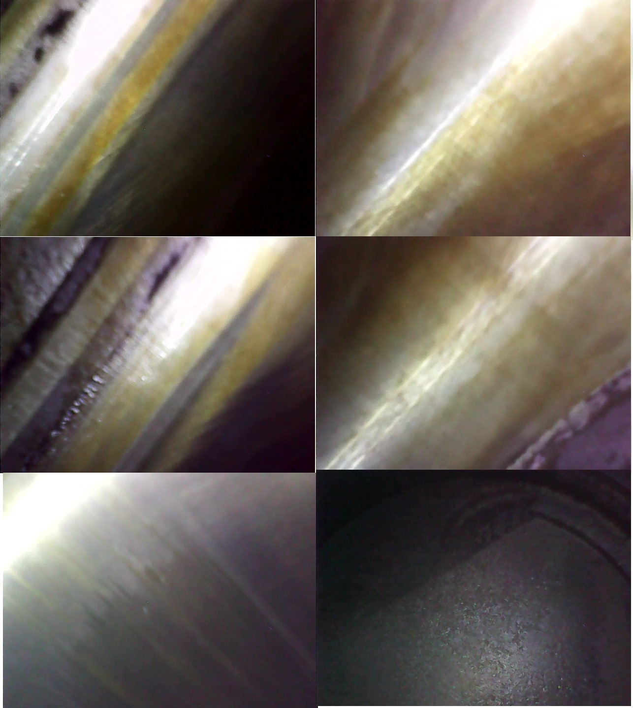

Сделал эндоскопию цилиндров. По прошествии 4500км появился желтый или золотой налет (кому как нравится). Скорее всего это образовавшаяся пленка из меди, которую многие наблюдают после этих масел. А может это лаковые отложения от "никакого" масла скажут скептики))))

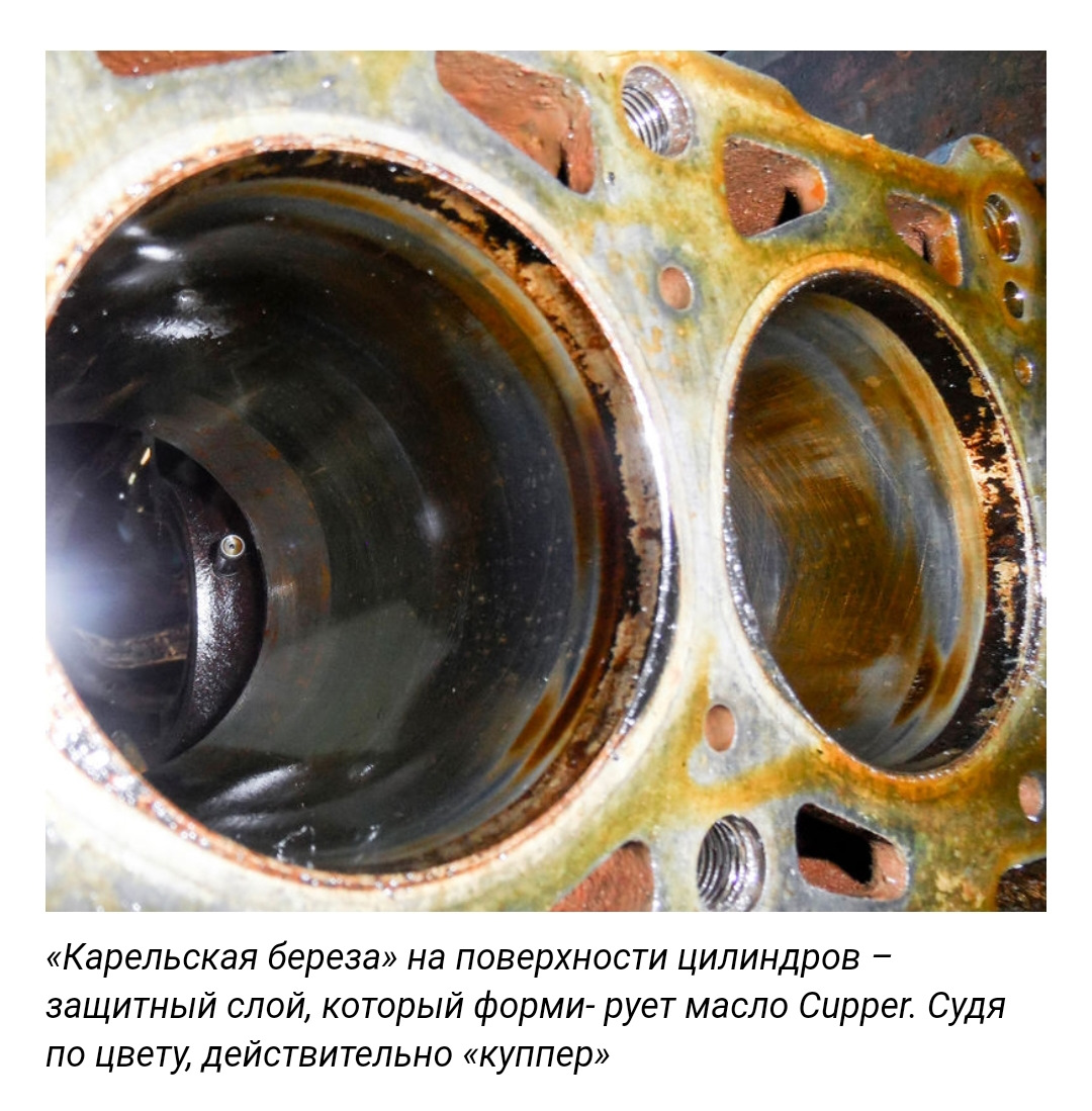

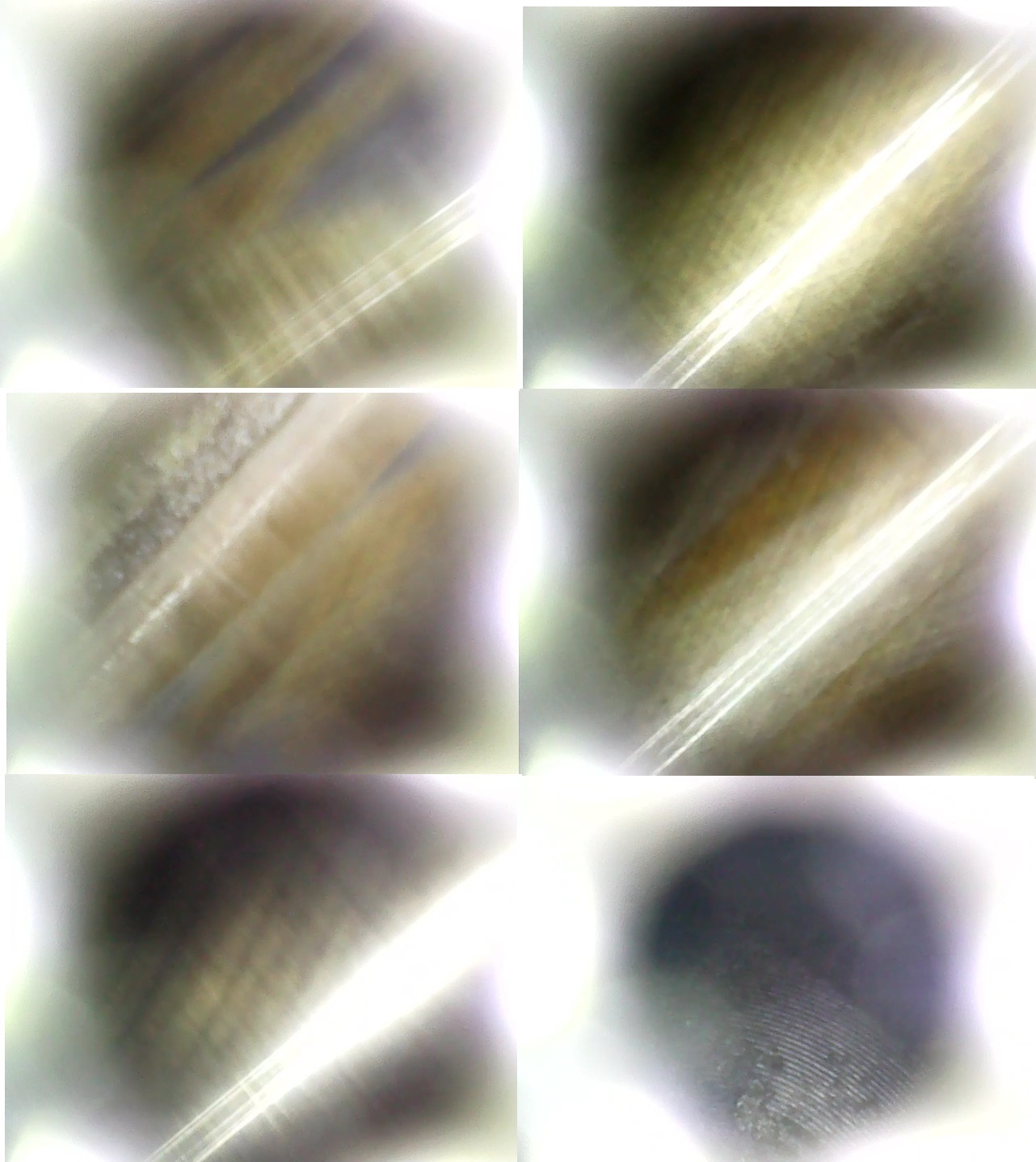

В журнале ЗаРулем была очень похожая картина:
Раньше на классических маслах у меня такого слоя не было и это факт. Можно сравнить со старыми осмотрами — www.drive2.ru/l/9017895/

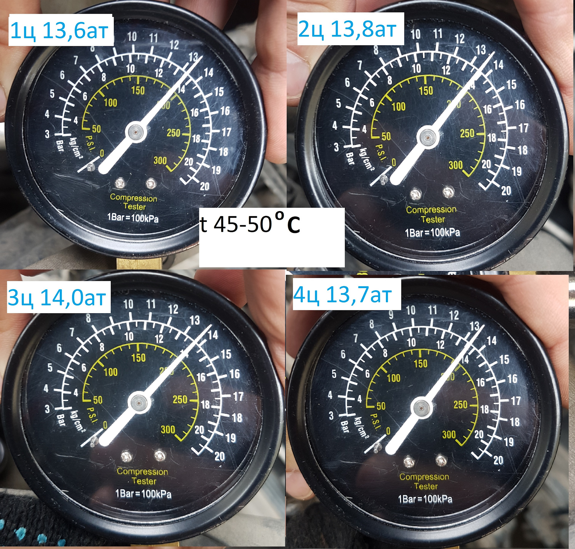

Также компрессия вновь немного подросла, как на других зельях, но это при желании можно списать на новый аккумулятор)))

сделал эндоскопию, тоже желтизна есть) глянь!
www.drive2.ru/l/525805702929711405/
Первое, для моторов склонных к задирам есть антизадирный состав, убирает мелкие и средние задиры, укрепляет стенку цилиндра, раз в 100К достаточно…
Второе, были проблемы с маслом Купер, видимо сейчас возможно эту проблему компания решила, при приличном нагреве на турбо машине не сток загуститель разлагался и закидывал шламом весь мотор, пару моторов пришлось разбирать и мыть все…
А медь точно золотого цвета?
А все таки какая нормальная компрессия в наших движках? По третьему риму вроде 12,8 должна быть. У тебя почти 14.

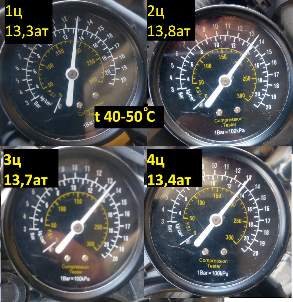

Мне важно не абсолютное значение, а сравнение с предыдущими показаниями и разброса чтоб большого не было. В книжках указывают браковочные значения
У меня просто 12,8 как раз во всех. Блок был заменён по гарантии. По твоим данным выходит у меня что то не так.
12,8 это норма в паскалях или барах (у меня первая шкала) я смотрю атмосферы или килограммы на второй шкале. Год назад у меня было вот так a.d-cd.net/4673ed9s-960.jpg что по твоей шкале 13. Так что норм, учитывая погрешности разных приборов и мои разные зелья

Прикольно! Значит не врут ЗА рулем! делают реальные тесты) а то их все ругают типа ерунду пишут!
а у них такой же эффект получился)
www.zr.ru/content/article…sintetiku-supersintetiku/

Это медяха на стенках цилиндров, никакой не лак от масла. Может этот слой слегка выровнял протёртости по цилиндрам и поднял компрессию.
Я бы порекомендовал тебе повникать в тему трибологических добавок в маслосистему, можно ещё вернуть к жизни ЦПГ попробовать, шансы думаю есть.
Уже два состава там побывали за 2,5 года. Мотор не собирается умирать и никаких негативных внешних проявлений не наблюдаю.
Вот так и надо продолжать держать его в тонусе, закалять стенки ЦПГ, глядишь так и будешь кататься долго и счастливо!😉 😊
