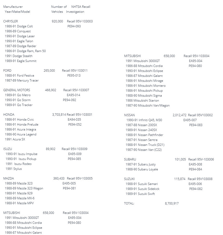

Первый звоночек – отзыв ремней безопасности 1995 года
Первое черное пятно в истории компании появилось в 1995 году. Американский департамент транспорта объявил отзыв 8,428,402 автомобилей, произведенных с 1986 по 1991 год, из-за возможных проблем с замками ремней Takata 52X и A7X на поставляемых в США японских автомобилях, равно как и автомобильных марках из США.
Позже выяснилось, что дело в застежках из ABS пластика, который становился хрупким под воздействием ультрафиолета. Примечательно, что косяки признали только японские компании (Honda, Isuzu, Mazda, Nissan, Daihatsu, Mitsubishi, Subaru), а также GM и Chrysler, имевшие в линейке «бейдж-инжиниринговые» японские автомобили. Позже к отзыву присоединился Ford, ведь в его линейке и были перелицованные азиаты вроде Probe (Mazda MX-6) и Festiva (сделанная KIA по чертежам Mazda).

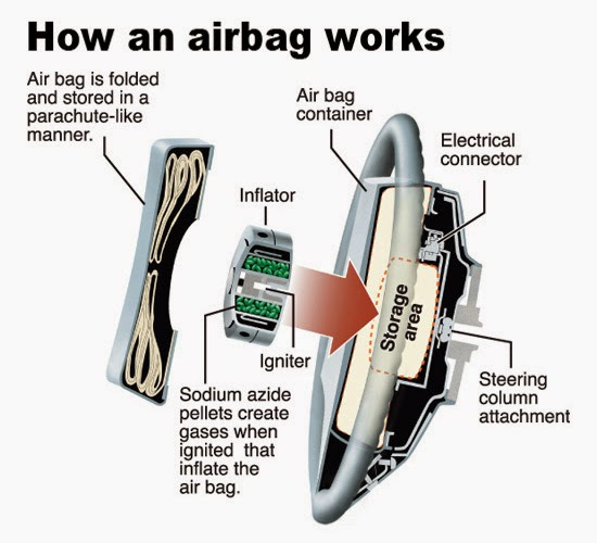

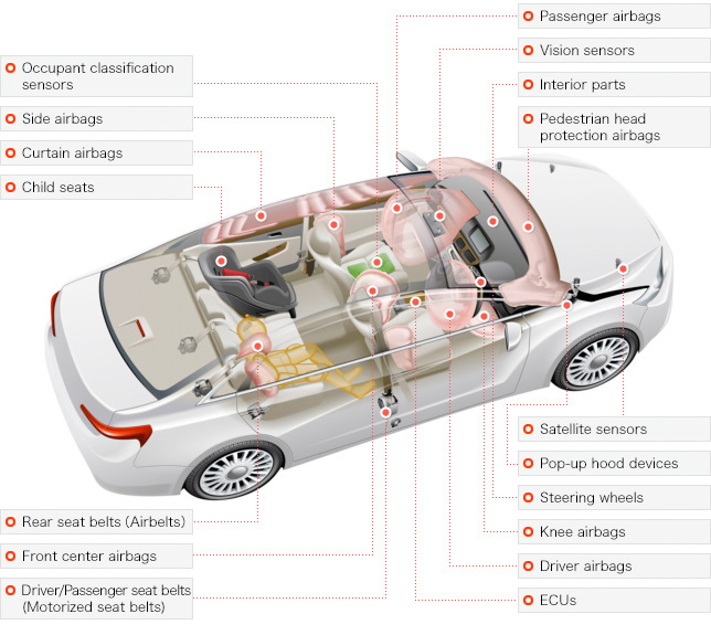

Как устроены подушки безопасности
Производство подушек Takata было начато в 1988, и к 2014 году компания удерживала 20% мирового рынка этих устройств.
Устройства бывают разных типов, самый компактный и легкий — твердотопливный газогенератор. Его функция проста — при получении сигнала от блока управления срабатывает пиропатрон, активное вещество сгорает, выделяя азот, который и наполняет подушку.
Подобные устройства и делала Takata — сначала, в девяностых, на основе азида натрия, а потом, с конца девяностых по настоящий момент, нитратом аммония (аммиачной селитрой) в качестве газообразующего взрывчатого вещества в пиропатроне подушки. Такие действующие вещества менее стабильны и более токсичны, чем тетразол, зато их использование гораздо дешевле.
Учитывая, что использование таких типов газогенераторов позволяет сделать устройства легкими и компактными, а также очень дешевыми, неудивительно, что к середине второй декады 21 века Takata стала вторым крупнейшим мировым производителем подушек безопасности, удерживая 20% мирового рынка. При этом спрос на аирбеги постоянно рос с увеличением требованием безопасности по всему миру.

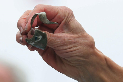

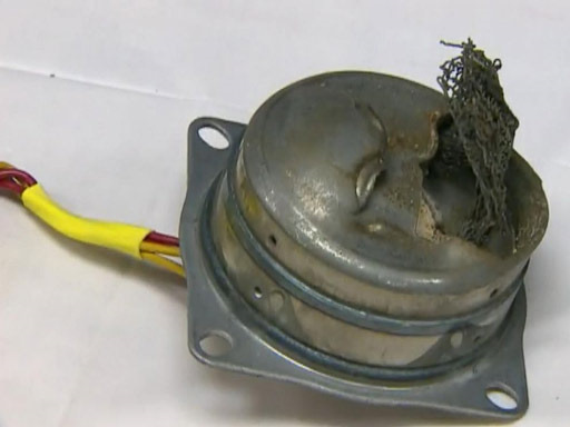

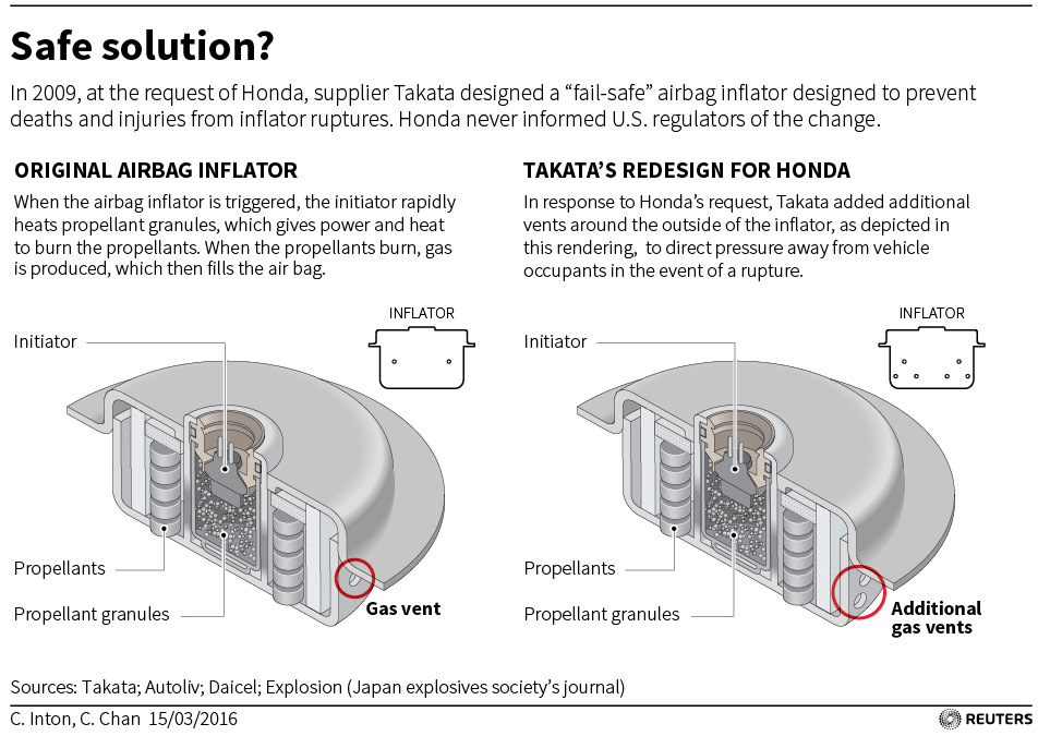

Как взрывается газогенератор
Суть проблемы – при срабатывании подушки и поджиге активного вещества выделялось слишком много газа, повышенное давление газов в газогенераторе разрывало его на куски, подушка срабатывала неправильно, или вовсе не срабатывала, а металлические куски корпуса пиропатрона летели в салон и калечили людей.
Из этических соображений я не буду приводить тут подобные снимки, но это выглядит просто чудовищно.
Металлические фрагменты врезались в шею и лицо. Можете погуглить по Takata Victim, но не советую

Оглашенные в 2016 году результаты комиссии, детально исследовавших весь процесс разработки, тестирования и производстве подушек Takata, выявили системные проблемы на всех уровнях создания таких сложных устройств как аирбег.
Отсутствие должной культуры качества, недостаточное тестирование, недостатки тестовых циклов, в том числе, шоковых испытаний в условиях экстремальных температур, влажности и вибраций, недопуск производителей авто на ранних стадиях создания продукта. Отдельный пункт – несовершенство производственного процесса, прежде всего в области недостаточной автоматизации.
Например, на отдельных продуктах свыше 200 операций делал один человек, загрузка активного вещества в картридж пиропатрона выполнялась вручную.

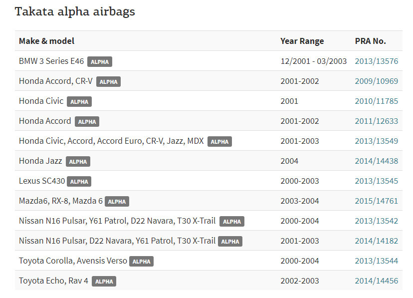

В Европе случаев взрыва газогенераторов отмечено не было, отчасти потому, что на большинстве автомобилей применялись газогенераторы с другим действующим веществом — более стабильным нитратом гуанидина.
Но в европейской истории Takata уже было черное пятно – 10 лет назад компанию поймали на картельном ценовом сговоре с поставщиками и партнерами (Tokai Rika, Takata, Autoliv, Toyoda Gosei and Marutaka) на тему поставок рулей, ремней и подушек безопасности на европейские заводы японских марок Suzuki, Toyota и Honda. Тогда Takata освободили от ответственности за добровольное раскрытие всех деталей сговора.
Учитывая все эти моменты и масштаб отзыва в США, европейские производители, использующие подушки Takata, в том числе, немецкого производства, также постепенно начали объявлять об отзыве своих автомобилей.
По замыслу регуляторов, работы по замене всех выпущенных потенциально бракованных подушек Takata должны быть завершены до 2020 года. Автомобили, содержащие смертельно-опасные подушки серии Alpha, должны быть отремонтированы в первую очередь.
Вместе с тем, согласно проведенным в Великобритании исследованиям, обращением по отзыву воспользовалось не более 47% покупателей — а это значит, что тысячи потенциально опасных для своих владельцев автомобилей все еще колесят по дорогам. И дело не в том, что автомобилистов не заботит собственная безопасность — чаще всего они не являются первыми владельцами и просто ничего не знают об этом отзыве.
В общем, если ваш автомобиль есть в списке, то обязательно проверьте свой автомобиль у дилера на предмет отзыва, даже если он выпущен в начале двухтысячных. Подушки Takata серии Alpha (а возможно, и любые подушки Takata с “селитровым” пиропатроном) — это бомбы замедленного действия, так что лучше не рисковать и принять дополнительные предосторожности – тем более, что замена у любого дилера любой марки по этой отзывной кампании абсолютно бесплатна.

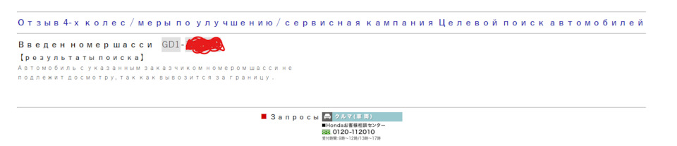

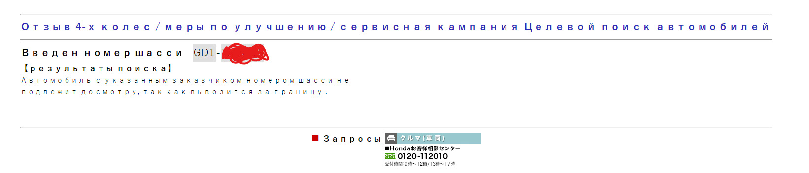

И как проверить на отзыв старую японскую хонду?
Пишет такое
Скиньте номер в личку плз
HanRU
Пишет такое
Зайти на оф сайт хонда и выбрать там раздел с правлрукими авто и вбить номер кузова.

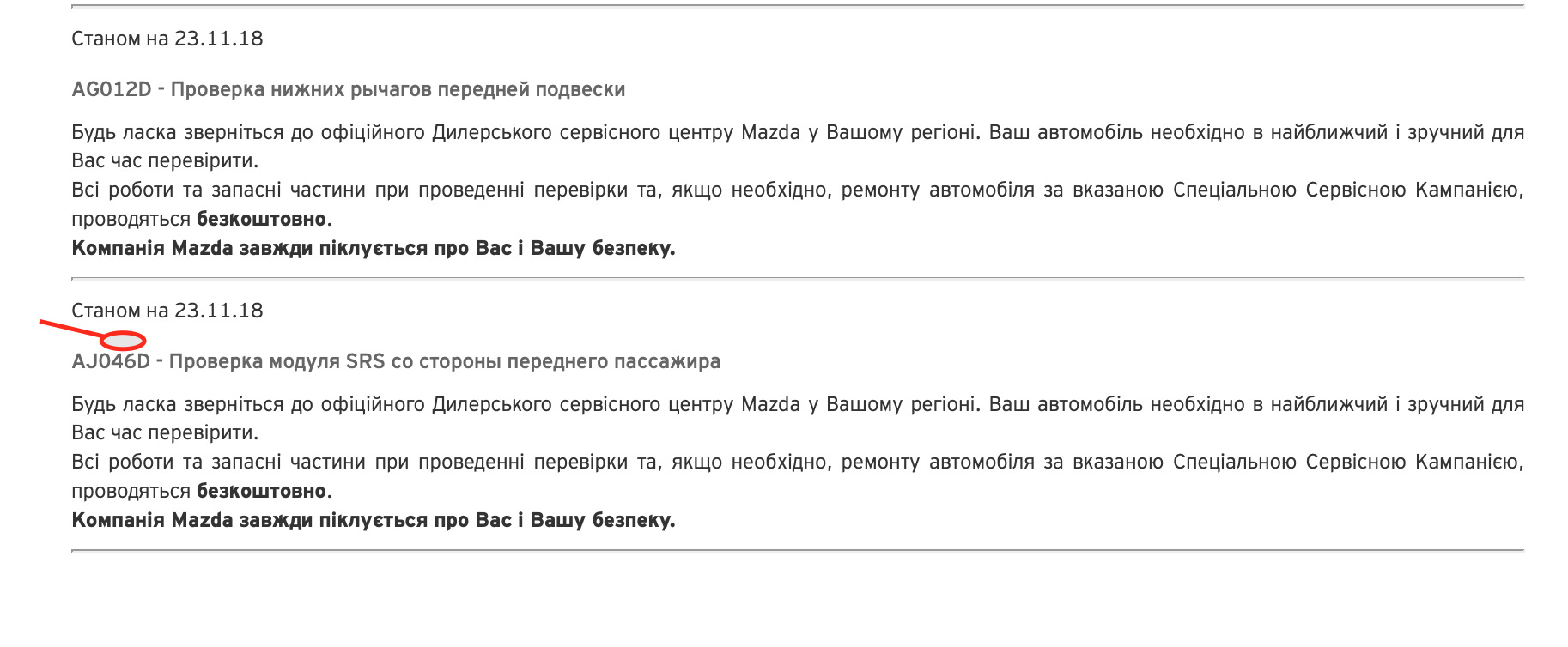

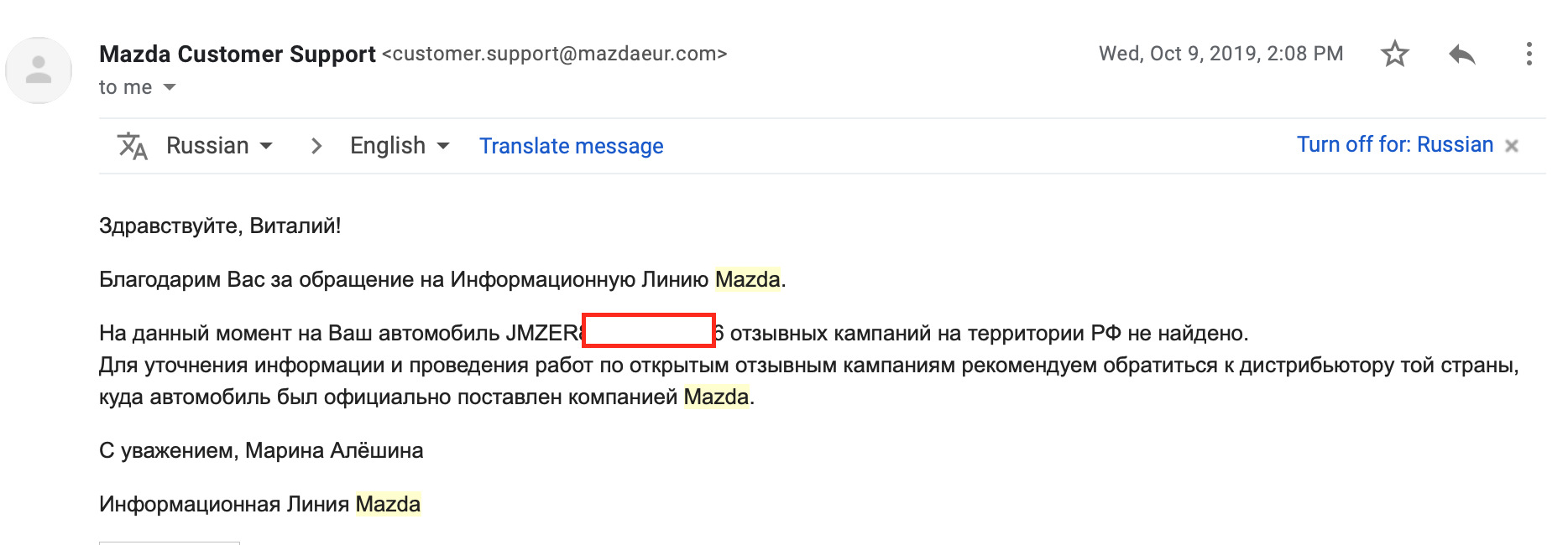

а кто нибудь знает, возможно ли приобрести обновленный пиропатрон и установить самостоятельно. К сожалению автомобиль из другой страны и не может быть пройден по программе замены в РФ.
Не имеет значения из какой страны автомобиль! Можно обратиться к любому официальному дилеру, они посмотрят по VIN и если машина попадает под кампанию, то закажут и заменят!
увы, обращался несколько раз, пишут одно и тоже
Скорее всего на ваш VIN установлены пиропатроны не имеющие данного дефекта, а следовательно не требуют замены! Я работаю в оф дилере Тойота и мы меняем на все машины и разные вещи даже на автомобили американской сборки, которые были собраны и проданы на территории США! Причем меняем не такие дешевые вещи, как пиропатроны, но даже и инверторы на гибридных машинах, которые стоят по 500 000₽!
Дело в том что на украинском сайте мазда, по моему вину эта программа бьется.
Хм… Значит недобросовестный дилер! Нужно попробовать обратиться к дистрибьютору, с указанием на конкретного дилера, который отказывает в замене! Можно приложить в электронном письме к дистрибьбтору эти фото, что вы выложили выше!
я обращался непосредственно на сайте mazda.ru в поле обратная связь, писал с разных аккаунтов, везде ответ один, не наши проблемы, езжайте туда где покупали, хоть в америку!
А почему Mazda. Ru? Вы же с Украины?
Я С Луганска, проживаю в РФ, по определенным причинам я не могу поехать в Украину
Блин, дружище, извини! Я не посмотрел на город! Все понятно! Напиши мне VIN в личку и пару дней нужно будет! Попробую узнать!
окей спасибо!

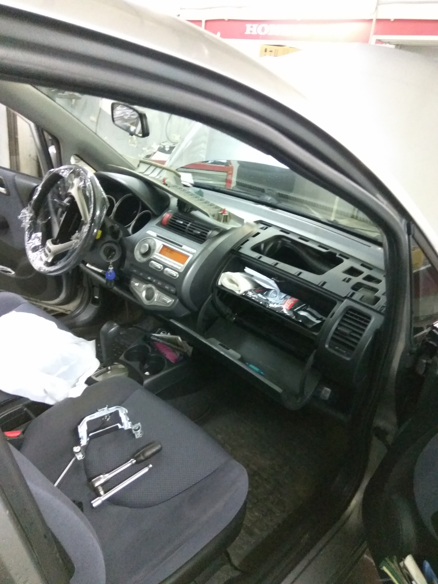

Хонда Джаз 2007 г.в. Меняли два пирапатрона в ноябре 2017 бесплатно, и еще 2 литра масла моторного в подарок от Хонды "за беспокойство"

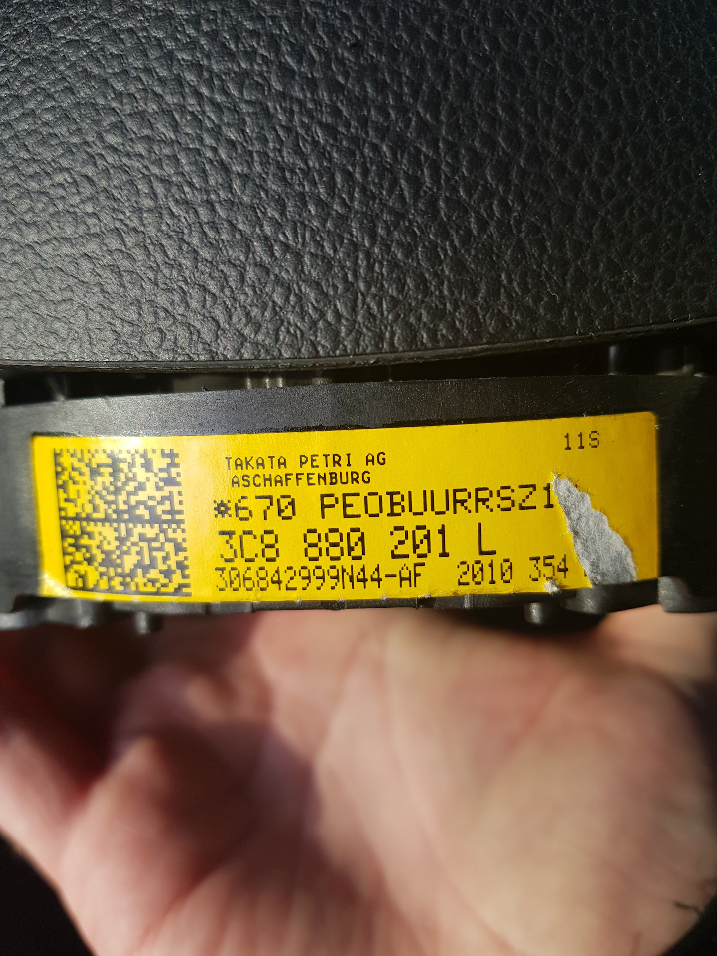

Попал под отзывную кампанию по замене газогенератора пассажирской подушки безопасности, как и многие владельцы mazda6 gh.
Откуда о ней узнали? Дилер пригласил?
Нет. В ватсап чате мазда-гараж клуб ребята подсказали что есть отзывные, дальше проверка по vin, звонок дилеру, инспекция и замена.
Я третий владелец данного авто и не знаю как дилер мог бы лично меня пригласить.
В любом случае остался доволен. Был удивлён что 10-ти летняя машина может попасть под отзывную кампанию.

Фух, хорошо что мне уже заменили фронтальные подушки по отзывной .

Заменил водительскую подушку в БМВ е39 2002 года выпуска )
Связался с дилером, записался, произвели замену.

А на каком сайте посмотреть список машин?
www.nhtsa.gov/equipment/t…nsumers-vehicles-affected
Там скудный список.

Увы, но там в целом почти все модели есть, по вину надо пробивать уже на европейских или наших сайтах, короче у дилеров

поснимаю все! что скажете насчёт этой?
Подушка компании TRW, не таката, что ещё можно сказать!
Что они не использовали технологии или комплектующие такать.
Не знаю, но на опелях моих везде стоят TRW, и они на отзыв не попадали!
Кроме одной перелицованный модели, которая шла для США и там же собиралась, и там же получила такату!
И человек в посте ещё написал, что при отзыве подушки такаты менялись в том числе на подушки бренда TRW, зачем им комплектующие такаты!
Сегодня проверил — действительно по отзывной проходит, связался с ОД — без проблем, сказали заказали — ждите, поменяем. CR-v 2008 г.

пробил свой вин на сайте мазды — тишина. замечательно блин
Попробуй звонок на горячую линию, у меня на сайте тоже не пробивался вин
