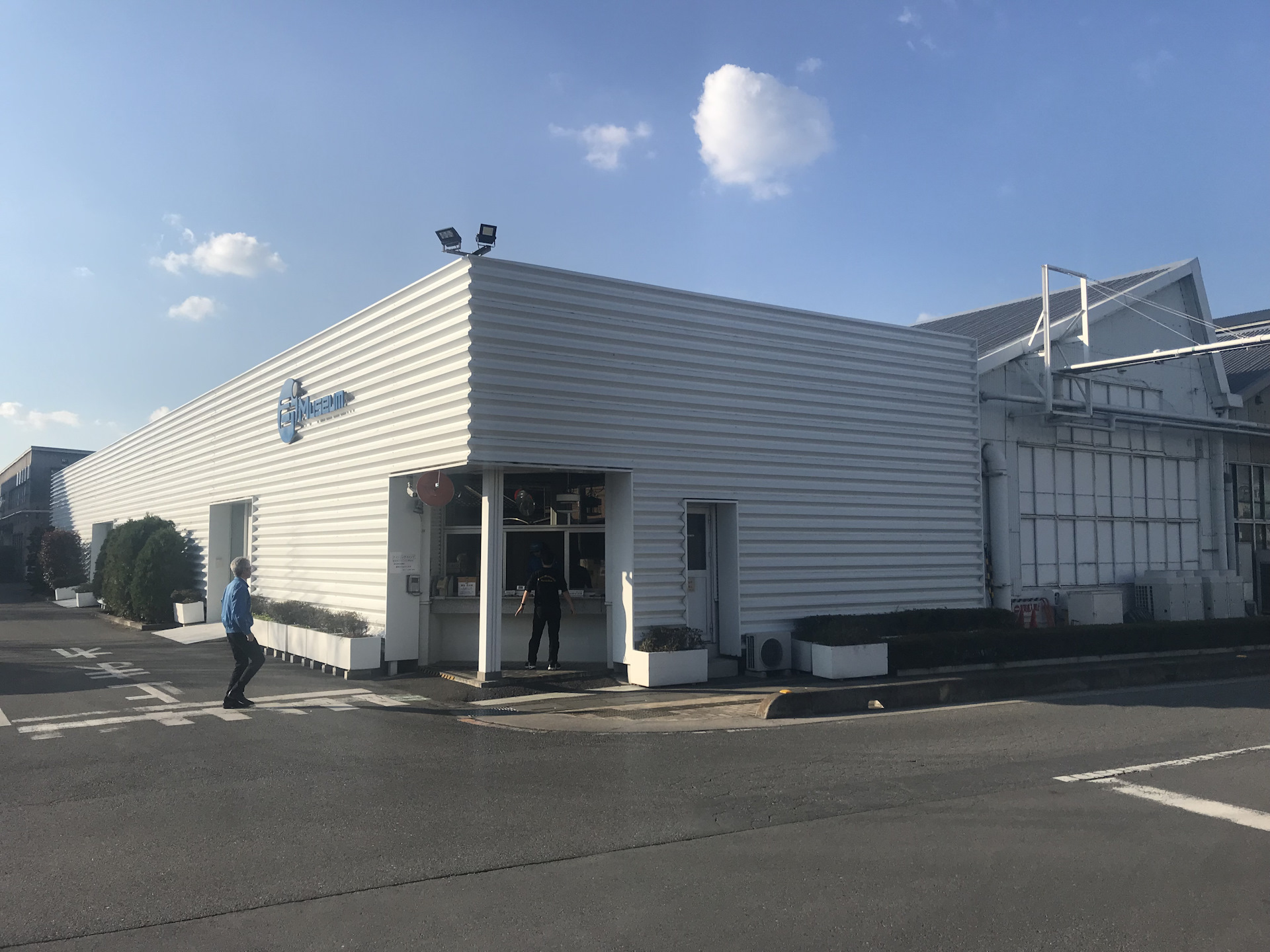

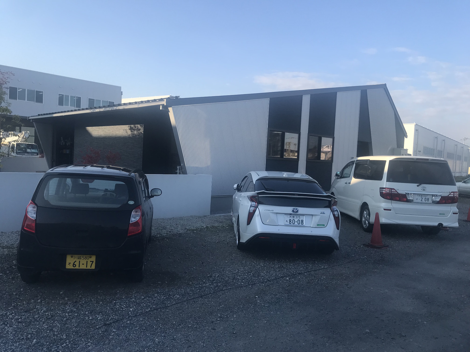

На экскурсии в Сайтаме. Производство они оттуда перенесли, сейчас самый большой завод оем по колодкам в Yamagata, Japan. Всё что поставляем в Россию, Казахстан и Белоруссию сделано в Японии!
Новый Noah?!
Эти глазки говорят о том что парень докладывает о том что не так

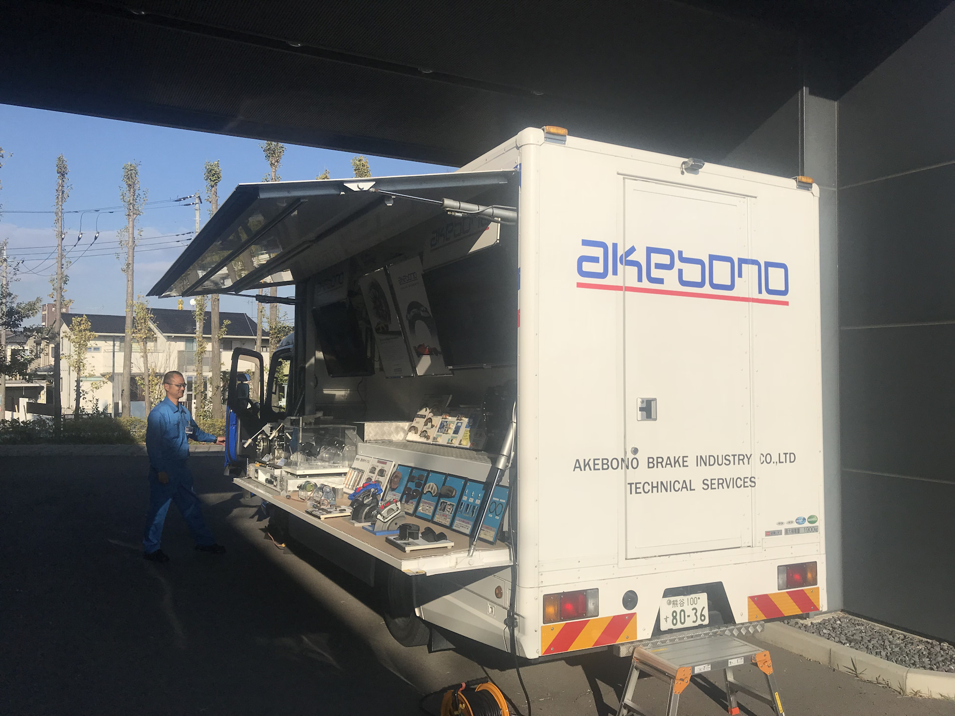

Акебоно грузовик для тренингов сервисных станций в Японии. В год у них два грузовика обучают более 300 станций

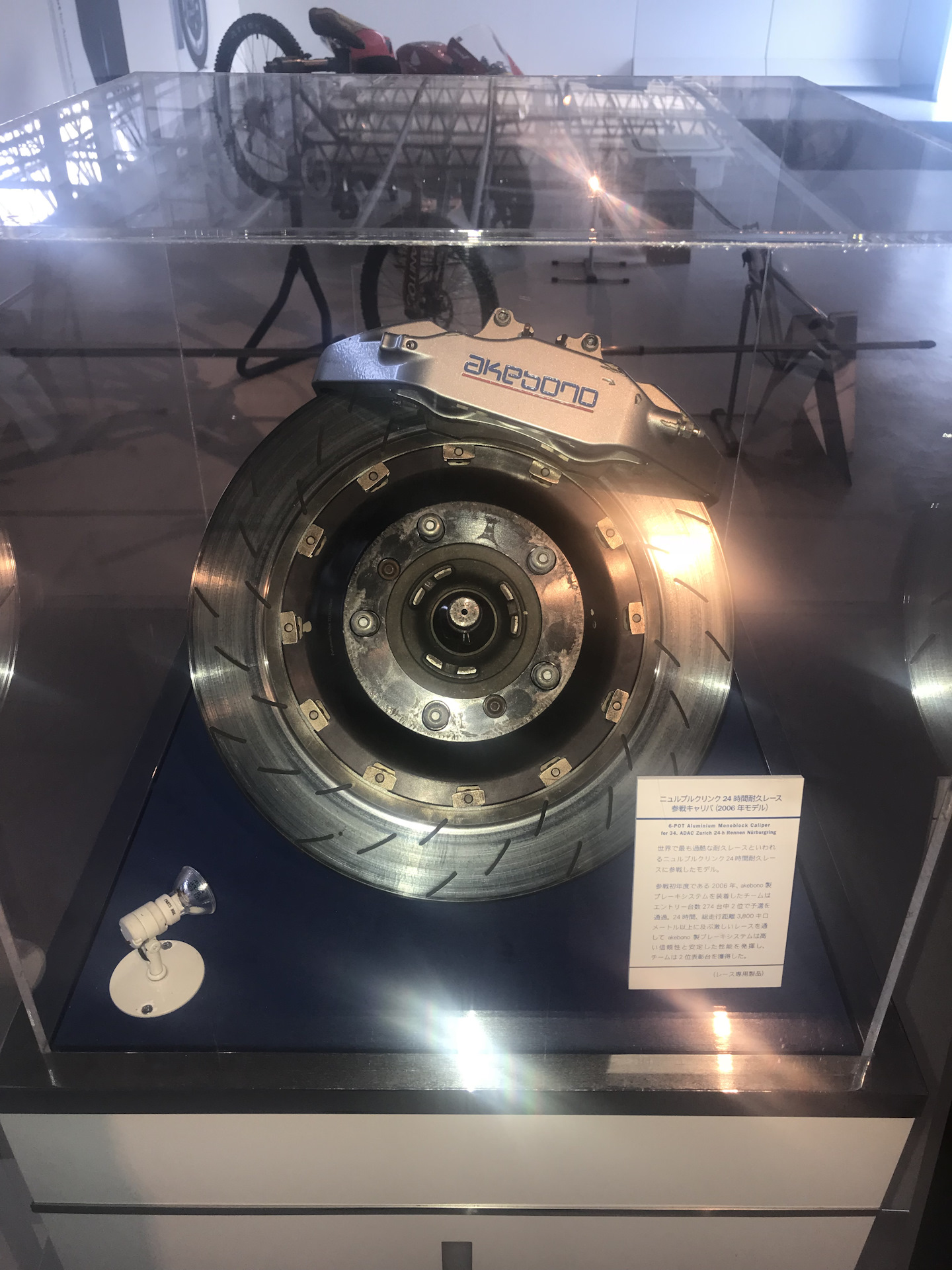

Музей Акебоно. McLaren директора с тормозной системой Акебоно опять не увидели(((

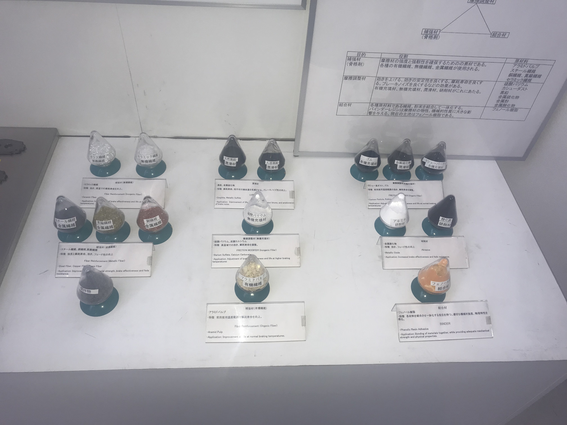

Виды сырья для производства фрикциона. От меди отказались. Она выпадает с пылью на дороги, потом с водой в реку и океан. А в рыбе металл на сашими не катит

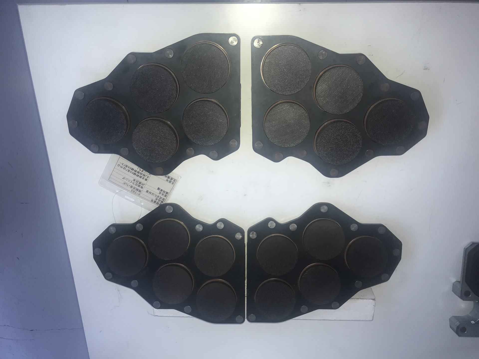

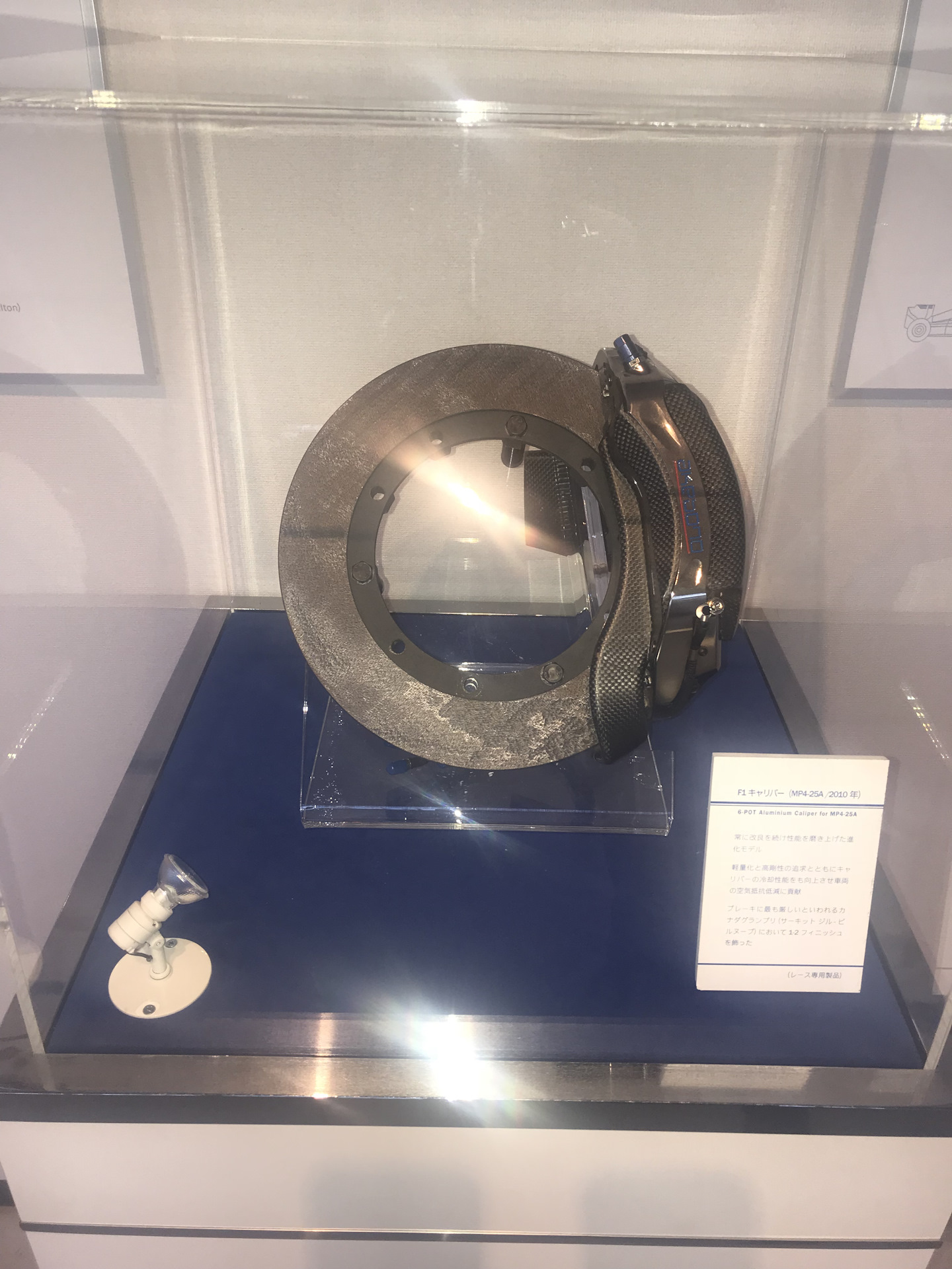

Суппорт и диск для McLaren P1
Для F1

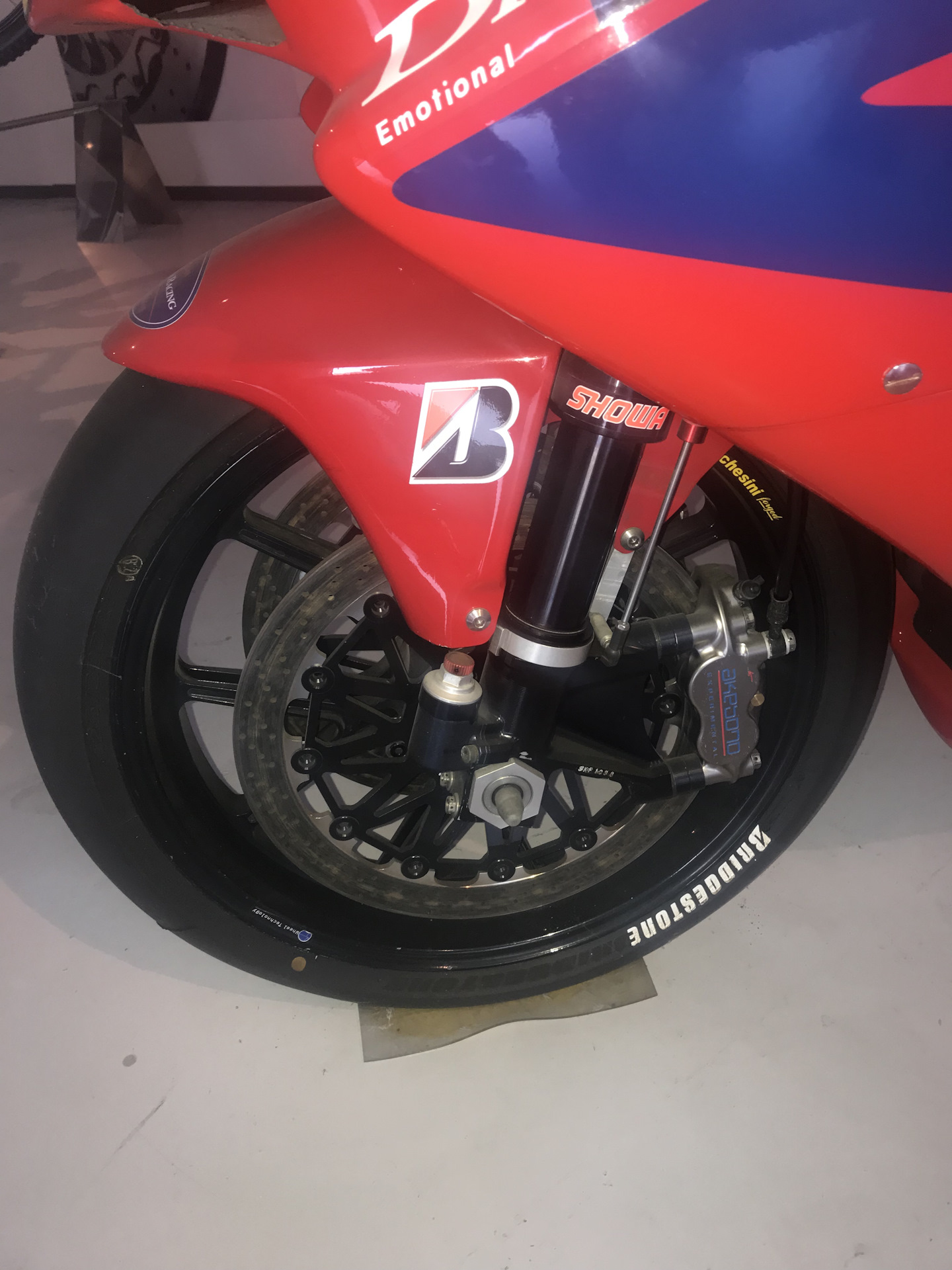

Суппорт на байке

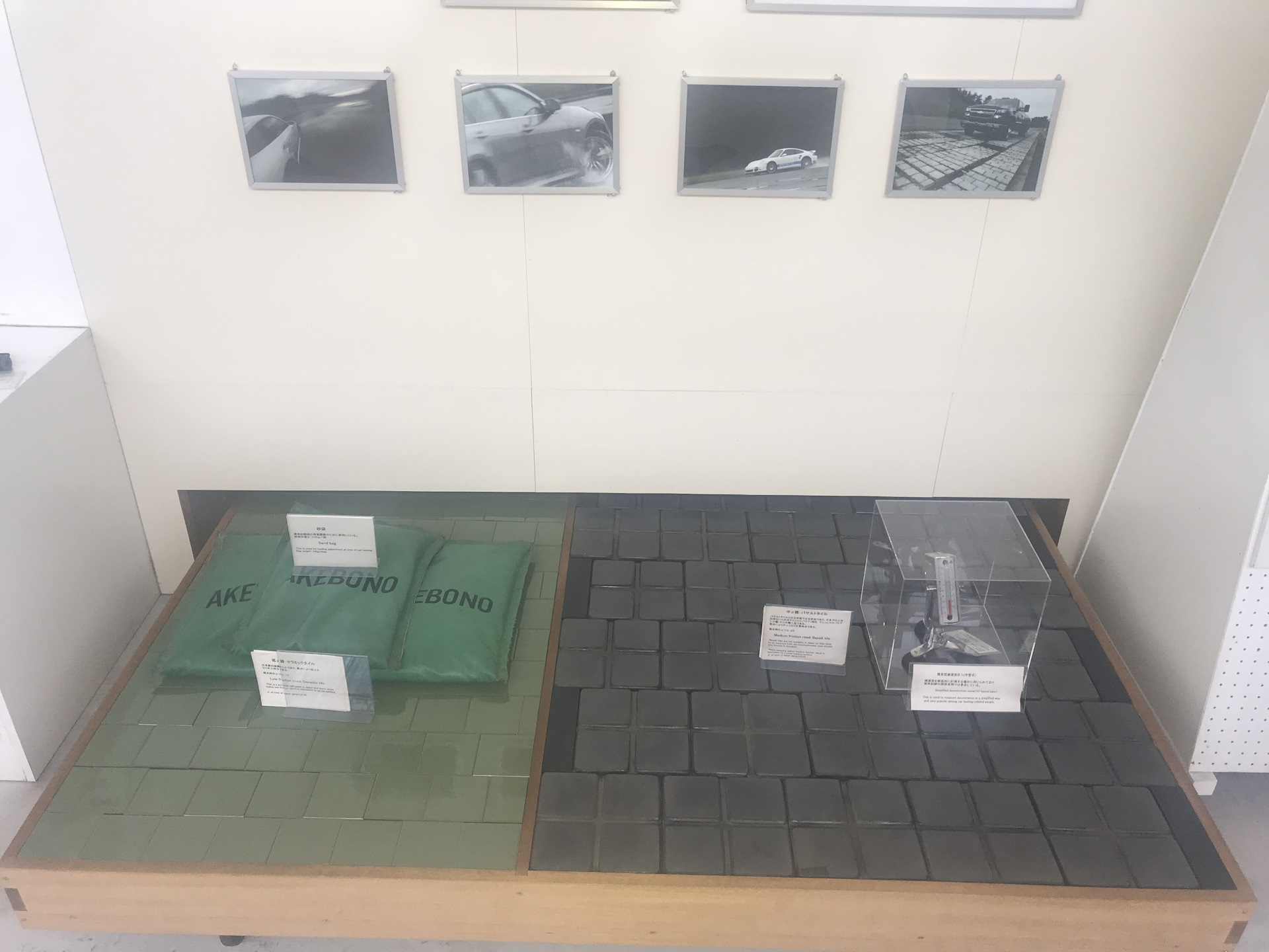

Плитка слева и покрытие справа для проверки ABS. Мешки для веса в салоне

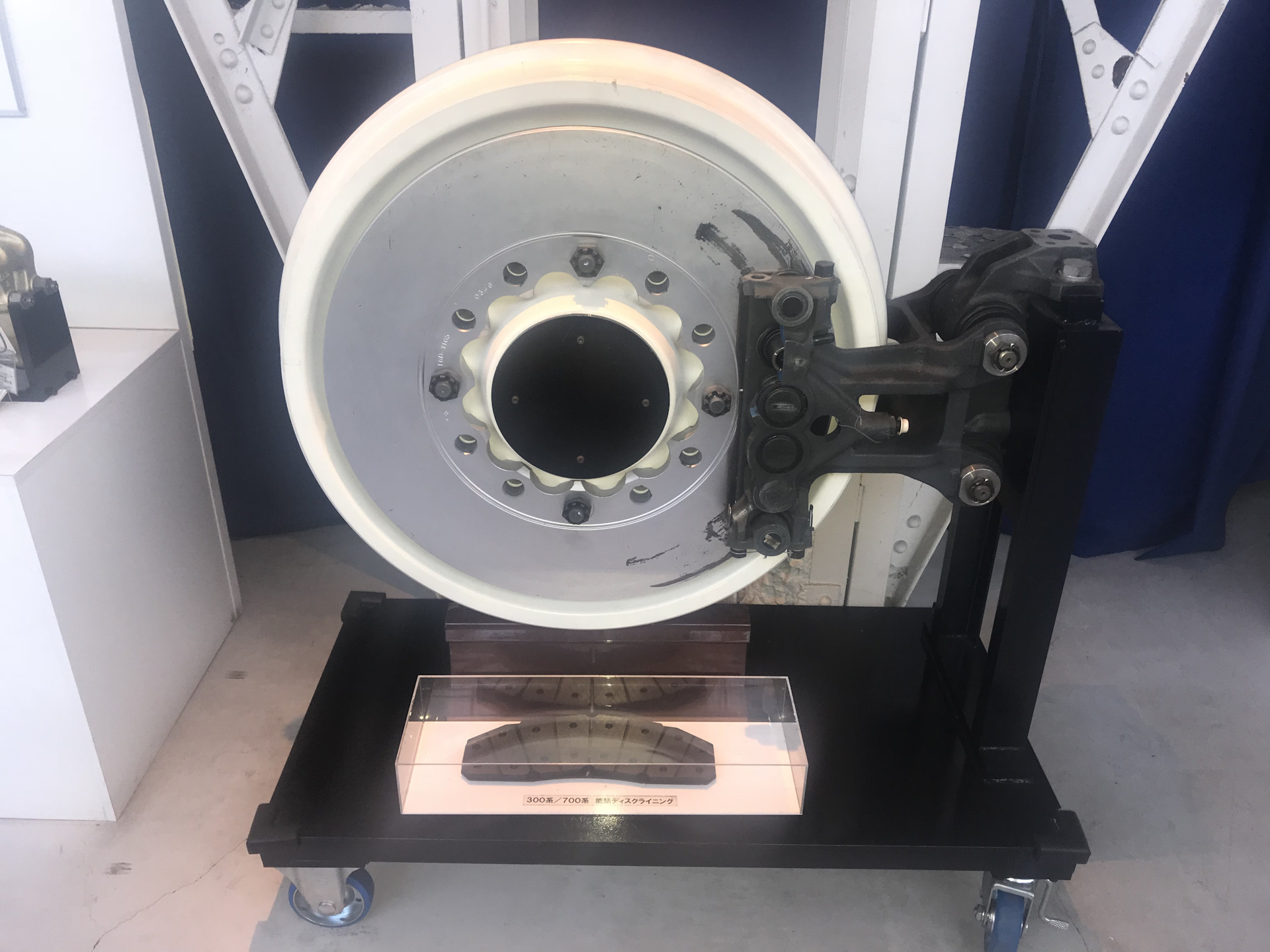

Плавающий фрикцион для скоростных поездов 350 км/ч
Диск Shinkansen

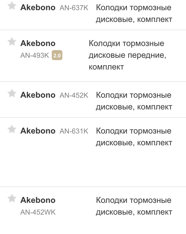

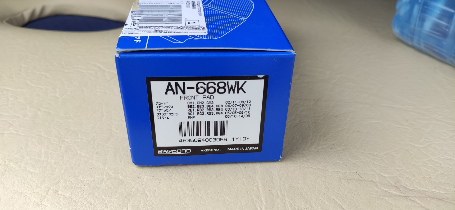

Здравствуйте! Хотел бы перейти на колодки акибоно. Но не могу расшифровать серию колодок. Предлагается 5 вариантов на перед. Мне нужны жесткие колодки с трение G и рабочей температурой G (GG) Какую выбрать из пяти вариантов ?
Поставил контрактные, на фрикционе видны медные волоски, не скрипят! Вот через год тоже поскрипывать начали! Наверно правы что диск или супорт, диски новые, а вот супорт возможно, но все равно оригинал скрипит меньше намного меньше
Когда начинает скрипеть все на колодки пеняют)) Зазор между колодкой и диском 0.2-0.3 мм. Если диск кривой, суппорт ходит криво или колодка изношена неравномерно то скрип будет всегда. Другое дело что суппорт ремонтировать дорого
Раньше был Мобил, сейчас это уже Энеос, они выкупили заводы Мобил в Японии. Sankyo Yuka входит в JX, следовательно частично льют оригинал и тот же Profix. Почему частично — контракты на розлив зависят от возможностей, графика занятости каждого завода. Они могут лить 5-30, а заказы на 0-16 могут размещаться на другом заводе, и наоборот
Оригинальный каталог Akebono выдал только ACT1711 перед и ACT1679. серия ULTRA PREMIUM CERAMIC PAD Но на них цена какая-то кусачая. Спасибо за номер. Перед нашелся.

Вечер добрый! Вопрос:забил в экзист номер задних колодок для Honda StepWGN 06430-S7S-000 Выдаёт аш 3 номера Акебоно AN-310WK AN-359WK AN-492WK В чём разница(кроме цены)?
Иван🙌 Завтра прошло позовчера😉 Сидя в интернете, нашёл, что оф.каталог продлогает только вторые. Первые и третьи обе с прорезями. Просто не могу понять в чём разница? Почему экзист предлагает аш три варианта, а оф.каталог только один?
Мой каталог выдает на 06430-S7S-000 номер Акебоно AN-359WK. 310-ю не нашел вообще в каталоге. 359 и 492 отличаются на полмиллиметра по ширине Ставьте AN-359WK.
Добрый день! Мазда CX7?
Да
grebiv81
Затрудняетесь ответить?
Каталога нет под рукой! В понедельник смогу ответить
Kris1
Добрый день!
На вашу машину по каталогу последнему идут спереди AN-736K, сзади AN-737K
Это FF или GG ?

Здравствуйте!
ОЕМ: 0446533471
На драйве нашел AN-734K и AN-734KT
Увидел ещё AN-734WK
Какой из них выбрать? И чем они отличаются?
Завтра напишу, где с Т это Тайланд, там на конвейер ставят
Просто К это япония?
Да, К или WK Япония
Лучше Японию выбрать?
Оба варианта хороши!

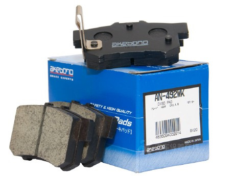

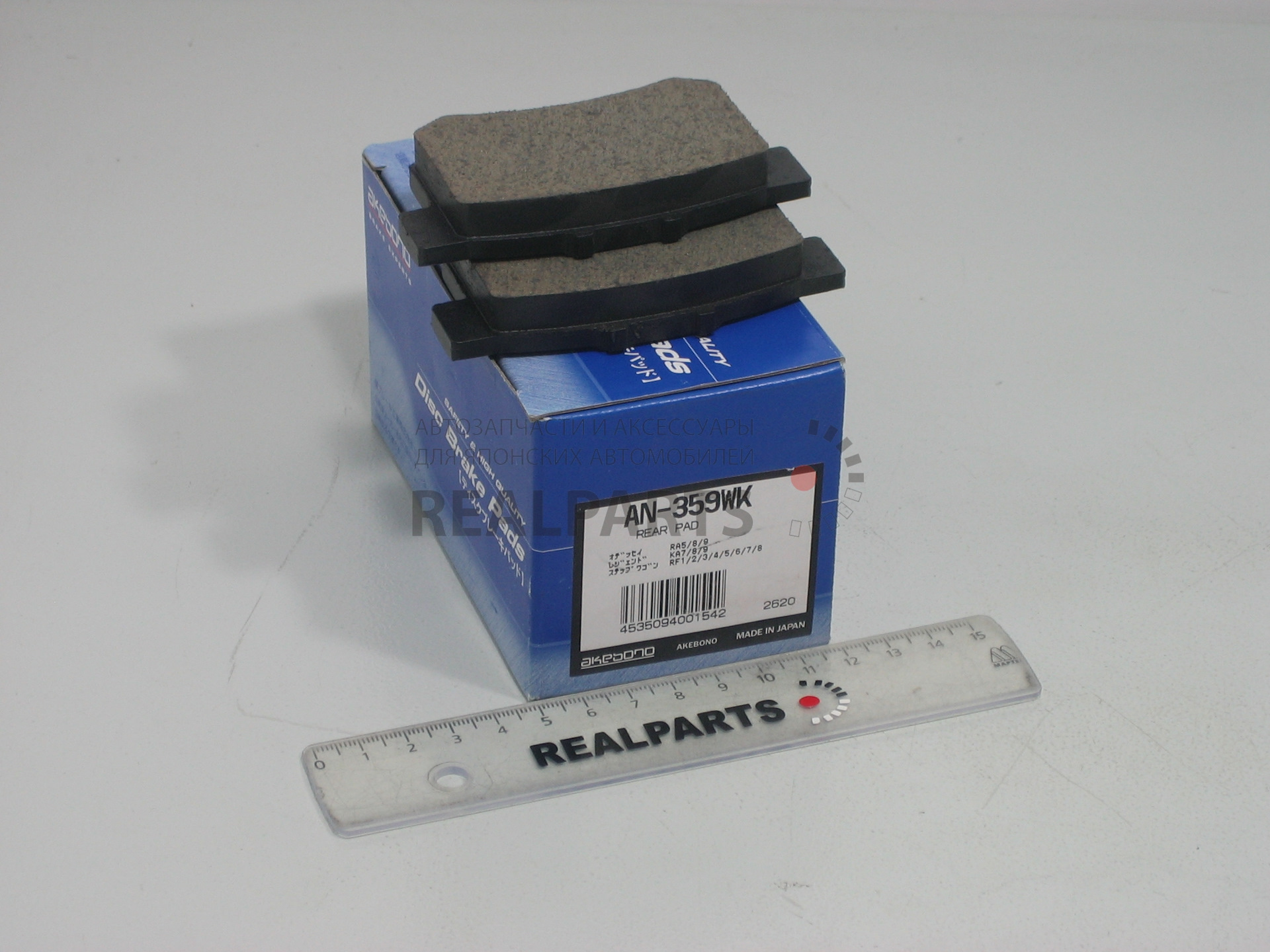

Вечер добрый!
06430-S7S-000
AN-310WK
AN-359WK
AN-492WK
Найду по оем номеру! Завтра!
Иван🙌
Привет! Запросов куча, просто вылетает из головы. Думаю кроссировки у экзиста могут быть не совсем точные
DenisA33
Вечер добрый!
06430-S7S-000
AN-310WK
AN-359WK
AN-492WK
AN-359WK — без прорези
DenisA33
Вечер добрый!
06430-S7S-000
AN-310WK
AN-359WK
AN-492WK
AN-492WK — с прорезью
DenisA33
Вечер добрый!
06430-S7S-000
AN-310WK
AN-359WK
AN-492WK
Ставьте AN-359WK.
СПАСИБО!
На предпоследнем фото это дайхатсу? Блин они такие классные, я часто путешествую по Японии в гугл мапсе и смотрю быт японцев 😉
Вроде дайхатсу!
