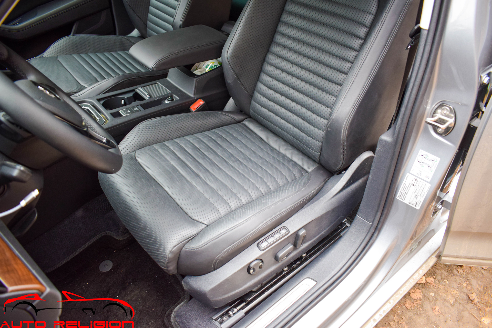

Ему было неудобно сидеть. Боковая поддержка основания сидения причиняла дискомфорт при долгой езде. Салон очень красиво сделан и сидения выглядят весьма спортивно, что удивило меня в такой машине.

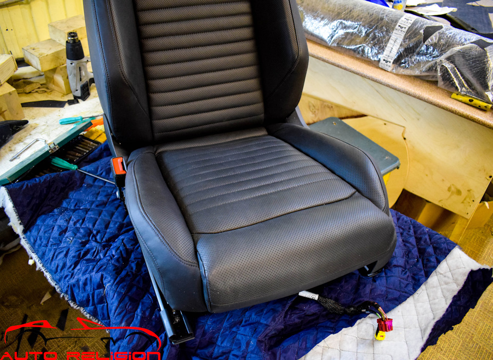

И так: работаем с проблемой. Демонтировав сидение и разобрав увидели такую картину.

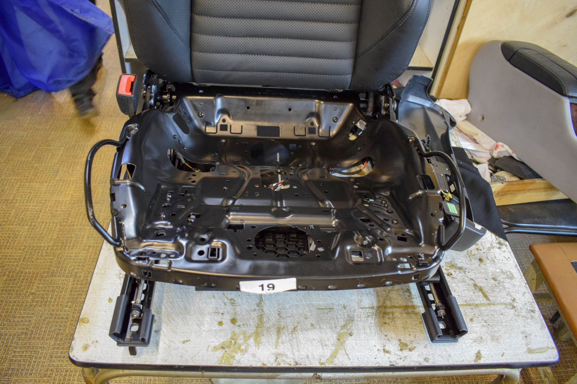

Нижняя часть каркаса сидения имеет металлические дуги для боковой поддержки. В дальнейшем их пришлось удалить для достижения большей мягкости.

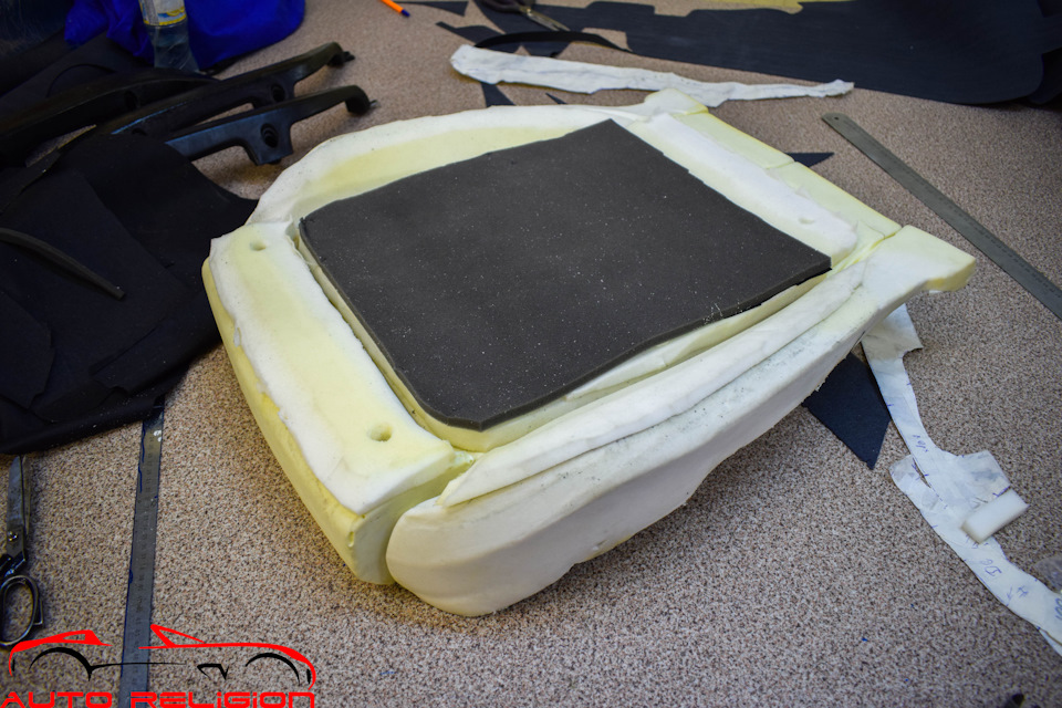

Сама набивка сидения представляет собой "поролон" двух "сортов". Бока тверже, середина мягче. Так же по центру расположен настил "поролона" для распределения вентиляции.
Что же мы сделали:
Мы увеличили "поролоновую" набивку сидения, обточили её и сделали технологические отверстия для вентиляции. Подпилили каркас сидения, как я уже упомянул ранее.
