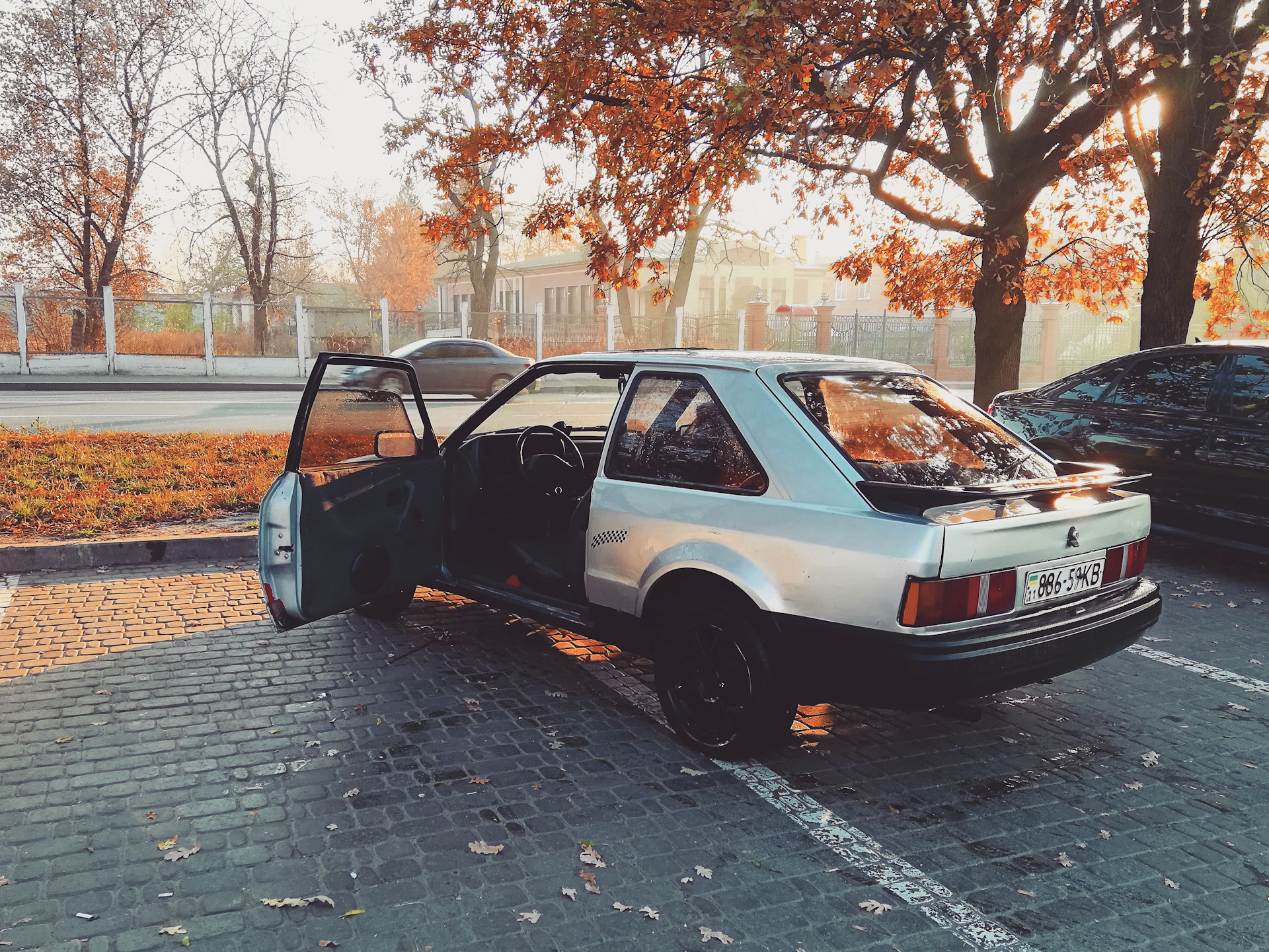

Купил я свой Эскортик у человечка за небольшие деньги. Сразу при покупке обнаружил (помимо косметических внешних и салонных нюансов) что моторчик кушает масло. Как "пологается" покупал машинку ночью. Продаван сказал: "Масло не доливаю, все в уровне". Уже замерзли все, утомились. Сбил баксов 50 с первоначальной цены и поехал. По пути заехали с товарищем на заправку и решили посмотреть еще раз уровень масла. И каково было наше удивление. Масла там нет и не было никогда. Абсолютно сухой двигатель. Залил литра два, наблюдал за уровнем и уже через два дня залил опять литр. Заниматься было некогда и оставляя за собой густой синевато-черный шлейф и капли масла я откатал порядка 3-4 тысяч километров. Жор увеличивался с каждым днем. При перегазовке до 4х тыс. об/мин. из выхлопной брызгало масло и тосол и все на свете. Так же Фордик начал рыгать маслом из-под щупа, текли все прокладки, масло уходило литрами из под головы, текло из-под крышки и даже выпускной колектор устал наблюдать все это безобразие. его прокладка так же начала пропускать масло. Все бы ничего, возит жопу и спасибо. Но однажды утром издался хлопок и машина отказалась заводиться. Кое-как завел на бензине, переключился на газ и на аварийке поехал к знакомому на СТО. Оставил машинку и недельку ходил пешком. Что там случилось — не знаю. Долго выбирали мотор на западных сайтах и все же отказался от идеи покупки "кота в мешке". Просто решил ремонтировать имеющийся. Заменили шатунные вкладыши, сальники клапанов, все колечки, прокладки, фильтры, ремень и натяжители. Отшлифовали голову. Точить цилиндры и менять поршни не стали, выработка небольшая. И спустя 7 дней приехал забирать своего динозавра. За исключением мелких нюансов по проводке и отсутствием фен-шуя под капотом все весьма неплохо. Масло кушать и рыгать машинка перестала, появилась тяга и компрессия. После выезда из СТО я почувствовал что с ГБО что-то не так. Товарищ вернул все на круги своя и сказал, что настройка газа не их конек явно :)))
Итого: за работу и все материалы я отдал 220$.
Ремонт мотора обошелся дешевле, чем ремонт моторов семейства ВАЗ.
