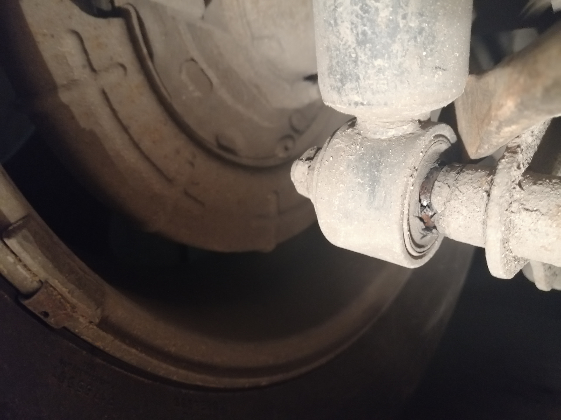

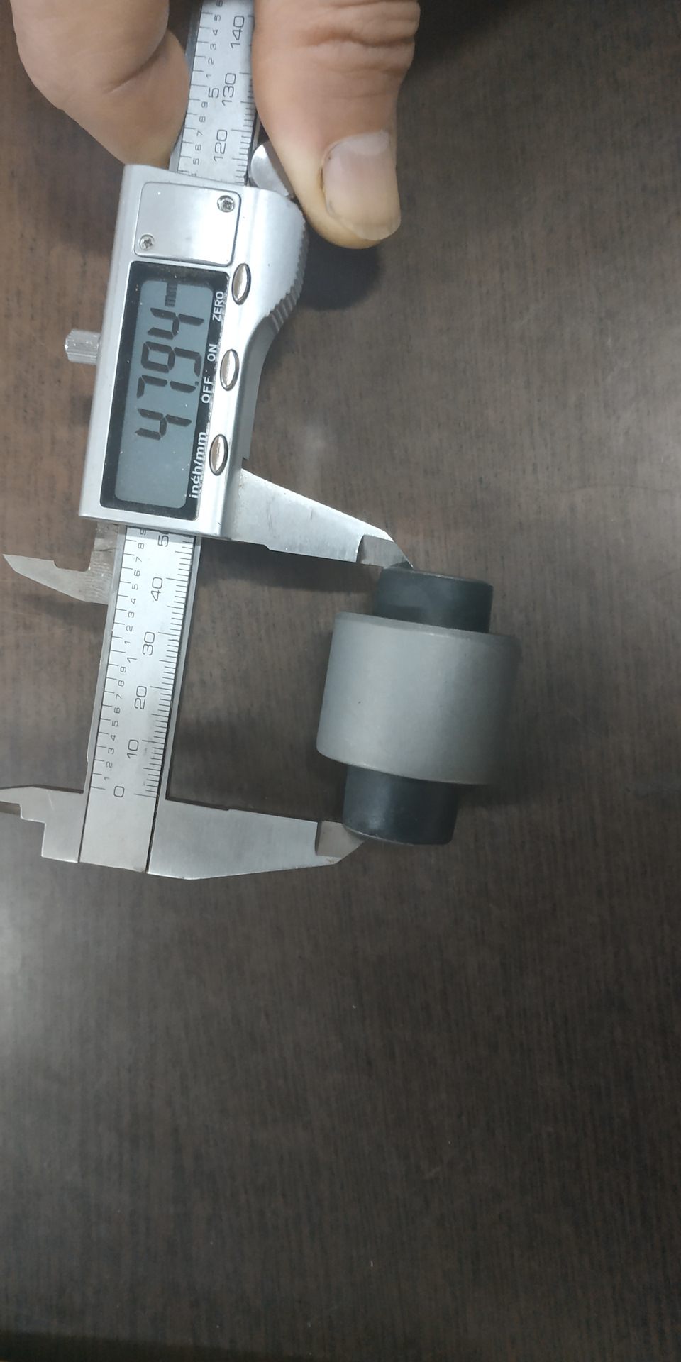

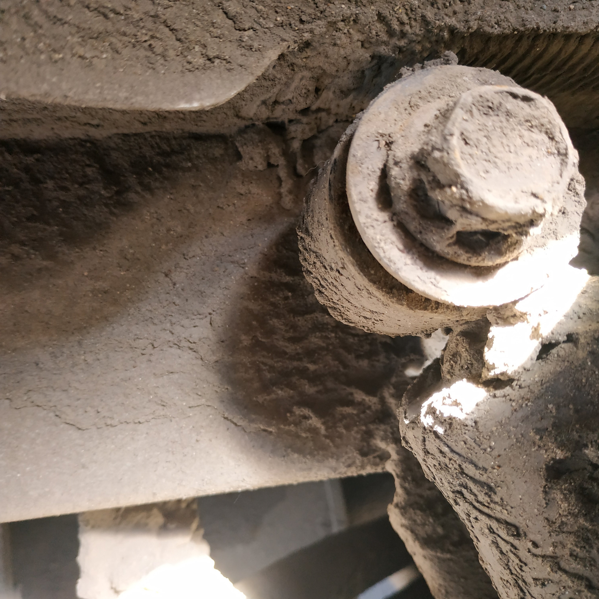

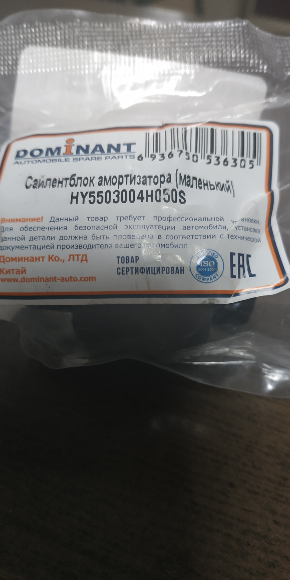

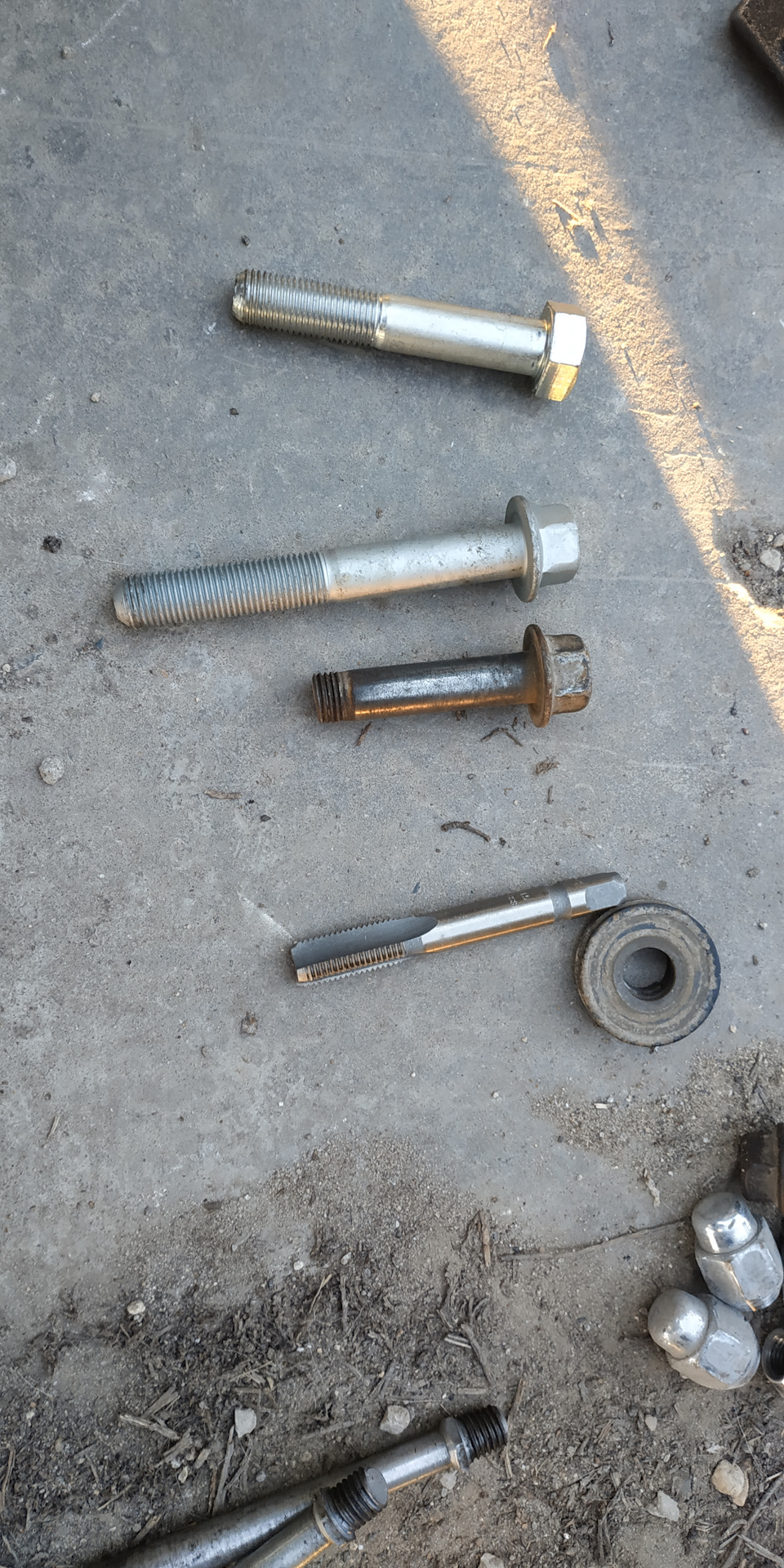

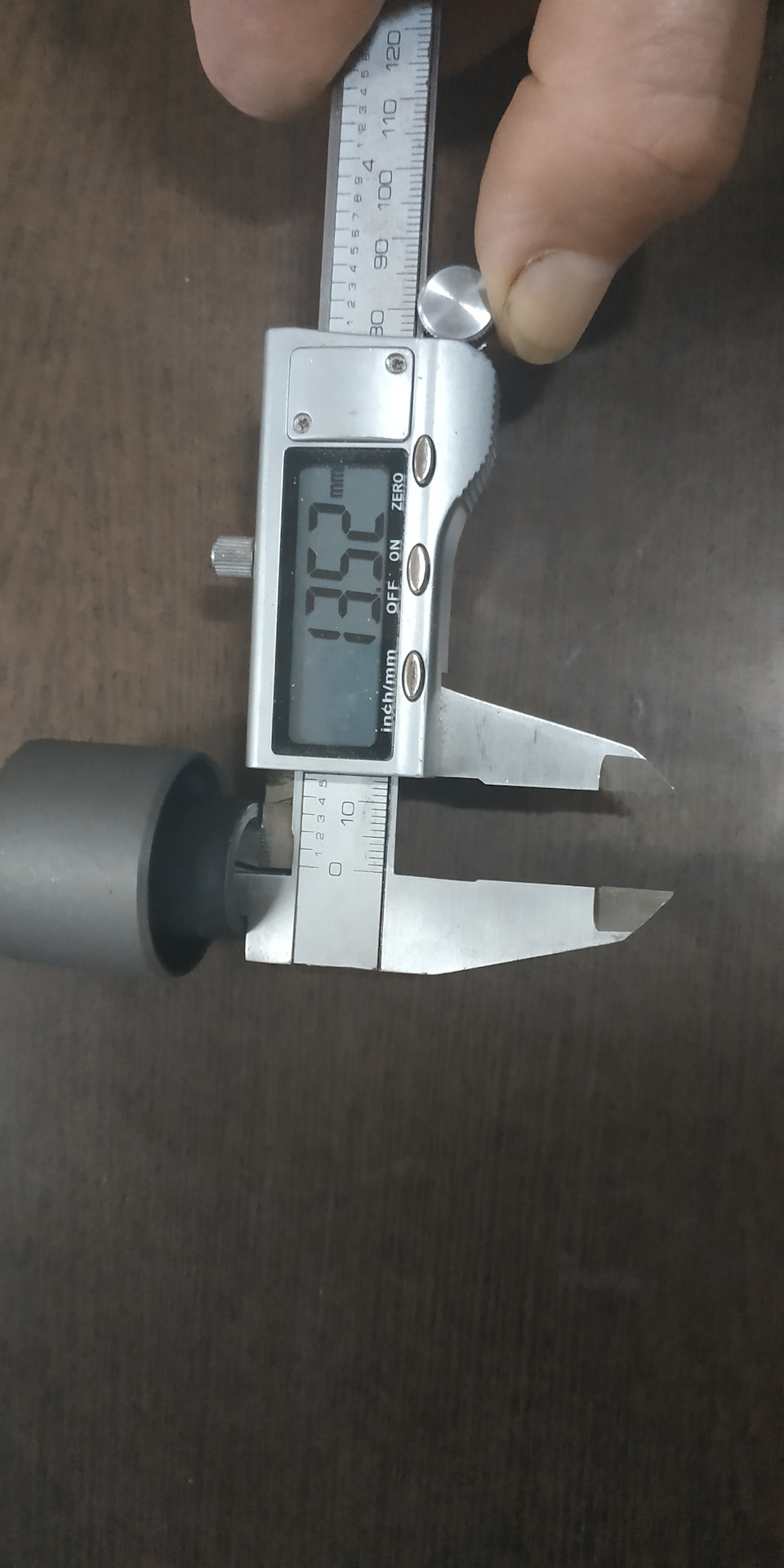

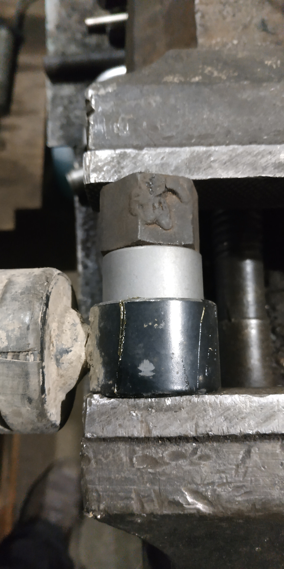

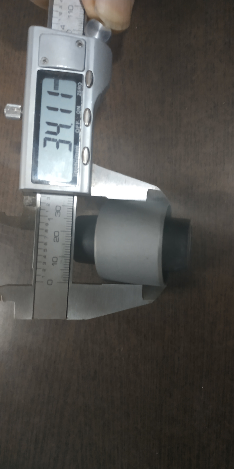

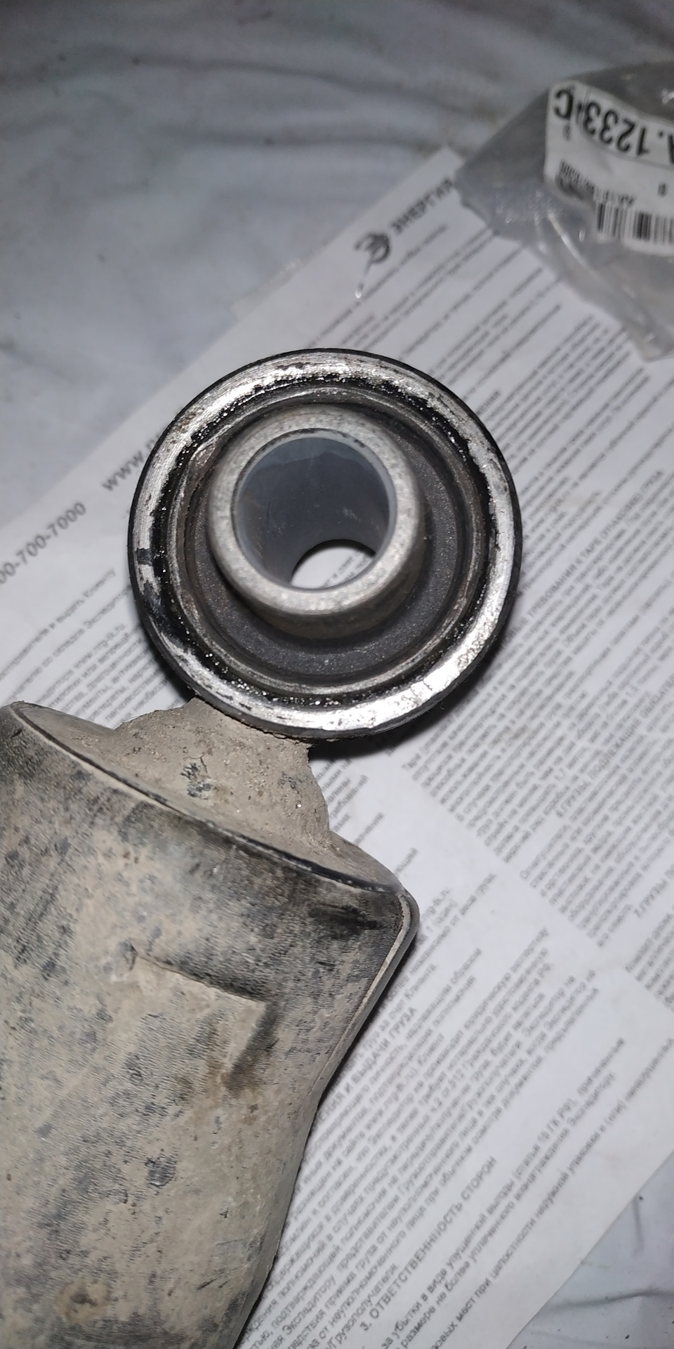

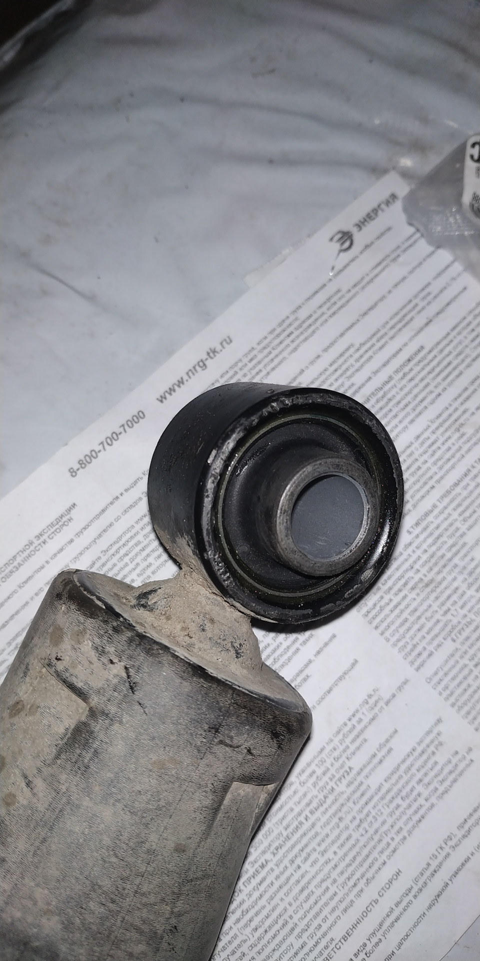

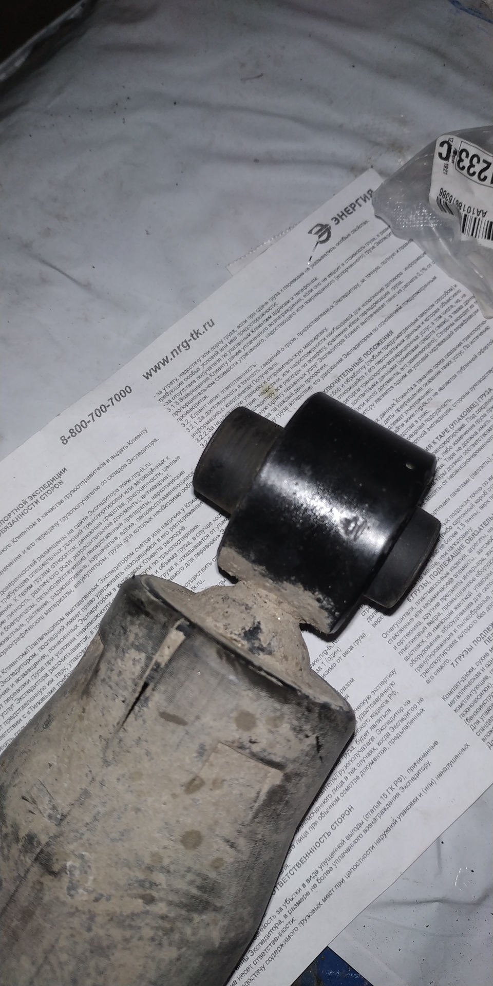

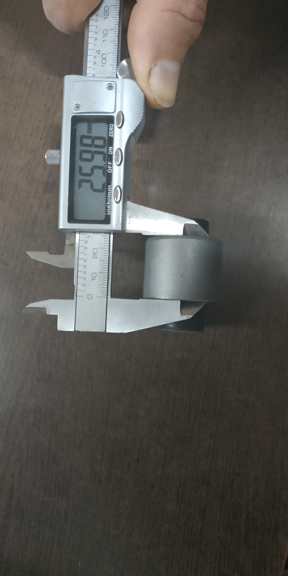

Пришел трындец верхнему сайлентблоку заднего амортизатора . Из замены нашел что было в гараже, а это сайлентблок от жигулей даже не знаю от каких . Но продюжил он не долго так как просто слез . На форуме mikrob.ru появилась информация что появились сайлентблоки верхний и нижний. Dominant HY5503004H050S(верхний ) и HY5503004H050S1(нижний). Мне нужен верхний его и заказал и установил. Процесс установки не буду описывать. Помучался с обломанным болтом. Сломал 5 свёрел . Хотел вазовский болт поставить но он короче и дождался оригинала (626173K200). На очереди другая сторона.

Как ходят данные саленблоки?
Год прошел. И чуть больше 10000км. Не развалились пока.
Хорошо, оба номера к нашим подходят? Низ, верх
Да. Залез на сколько телефон достал. Целые с обоих сторон.
Очень полезная информация! Теперь не нужно заниматься кулибинством. И надеяться на приемлемый ресурс сайлентблока.
Вот ресурс надо проверить, но альтернатива только либо новый амортизатор или колхоз.
