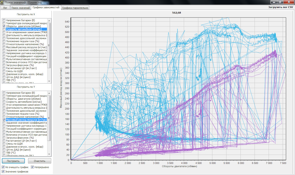

Это тот самый день когда мы пробовали "LauncControl".
Вот теперь вы видите реальные стендовые испытания.
Тот самый провал на оборотах на которой парни указывают в видео связан с ресивером.
Вы спросите почему они поставили именно его?
Да всё просто, они гоняют на автодроме в классе сток, а там нельзя ничего не заводского.
Правда Валера уже в другом классе да и на следующий год будет ставить другой ресивер.
С другим ресивером данного провала быть не должно и момент будет расти не так горбом и резким спадом.
П.С
Так что решать вам, ставить или нет Xrey ресивер.
По мне так пока самый лучший вариант это TMrace.
График массового расхода воздуха и циклового наполнения прилагаю. Он не такой красивый потому что короткий, но суть видна.
Так что сравнивайте!

так то не плохие вроде графики.
Ну я в основном использую ОКБ "Двигатель".
Они их делают под заказ, валов очень хорошее, сделаны из болванок.
График портит ресивер, он низовой и на 1.8 мотор сделан.
Оба графика с двух машин имеют одинаковую форму.
2112 распил получше Х-рей, дальше едет и провала такого нет

Да и по сути ТМрэйс по продувке лучше алюминия на низах.
По продувке возможно, а как на практике ?
Короткие раненый начинают работать после 4000 и выше . Длинный Ранер даёт больше момента
На практике очень хорош на всех автомобилях что я настраивал.
