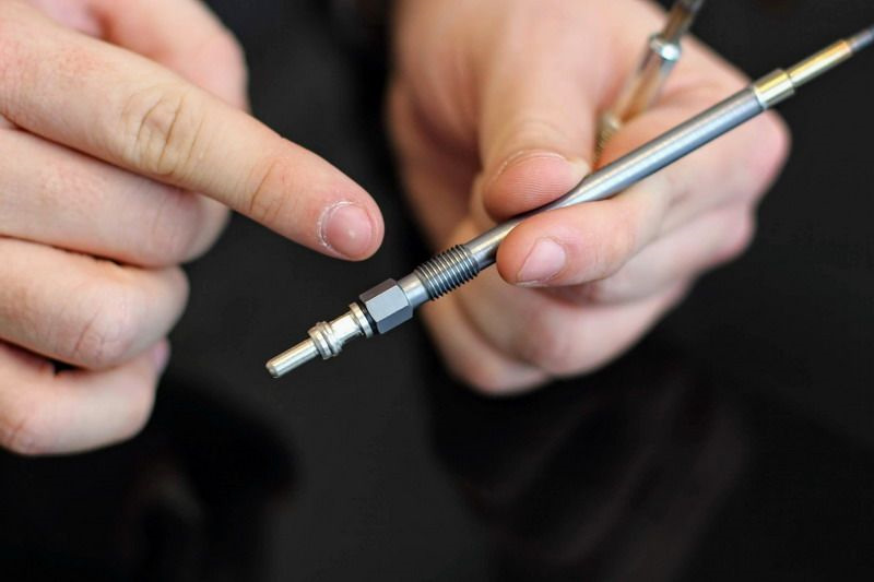

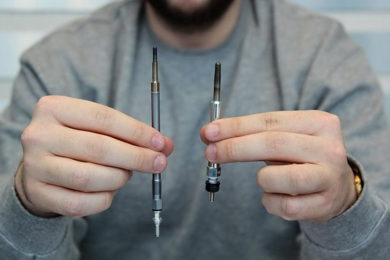

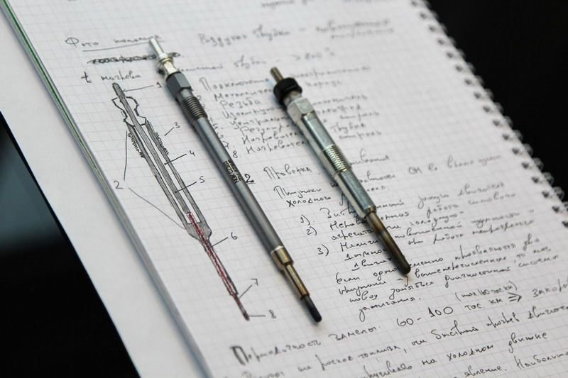

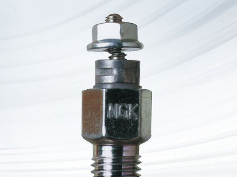

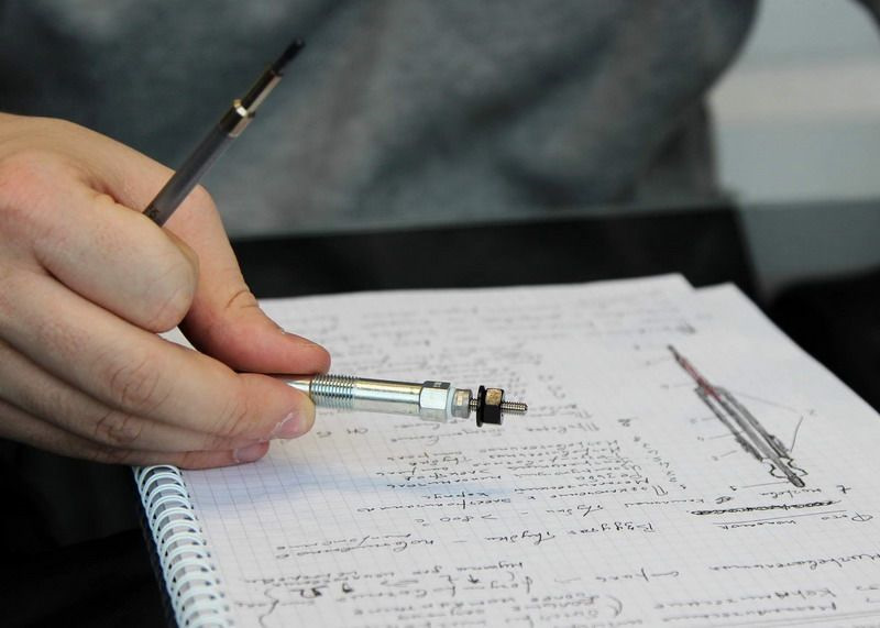

— Конструктивно свечи зажигания и накаливания достаточно схожи между собой. Принципиальным отличием является наличие нагревательного элемента. Свеча накаливания состоит из таких элементов, как регулировочная спираль, ведущая к центральному электроду, и нагревательная спираль. Регулировочная спираль способствует поддержанию рабочей температуры благодаря своим свойствам: чем выше температура, тем выше и ее сопротивление, что в свою очередь снижает прохождение тока к нагревательной спирали.

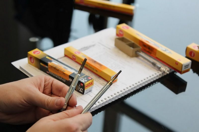

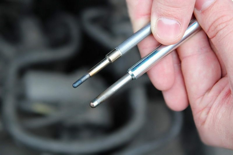

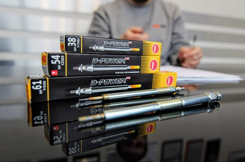

В зависимости от материала изготовления нагревательного элемента, внутри которого находится спираль, различают свечи накаливания с металлическим штифтом и керамические свечи накаливания. Во втором случае нагревательный элемент покрыт специальной керамикой, что позволяет СН быстрее нагреваться и достигать нужной рабочей температуры. У них более продолжительный срок эксплуатации. Вместе с тем керамические СН более хрупкие, поэтому с ними следует обращаться очень аккуратно. При этом как в случае с керамическими, так и штифтовыми свечами накаливания возможно многообразие форм и размеров. Они подбираются в соответствии с маркой автомобиля, его года выпуска, типа двигателя. Если стоимость свечи зажигания варьируется от 3 до 60 рублей, то диапазон цен на СН составляет в среднем от 9 до 100 рублей и выше.
Как правило, регламент замены СН составляет в среднем 60-100 тыс. км, а максимальный срок службы свечи и вовсе достигает 160 тысяч. Однако я бы не советовал дожидаться таких пробегов по ряду причин. Во-первых, свеча накаливания сама по себе более хрупкая, чем СЗ, а во-вторых, если ее оставить без обслуживания на долгий период времени, есть риски потом не выкрутить свечу из свечного колодца. Лучше всего периодически, раз в год-полтора, выкручивать СН, чтобы не столько провести профилактический осмотр ее состояния, сколько не дать ей закореть в свечном колодце.

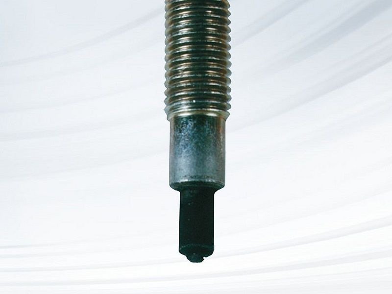

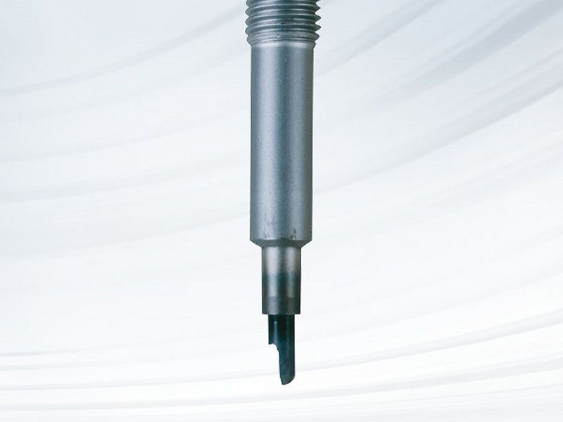

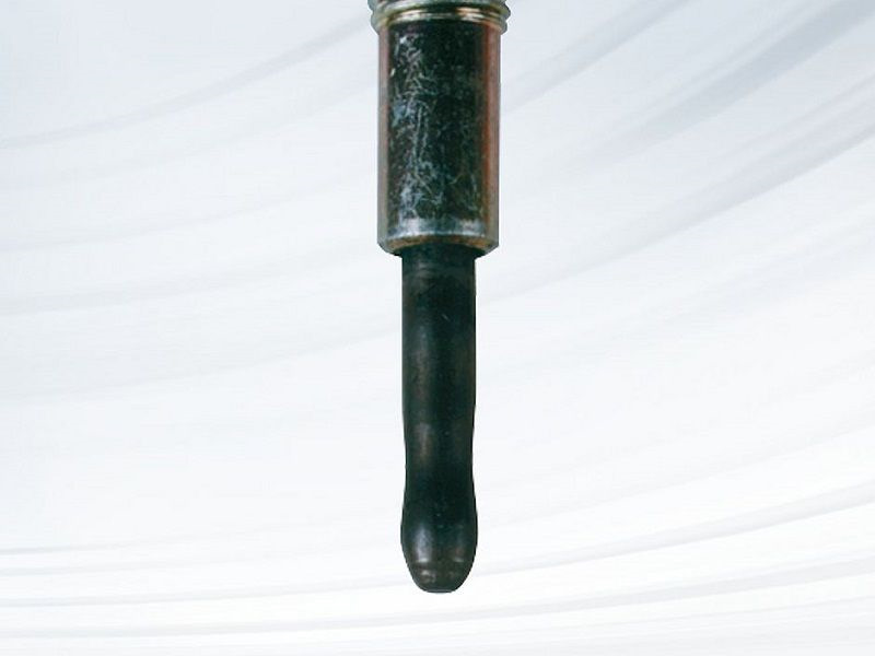

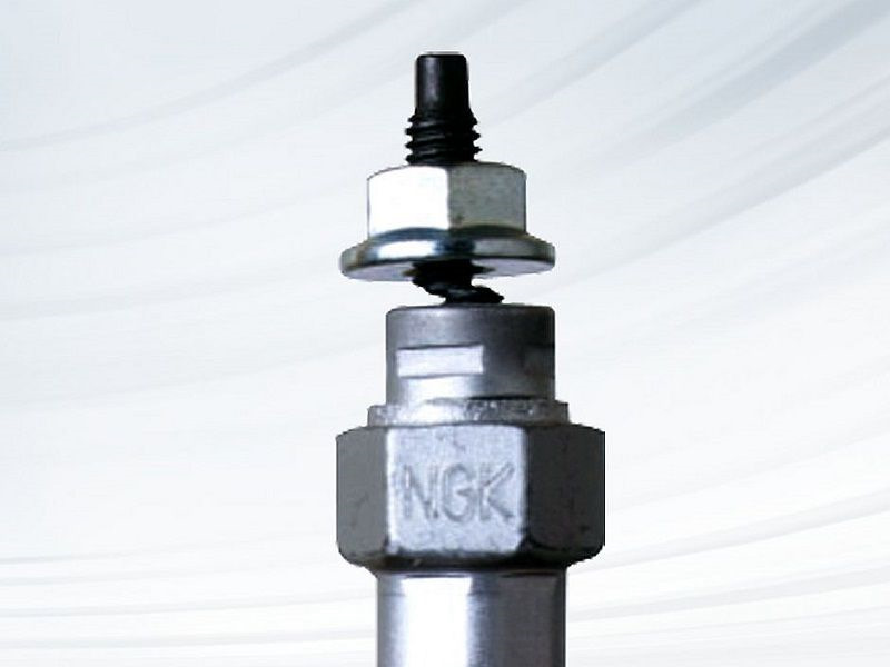

— Такой режим работы свечи, когда ее нагревательный элемент постоянно испытывает контрастность температур от минусовых до 1000 °C, со временем негативно сказывается на его физическом состоянии. Он может просто-напросто отломаться и попасть в цилиндр, а любое инородное тело в нем при работающем двигателе может натворить немало бед. Самые негативные последствия — повреждение поршня или гильзы самого цилиндра, а это вернуть путь к капитальному ремонту мотора. Так что, если при выкручивании свечи автовладелец заметил, что ее часть осталась внутри, ни в коем случае нельзя запускать двигатель. В таком случае необходимо снимать головку блока цилиндра и бережно извлекать оттуда обломок свечи.
По внешнему виду свечи накаливания можно судить о возможной причине повреждения. Например, типичным признаком повреждения из-за превышения напряжения является «вздутая» (24 вместо 12В) калильная трубка, а применение неправильного момента затяжки может стать причиной разрушений на корпусе. Нередко свеча накаливания может повредиться во время установки или демонтажа, что может случиться как в случае с керамическими, так и с металлическим штифтом свечами накаливания.

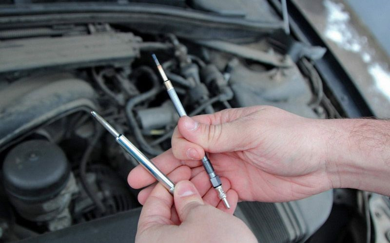

— Как вообще можно проверить свечу накаливания?
— Есть несколько способов диагностики свечей накаливания. Один из них — «на искру», при котором СН установлена в двигателе и она освобождается от подающего провода. При этом используется изоляционный провод длиной до 1 метра. Один конец проверочного провода фиксируется на плюсовой клемме аккумулятора, а второй касательными движениями прикладывается к центральному электроду. На исправной свече будет наблюдаться сильное искрение, а на слаборазогревающейся искра образовывается плохо. Важно: проверка на искрение в месте подключения питающего провода может производиться лишь на старых дизелях, где отсутствует ЭБУ.
Еще один способ проверки свечи накала на двигателе — использование лампочки. К лампочке 12V (подойдет и лампочка габаритов) припаивают два проводка, и одним из них нужно касаться клеммных выводов свечей (отсоединив предварительно питающий провод), а вторым присоединяться на плюсовую клемму аккумулятора. Если лампочка загорается, значит, обрыва нагревательного элемента нет. Когда лампочка светится тускло или совсем не горит — свеча неисправна. Опять же, этот способ тоже не рекомендуется применять на современных дизелях.
