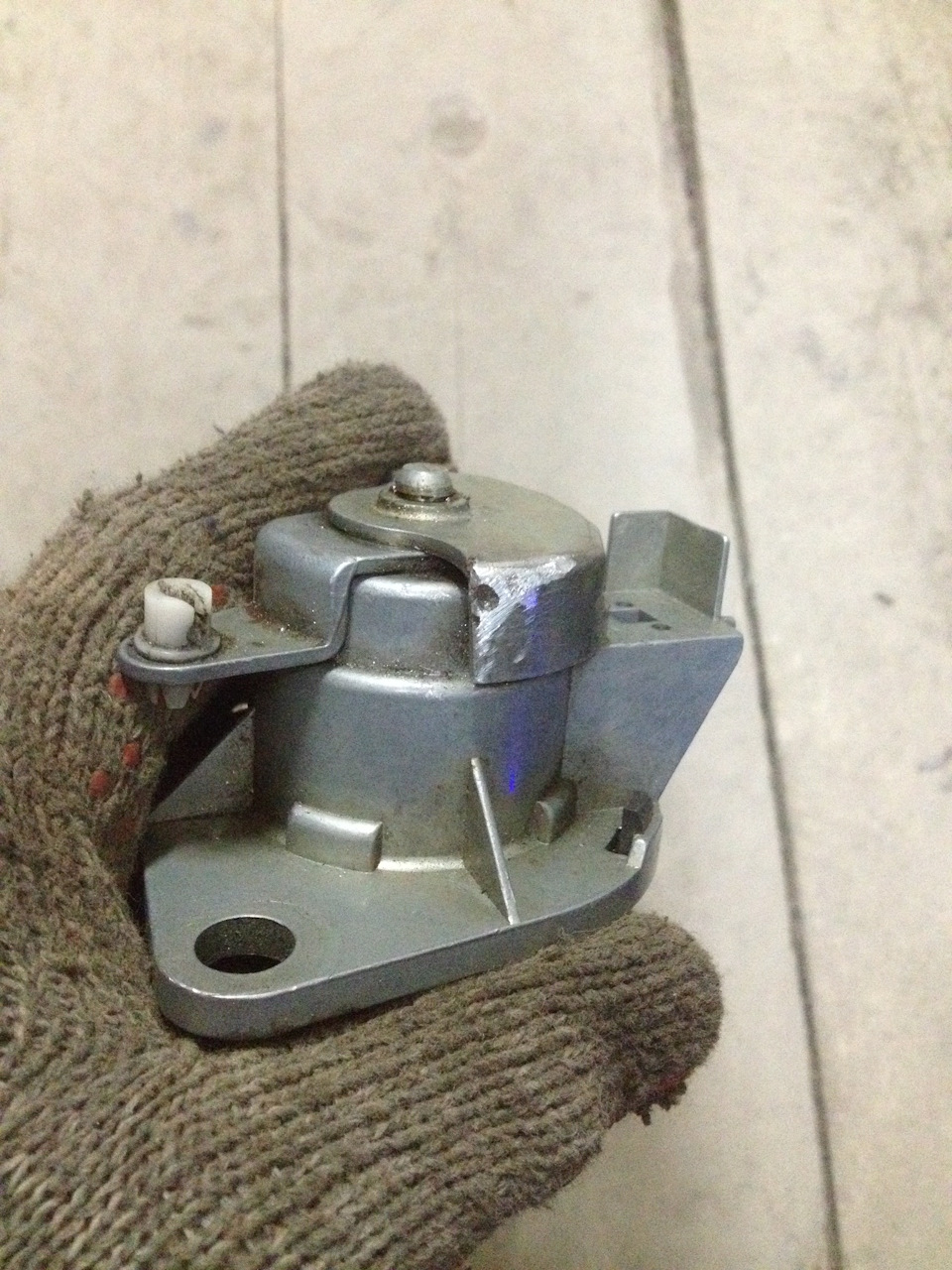

Проблема была в том, что багажник с ключа не открывался. Как бы пишут, что нужно влево с усилием повернуть и он откроется, но почему то не поворачивалось. Да и порывшись в поиске, стало понятно, что много у кого такая проблема, а учитывая что АКБ в багажнике, это реально может стать проблемой.
Поизучав механизм замка, появилось логичное и простое решение.
Если устранить этот просвет, то при повороте ключа будет сразу тянуть за тягу. Хотелось просто приварить алюминиевую пластинку по размеру, но он сделан из не понятного говно, к которому ничего не приваривается. Ну и хрен с ним, приклепаем значит) тем более что зазоры между подвижными частями позволяют.
В собранном виде.
Ну и собственно как все работает
