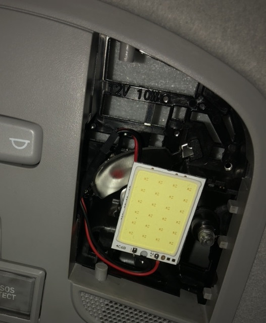

Решил поменять свет в плафонах на светодиодный и более яркий.
На фото то что получилось. Немного греются но не критично.
На перед поставил как на фото 01 — только круглые через сопротивление 15-20 ом.
Отражатель как раз под круглый светодиод…

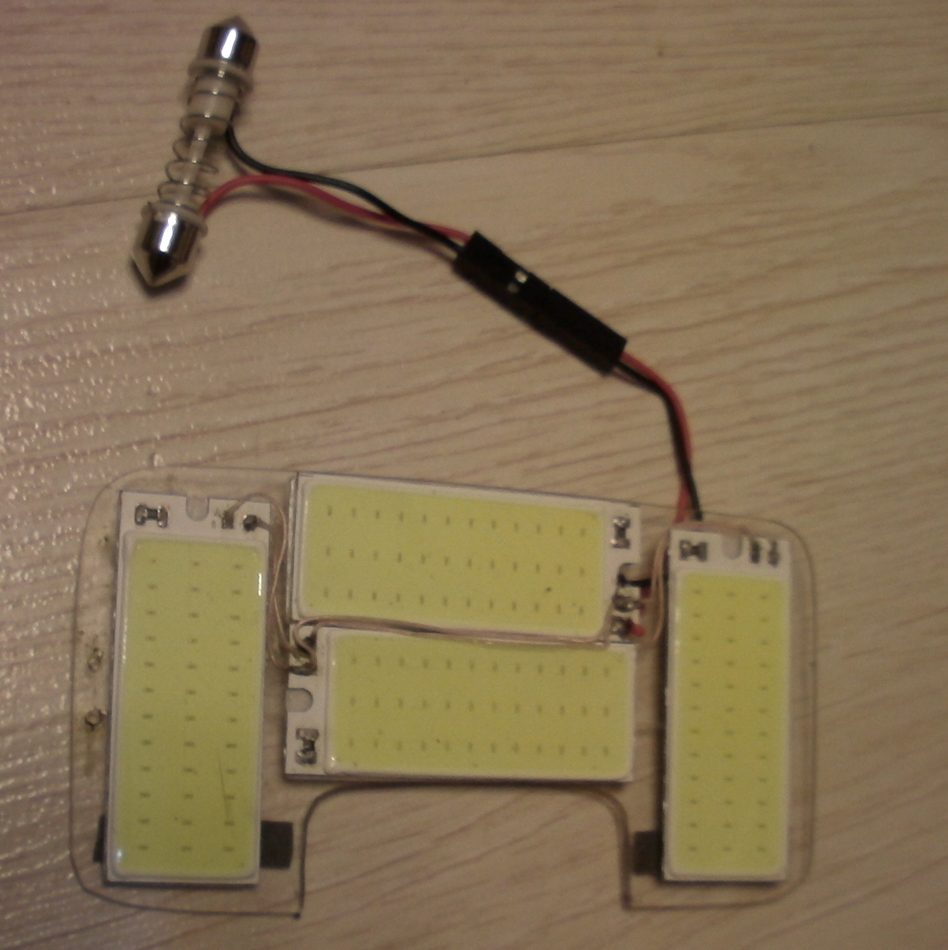

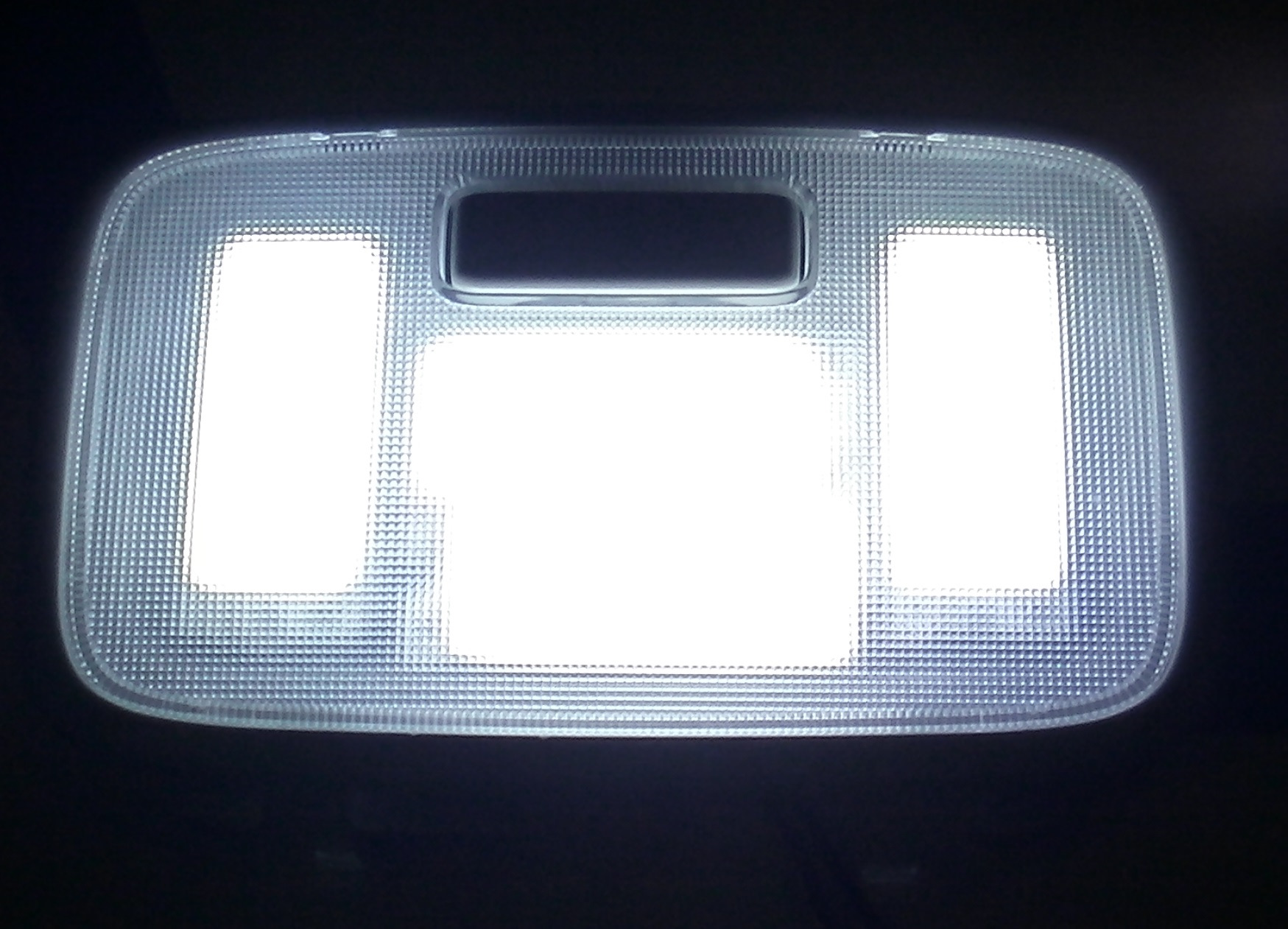

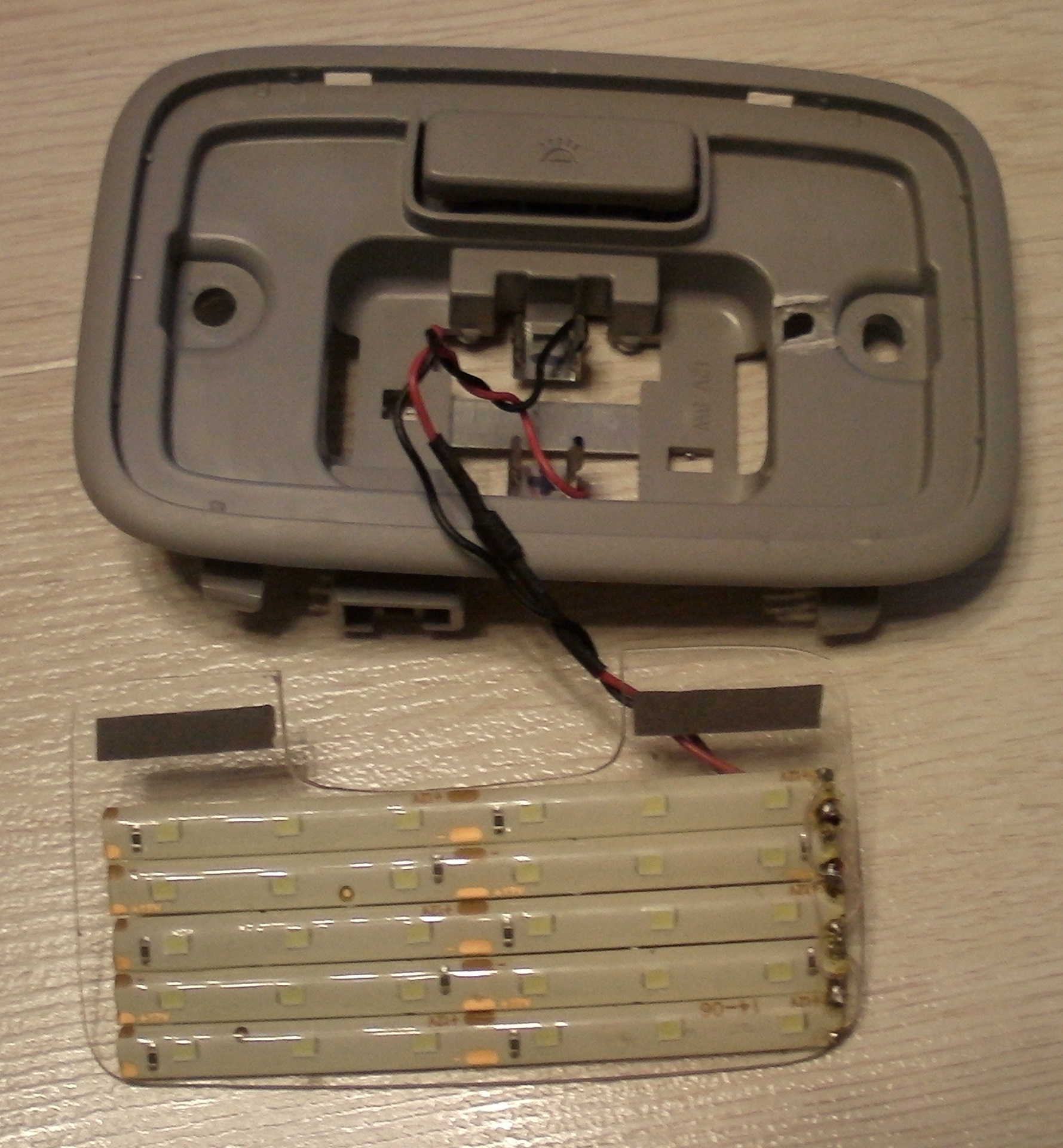

В задний плафон прямоугольные (144 светодиода ) как на фото 02 — 04 подошли хорошо под размер потребляют 0,67мА ~ 8Вт — светят гораздо ярче.
В задние использовал вместо подложки оргстекло — 1мм.

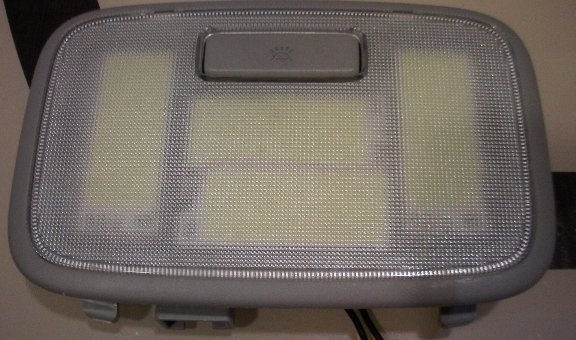

На фото 05 — то что пробовал до этого ( 30 светодиодов — Света маловато )
