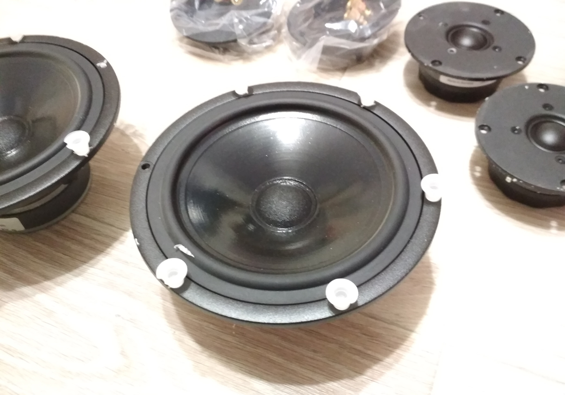

В качестве динамиков были выбраны привычные мне норвежские Seas CA18RLY и 27TDC. Их не сложно свести, они не имеют серьезных изъянов, в общем хорошие динамики за свои деньги.

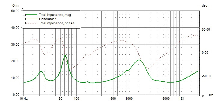

После прогрева и обмера динамиков получил следующие параметры Тиля-Смолла:
Fs 49hz
Mms 10.7g
Rms 1.75 kg sec
Cms 0.0009 m N
BL 6.0
Vas 17 L
Qt 0.38
Qes 0.48
Qms 1,91
У пары динамиков параметры почти не отличаются, я привел параметры одного из них. Параметры указывают на повышенную жесткость подвеса, относительно паспорта. Я не знаю как их так надо размять чтоб подойти к паспортным параметрам, в реальной жизни они у меня скорее задубеют чем разомнутся. Поэтому взял за опору в расчетах эти параметры.

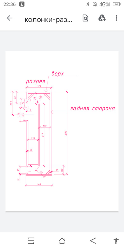

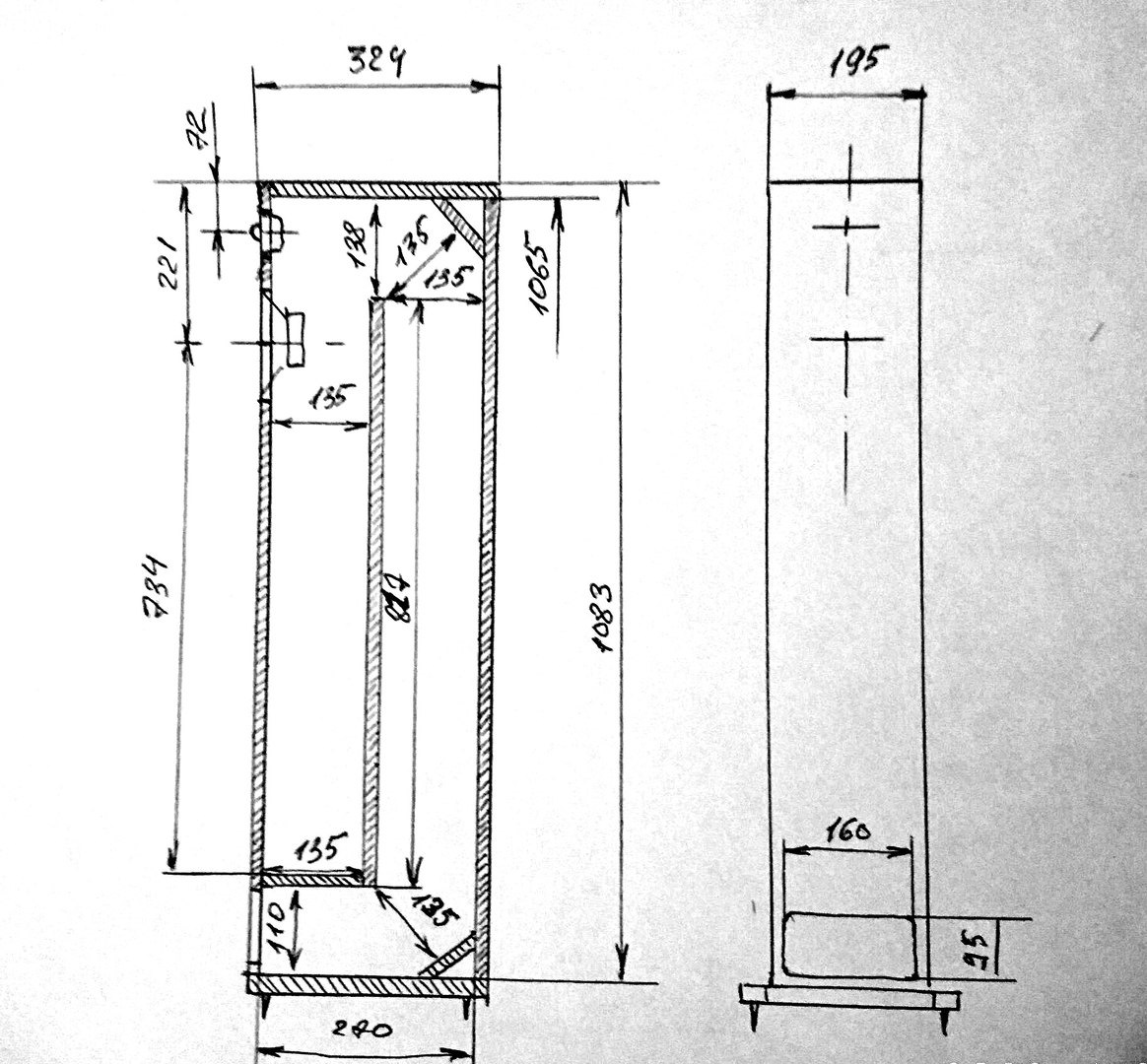

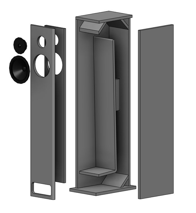

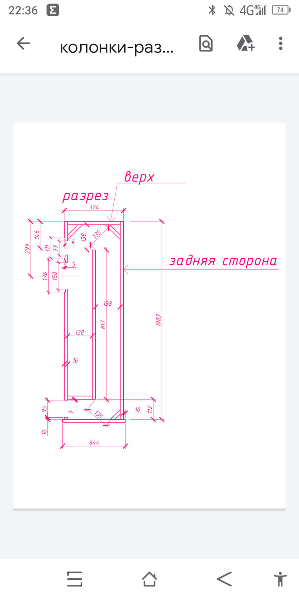

Проект корпуса:

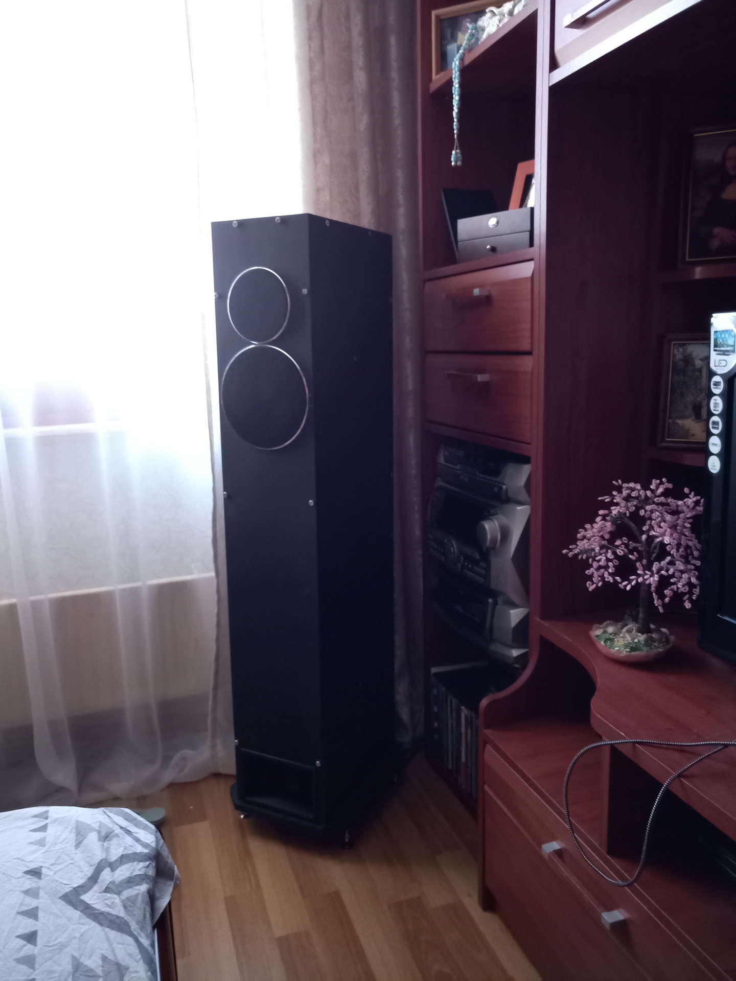

После сборки и тестов корпус получился в итоге такой:

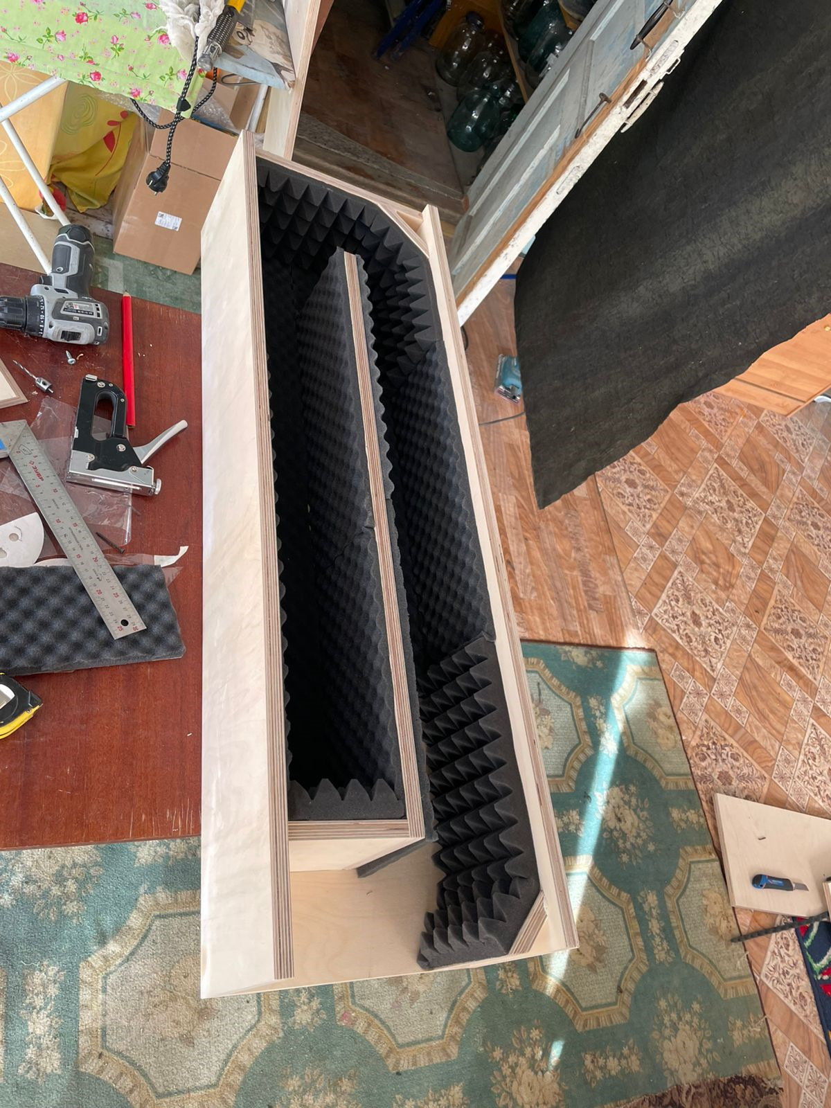

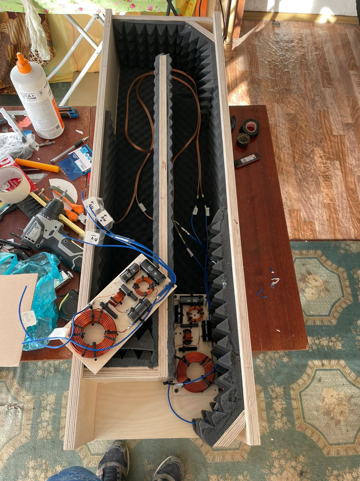

Внутри корпус выглядит так:
Этот корпус даёт плавный спад АЧХ, -5дб на 30 гц. Можно уменьшить высоту корпуса на 5-10 см, тогда спад АЧХ будет быстрее, но зато общая чувствительность до 100 гц будет выше — кому что ближе. Соотношение длин 1 к 2 соблюдается, поэтому если делать выхлоп в пол то динамик придется опускать ниже, мне же наоборот хотелось поднять его как можно выше, а порт вывести вперед и красиво оформить струевыпрямителем в стиле одной известной фирмы. Должен отметить, что когда давал синус 35 гц приличной мощностью, динамик едва колебался, а из порта в прямом смысле дуло в руку, а когда отходишь подальше слышно мощный бас Поток воздуха в этой колонне очень даже приличный. Маленький с виду динамик возбуждает большой резонанс в двухметровой колонне.

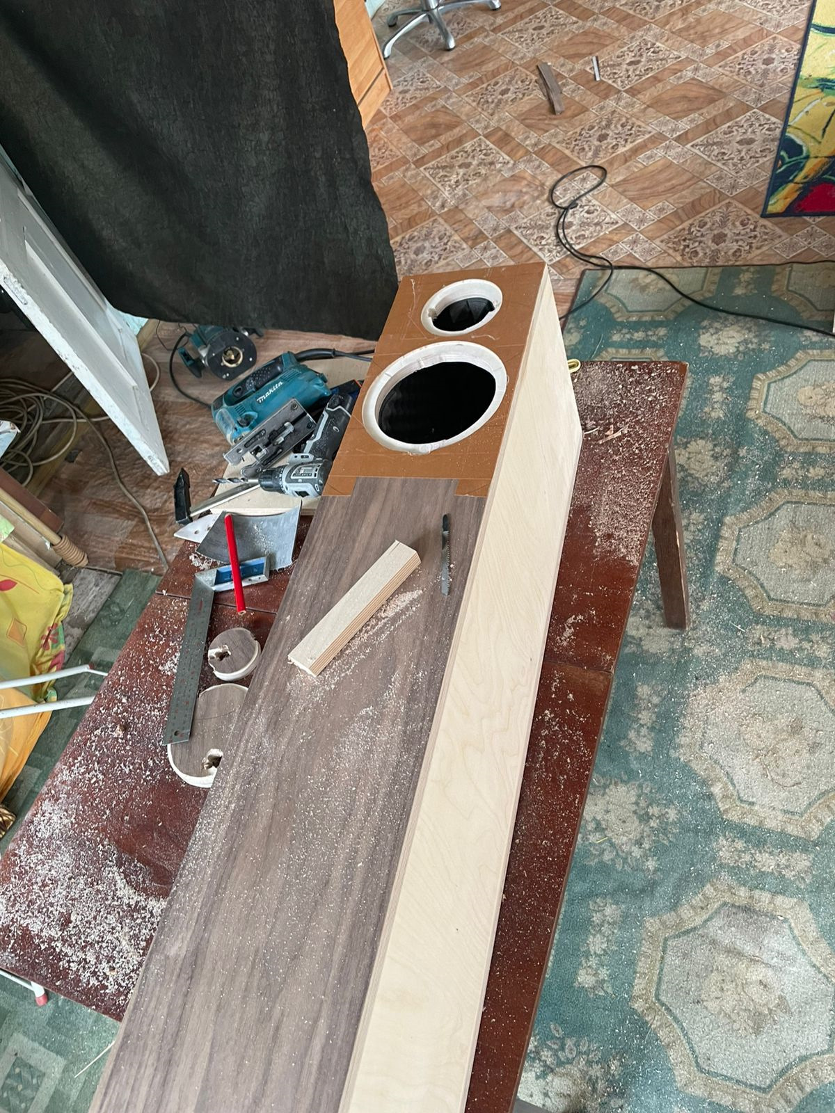

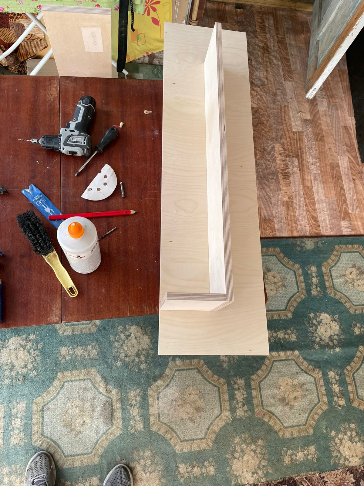

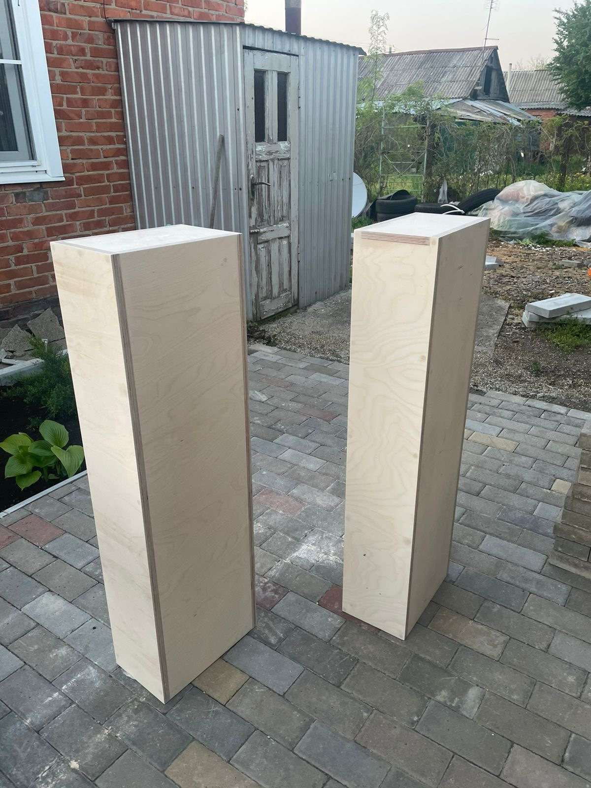

В качестве материала для корпусов была куплена 18мм березовая фанера. МДФ не нашёл.
Поскольку корпуса будут оклеиваться шпоном, то нет возможности сделать какую либо стенку съемной, охота получить цельную монолитную конструкцию, поэтому съёмным будет дно, которое будет по совместительству выполнять роль подставки с винтовыми ножками. Лазить туда придется только за фильтром, в процессе его точной настройки.
Для того чтобы отверстия под динамики выглядели красиво их нужно фрезеровать после наклейки шпона, а шпон на лицевую панель лучше клеить в последнюю очередь, чтобы был нахлест на боковые листы шпона. Короче дырки под динамики пришлось резать в последнюю очередь.

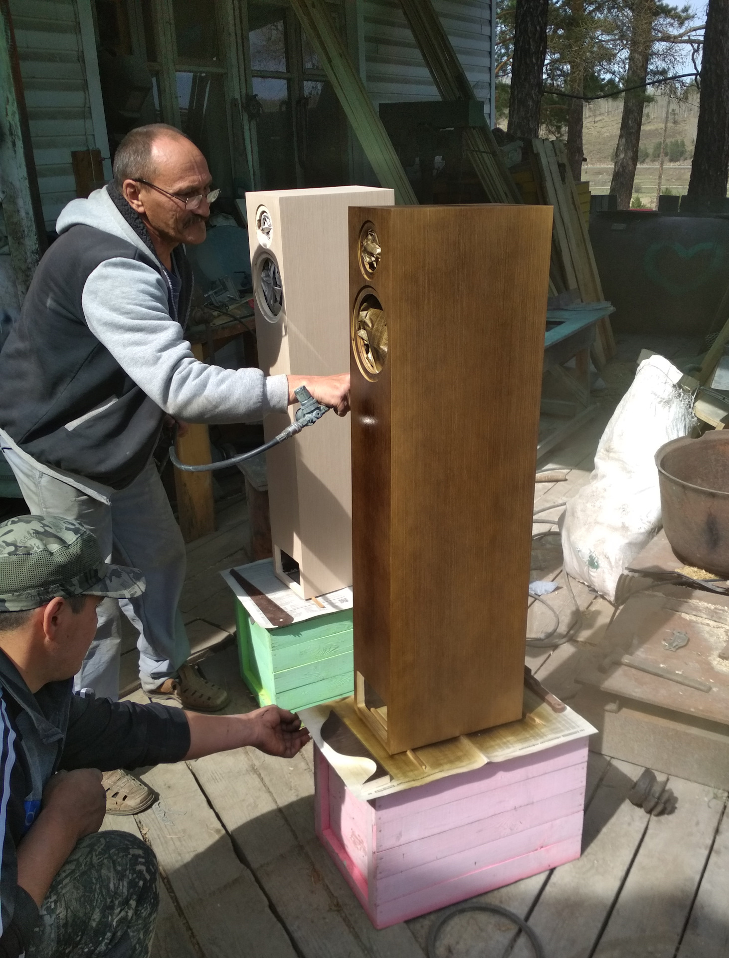

Отец у меня увлекается столярным делом, поэтому корпуса мы забацали вдвоем с ним:

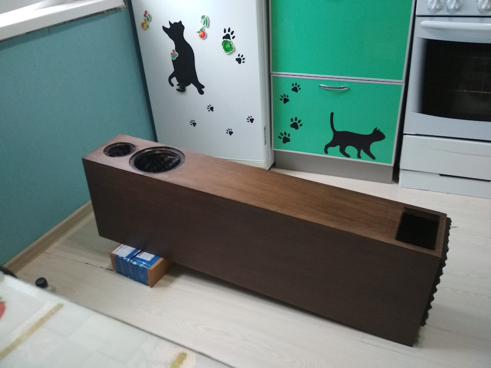

Однако с покраской прошло не все гладко, пришлось несколько раз смывать краску со шпона.
Докрашивал я их уже в квартире:
Шпон пропитал акриловой морилкой и покрыл акриловым лаком.

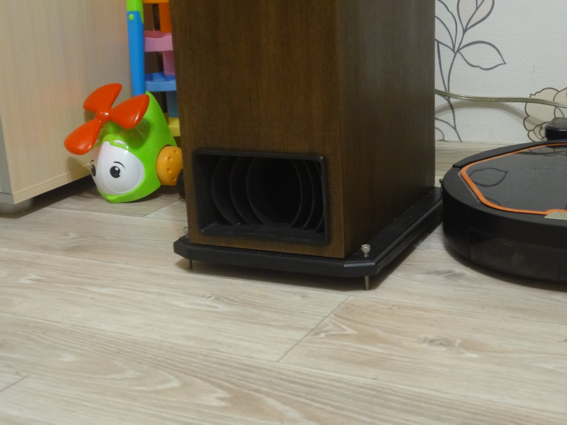

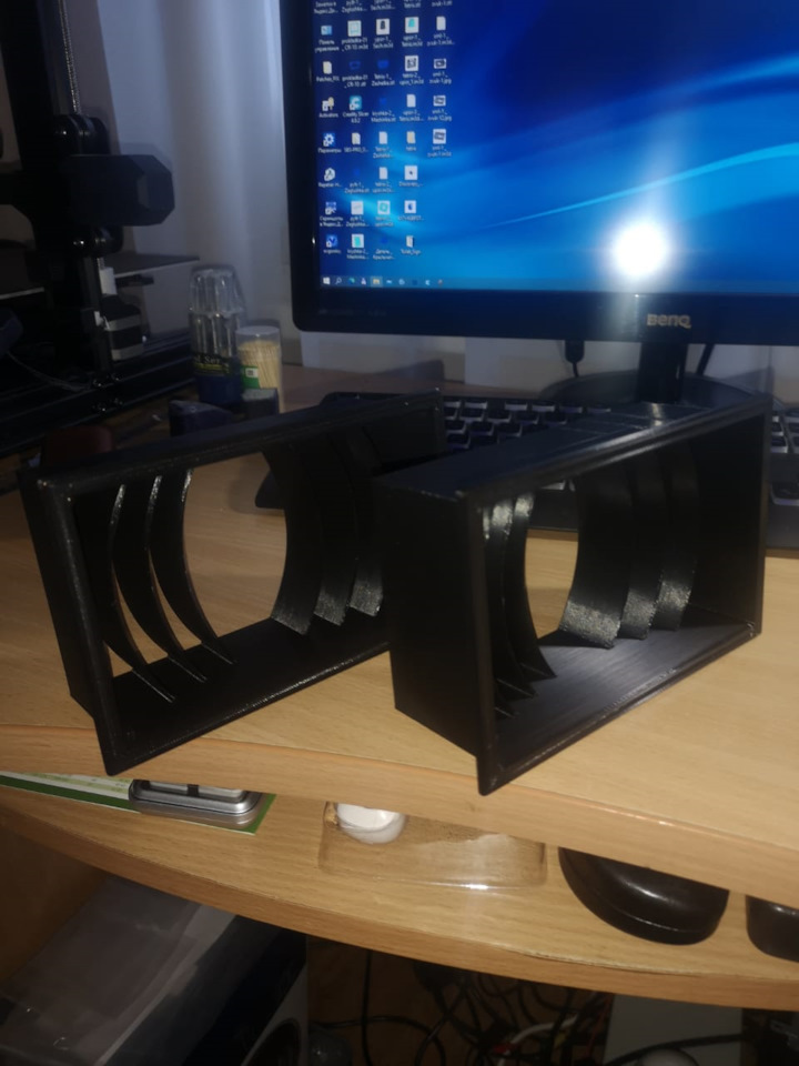

Замоделил в 3д максе струевыпрямители на порты в стиле ПМС:
Ну а пацаны из Краснодара помогли мне с их печатью на 3д принтере, огромный им респект за это!

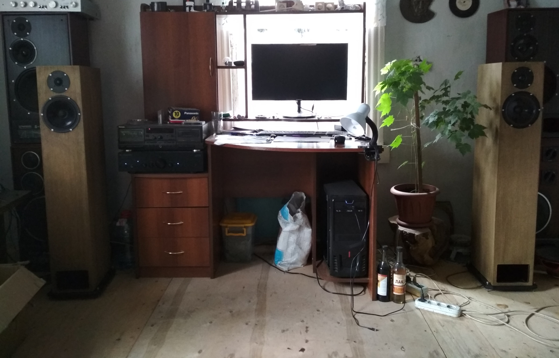

Собрал колонки с расчетными фильтрами, расставил симметрично, подключил к усилителю и. Офигел ) Вначале залип на стереоэффекте, такой детализации и локализации я еще не слышал! Я не мастер красочно описывать звучание, но я вам так скажу: мужик из рамштайна поет из конкретного места, а не ото всюду и его образ не расплывается в ширь. Музыкальные инструменты четко различимы, электрогитары не сливаются в кашу. Барабаны как буд-то прямо в зале передо мной играют. Электронная музыка звучит четко и энергично, бас быстрый, смачный и глубокий даже без сабвуфера. В сравнении с предыдущей моей акустикой (на фото выше) эти колонки звучат более нейтрально (или менее ярко, кому как) и разборчиво.

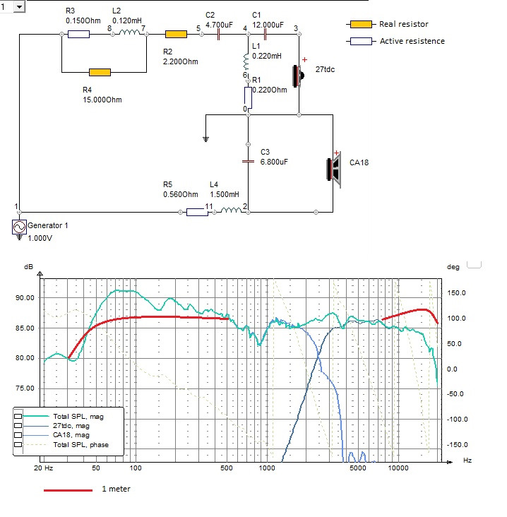

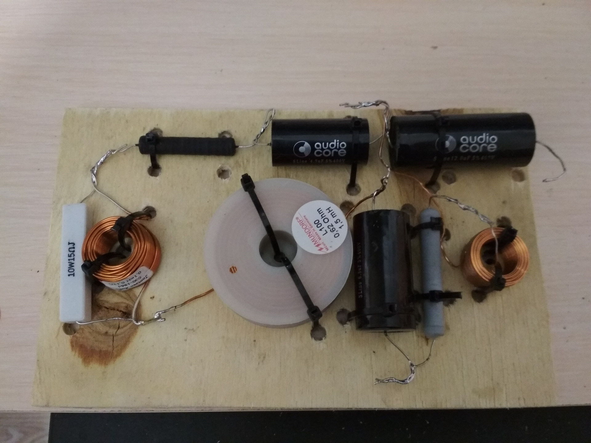

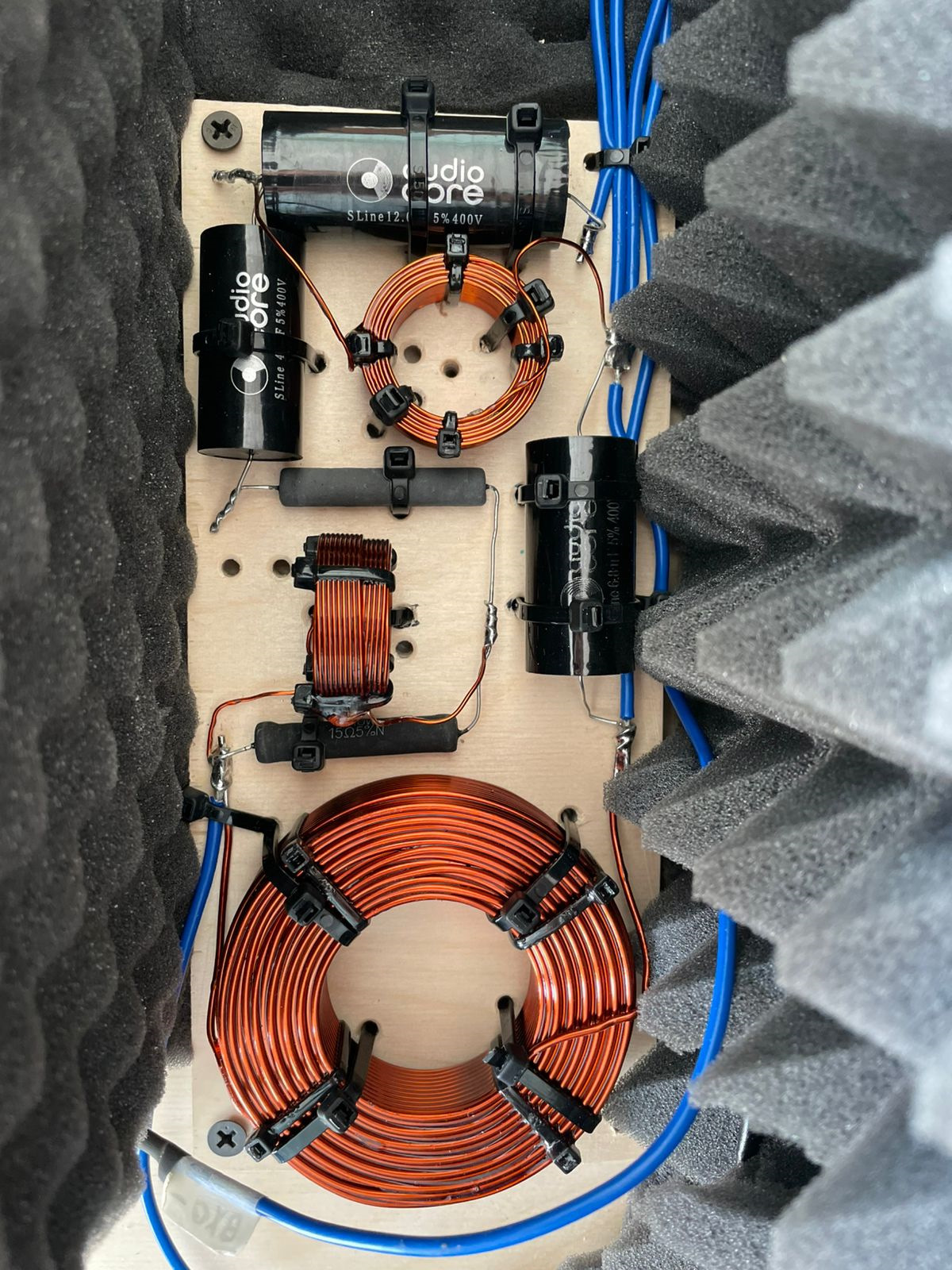

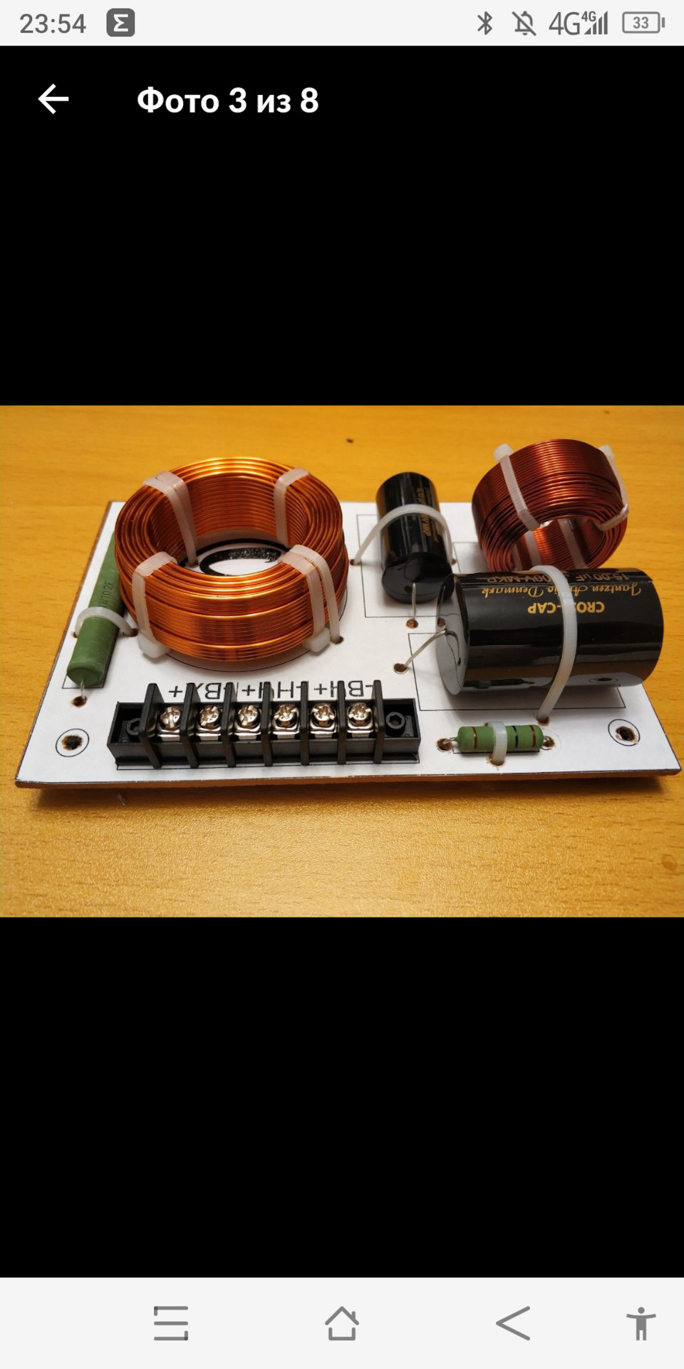

Фильтр
После первых прослушек начал обращать внимание на тембральный баланс, середина казалась излишне певучей, что и замеры подтверждали, переделал немного фильтр, окончательный вариант выглядит так:
Итоговые замеры:
Схема фильтра и суммарная АЧХ:
НЧ режется 2 порядком без особых излишеств. А вот с ВЧ пришлось поколдовать, в основе фильтр 3 порядка, а R4, L2 заваливают АЧХ выше 9 кГц, это сделало звук мягче и нейтральней, ну а R2 задает общую громкость ВЧ динамика. Включение динамиков в противоположной полярности.
Разные порядки фильтров имеют разный фазовый сдвиг, но и диффузоры динамиков находятся на разном расстоянии до уха (ВЧ ближе на 30мм чем колпачок СНЧ), то есть на частоте раздела один и тот же сигнал будет прилетать с разной фазовой задержкой, поэтому и было принято решение "притормозить" ВЧ динамик на четверть периода дабы сравнять сигналы по фазе.

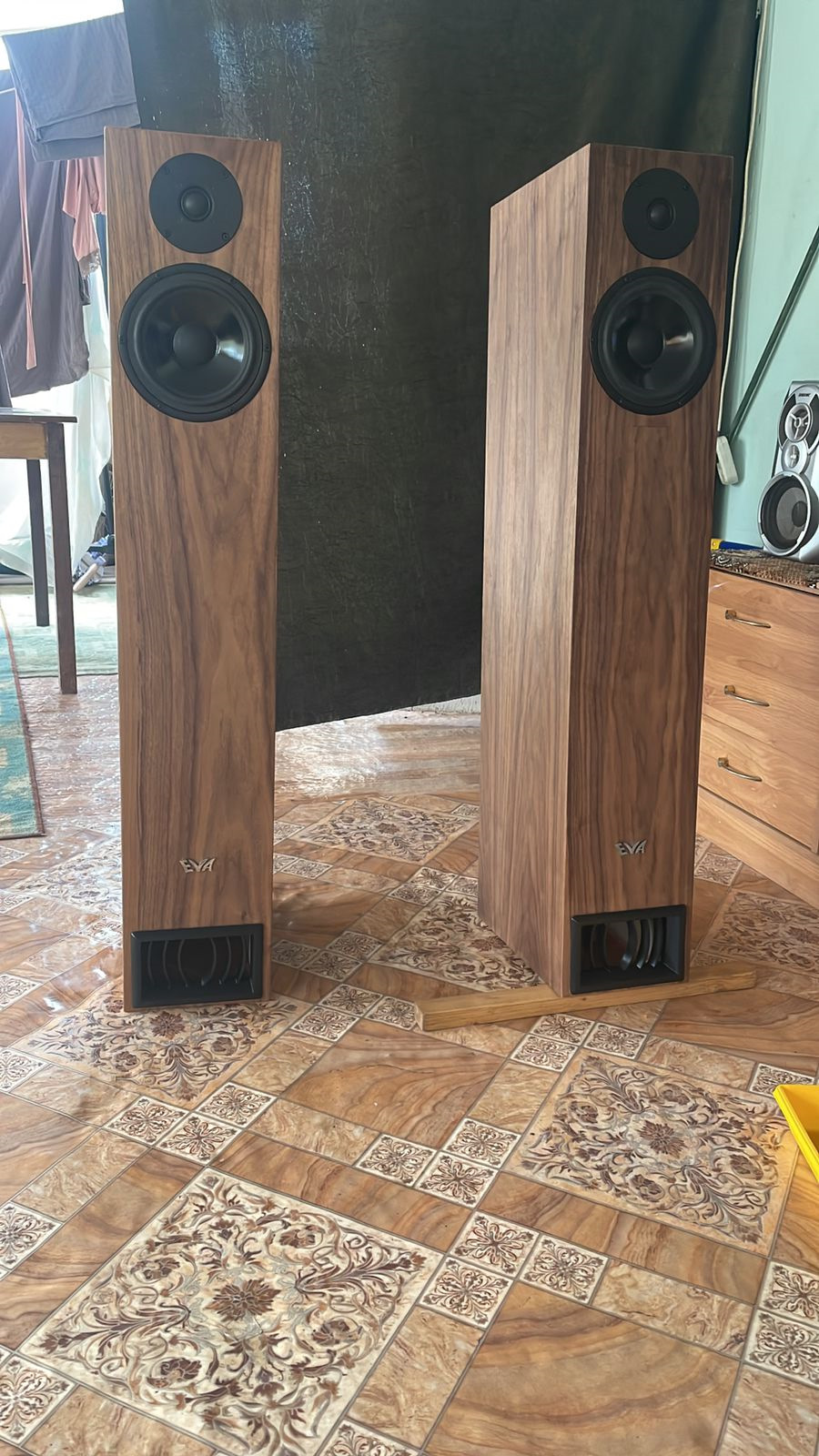

Хотелось отдельно подытожить. Данная акустика при правильной расстановке помимо высококлассного звучания, порадует вас и приятным смачными низами. Даже в небольшой комнате при симметричной расстановке акустики вдали от стен, мне удалось получить и хорошую звуковую сцену и глубокий бас. Ну а для танцулек и дискотек конечно нужен хороший активный саб.

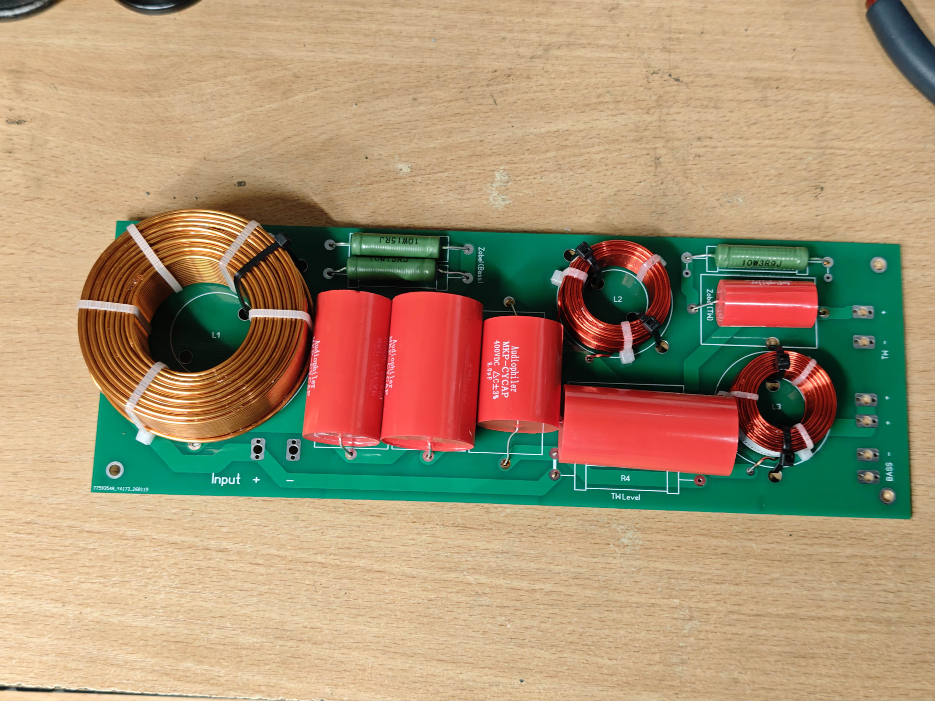

UPD. Надоело на дощечках фильтры изготавливать, да и не презентабельно как-то. Понятно что он внутри акустики и его не видно, но всё же 😂. Изготовил универсальные платы для кроссоверов на 2 полосы. Возможность запайки деталей для фильтра 1-3 порядка и цепи Зобеля для обоих динамиков.

И да, где можно чертеж взять?

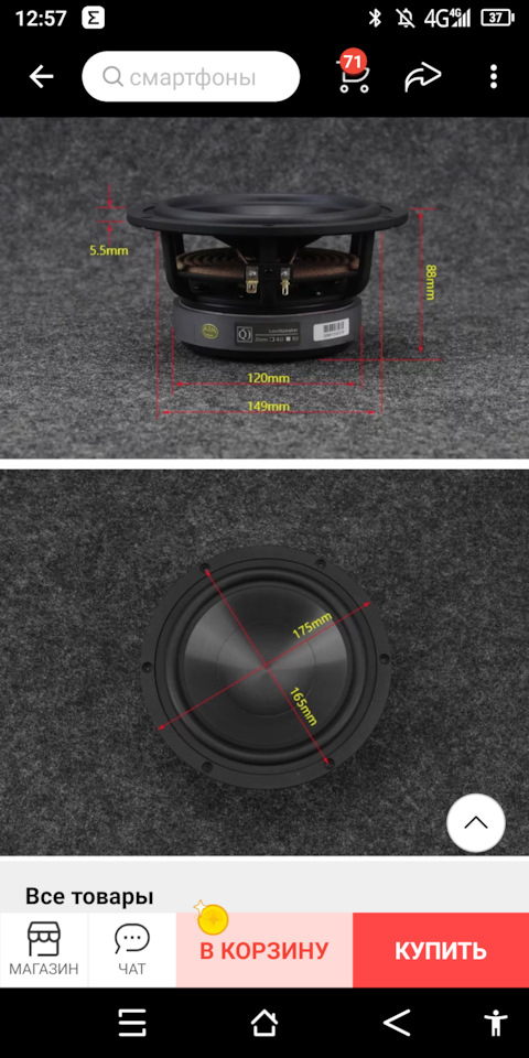

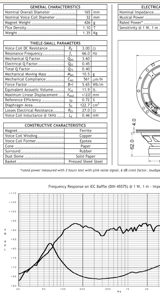

Правда динамики как я понял для этого варианта не очень : Sica 6E1.25CS (4 Ohm)
Базовый резонанс заполнение не сдвигает. Но по амплитуде гасит конечно. Особенно гармоники высшие. Sica вроде концертники делает. Чертеж есть в статье, по нему в принципе всё понятно. Так же есть и в комментариях чертежи. Колонки в единичном экземпляре, поэтому не заморачивался с чертежом в автокаде.
Было у них пару моделей которые в машину можно. Давно лежат.
Панчевые динамики, их надо в полочники если прям хочется лабиринт.
Если их именно в эти размеры корпуса закинуть? Как оно предположительно будет? Саб впринципе есть, сильно низов от них вроде как и не требуется
Это неправильно по определению. Корпус должен гасить собственный резонанс динамика, а он тут 60+ герц. То есть корпус надо настраивать на 50-60 герц. Они просятся в полочники с хорошим басом.

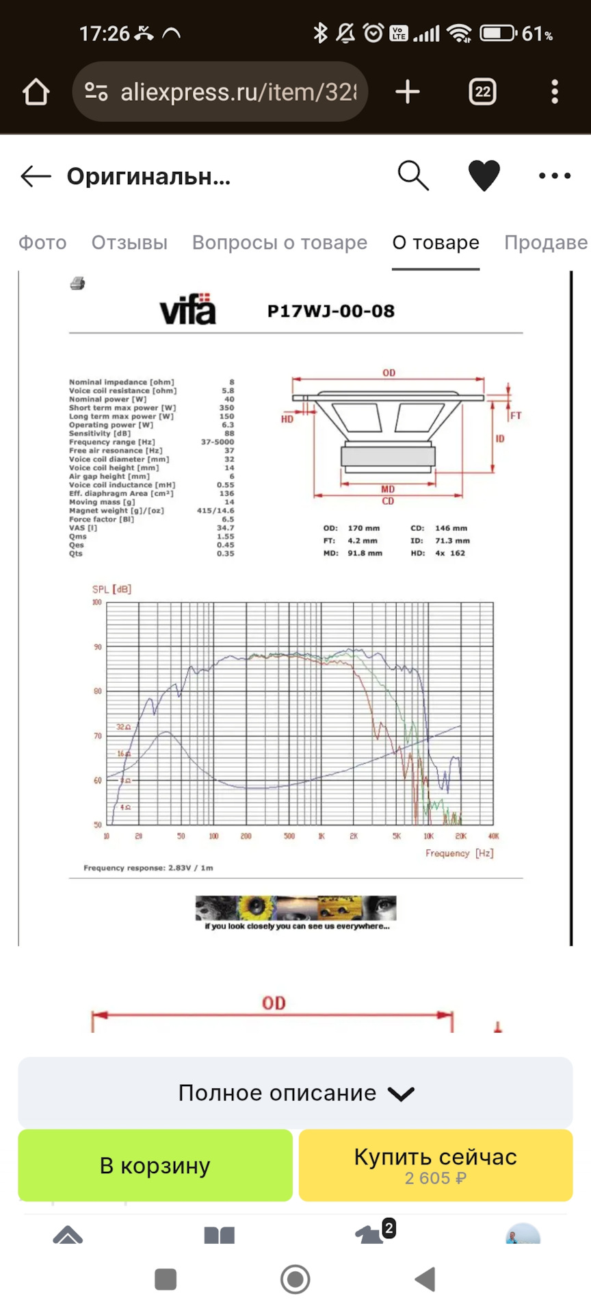

А из этих двух по вашему мнению какой то подойдет на эту роль? Оказалось сложно найти дин 50+- резонанс
i-from
Вот эта вифа хорошо подходит, практически аналог моих динамиков 👍
👍 хорошо

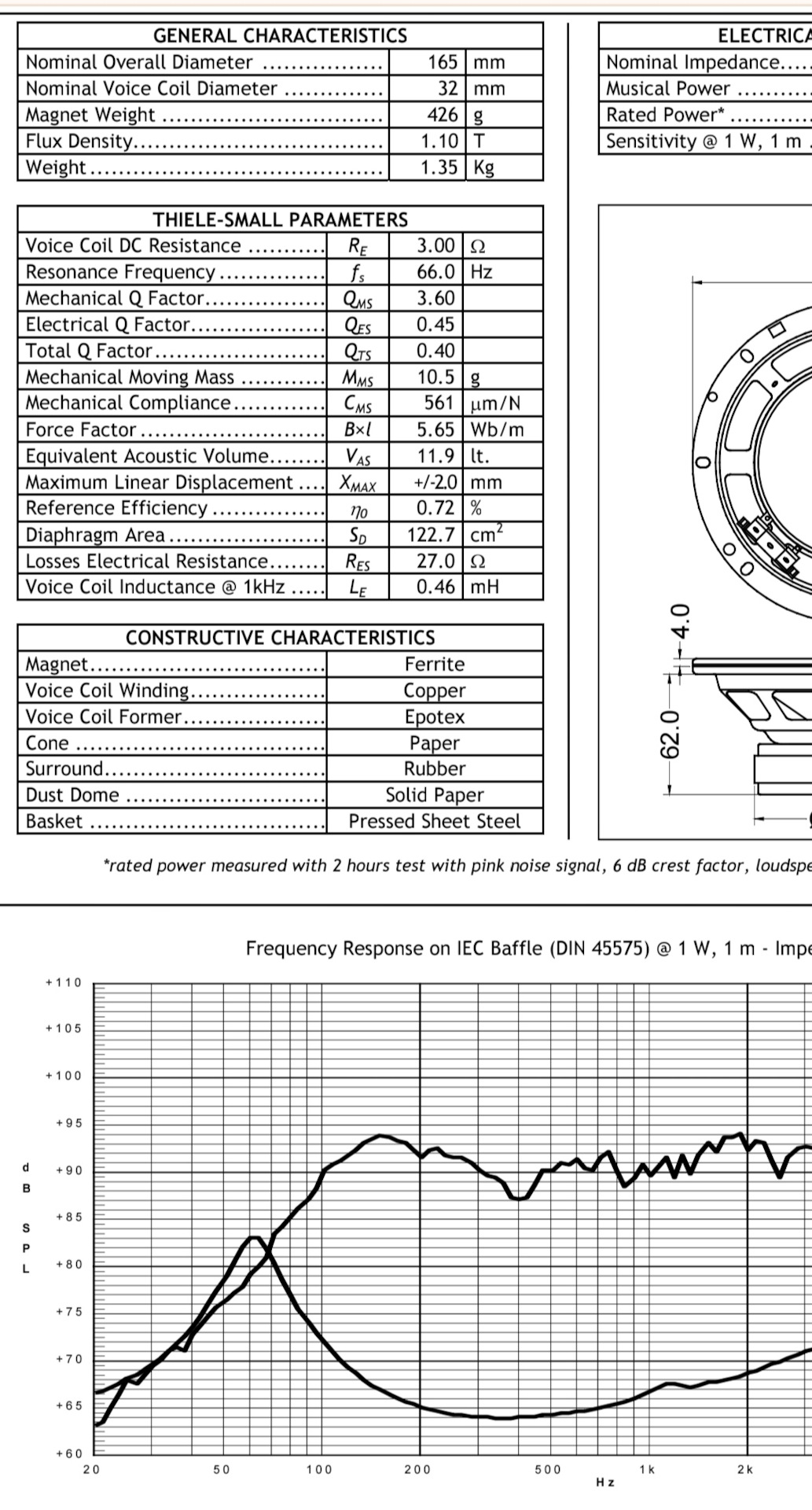

Добрый день, какой это динамик?
Здравствуйте. sica 6e1.25cs на 4Ом

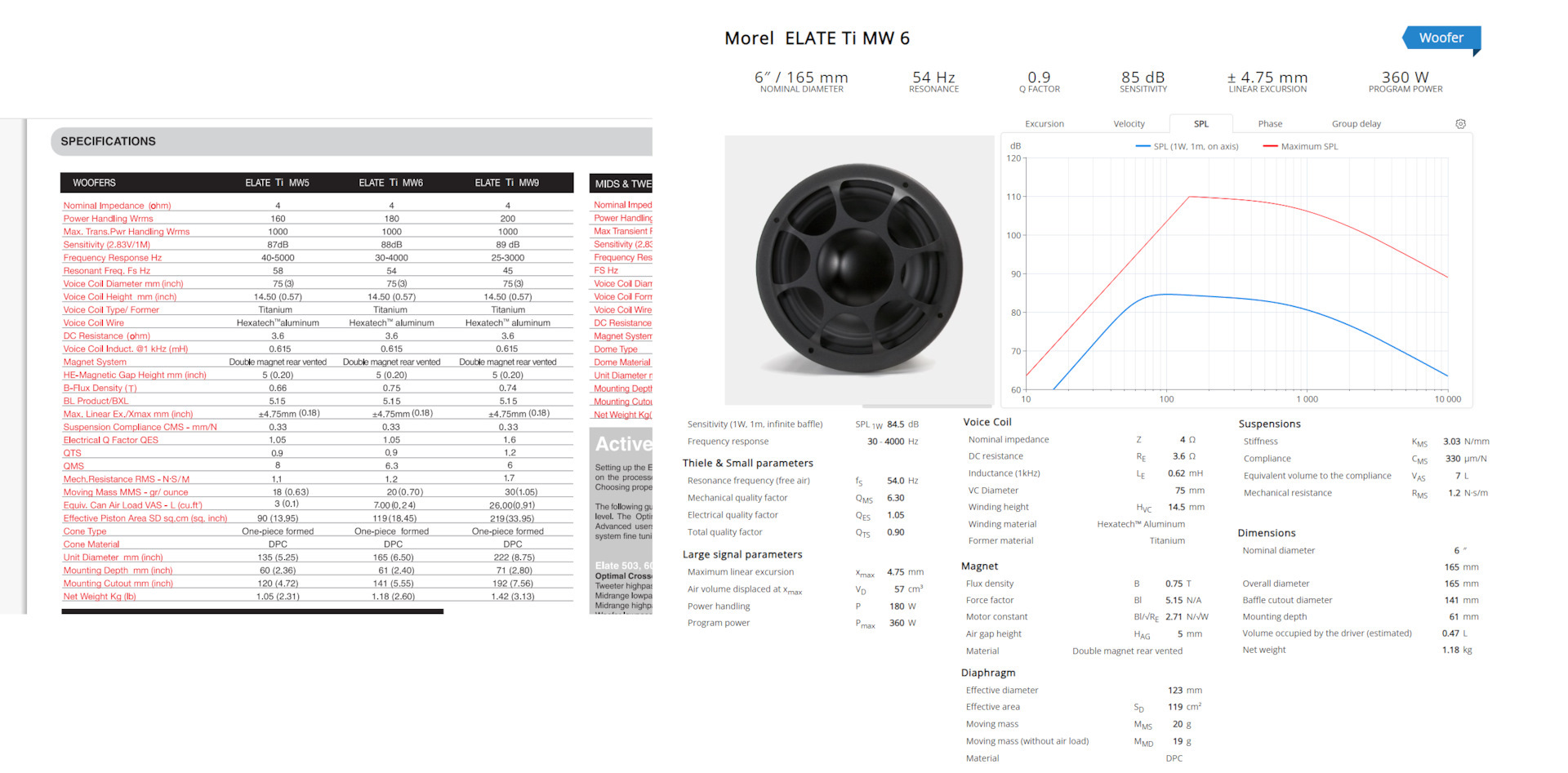

Приветствую! Есть от караудио несколько динамиков: morel mt 230 и morel elate mw6. Стоит их применять для этого проекта? И насколько сложно будет фильтр к ним собрать? Можно ли использовать кроссоверы заводские morel mxr? Задаю такие вопросы потому что от теории далек
Приветствую. Автомобильные динамики как правило более "дубовые" чем домашние. Тот же морель имеет добротность 0,9 а резонанс 60 гц. При этом мотор у него не особо силён. В общем поставить то можно, но корпус надо другой, на 60 гц пересчитать. Может даже полочники хорошие выйдут. Кроссоверы к оформлению не привязаны никак, поэтому даже нужно использовать заводские.

У меня динамик с площадью диффузора 133 см. кв. Сечение канала получается 150×89. Глубина монтажа 58мм. За минусом 18мм. на толщину стенки, он в канал утоплен на 40 мм и перекрывает почти половину его глубины. Это повлияет на звук? Или нужно делать переднюю стенку двойной?
Нет не повлияет. Но сечение канала лучше побольше сделать. 160х120 например.
Так канал же, должен быть по площади, как диффузор динамика? И отношение сторон 1:1,6. Вот и получились такие размеры.

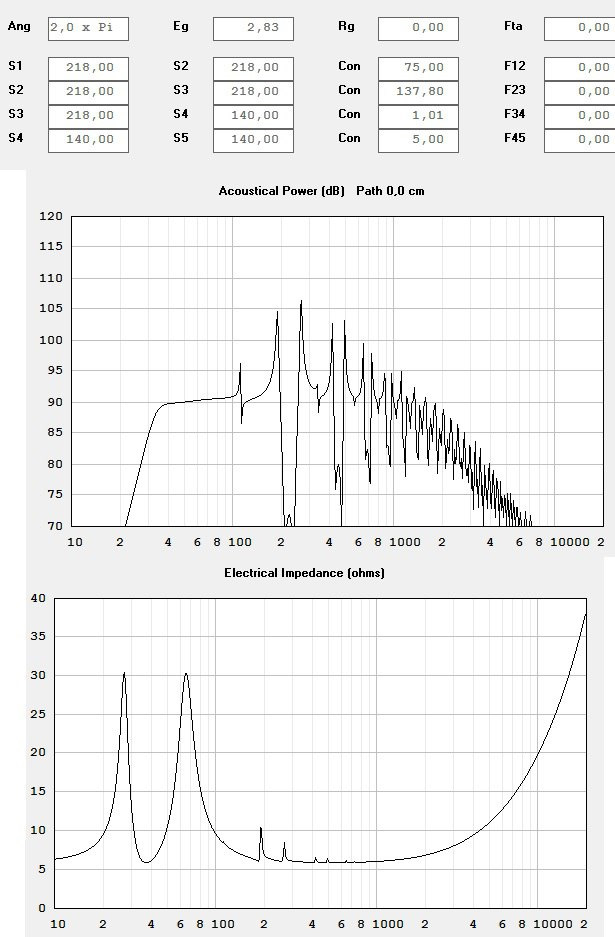

Вот оно что. Да, серединки, конечно. Поэтому и хотелось настройку повыше раза в два, герц на ~100-120. Получается, ограничиться обычным Ф.И. оформлением и забыть?
Ну если задача на 90гц настроить то это другой разговор. Колонки будут гораздо меньшего размера. Буквально полочники.
Да, этого и хотелось, мидбас с них получить хороший, чтобы закрыть "стандартную" дырку в аудиосистемах от саба до обычных середин. Собрать корпуса качественно в размеры — легко. А вот теоретически высчитать их правильно — уже совсем другая история для меня, к сожалению. В эти проектировки у меня голова еще не дошла податься))

Здесь над фильтром можно разместить немного синтепона чтоб подзаглушить порт, зона 100-1000гц должна стать лучше, при этом баса всё равно будет достаточно. Акустический паралон хорошо съедает средние частоты, а ниже 1000гц работает хуже.
понял спс, чесно говоря синтепон не стал так как где то прочитал что лучше без него)))

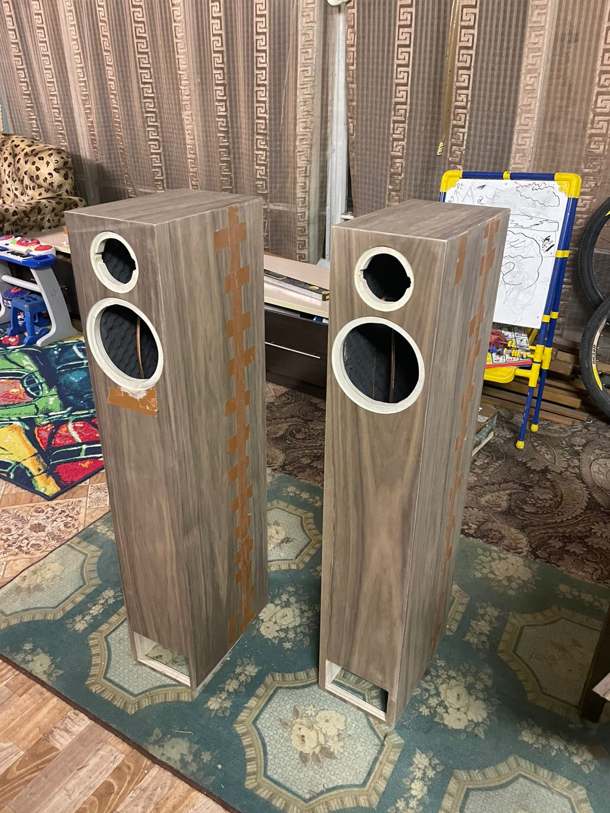

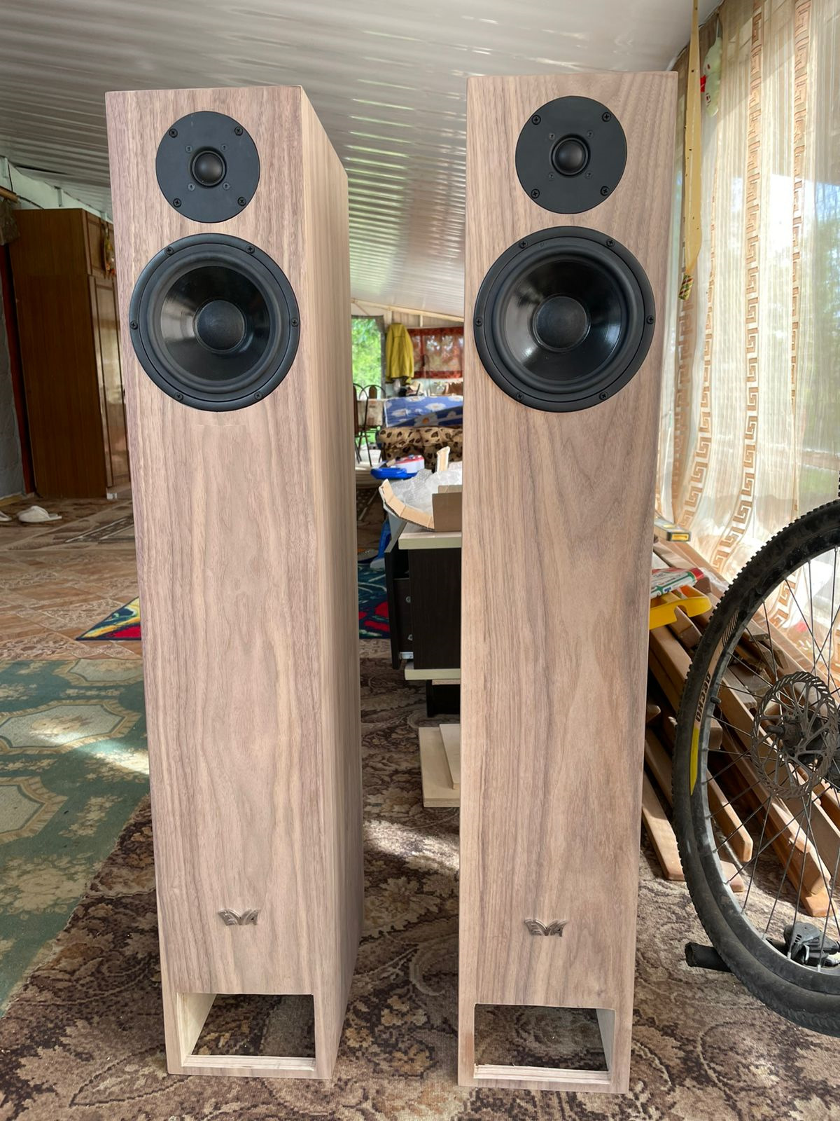

ну наконец я тоже собрал эти крутейшие колонки благодаря автору, чуток тоже похвастаюсь)))
Хорошо вышло) мидвуфер ca18rnx?
да, те не нашёл))

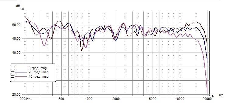

Приветствую. Судя по графикам раздел на 2.5кГц, почему написано что 2.2 кГц раздел? По моим экспериментам с 27tdc частота раздела нужна около 2.7-3.0кГц…
На графиках шкала логарифмическая.

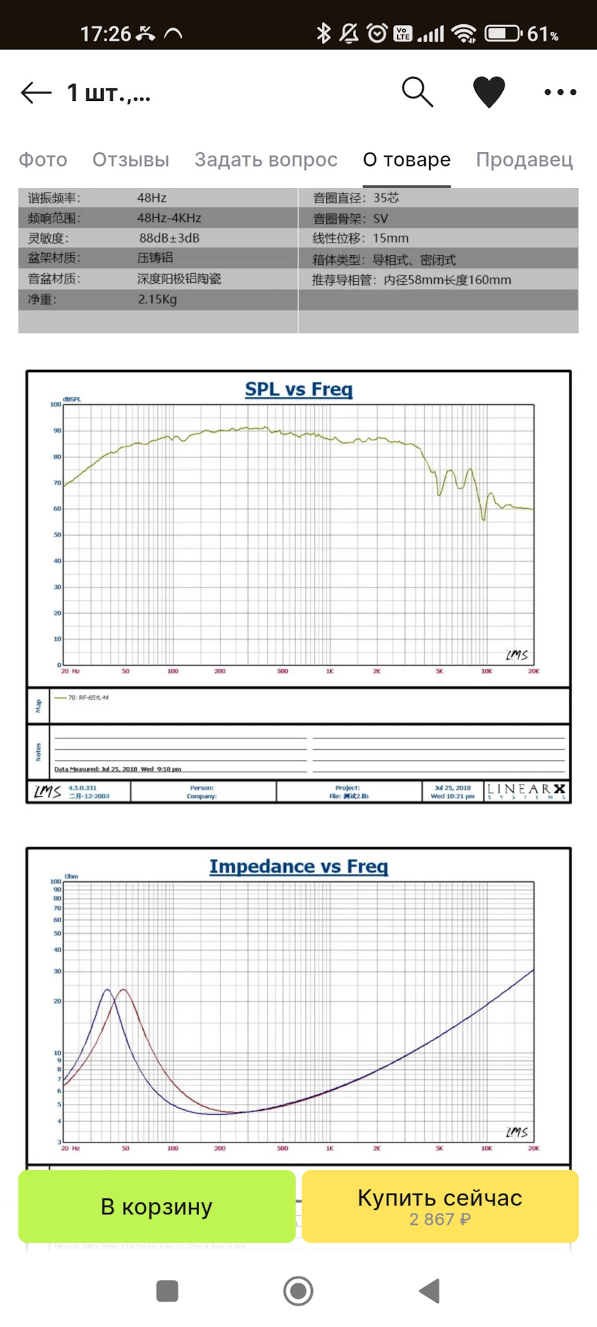

Доброго времени суток, хочу собрать АС на динамике, с похожими параметрами, но большем размером и мощьностью, прочитал статью и появилось несколько вопросов.
1. Вы написали, что звук хороший, низа супер но не подходит для танцев, нужен дополнительно саб, при том что динамик отыгрывает низкую частоту возникает вопрос зачем сабфувер? Вероятные ответы предпологаю:
— низкое звуковое давление системы в следствии малой мощьности и чувствительности динамика
— низкое давление в обласли мид и саб
— данные динамики плохо справляються играть качественеый мид и саб в паре с отыгрыванием средних частот
2 Насколько меняеться АЧХ динамика в области низких частов в Вашем звуковом оыормлении?
3. Судя по даташит, серъезных производителей, не считая всяких там АЗ с рисованными идеальными ачх, каждый НЧ НЧ/СЧ динамик начинает неплохой спад давления ниже частот 150hz, в районе 6Дб/октава и 12 Дб/октава ниже частоты резонанса. Поэтому возникает вопрос каким образом нам эту АЧХ ниже 150hz поднимать, кроме как установкой дополнительных НЧ динамиков ориентированных на воспроизведение 32-96hz на мощьности выше той, что необходима, для проигрывания остального спектра НЧ/СЧ частот
Спад ниже 150 гц начинается в акустическом экране малых размеров. Вообще снять ачх на низких частотах проблематично поэтому ее и не показывают зачастую. Касаемо баса, это стерео система и здесь 2 источника звука низкой частоты, соответственно в комнате возникают зоны высокого и низкого звукового давления. Поэтому добавив огромную долбилку эту проблему можно нивелировать, а для танцулек ведь надо чтоб долбило? Поэтому я так и написал. Скажем так, я сабом пользуюсь крайне редко, звук он портит и для серьезной музыки он точно не нужен. Плюс на усилке есть крутилки верхов и низов, тонкомпенсация, эта штука гораздо лучше.

Скажите, а вот как быть с фильтрами/кроссоверами — где взять/сделать?
Audiomania.ru я всё там покупал.

Здравствуйте. Хотелось бы уточнить у вас по размерам приведенного вами чертежа. Не могу понять почему нижняя часть отрезка получилась 270 мм, хотя верхняя 324 (135 + 135 + 18+ 18+18) мм? Возможно ли скинуть файл "Струевыпрямителя"? Заранее спасибо за ответы.
270 это ошибка, я видимо сложил 135 и 135, но это не верно, правильно будет 288, этот размер нигде не используется, наружный размер 324, проверил рулеткой. Файл решетки есть в 3д максе, я его там делал. Пойдёт?
Пойдет.
i-from
Заинтересовал ваш проект! Если можно тоже файл решетки скинуть на почту molodost1982@yandex.ru
С корпусом разобрался, заказал фрезеровку, должны сделать.

Приветствую! А что за провал 800-900 Гц? Его слышно? Можно ли считать проект готовым к повторению?
Не слышно, провал получается если мерить в ближнем поле 0.5м. а на расстоянии картина иная, особенно с учётом комнаты) Можете повторить, думаю не пожалеете.

Нацеливаюсь на Ваш проект, купил пока SEAS 1217, но динамики не из одной партии, разница в производстве 3 года, боюсь разброса параметров, буду срочно изучать вопрос измерений, продавец говорит если что можно вернуть.
В аудиомании покупали?
В Аркаде, в Аудиомании сейчас нет

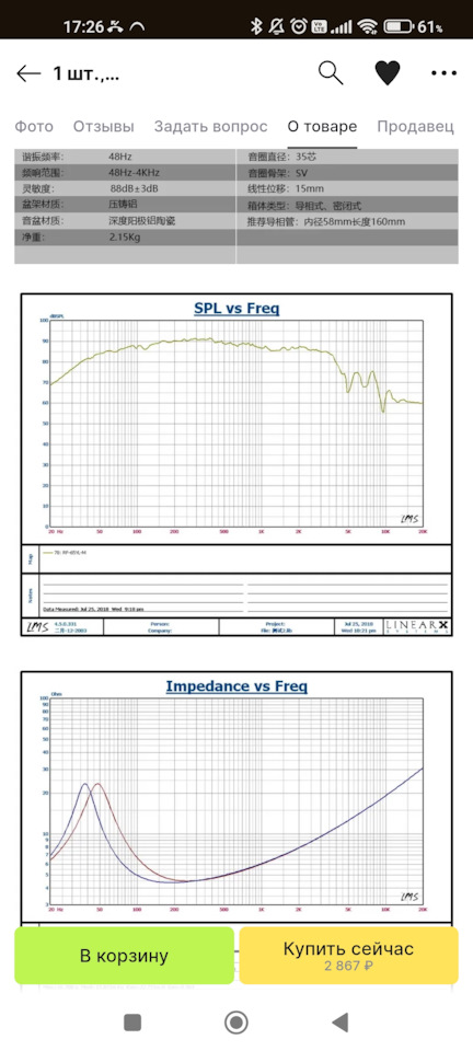

Считаю параметры Т-С, у одного динамика резонансная получилась 49, а у другого 50, импедансные кривые нельзя назвать идентичными, в промежутке от 35 до 43 герц разница между динамиками около 15%, далее разница в среднем 5-7% до 55 Гц и выше от 56 до 2900 Гц кривые идентичны. Остальные данные пока не досчитал, думаю из чего делать добавочную массу. Нашёл Вашу ветку на Вегалабе… И кстати, что меня смутило у обоих динамиков второй резонансный пик около 40 Гц
Второй пик это скорее всего косяк измерений. Пробуйте импульсами мерить, так точнее получается. Добавочная масса это папа монет по 5 рублей масса которых неизменна и легко находится в интернете.
Спасибо
i-from
Измерил параметры Т-С, сформулировал вопрос на Вегалабе, т. к. я дилетант очень бы хотел услышать там Ваше мнение, спасибо!
Посмотрел. Параметры не сильно отличаются у пары, не бывает идеально подогнанных динамиков, всегда есть разбег. В общем на вашем месте я бы ничего не мудрил и не воспринимал всерьез тролей с вегалаба)). Разницу в чувствительности в 0.5 дБ врятли услышите. Разница в пропитке диффузоров мне кажется гораздо большее влияние окажет на стерео чем это расхождение параметров.

Нет, переднюю стенку в итоге сделал одинарную, но с распоркой. Абсолютно нет никакого смысла делать её двойной. Практика показала что гораздо бОльшую нагрузку испытывает верхняя стенка колонки на развороте канала, но в силу её небольших размеров я не стал и её делать двойной. Кстати мой усилитель тоже с вегалаба собран )
Собрал одну колонку, благодарю за оказанное содействие. Вторую собирать не буду звук совсем не мой.
Что в нём не вашего?
Сперва об отличиях: у меня по всей поверхности наклеен акустический войлок толщиной 1 см, канал без заполнения. Пробовал заполнять ватой но нижний бас исчезает совсем. R5 — 2,4 Ома. В остальном всё точно так же как у Вас, материал — фанера 18 мм. Теперь главное: но это сложно передать словами. Я когда слушаю музыку ориентируюсь не на звуки, а на эмоциональное многообразие картины в целом. Например пианино колонка передаёт с неким ореолом красивости и любую мелодию вот с этим ореолом красивости и кстати ранее про это написали на Вегалабе: — динамик Seas CA18RLY играет в стиле "джазец".
Колонку ещё с клеем собрать надо или с герметиком, хоть характер излучения и волновой, но тем не менее звуковое давление из порта заметно угасает если корпус не герметичен, ну и расстановка решает конечно. Сам канал можно изменить по вкусу, например настроить его не на 30 гц а на 45, бас будет явно мощнее с акцентом на одной ноте. Если не нравится как сам динамик играет то это проблема иного масштаба) мне они наоборот очень понравились. Весь кайф поймал когда собрал стерео, расставил и включил рок баллады.
Видимо у меня иные запросы мне просто надо было собирать 3-х полоску и на динамиках из другого ценового диапазона, предварительно послушав готовую реализацию…

Кстати попробуйте с фильтром поиграться, р5 уменьшить до 1ом, а р1 закоротить. Первое добавит громкости пищалке, а второе увеличит крутизну спада мидвуфера. L3 и r6 заваливает верха, если закоротить эту связку то верхов так же станет больше. Поиграйтесь вдруг вам понравится, тут ведь дело вкуса и слуха.
Да, уже экспериментирую с фильтром, сдвинул частоту раздела немного вверх, мой 1217 на своём "верху" играет интереснее чем 27TDC в своём "низу". Насчёт соотношения баса из порта и от динамика тема понятна, да звукопоглотитель надо подбирать. Поэкспериментирую с фильтром потом приму решение…
После экспериментов покажите схему фильтра, я у себя попробую)
Да, хорошо
i-from
Покрутил чуть-чуть фильтр, пока что Ваш вариант более всего устраивает, R5 — 2,5 Ома… Большего пока написать ничего не могу… в процессе… это не быстро.
Попробуйте р5 уменьшить, у меня и то 2 ома.
Вы не поняли, наоборот, я вообще от 3-х двигался подбором и остановился на 2,5 Ом. 2 Ома в моем случаи это перекос в сторону увеличения верхней середины и ВЧ.
and-mail
Нашёл ошибку у себя на схеме, пищик лучше включить в обратной полярности, относительно НЧ. Сейчас разработал схему фильтра 3 порядка для нч, мне кажется будет лучше фазолинейность в зоне стыка полос и звук будет чётче и полярность, как закончу выложу результаты.
Благодарю, попробую.
i-from
Здравствуйте! Принялся собирать, повторять Ваш проект, все понятно описано, спасибо за инфу! Только вопрос по фильтру : смотрю схему, и не могу понять, где r5, r6?!
Была старая схема с другой нумерацией сопротивлений. Речь про про r3 и r1 на новой схеме.
Привет! Хочу собрать такую же
Можете расписать про окончательный фильтр? Какие компоненты и какого номинала?
Спасибо!
На последней картинке окончательный вариант и есть. Единственное, сравнить с фото, то сопротивление RL цеполчки ВЧ звена маленько отличается, потому что был резистор только на 15 ом.

Кстати отец вплотную занялся изготовлением мебели сейчас, поэтому если нужны шпонированные корпуса как у меня имейте ввиду. :-) Но из фанеры делать точно не будем, только из мдф. Если сами будете корпуса делать то советую соблюсти размеры как у меня на чертеже, бас какой-то фантастический, я до сих пор в шоке от их звучания. Но от расстановки многое зависит увы.
Благодарю! Но у меня у самого столярная мастерская с ЧПУ станками и прочее. Многое что слышал, но очень зацепили PMC twenty5, да и внешне они очень хороши. Поэтому захотелось повторить.
Вопрос — как у них с серединой и верхом? Интересует сцена, музыкальность и тд
По басу все понятно еще когда слушал PMC :)
На мой не особо искушенный слух, идеально. Сцена прорисовывается ясная и четкая, особенно когда слушаешь не насыщенную спокойную музыку, хорошо ощутима локализация всех инструментов в разных точках и голоса не размазывает по стене, строго по центру чуть выше колонок локализуются. Человеческое ухо умеет отделять мух от катлет, и не смотря на то что порт по замерам заметно взаимодействует с динамиком на частотах 100-500 гц, на слух я не смог это уловить. Ну как бы фильтр я собирал и настраивал исключительно по замерам/рассчетам, с целью достижения линейных АЧХ с имеющимися динамиками.

Добрый день! Внутри корпуса как материал располагается- только по стенам или только набивка всего внутреннего пространства или и так и так? И какой лучше использовать?
Уже точно не помню, помоему только стенки обклеил звукопоглотителем и всё, а вату выкинул

Собираю по тихому данный проект. Колонки пока тестовые з, я
использовал для пробы потенциалов динамиков.Только вместо стандартного вч использовал изодинамику. Впоследствии поставлю ленточный вч. Мне лично звук зашел! Не знаю, почему Seas CA18RLY считают динамиком играющим в стиле "Джазец" ? Разрешение звуковой картины потрясающее, множество мелких деталей в т.ч вокал передает просто великолепно.
