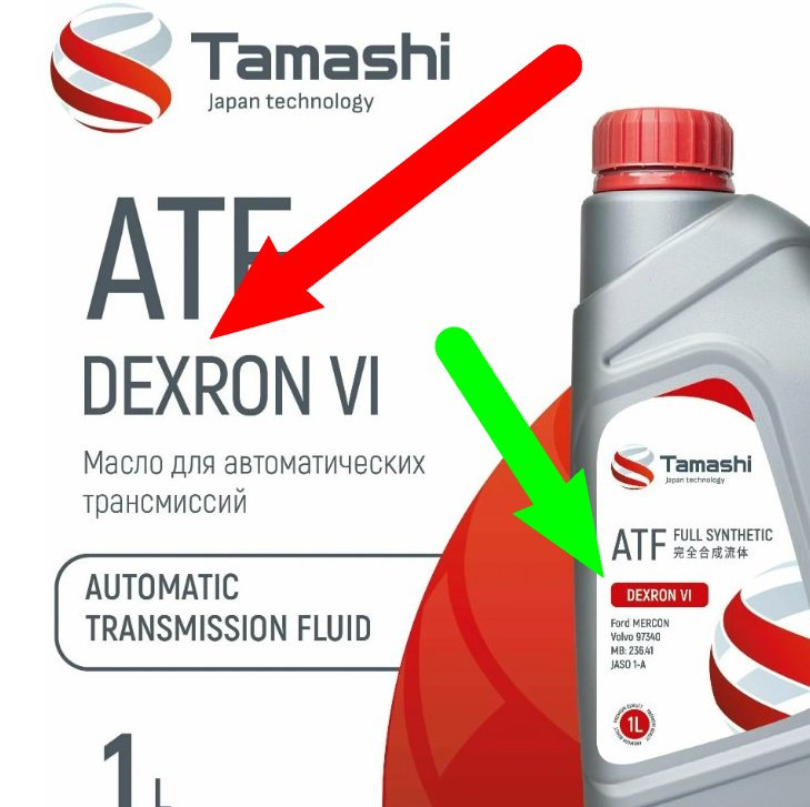

Спасибо за статью? Вы ее внимательно читали? DEXTRON… еще раз dexTron…ничего не смущает? И так много раз. Думал, автор очепятался, бывает, но нет.
Откуда такой тупой копипаст, автор?
А если написать DeXtRoN от этого суть сильно изменится, а?
Вообще не изменится. Как был тупой копипаст с чужого сайта, таким и останется. С наступающим!
Извините своего сайта не было! Будьте здоровы!
al1987
хоть как пиши, но буквы Т в названии нет, нету, отсутствует, не имеется…
Ну слава богу! Прям легче жить стало!
