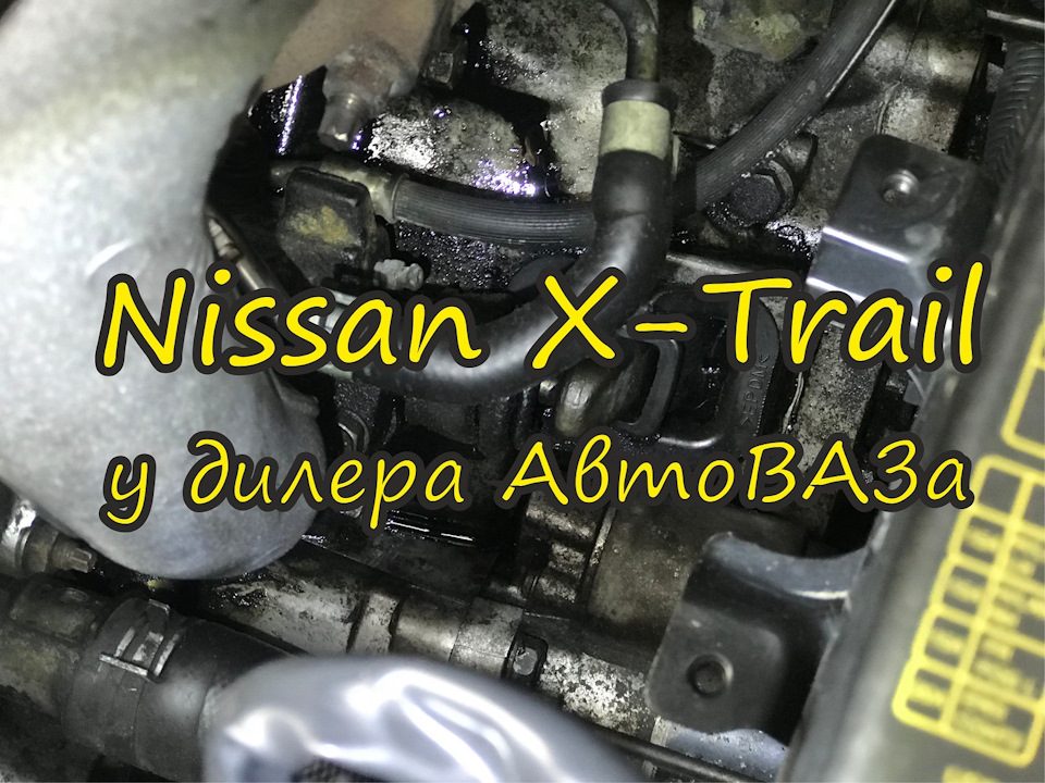

Ко мне обратился клиент с просьбой осмотреть Nissan X-Trail . Интересовало его реальное состояние, а не то, что написано в объявлении.

В объявлении пробег 113.000 км. Похоже дилер проехал еще 1.700 км на ней, пока продавал её.
Вы же помните, там сертифицированные эксперты, а я даже не эксперт. Посмотрим, кто победит в битве проверки авто, я или сертификат эксперта, который принимал этот авто? Вспоминаем — Автомобиль в отличном состоянии, БЕЗ ВЛОЖЕНИЙ. А потом открываем капот а там… без комментариев…
Всё в масле и солярке. Понять откуда бежит попросту невозможно… без вложений говорите? Быть может они имели ввиду, что в неё никогда ничего не вкладывали?
Когда Вы видите "такое", то Вам всегда скажут — старые отпотевания, машина же не новая. Сейчас ничего не течет, просто мы помыть не успели. НЕ ВЕРЬТЕ! Таким образом Вас хотят обмануть! Прекрасно видно, что прямо в данный момент все отпотевания свежие, и масло или солярка бежит прямо сейчас.
Течет везде, ГРМ в том числе. Течет давно, низ весь в масле/солярке. Плюсом перемотанная проводка, что там было и как это будет ездить не знает никто.
Что делать если течет основной радиатор?
1. Заменить его на другой, если ты нормальный человек.
2. Попробовать запаять, ненадолго поможет (если нет денег), а затем заменить.
3. Если же ты работаешь у дилера Лада, то просто заклей его изолентой! А изоленту ты сможешь взять с проводки.
Вот примерно таким образом дилер чинит не только машины trade in, а и автомобили Лада:) А если что-то не получилось починить изолентой, значит нужно больше изоленты!

Но, поснимал днище машины. А там в масле всё! Даже то, что не имеет масла — тоже в масле. В этом есть только один плюс — возможно, днище не гнилое, хотя это не точно.
Ну может быть хотя бы мотор внутри чистый? Да Вы издеваетесь что ли? Откуда в такой машине, может быть что-то нормальное? Тем более у дилера Лада…
