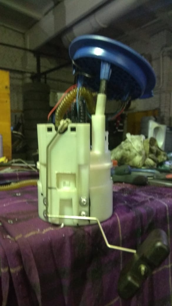

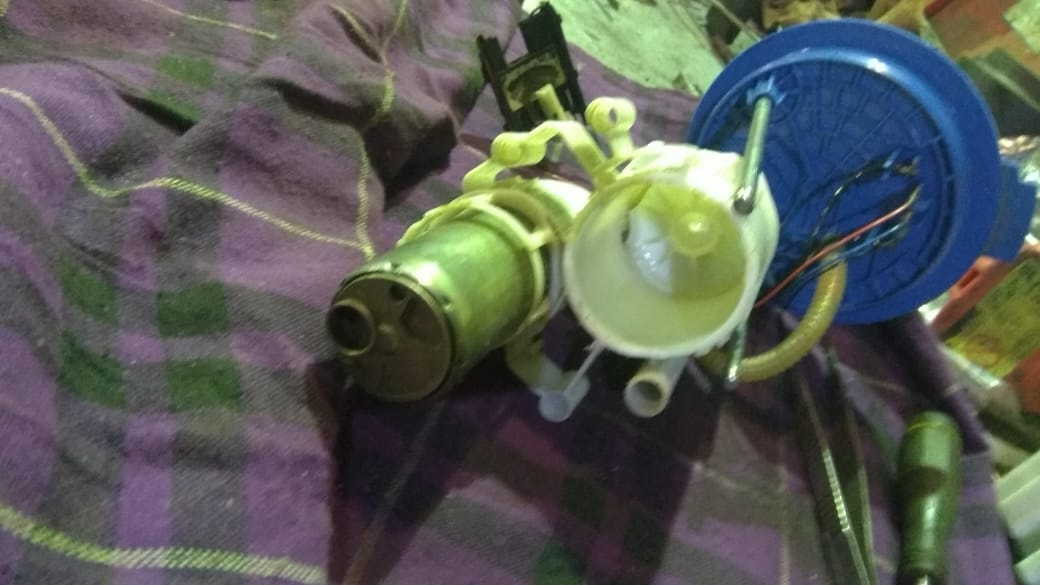

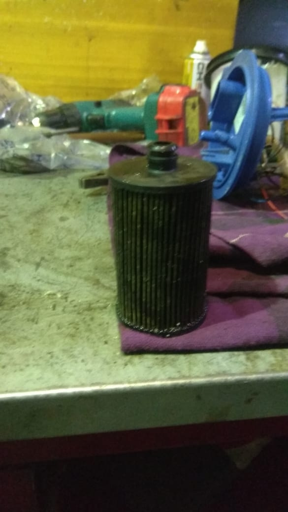

Достали топливный модуль, разобрали его (как разбирать есть куча вариантов, в той же всемирной паутине) Действительно, сетка забита. Пока один пытался промыть её, второй взял ножовку и распилил корпус и о-чудо, тут есть топливный фильтр тонкой очистки и тоже забитый.

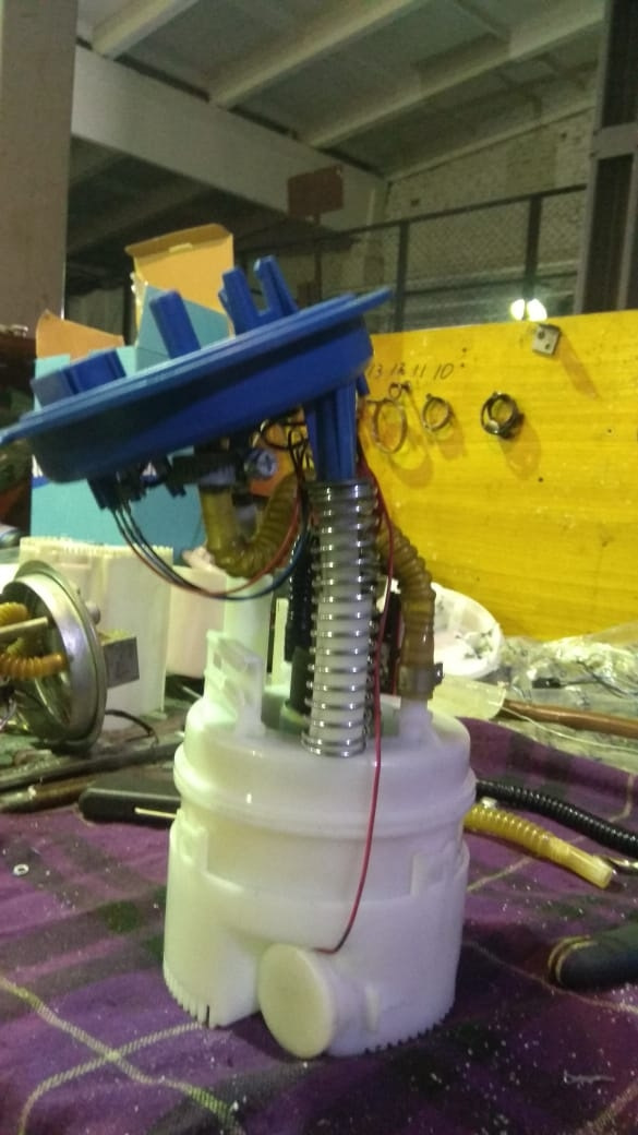

Открываем интернет магазин и начинаем изучать порядок цен, средний ценник на оригинальный модуль (т.к. продается только в сборе) около 11 000р, заменитель Bosh около 7 000р, (на пиво уже не остается). Начали думать, думали часа два, придумали, приступаем к КАСТОМУ (колхозингу). Берем и переделываем оригинальный модуль в НЕоригинальный со сменным фильтрующим элементом тонкой очистки!
Устанавливаем на автомобиль, запускаем двигатель, работает, выезжаем на тестовый заезд, машина поехала, провалы пропали, жаловаться на бедную смесь перестала.

Подскажите на фильтрующем элементе нет номерочка?

Топливный модуль взят от ларгуса
А что за сменный элемент от кашкая что это?

топливный модуль по характеристикам подходит от ларгуса, сменный элемент от кашкая, верх остается родной, снаружи все по штатному
Честно говоря, плохо представляю… То есть, родная только синяя крышка? А датчик уровня топлива?
Ну да, датчик тоже родной оставили и даже кусок родного стакана ( крепление датчика)
