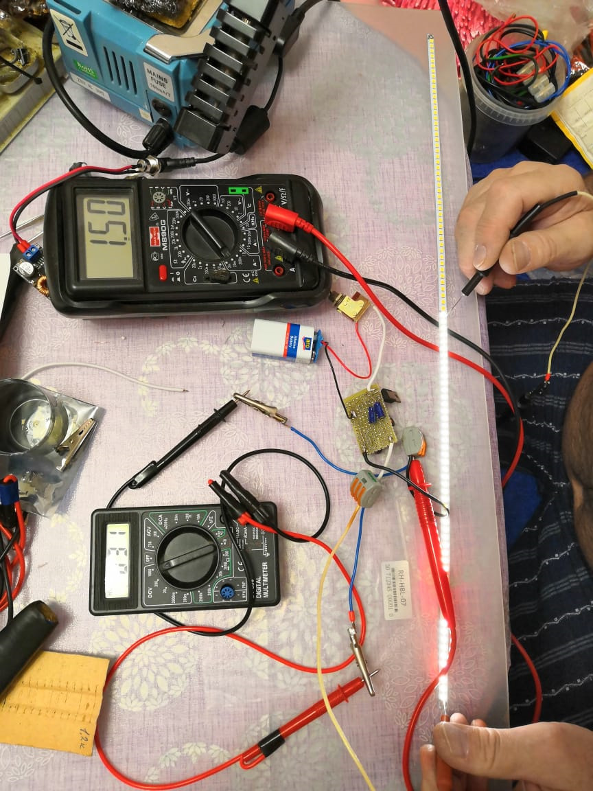

Этот полезный и универсальный девайс нужен например для определения неисправных светодиодов в подсветки любого современного LED телевизора или монитора или для прозвонки одиночных или параллельно последовательно включённых групп светодиодов (имеется ввиду непосредственно светодиоды или чип светодиоды, светодиодная лампа с цоколем Е14/27 прозванивать по цоколю не пробовал) или нужен для ручной сборки светодиодных светильников (оперативное тестирование светодиодных плат)

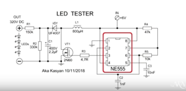

Схема от блогера
Там более подробно.

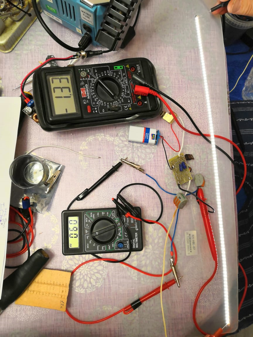

Я повторил схему с сохранением всех номиналов, плата на слепыше с шагом 2,5 мм отверстия с металлизацией. Питание сделал от кроны (хочу купить у китайцев заряжаемую крону на литии) и через LM317 подаю 6 вольт на всю схему. Важно DC-DC преобразователь на LM317 делать по схеме на фото я поставил R1 1,2 кОм и R2 4,7 кОм емкости как на схеме это важно без них у меня 317-я просаживалась и дальше ничего не работало. Контрольный светодиод включён через тумблер на крону.
В перспективе хочу сделать двойное питание, есть адаптер от игрушки на 6 вольт.

Здравствуйте! Скажите пожалуйста, сколько потребляет прибор на холостом ходу?
я мерил но точно не помню где то 100-120 мА можно открыть пдф микросхем это и будет потребление
я поставил R1 1,2 кОм и R2 4,7 кОм емкости как на схеме это важно без них 317-я 320 вольт не даст . Добрый вечер.Вы я как понял заменили 150к на 1.2к и 330к на 4.7к согласно как на схеме я правильно вас понял
Нет ничего менять не надо там на монтажке эти резисторы обозначены R6, R7
Спасибо немного разобрался со схемами.Все срисовал и обьединил-стало понятнее.
sergey08061960
