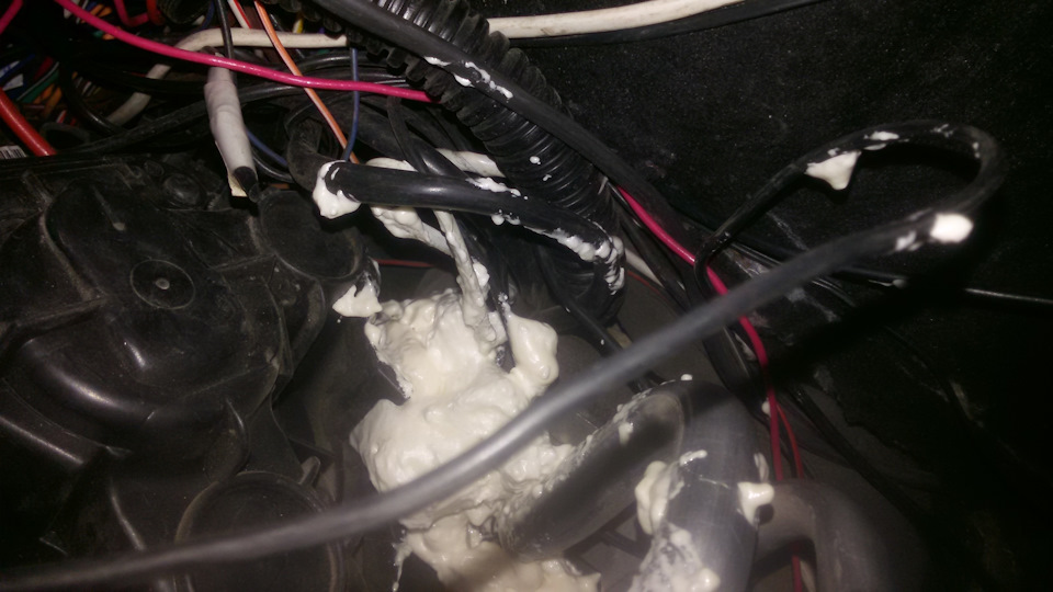

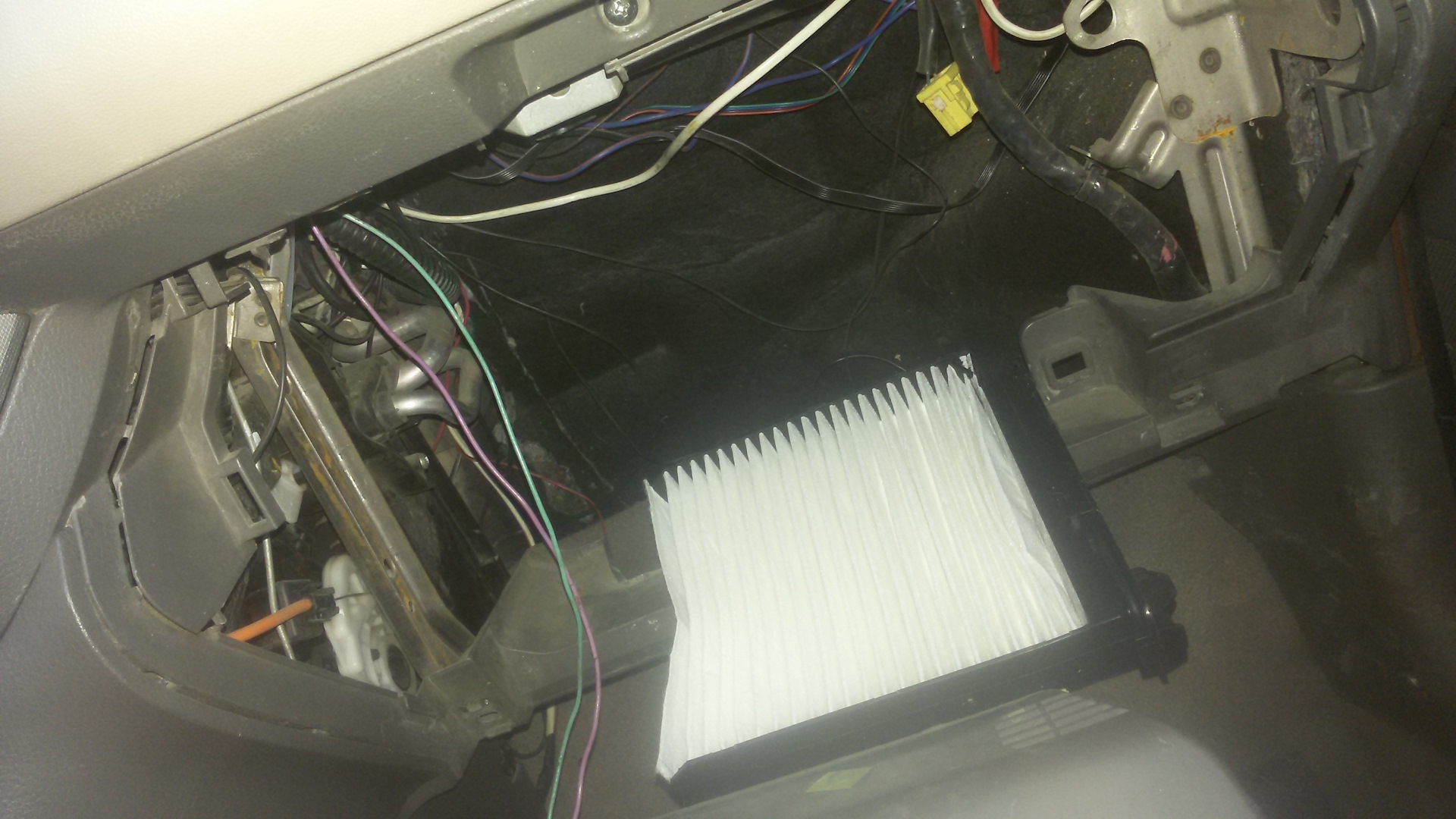

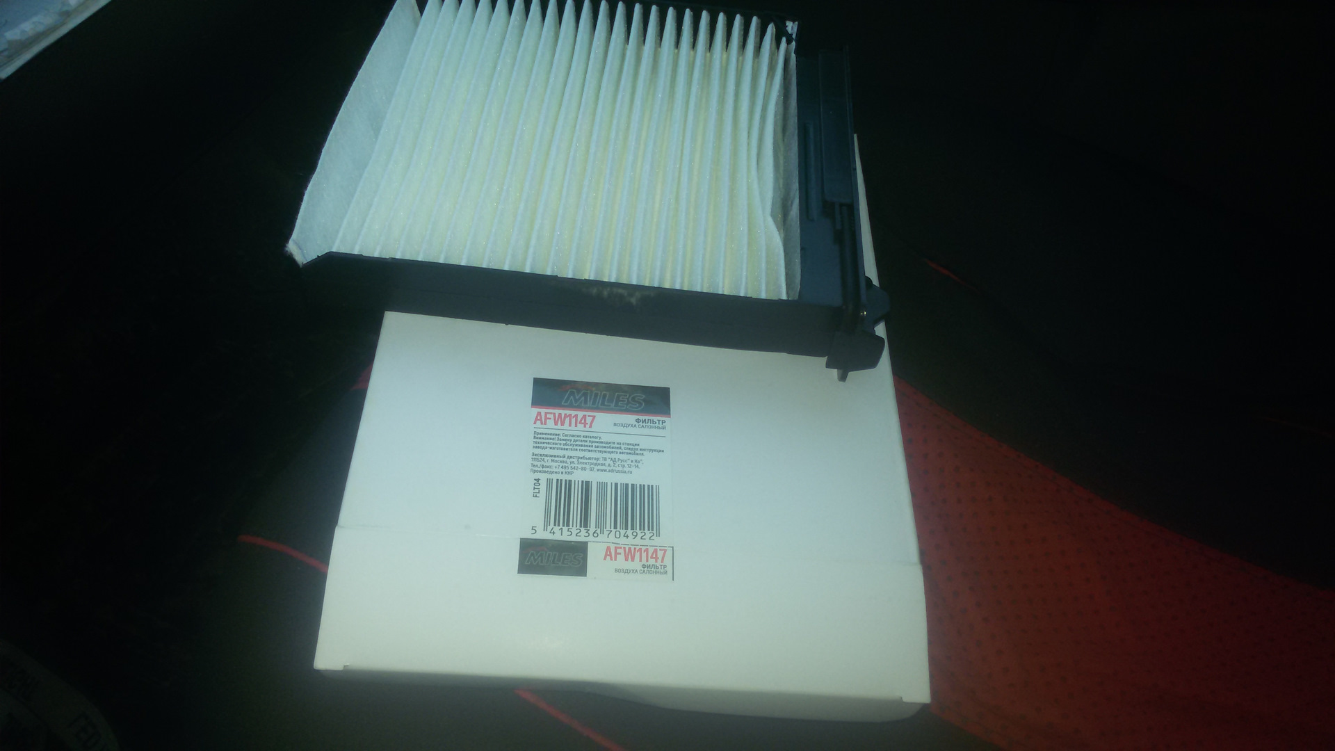

Сегодня убил в себе жабу и разорился на 300 рублей купив новый салонный фильтр.
При установке снял бардачок . И при включении печки был неприятно удивлен что у меня снизу дует двумя потоками воздуха.одна струя теплого и одна струя холодного.Причом холодного по ощущениям было больше.
Фонарик в помощь, телефон и увидел афигенную щель в корпусе печки.
Запенил её. Затем включил печку на первую скорость.И сразу увидел что пена начинается подниматься из этой щели.
Фильтр конечно уже не такого качества как родной . Посмотрю сегодня вечером на африку в салоне.

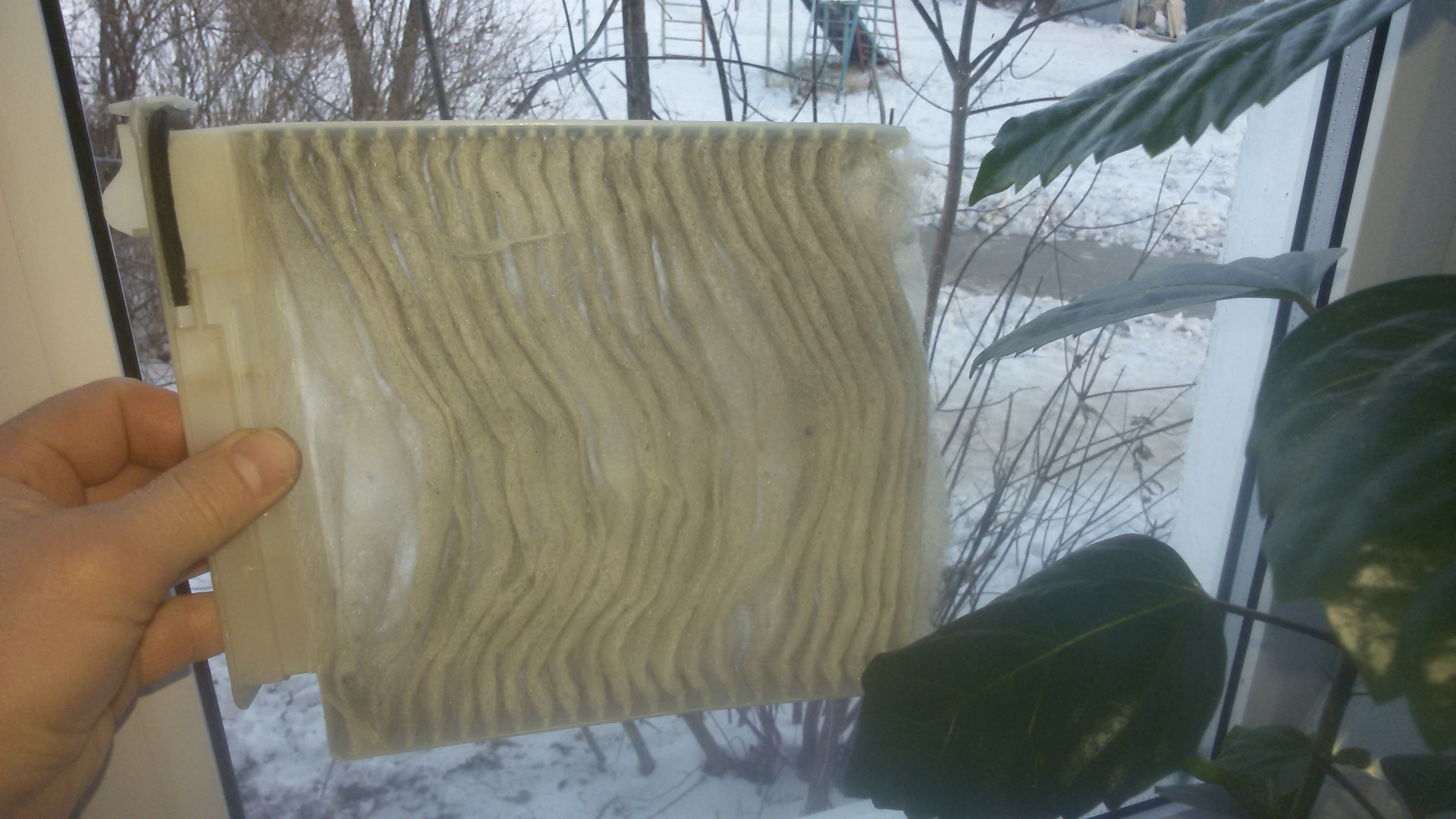

Родной фильтр как обычно постирал (за три месяца куча грязи на нем скопилась.)

Зачем стирать салонный фильтр?
В моем случае экономия 400рублей и фильтр лучше продувает .Новый бумажный по возможности выкину и поставлю обратно стираный из материала.

Андрей а где у вас это место, опишите подробнее пожалуйста. Хочу у себя проверить это место. И помогла ли вам пена избавиться от холода в машине?
Место это я видел еще летом .Только летом не проверить .А зимой проще .Нужно нагреть движок до 90градусов снять бардачок и включить печку на максимум.И рукой сразу нащупал два потока воздуха. Один теплый и один холодный. Тот что хлолодный тот и запенил.
Стало значительно теплее.
А какие могут быть причины появления данного отверстия?
Наверное машина аварийная .От удара
Andrik1969
Что вы сняли чтобы добраться до этого места? Я у себя бардачок снял, там все закрыто
Так может вам там и запенивать ничего не нужно .Просто у меня то нестандартная ситуация .корпус печки реально сломан и из сломанного отверстия шел холодный воздух.
Просто расскажите как добраться до этого места, что снять нужно.
Только бардачок. Потом ладошкой водишь во всех местах .холодный воздух где пойдет там и косяк.
Хм, интересно, у меня там все закрыто и трубок не видно которые у вас на видео присутствуют.
Помню в прошлом году какието куски пластика еще выкинул .наверное от печки.
Так у вас тоже дует холодным воздухом или нет ?
Да, тоже дует холодом
А теплым дует.
У меня было четких два потока воздуха.
Один теплый а другой холодный.
Тоже 2 потока холодный и теплый

Купил сегодня новый .По его составу видно что он одноразовый .
Мой долгоиграющий. Такие с автомобилем шли.
Они все одноразовые, и всегда были одноразовыми, но это страшная тайна.
Стоял фильтр из материала, а теперь бумажный.
Материал еще можно стирать и ничего ему не будет.
Не можно стирать фильтр, хотя какой смысл об этом в очередной раз говорить.
Просто все зависит от состава фильтра .(наверное)
Стирать можно носки, трусы… Но не фильтры. И это точно.

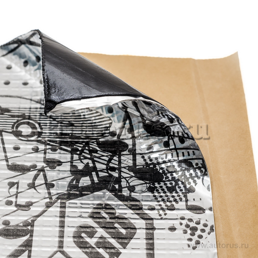

Андрик, в следующий раз используй это:
Что за материал?
называется "визомат", фольга на липучке, для обклейки и звукоизоляции, фольга разной толщины, позволяет содать крепкую заплату
Спасибо. Убиру в закладку.
