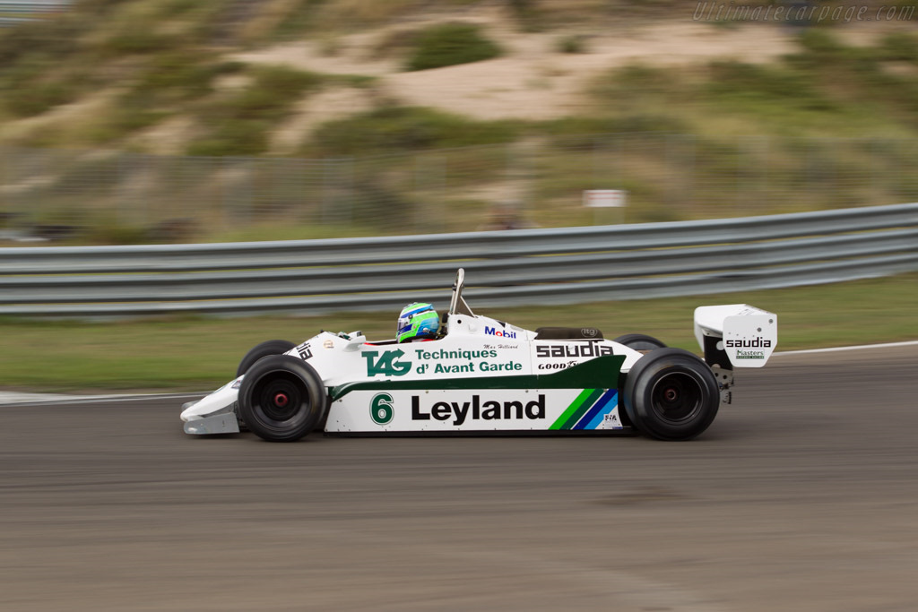

Одержав на этой машине пять побед на Гран при в сезоне 1979 года, австралиец Алан Джонс стал в 1980 году чемпионом мира. Это был удивительно надежный автомобиль, 21 раз приносивший зачетные очки в первенствах мира. Всего он одержал шесть побед. Пять раз выиграл Алан Джонс и один — Карлос Ройтеман.
Борясь за выживание в Формуле 1 в течение почти десятилетия, Френк Уильямс наконец-то получил достаточное финансирование, чтобы начать развитие и проектирование основного гоночного автомобиля. Из многих уже существующих гоночных автомобилей Williams, которые появлялись с 1969 года, было мало конкурентоспособных в значительной степени из-за нехватки денег. Привлекая спонсоров с Ближнего Востока, таких как Saudi Air, эти проблемы были решены. В 1977 году Williams нанял многообещающего талантливого молодого инженера Патрика Хэда для проектировки нового автомобиля на 1978 год. Появившаяся новая модель Williams FW06 оснащалась двигателем Cosworth V8, она использовалась Аланом Джонсом и Клеем Регаццони в 1978 году и во вводных гонках сезона 1979 года.
В то время как появился Williams FW06, он был фактически устаревшим, после того как компания Lotus применила эффект прижимной силы и дебютировала с ним в 1979 году. В следующей модели Williams FW07, начатой весной 1979 года, был также использован эффект прижимной силы. Кузов состоял из алюминиевых сот, делавших ее более жестким чем у предшественника. Оборудовался поперечной двойной рычажной подвеской, но пружины были очень твердые для того чтобы справиться с увеличением прижимной силы. На Williams FW07 стоял двигатель Cosworth DFV.
Даже при том, что автомобиль появился слишком поздно, чтобы быть конкурентоспособным в чемпионате, имел недостатки и несчастные случаи препятствовали успешной карьере Williams FW07, очевидно, что Williams спроектировав победный автомобиль. Это доказывала победа Регаццони, которую он одержал на Гран при в Британии. Джонс продолжил серию побед выигрывая Гран при в Германии, Австрии, Голландии и Канаде.
Команда Williams была командой сражавшейся в основном во второй части сезона, заняв второе место в чемпионате конструкторов. Стоит отметить, что Williams никогда не была командой лидером в сезоне, в котором впоследствии одержали пять побед. Команда не сидела на месте, а продолжала развивать кузов и динамические свойства Williams FW07, и в 1980 году начала сезон с Williams FW07 B. Регаццони был заменен аргентинцем Карлосом Ройтеманом. Джонс и Ройтеман вместе выиграли шесть Гран при и Jones завоевал титул лучшего пилота чемпионата, его товарищ по команде был на третьем месте. Не удивительно, что Williams победил в чемпионате конструкторов в 1980 году, опережая своих ближайших конкурентов по очкам в три раза.
Выиграв предыдущий чемпионат, Williams FW07 B был перенесен и на сезон 1981 года, продолжая лидировать и в новом сезоне. Ройтеман продолжал показывать хороший результат, одержав победу в первой гонке сезона в Kyalami в Южной Африке. Изменения потребовались после того, как были запрещены подвижные «юбки» в попытке уменьшить скорость гоночных автомобилей. Ответом на изменение была модель Williams FW07 C, но команда потратила впустую драгоценное время, чтобы создать активную систему подвески, которая гарантировала бы неподвижность «юбки». В конечном счете команда Williams закончил сезон с четырьмя победами и кубком конструкторов. Джонс выигрывал последнюю гонку сезона, которая была его последней гонкой Формулы 1, после он ушел из спорта.
Выступая за команду в течение пяти сезонов, Williams FW07 и FW08, спроектированные Патриком Хэдом, вошли в список великих гоночных автомобилей в истории спорта. Автомобиль помог позиционировать команду Williams как серьезного изготовителя автомобилей Формулы 1 после появления большого количества достойных автомобилей в 1970-ых. В начале его карьеры не было ничего, что могло соответствовать Williams FW07 с двигателем Cosworth, тогда как впоследствии надежность автомобилей принесла команде Williams победы и очки, которые казались невероятными поначалу.

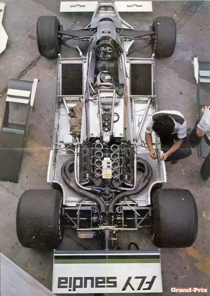

ДВИГАТЕЛЬ:
— Ford Cosworth DFV
— Конфигурация — V8 90° (V-образный 8-и цилиндровый с углом развала блока 90°)
— Рабочий объем — 2993 см³
— Диаметр цилиндра — 85.7 мм.
— Ход поршня — 64.8 мм.
— Мощность — 485 л.с при 10600 об/мин. (162 л.с./литр)
— Макс. крут. момент — 343 Нм при 9500 об/мин.
— Степень сжатия — 11.5:1
— Наддув — отсутствует
— Система газораспределения — 4 клапана на цилиндр, DOHC
— Топливо — бензин (Lucas)
— Система смазки с сухим картером
— Охлаждение двигател — жидкостное
— Расположение двигателя — посередине, продольно, в пределах колесной базы
ТРАНСМИССИЯ:
— Коробка передач — 6-ти ступенчатая + задняя механическая Hewland FGF 400
— Сцепление — многодисковое сухого типа
— Привод — RWD (задний)
ШАССИ И КУЗОВ:
— Тип шасси — Монокок из сотового алюминия
— Цельный корпус из углеродного волокна
ПОДВЕСКА:
— Независимая всех колес, полностью регулируемая
— Спереди и сзади: Верхние рычаги — рокерные, нижние — треугольные, пружины внутри корпуса
— Амортизаторы — Koni
ТОРМОЗА:
— Тормоза — дисковые, вентилируемые (на всех колесах)
МАССОВО-ГАБАРИТНЫЕ ХАРАКТЕРИСТИКИ:
— Длина — 4260 мм.
— Ширина — 2172 мм.
— Высота — 1016 мм.
— База — 2692 мм.
— Колея: передняя/задняя — 1738/1600 мм.
— Масса автомобиля — 588 кг (включая пилота и жидкости)
