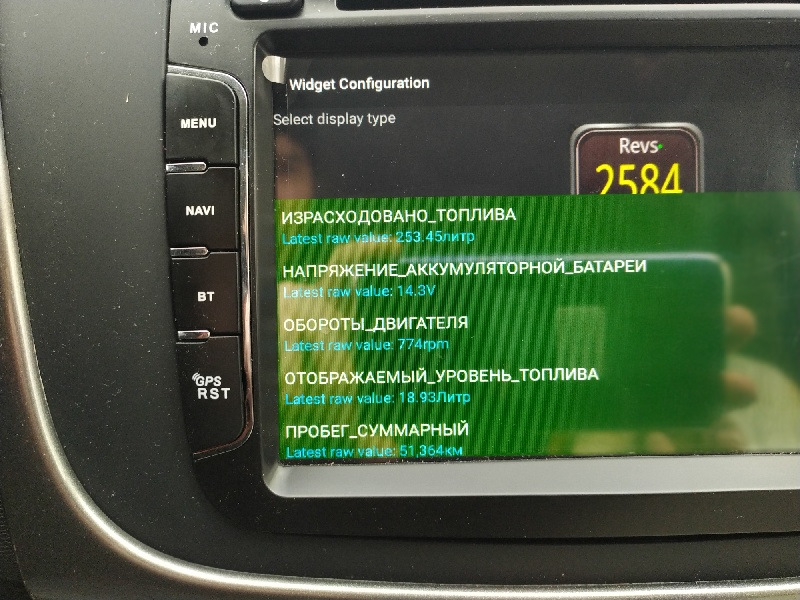

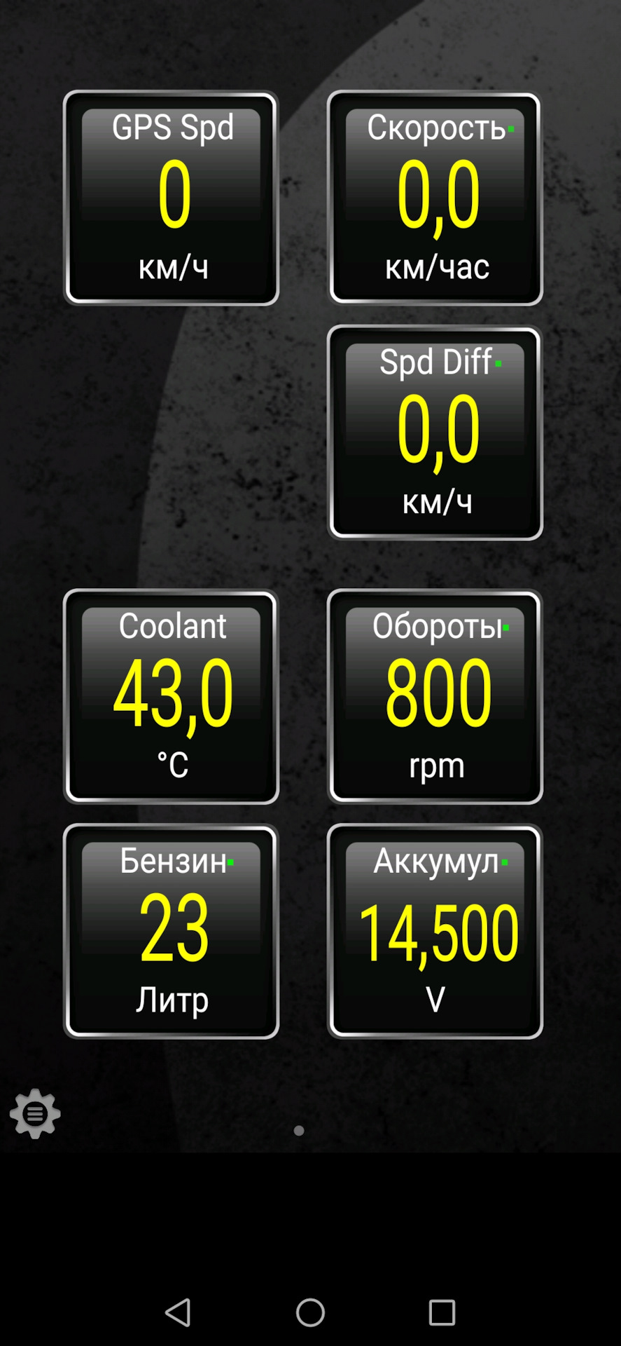

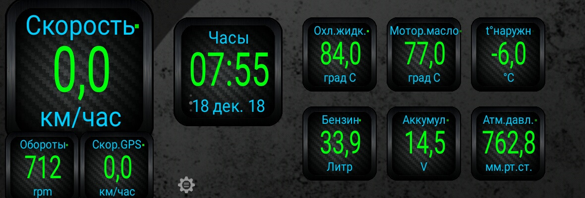

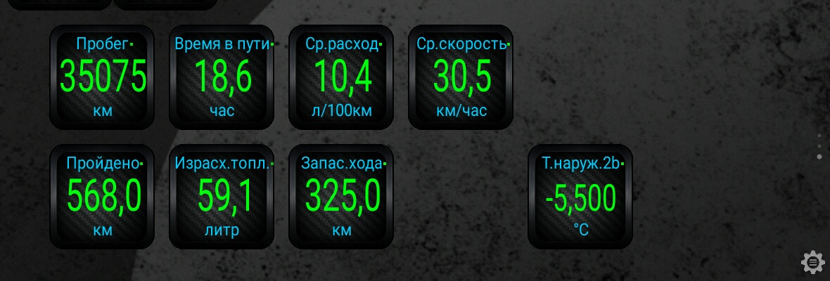

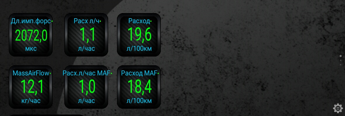

В Torque Pro на трех экранах у меня выведено:
1. Основные приборы, чем я пользуюсь повседневно.
2. Расход топлива по длительности открытия форсунок и по датчику MAF.
3. Все остальные приборы, которые можно отобразить на штатном бортовом компьютере.
Renault Duster ph2 1.6 4WD MT v.1.2.csv (подробности внутри файла)

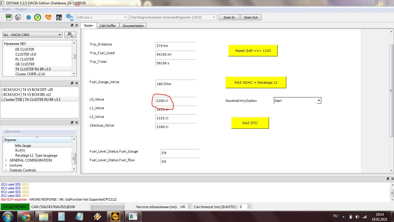

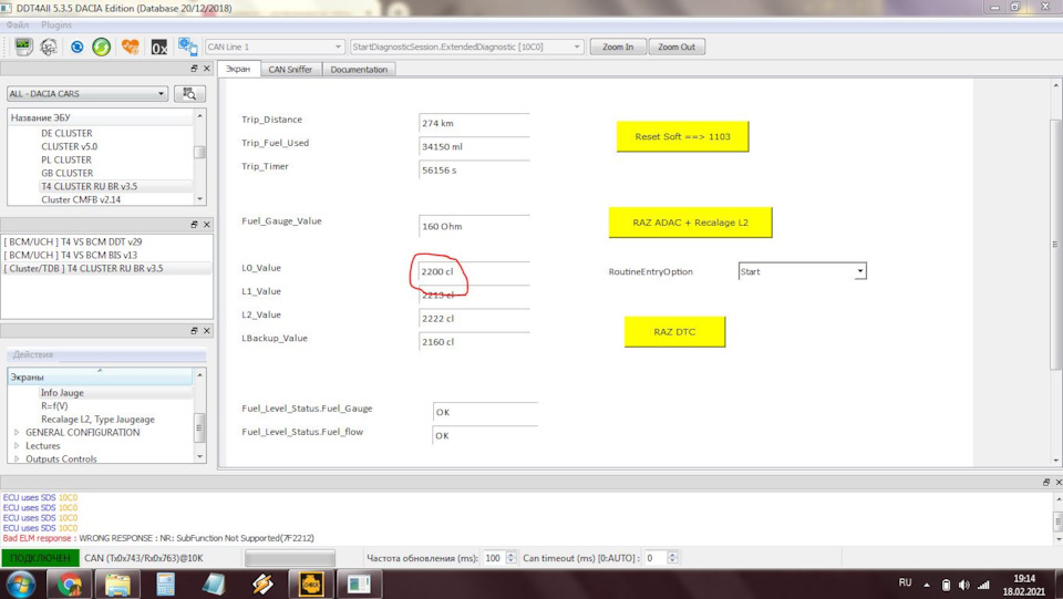

Спасибо большое за описание и PIDы. Скачал, настроил, все заработало. Основная задача была — знать точный остаток бенза в баке. Ну и температуру охлаждайки тоже.
Сверил отображаемый остаток бенза с данными ДУТ через Ddt4All — все сходится. Единственно, машина должна стоять более-менее ровно.
Рендо Сандеро Степвей 2016г.
Самое точное:
"МГНОВЕННОЕ ЗНАЧЕНИЕ УРОВНЯ ТОПЛИВА", "Мгнов.Топл", "222201", "(1.0*(A*256+B))/100", "0", "65534", "Литр", "743"
А "ОТОБРАЖАЕМЫЙ_УРОВЕНЬ_ТОПЛИВА" — это среднее расчетное значение, которое мало зависит от наклона. Но мне "МГНОВЕННОЕ …" почему-то не понравилось.
Хм, а с какого параметра берется это среднее значение?
Там, емнип, 4 параметра отвечающие за остаток топлива. L0 — это сырой с ДУТ. L1, вроде бы, как раз с усреднением. Но, усреднение там небольшое: от 300мс до 1000мс (у меня штатно стоит 900мс). А дальше уже с учетом расхода/пробега.
(это я так понял по инфе из сети)
среднее значение — сложная формула, точно неизвестная, используется и L0 и L1 и еще много чего.

Порылся по этим ссылкам (спасибо!), выяснил что учитывается в расчете остатка топлива. При включении зажигания ЭБЭУ считывает сопротивление с ДУТ, когда машина стоит и потом ДУТ не учитывается, т.к. на ходу его показания слишком скачут. Далее остаток считается по количеству израсходованного бенза (с датчика расхода, оборотов двигла) с точностью 10%. Расчетный остаток считается за последние 50км.
Вот тут вычитал:
www.dacianer.de/threads/e…mputer-dacia-gen-2.27976/
"ОТОБРАЖАЕМЫЙ_УРОВЕНЬ_ТОПЛИВА" — это как раз параметр L2, только в литрах?
Почему все эти вопросы: на газу этот параметр меняется, при том что бенз не расходуется. Есть способы это обойти, но далеко не на всех приборках Рено этот способ прокатывает.

upd. Погуглил. PID 222203 — это отображаемый на БК уровень топлива, параметр L2. А PID 222201 это L0 мгновенный по ДУТ или L1 через усреднитель?
Если в DDT4all навести курсор мышки на "L0…", то будет 222201.
"ОТОБРАЖАЕМЫЙ_УРОВЕНЬ_ТОПЛИВА и МГНОВЕННОЕ… — эти PIDы из базы Clip(PyRen),
Т.е. из базы ddt2000 (программа dtt4all) можно немного больше данных (PID) использовать.

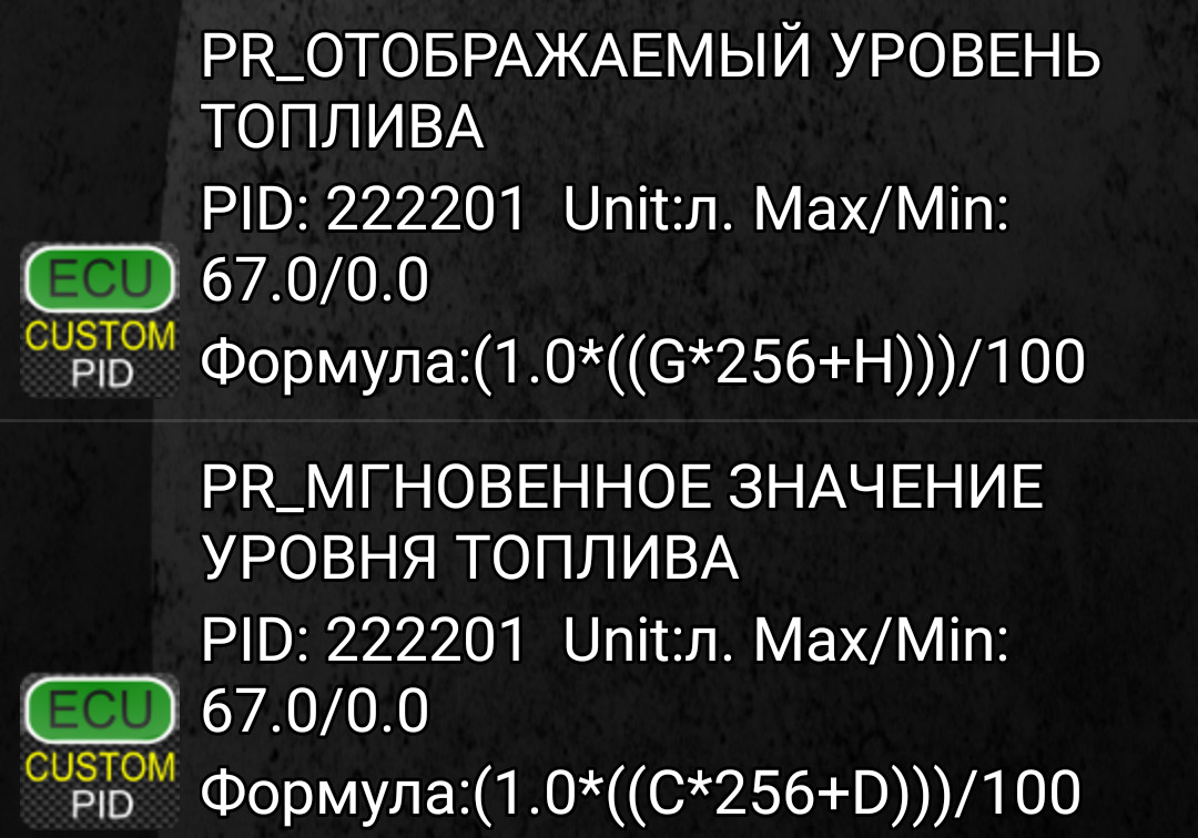

Подскажите как в настройках Торк включить датчик уровня топлива?
"ОТОБРАЖАЕМЫЙ УРОВЕНЬ ТОПЛИВА", "Топливо", "222201", "(1.0*((G*256+H)))/100", "0", "67", "л.", "743"
Подскажи пожалуйста. Стоит TORQUE PRO. Вывел показания остатка уровня топлива в баке на экран. Показывает -2.6 всегда. Добавил PID с другого блока (блока панели приборов). Так понимаю что одновременно читать с блока впрыска и блока панели приборов программа не может. Как можно исправить?
На моем авто можно — это видно на скриншоте.
Если на разных экранах работает, то можно добавить в PIDы дополнительную запись("Diagnostic start command", "Diagnostic stop command"), и будут работать на одном экране. Давай свой PIDы, и номера блоков(из PyRen)

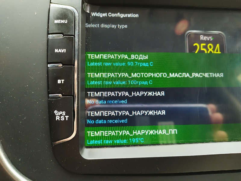

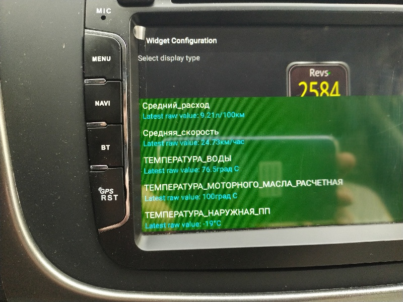

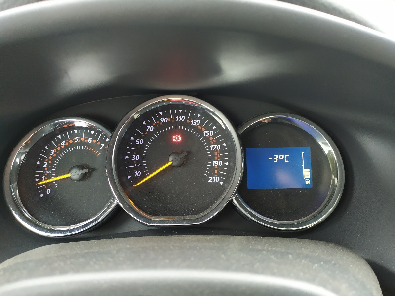

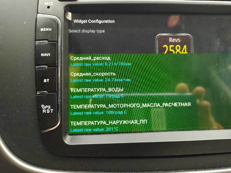

По температуре наружной врет, скачет. За бортом -3. Показывает -19.

Уровень топлива показывает 19 л. По шкале 3 деления соответствуют 12 л.

топливо и температура на приборке
Температура_ПП — это не смотри, правильная наруж температура — "ТЕМПЕРАТУРА_НАРУЖНАЯ", "t°наружн", "228002", "A-40", "0", "0", "°C", "745"
Уровень топлива — все верно, это "квадратики" так запрограммированы не линейно. Но "квадратики" уровня топлива на ПанПриборов можно изменить!
У меня Torque только по "температура_пп" отдавал значения
А у тебя не панели приборов наружная темпер. отображается?
И в моем файле только наруж темп считывается с ЦЭКБС, все остальные PIDы из движка и приборки.
Отображается. И в pyclip в панели приборов есть.
tvisura

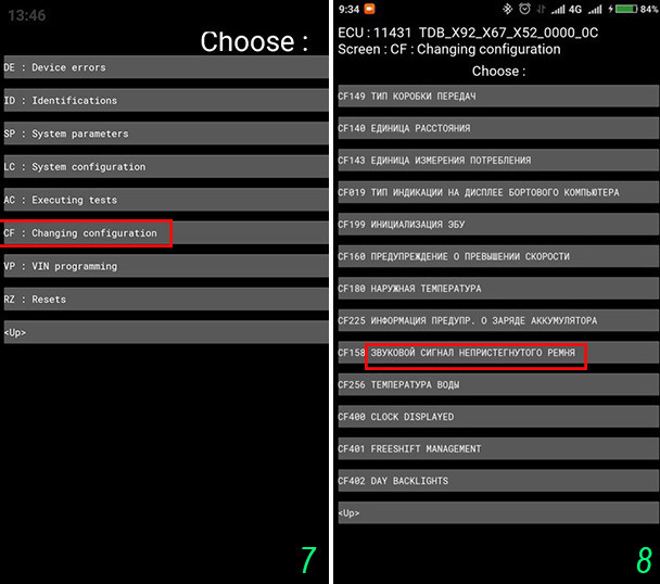

Возможно, что мои PIDы для моего движка H4M для твоего не подойдут. Считать-бы информацию о блоках с помощью PyRen или PyClp
Придется pyren ставить и считывать похоже
PyClip ставить проще
А как создать pid с помощью pyclip? Я в ней только активировал скрытые функции БК
В PyClip считать номера блоков (например ПанПриб и тебя 11431) и на компьютере по этим номерам в PyRen создать PIDы. Или давай номера, я сделаю.

Уровень топлива — ОТОБРАЖАЕМЫЙ_УРОВЕНЬ_ТОПЛИВА — это средняя расчетная величина.Можно вывести "МГНОВЕННОЕ ЗНАЧЕНИЕ УРОВНЯ ТОПЛИВА", "PR040", "222201", "(1.0*(A*256+B))/100", "0", "65534", "Литр", "743"
