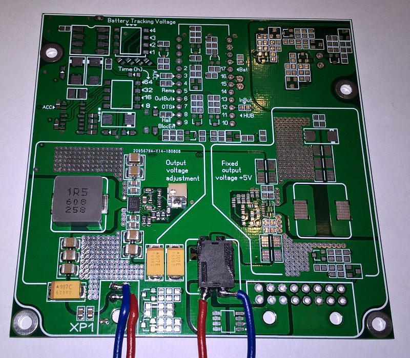

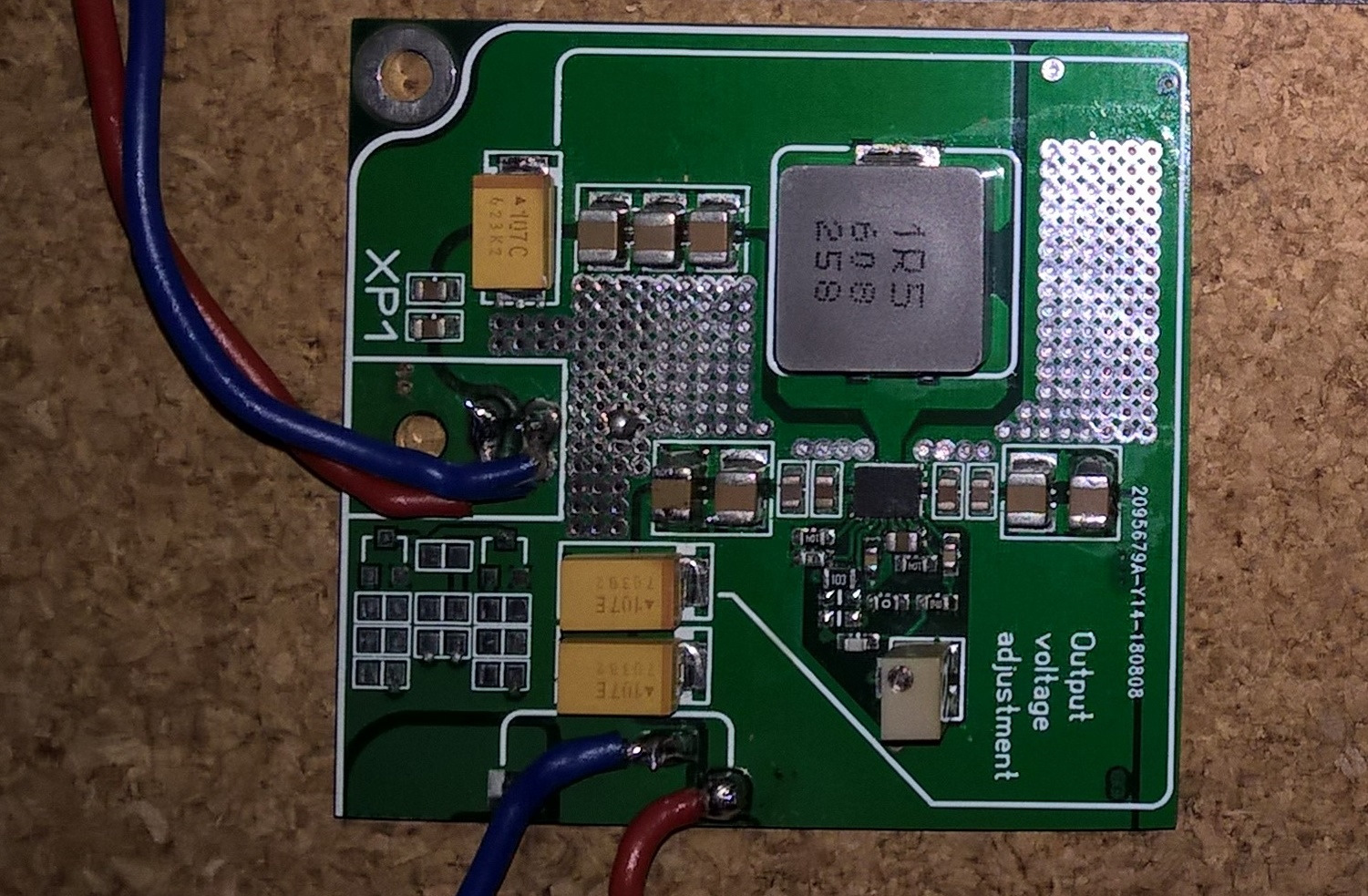

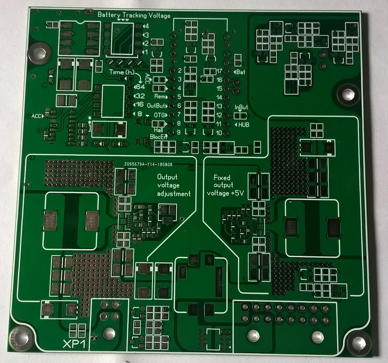

Ещё один источник питания DC-DC с условным выходным напряжением +/-5В и с током нагрузки до 10А на микросхеме MP8762 в корпусе QFN 3X4 . Была разработана и заказана четырёхслойная печатная плата, но в этот раз что-то у "китов" пошло не так… В межслойных переходах на производстве допустили "коротыш" и в итоге плата, как полноценный блок питания уже не работает… Но, как отдельный модуль DC-DC испытать смог.
Когда DC-DC преобразователь включён и нет нагрузки на выходе, то собственное потребление 692µA . Для режима "сон" — то, что нужно! При выставленном напряжении на выходе в 5,25В стабильно работает с нагрузкой 8,6А. При такой нагрузке держит "просадку" по напряжению на входе 8,2В. При нагрузке в 6,3А "просадка" уже возможна до 7,3В. При нагрузке в 8,6А температура на корпусе микросхемы 96С, но плата вокруг имеет температуру 47С. В таком режиме "гонял" модуль примерно 4 часа. Параметры температуры не менялись. Пульсации на выходе при максимальной нагрузке составляют 80mV. Частота переключения выставлена примерно на уровне 750-800kHz. Работа модуля под полной нагрузкой 10А (примерно по времени 7 часов): температура на корпусе микросхемы 130С, температура рядом на плате на линии индуктора — 89С, индуктор — 72С, участки платы, прилегающие к микре и работающие как теплоотвод — 57С. Загнать в режим отключения по перегреву (150С) на такой нагрузке не удалось. При наличии ребристого радиатора 50х30х13мм на противоположной стороне платы приклеенного на теплопроводящий скотч 3М 0.25 мм при максимальной нагрузке в 9А температурные режимы следующие: на корпусе микросхемы 67С, плата вокруг микросхемы 29С, на радиаторе — 45С. Время теста 8 часов. Испытания отдельного модуля проходят уже достаточно долго и могу сказать, что всё работает отлично. Сейчас готовлю новый модульный блок питания на базе этой микросхемы для использования в машине для требовательных систем с током нагрузки выше 3А. Предположительные размеры блока будут 90 х 50 х 30 мм. Это будет полноценный БП с двумя каналами питания линий +/-5В (один с током до 10А, второй с током до 3А), канал с коммутируемым напряжением как на АКБ машины с током до 3А, с отслеживанием напряжения на АКБ и полным обесточиванием блока при снижении напряжения до порога в 11.5В, защита от "просадки" напряжения во время кручения стартера… Думаю, что уже к февралю первые подобные блоки уже появятся.
