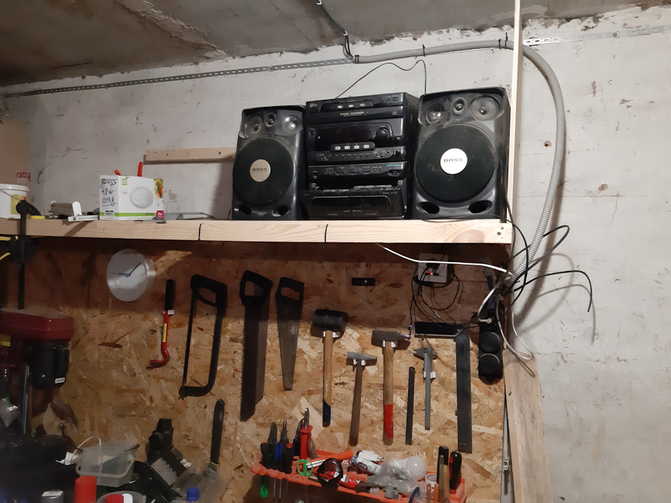

У меня в гараже как и у многих других стоит старый музыкальный центр. Стоит в режиме радио, развлекает музычкой.
Сегодня я сделал этой музыке апгрейд.
Во-первых купил на Алиэкспресс розетку со встроенными портами USB. Розетку подключил к освещению гаража, то есть включаешь свет, розетка работает, выключаешь, ток из розетки убегает. Розетка эта мной задумана специально для подключения музыкального центра, потребление будет небольшое, так что проводка такой дополнительный потребитель легко должна выдержать.
В результате получилось следующее:, я ухожу из гаража, выключаю свет и магнитофон автоматически выключается. А когда свет включаю, музыки нет до тех пор, пока POWER на Центре не нажмешь. Вот этот момент даже не знаю, нравится или нет, я то сначала хотел, чтобы музыка сразу включалась при включении света. С другой стороны не всегда есть настроение для музыки, иногда хочется и тишины. Так что пусть лучше будет так как получилось.
Но это еще не всё, это только "во-первых" было. А во-вторых, я к аукс-входу Центра прицепил блютуз адаптер. А питание на адаптер подал с юсб той самой розетки. То есть опять же, включаю свет — адаптер начинает работать, выключаю свет — адаптер перестает работать. И я могу слушать контент со смартфона (и тут не столько музыка, сколько аудиокниги, которые люблю слушать во время работы), а еще смотреть видосики с хорошим звуком и общаться в режиме хендсфри (когда руки в смазке, как бы очень даже удобно).
Ну и раз теперь смартфон тоже в эту коллаборацию попадает, то второй usb-порт розетки будет заряжать его. Заодно отыскал старый автомобильный держатель-прищепку, и прикрутил его к фартуку верстака. Так что смартфон как настоящий инструмент среди всяких молотков-отверток на фартуке тоже висит в специально отведенном месте пока я делаю вид, что что-то делаю за верстаком или ковыряюсь в машине.
Как вам такой DIY?
Кстати и в машине, и дома пользуюсь магнитной зарядкой. Очень удобная штучка!
По поводу мешанины проводов — это времянка, чтобы оценить, нужно ли это вообще. А потом обязательно все красиво в коробе и по феншую сделаю. Ведь как гласит русская народная мудрость- нет ничего более постоянного чем временное ))))).
