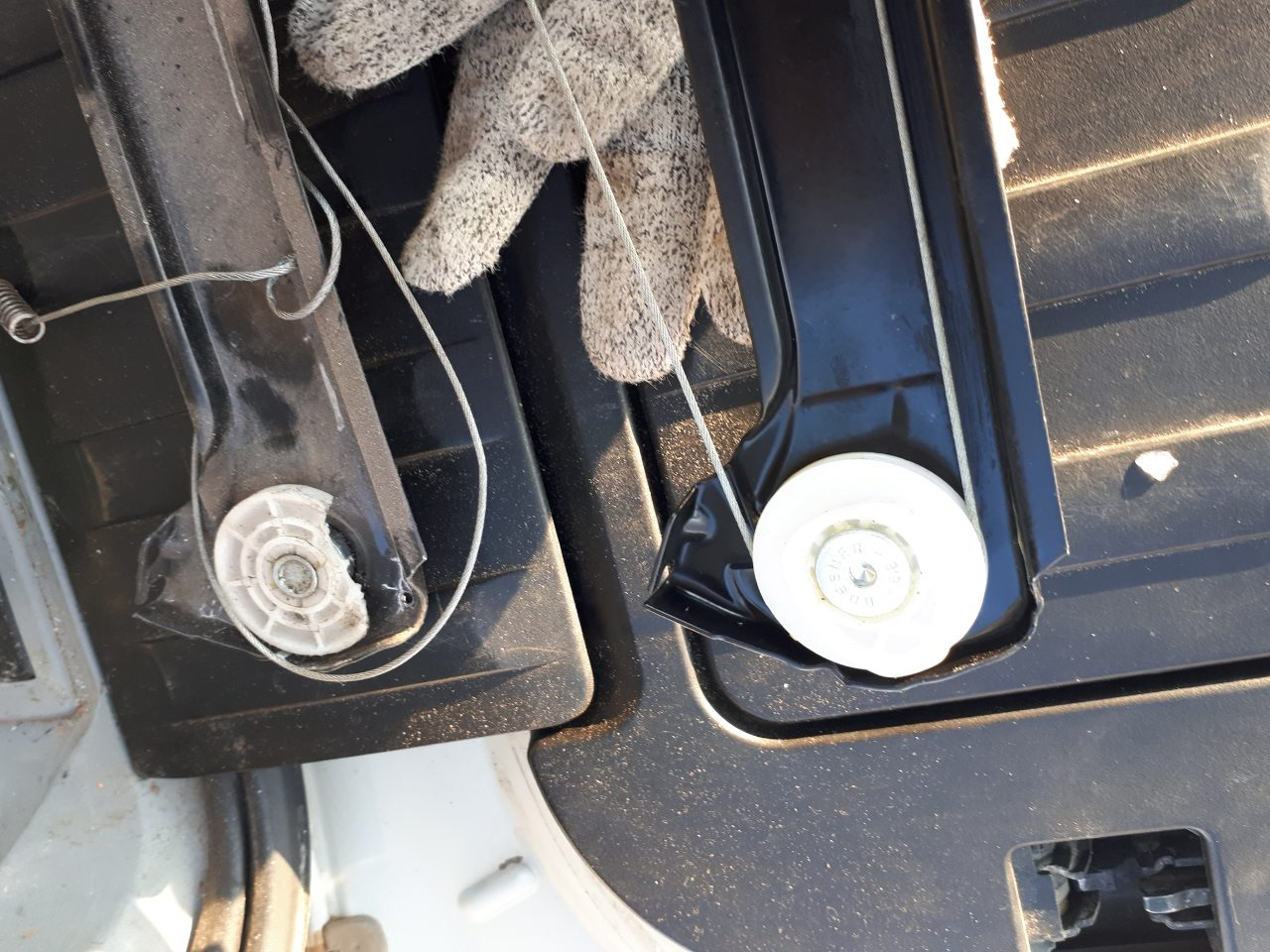

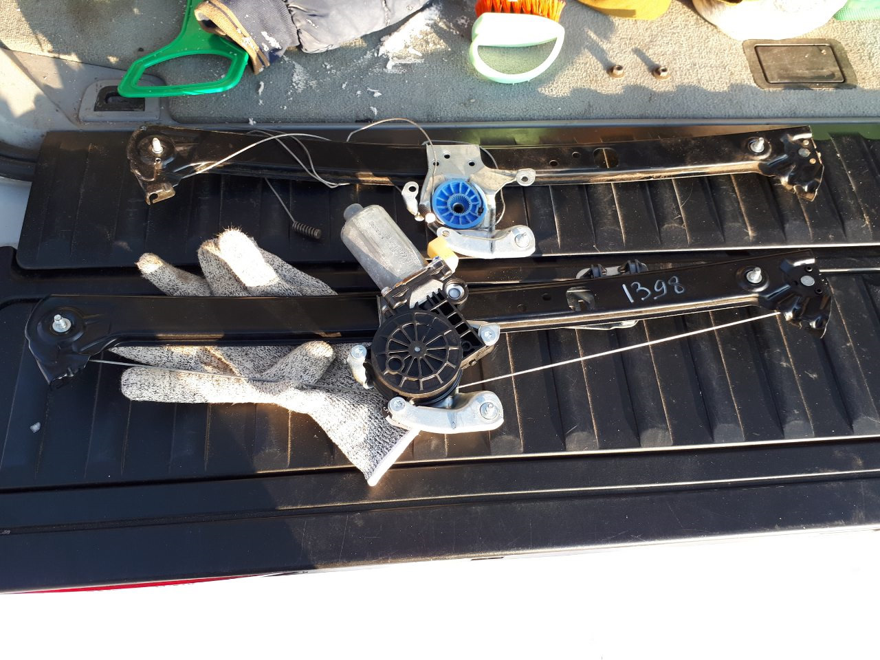

Давным-давно сломался стеклоподъёмник, пока капиталил двигатель, пока искал контрактный двигатель, пока он шел, пока устанавливали, вопрос стеклоподъёмника особо не напрягал. Но вот созрел для ремонта.
На Ebay и AliExpress куча ремкомплектов, но решил не заморачиваться и взять готовый. Купил на Авито за 1500 рублей, в сборе с моторчиком.
А вот и причина замены, сломал направляющее колесико, когда пытался натянуть тросик.

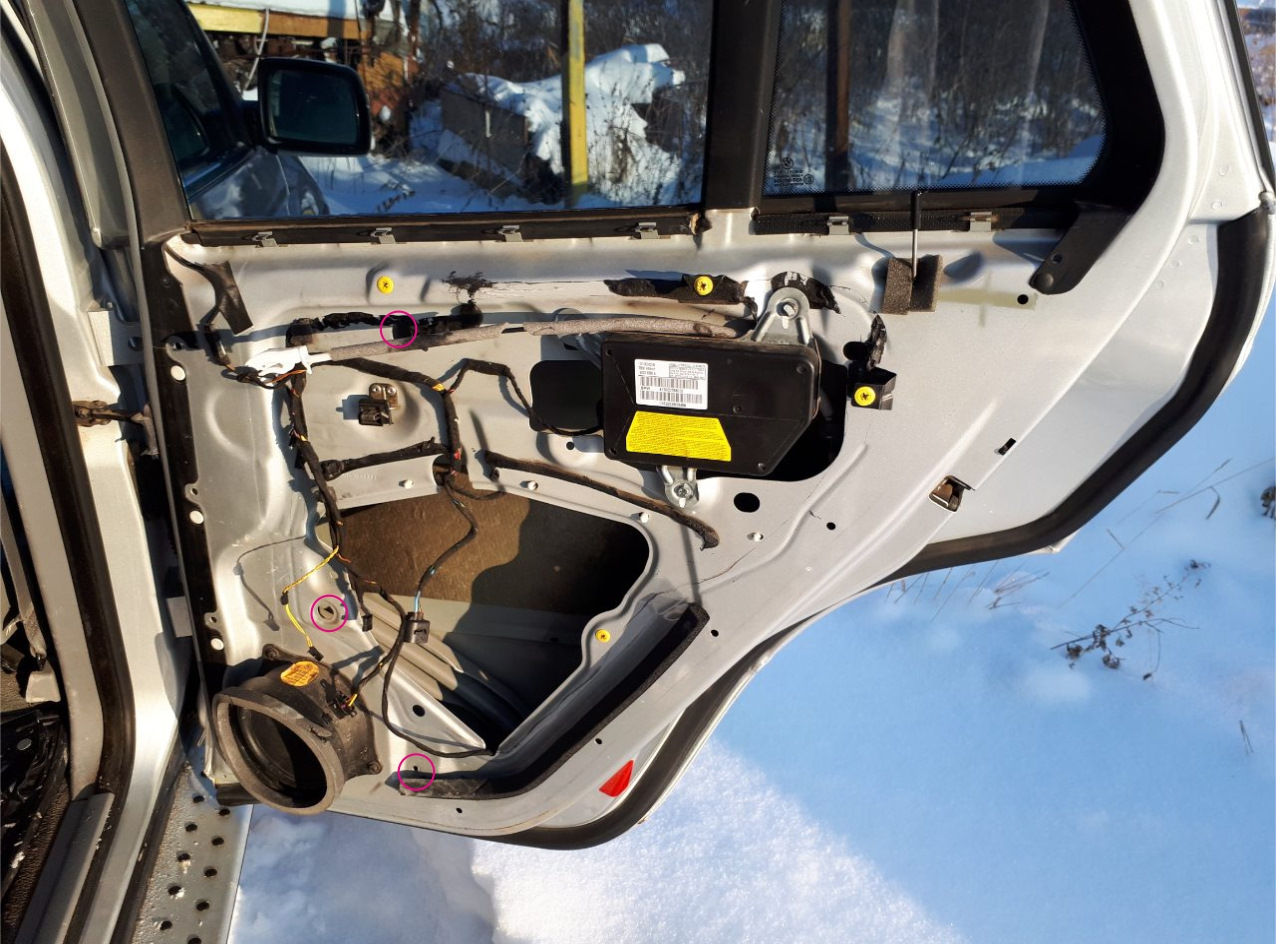

Сам процесс установки:

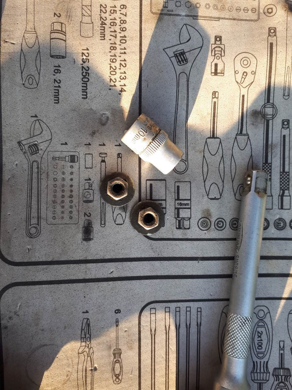

Места крепления стеклоподъёмника

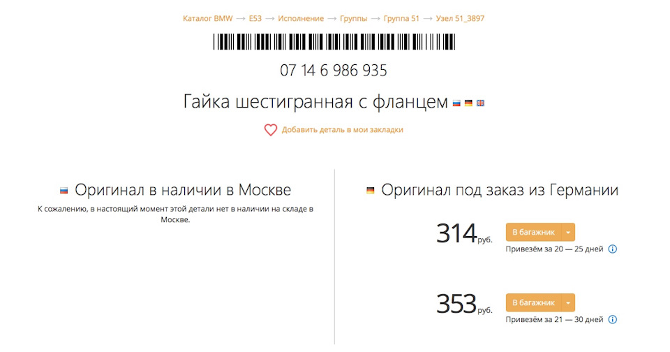

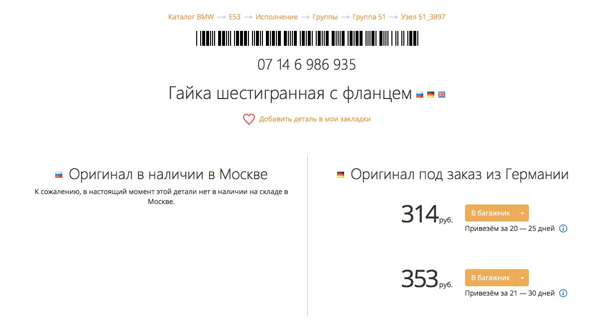

Крепится гайками шестигранными с фланцем 07 14 6 986 935 головкой на 10
Стоит такая гаечка 314 рублей. Однако.

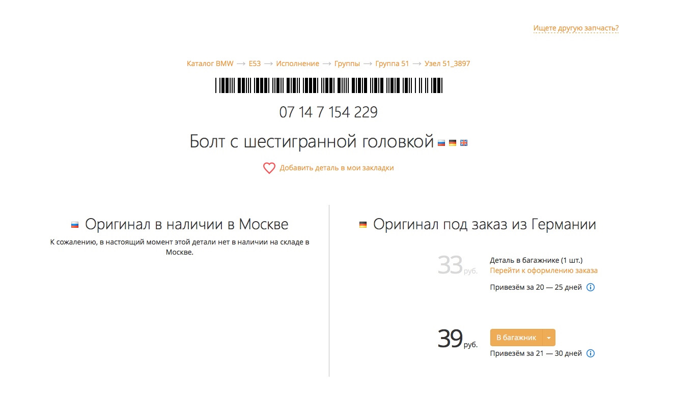

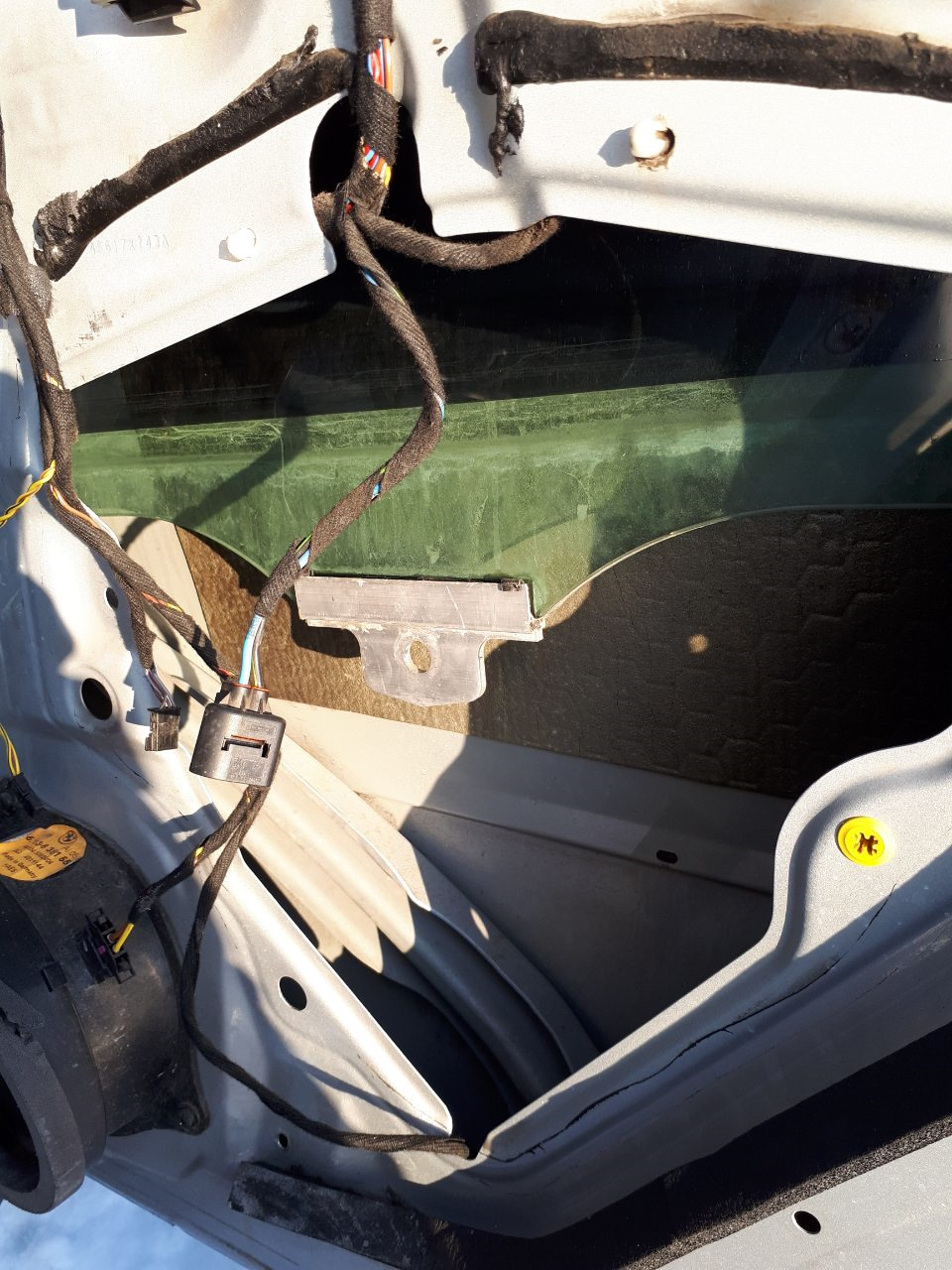

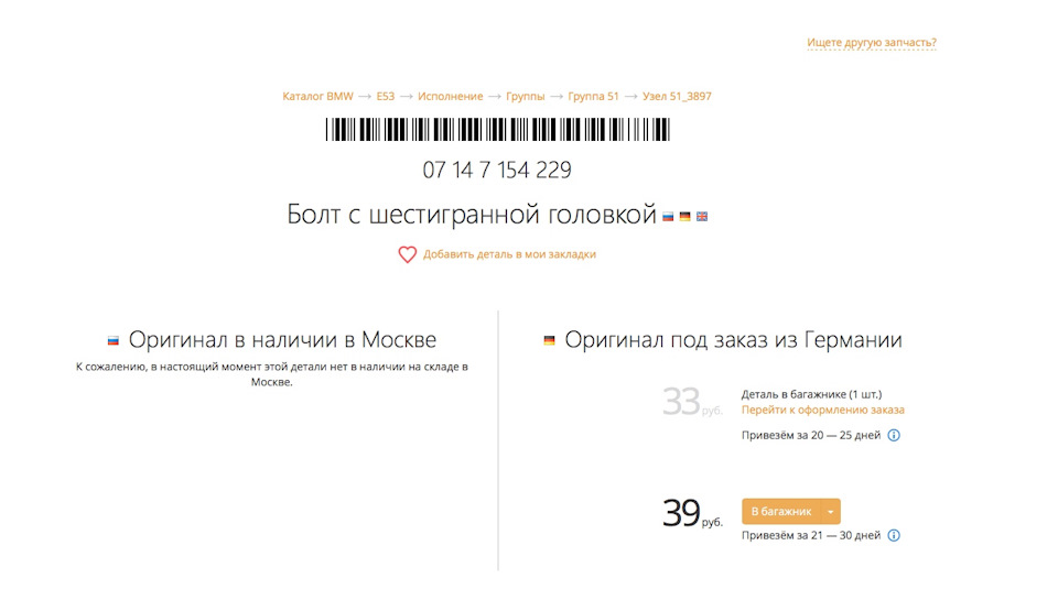

Дальше идет крепление стекла к стелоподъёмнику
1-Болт с шестигранной головкой 07 14 7 154 229

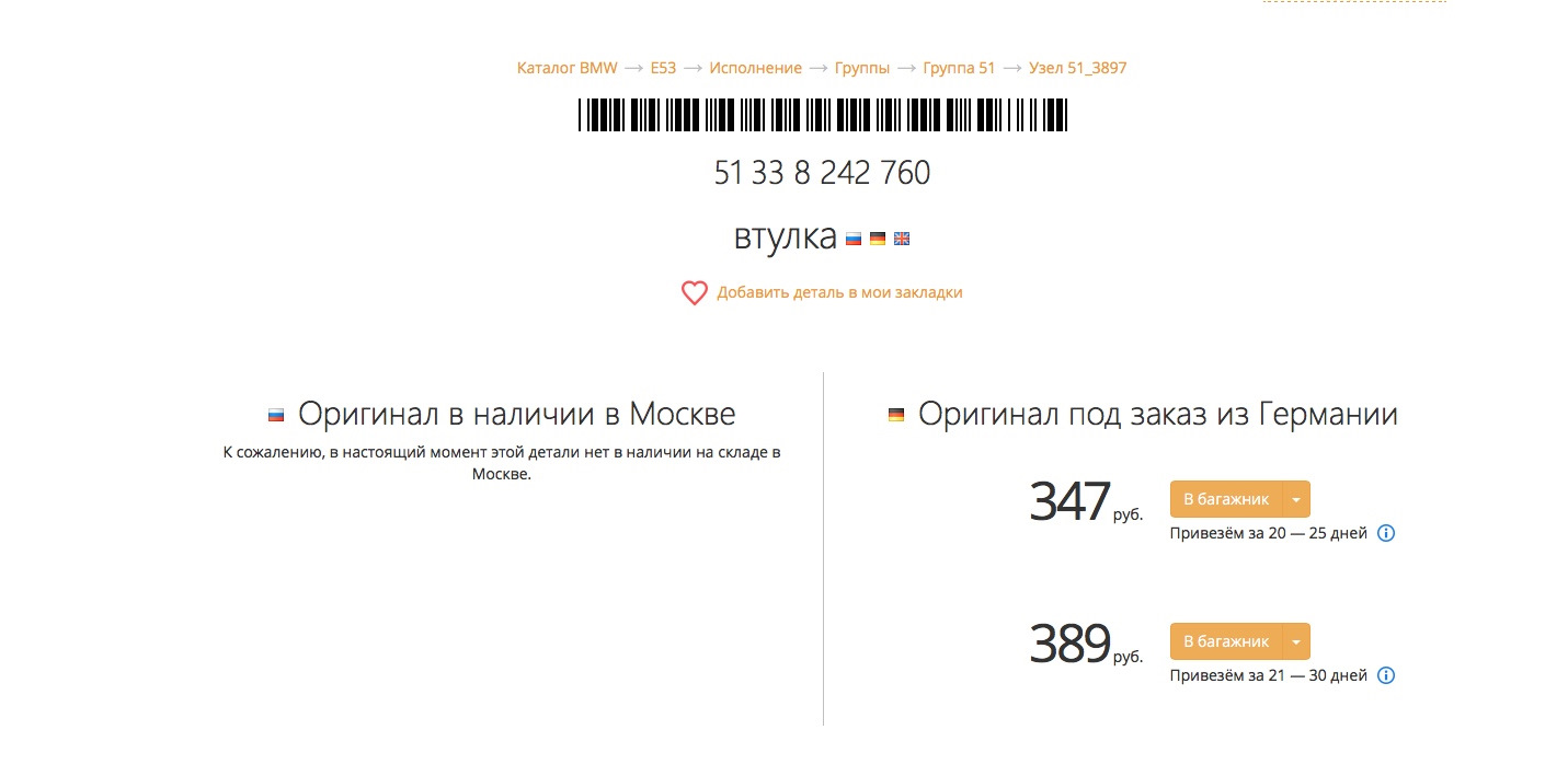

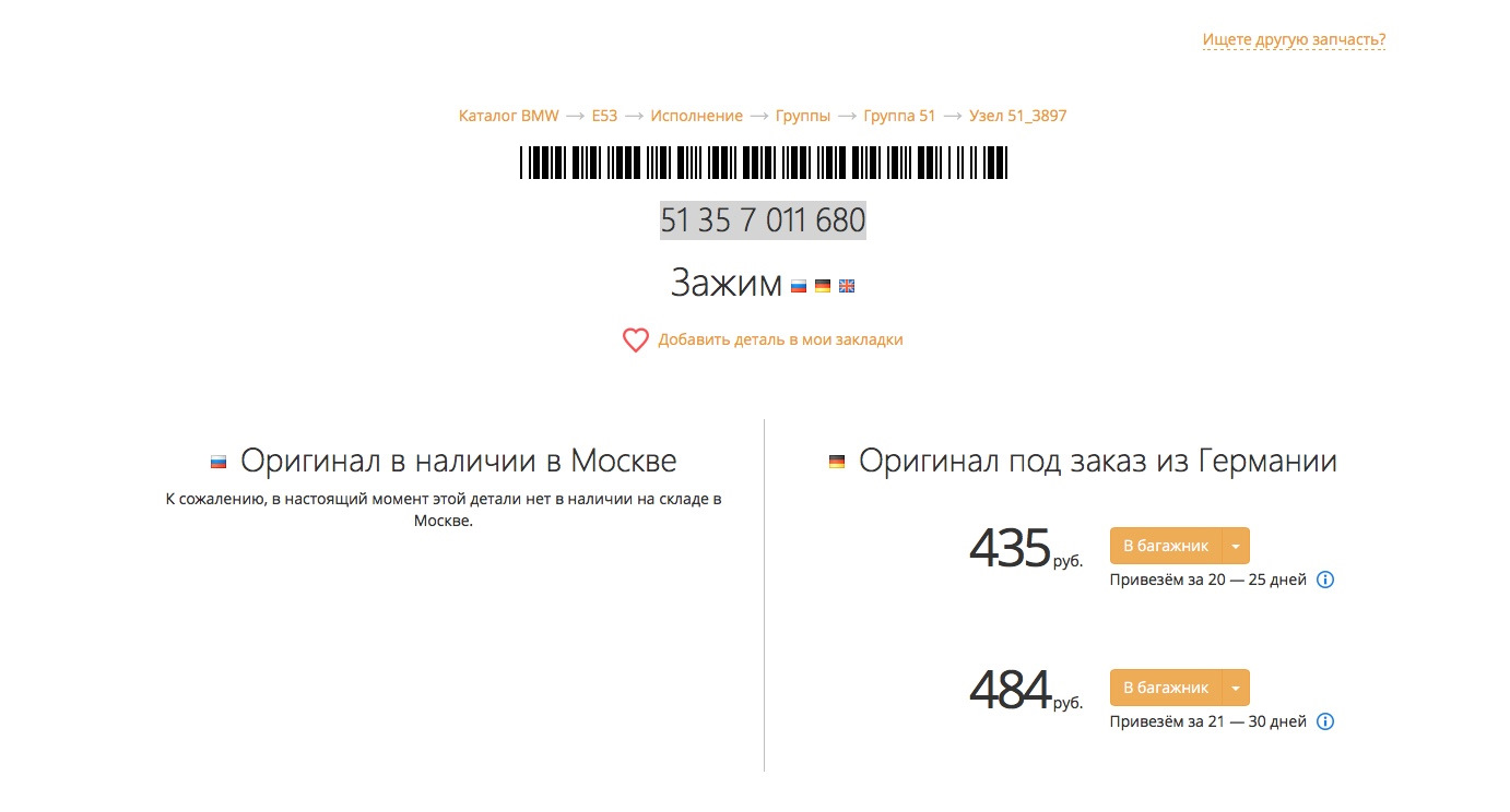

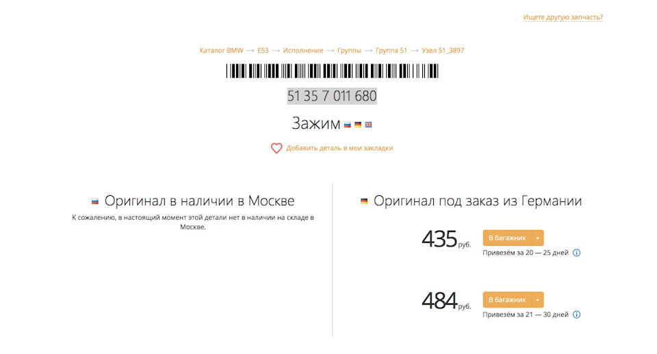

2-Зажим 51 35 7 011 680
3-Втулка 51 33 8 242 760
Печально что я свои детали потерял где-то. А покупать за такие деньги жаба душит. Буду искать свои.

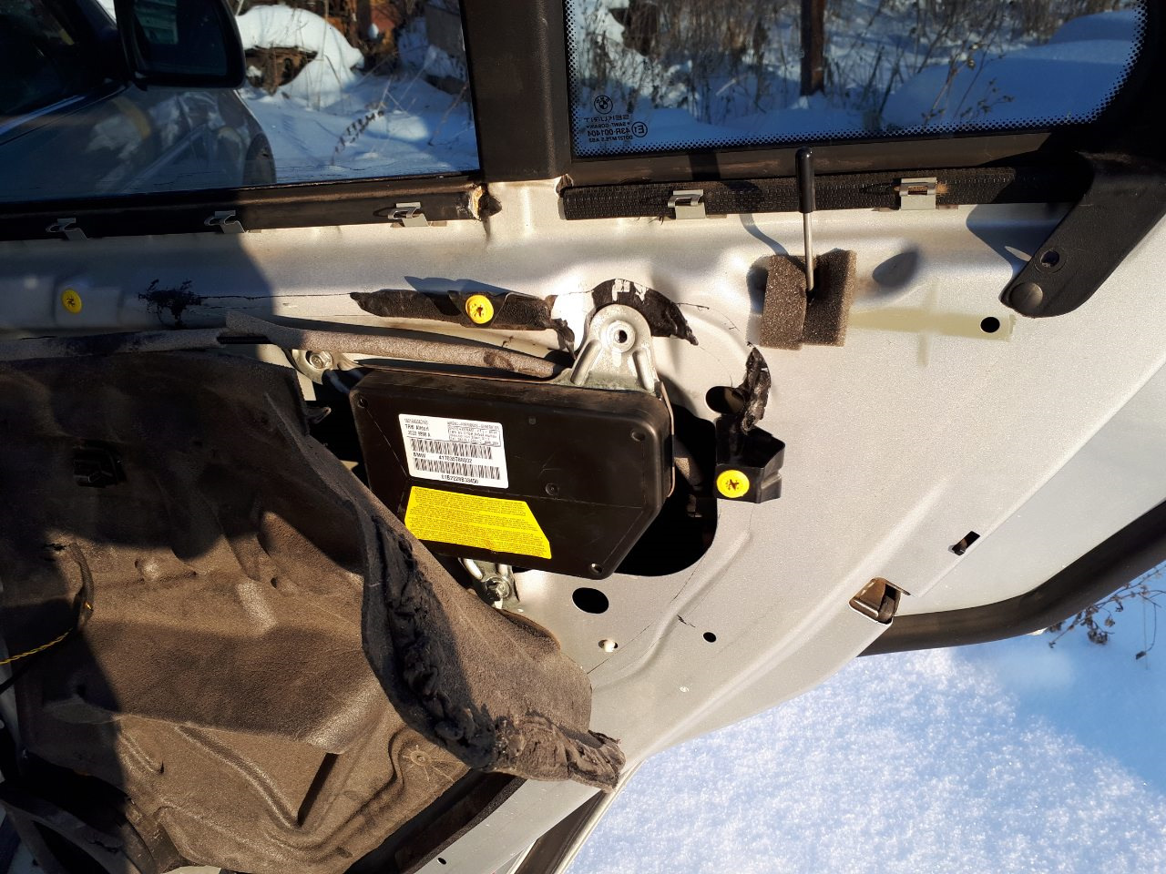

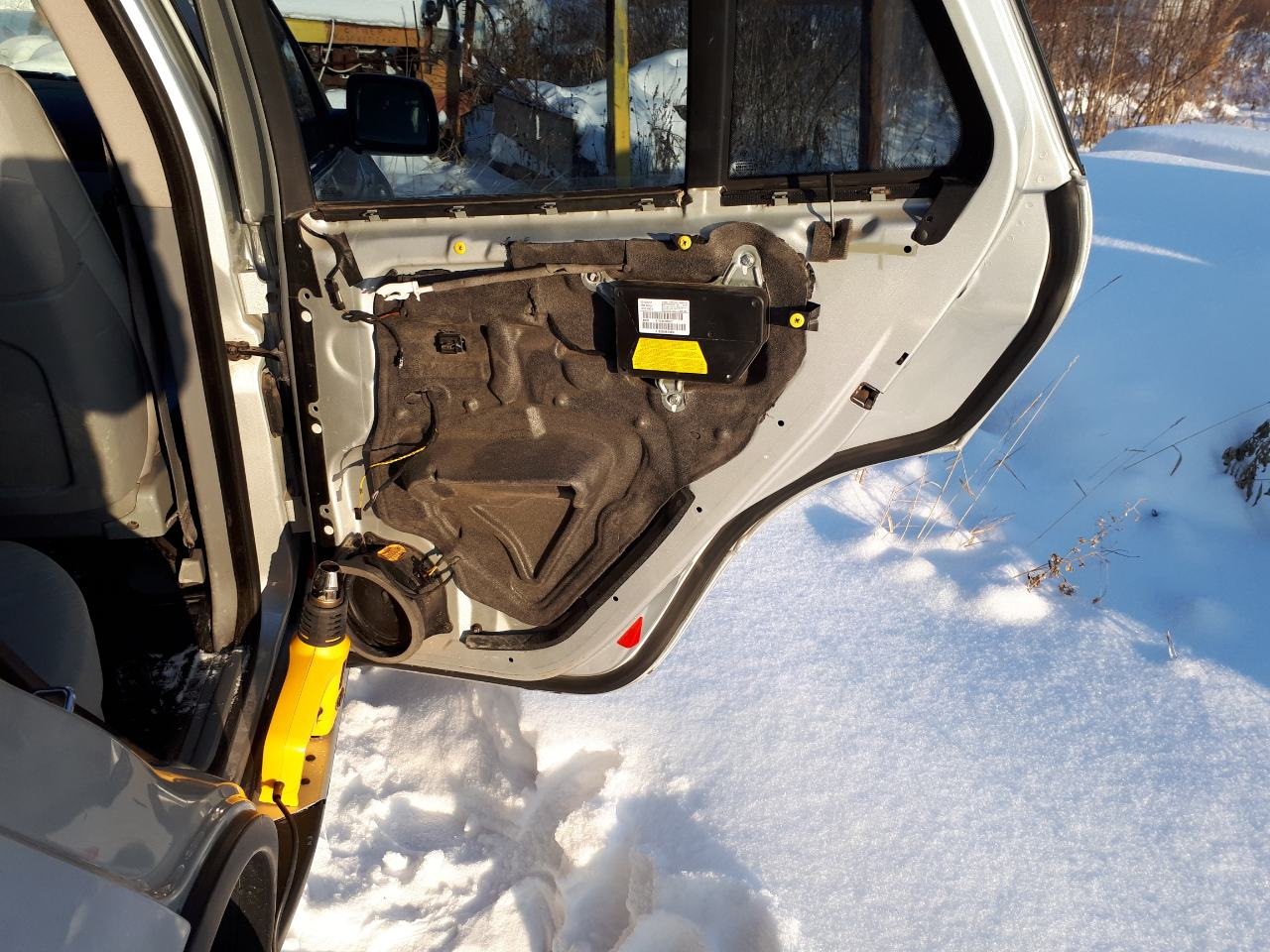

Далее аккуратно откручиваем Airbag (АКБ не скидывал) и клеим шумку. На морозе даже с феном не хочет клеится(
Буду искать крепление стекла, если не найду прийдется заказывать.
