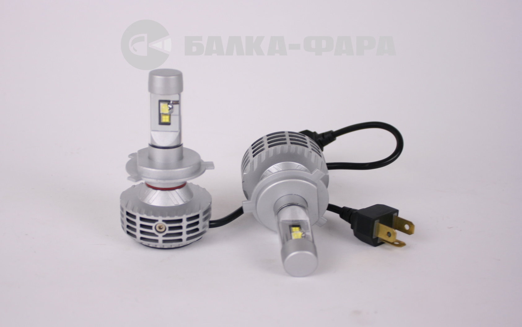

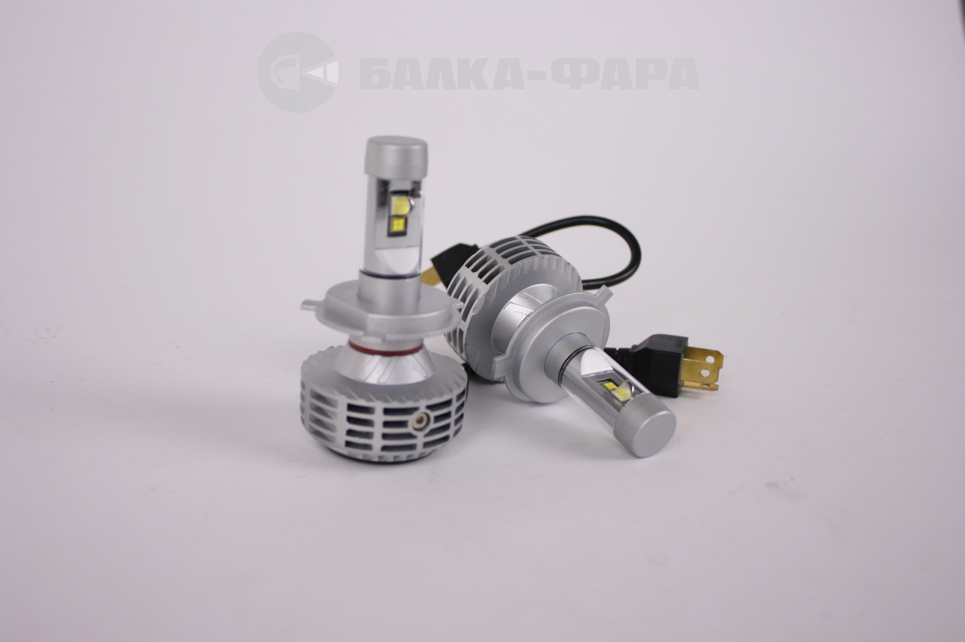

И так у меня перегорел ближние диоды на одной лампочке. Лампа светодиодная H4 G6 22W была куплена года 2 назад в би-би за 7к за пару (как только они появились): ближний устраивал — как на линзе. На стенде всё проверяли — мужик сказал одни из немногих диодов, которые проходят по нормальному ТО.
Сейчас глянул что по чём: Вот тут за 4 260 руб. Не особо они подешевели за 2 года
Вот тут есть и подешевле

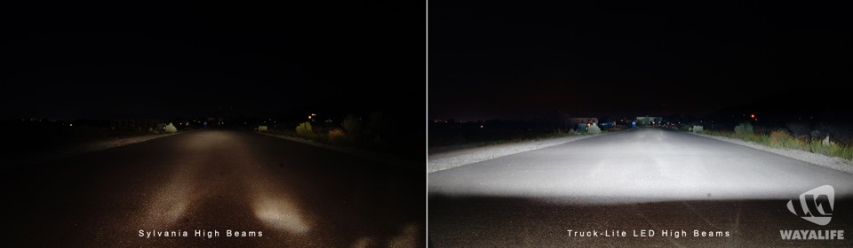

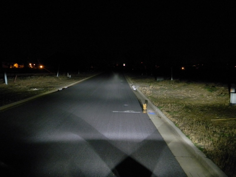

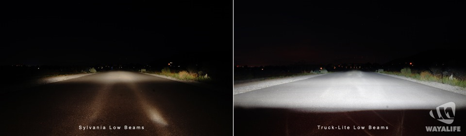

В поисках наткнулся на драйве на диодные фары для черокезов и подумал — как светят линзы мне не очень понравились (именно эти)

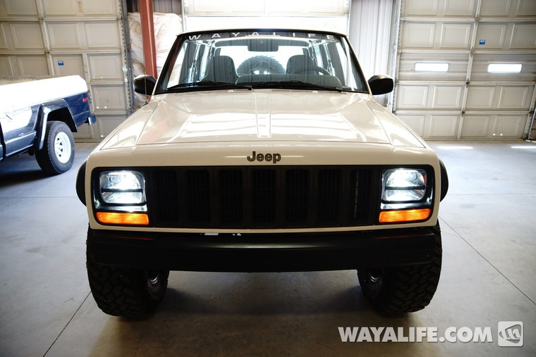

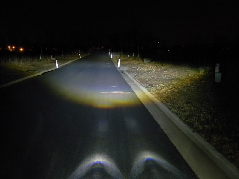

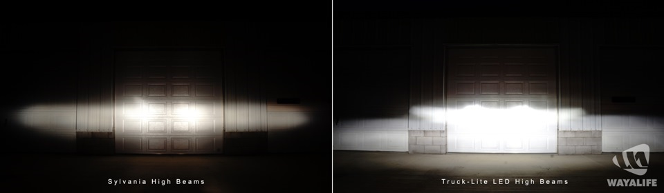

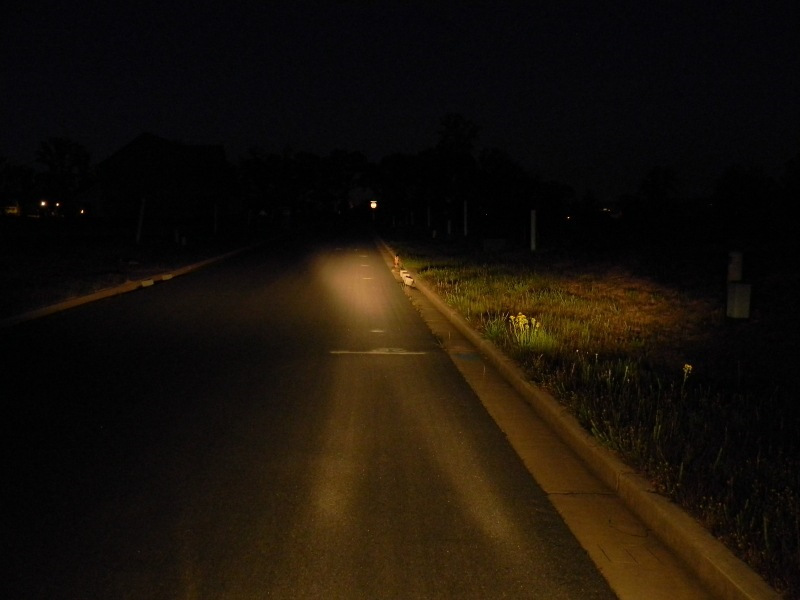

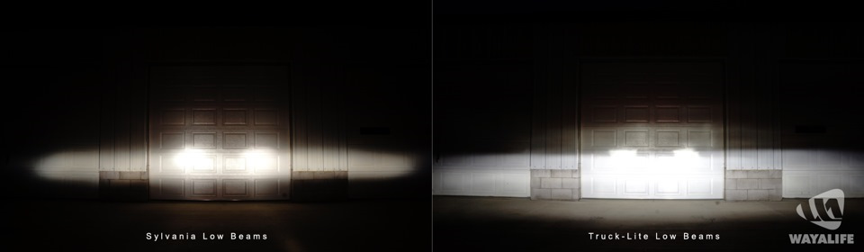

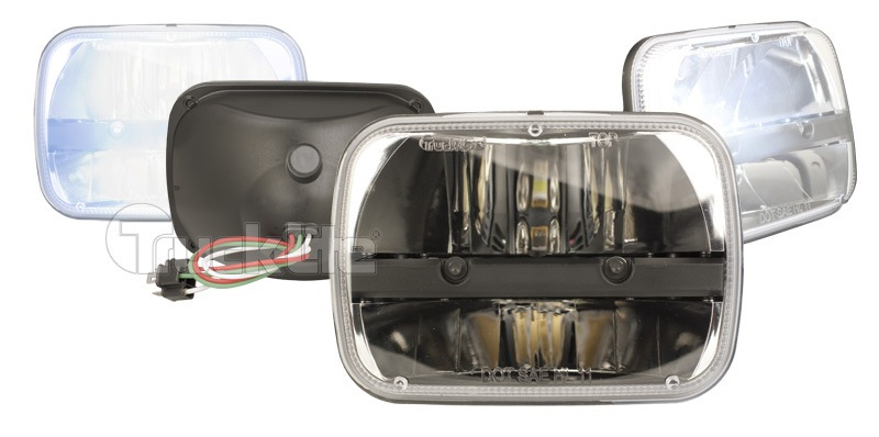

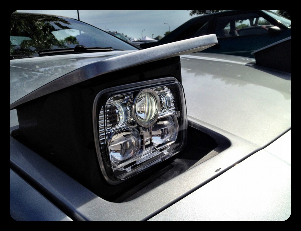

Вот ниже фото диодных фар без линз, но с перегородкой (я буду называть её ШТОРКОЙ).

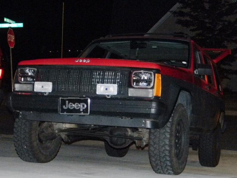

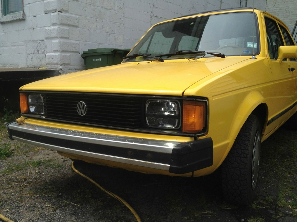

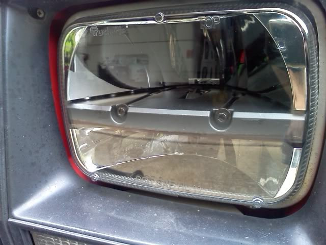

Вот ещё нашёл фото cherokee с такими фарами. Свет топ

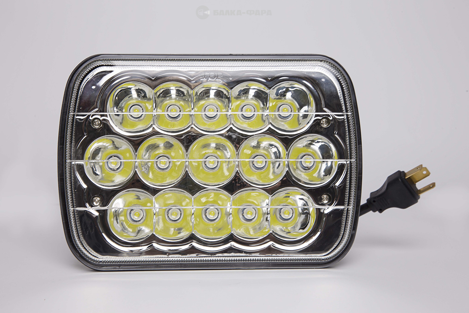

Идея такова: сделать такие же фары, но из волговской (2й комплект давно лежит). Там стоит пластиковый отражатель — наверно если пилить, то легко, позже буду думать над этим что и как.
Поставлена задача: 2 диодные матрица отдельно на ближний и дальний ватт по 50. Те заявлено при температуре света 3000К примерно 4500 Лм (100 ваттная галогенка примерно 1200 Лм, 60 Вт примерно 750 (не все же ставят 100ватки в фары, ахахах)). Те такая фара будет светить раз в 5 ярче обычной и раз в 10 с дальним. Соответственно если они будут слепить — то это будет жесть…
На самом деле есть 2 главных вопроса:
1) Какой угол для шторки наиболее лучше будет ( с точки зрения не ослеплять встречку и достаточно хорошо светить на дорогу)
2) Правильное охлаждение таких диодов.

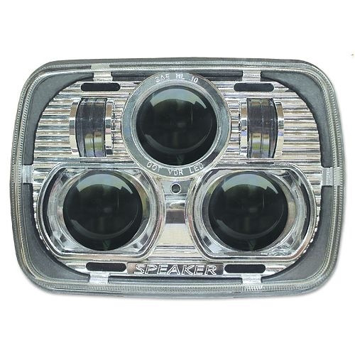

Хотел ещё добавить вот такую оптику — но как светят почему-то не нашёл
