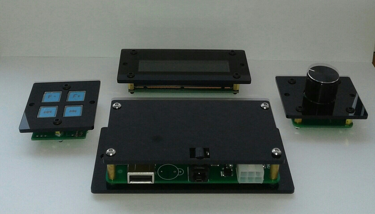

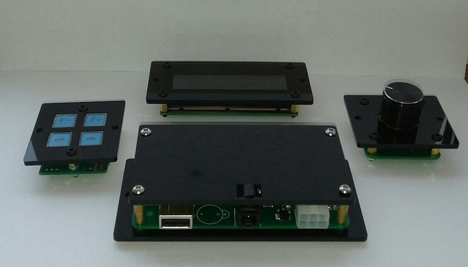

А шлейф так и остался к основной плате через IDC, а к мелким на пайку?
Туда бы HU или CHU (XH) воткнуть независимые, цены бы не было. Да и провод можно было бы под них взять более для машины подходящий, imho, и по месту обжать при установке.
к мелким на пайку пока
ИМХО.
Мафон как-то был понятнее как устройство: в 1дин воткнул и в путь. А тут думай куда пихать кнопки, экран и крутилку, сильно уж на любителя.
Как минимум, нужно крутилку объединять с кнопками, и как максимум, думать о варианте объединения экрана с блоком крутилко-кнопок в нечто, наподобие рукса или директора + сразу заложить (или в качестве апгрейда) возможность "руления" мадбитом, чтобы крутилка была всего одна.
В таком варианте, как вижу на фотке (что нужно поковыряться), мне кажется, что интереснее будет заморочиться с хадасом или малиной.
P.S. В любом случае, респект, что придумываете и делаете подобные девайсы.
в идеале шайба управлятор как на бмв и ауди тт, но пока до бмв нам как до луны
Согласен, поэтому надо что-то попроще, но тоже хорошее).
Я бы крутилку, отдельно продавал, т.к. Есть проц и она не нужна. А можно сделать модуль усб еще отдельно? Было бы шикарно
цена осн.блок+экран? кнопки на руле, громкость в проце…
Какой ценник? Длинну шлейфа бы 3,5-4 м., вообще огонь будет! Проц рядом с гу! Можно и на оптику стеклянную разориться😋

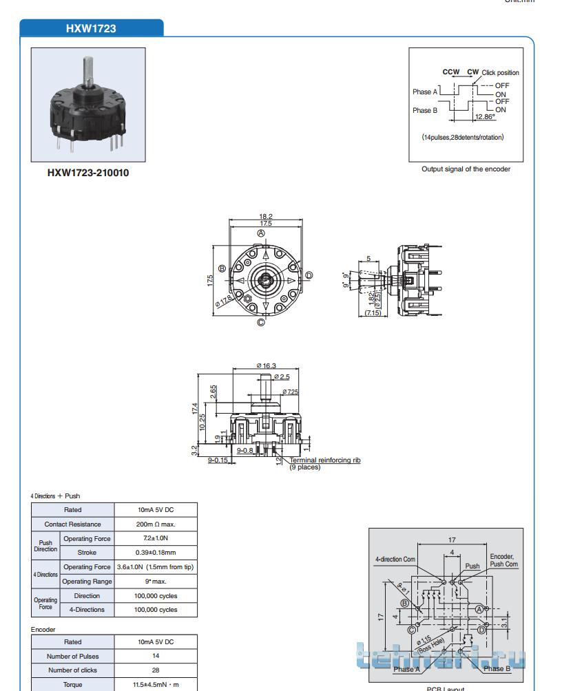

Максимальная длина проводом соединяющих основной блок с экраном и управлением?
+ можно ли вместо отдельно крутилки громкости + 4 копки использовать представленный на приатаченной картинке энкодер?
длину пока не тестили. Если будут проблемы, поставим дополнительный буфер.
можно. это же обычный энкодер+кнопки в одном корпусе
Ничего не понятно. Давайте уже анонс, а не тизер.
скоро обзор будет
Выложи ещё масштабные фото рядом с линейками и прочими предметами. Так не очень понятен истинный размер.
крутилка 45*54 дисплей 95*42 кнопки 45*50 база115*55
Вот про это я тебе и говорил раньше.
Такой набор легче установить в современном авто, чем 1 дин.
крутилка вообще кому то нужна в таком варианте? на процессоре же есть пульт
У меня мадбит с пультом, поэтому действительно крутилка не нужна. А можно ли будет заказать без неё ГУ?
это пока прототип. неизвестно пойдет ли крутилка в серию
Отличный набор, а по входам выходам как и было ? на предыдущем ?
все выходы на картинке видно
Это хорошая новость, Игорь!
Вот это мозаика) А вообще с установкой меньше проблем. Жду в продаже
Какие размеры модулей?
Шлейфы какого типа? И на сколько длинный для экрана можно сделать?
FRC 1.27
