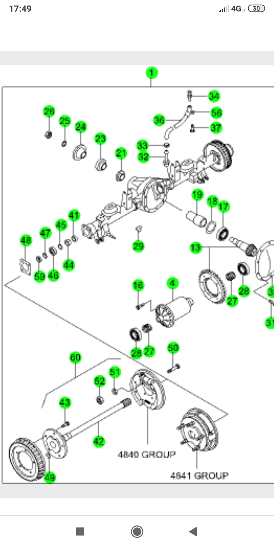

Для тех кто не в курсе наш задний мост эт дана44.
Сальник внутренний чулка под номером 41
Артикул 4242605600 и 4242605000

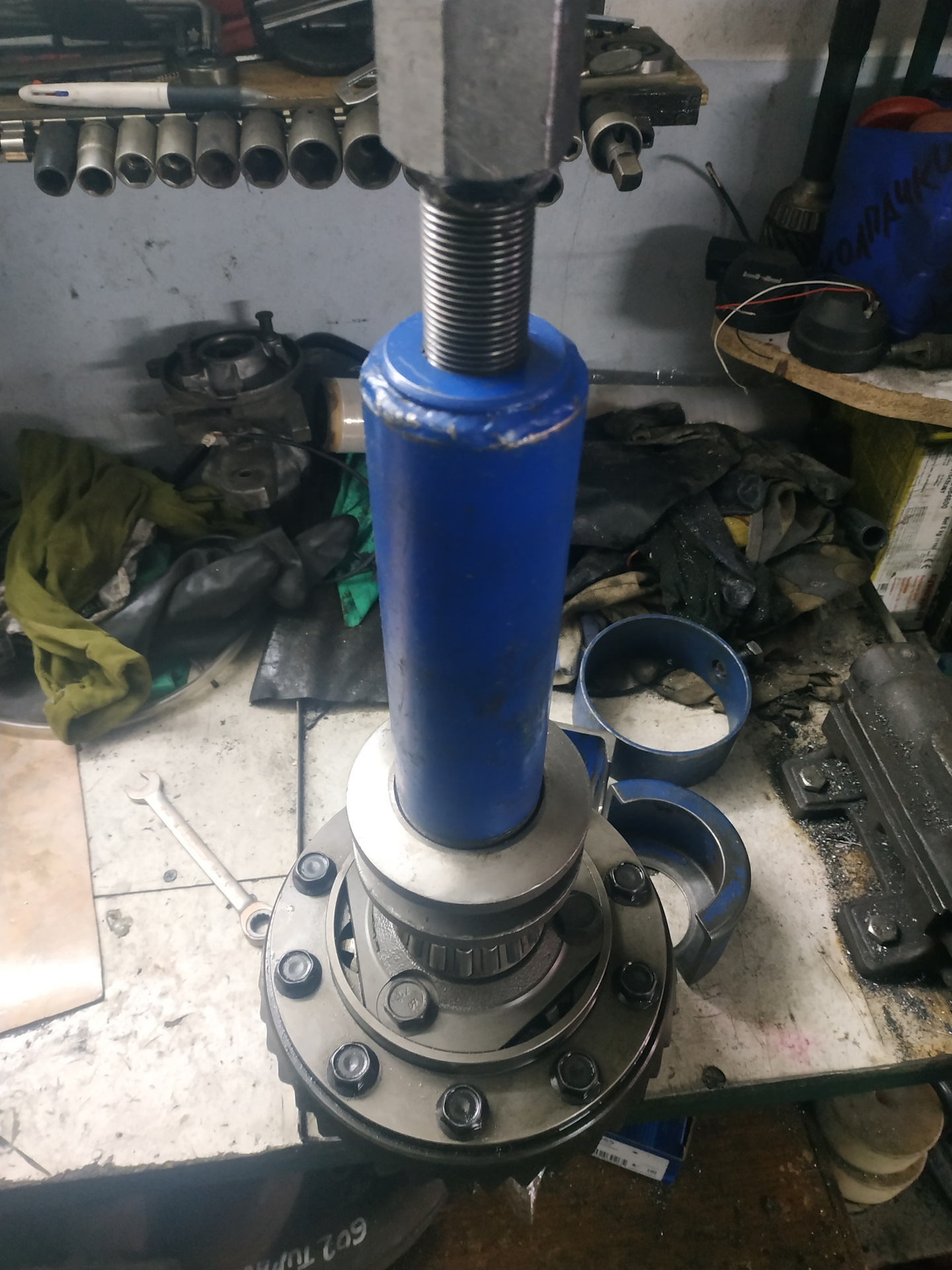

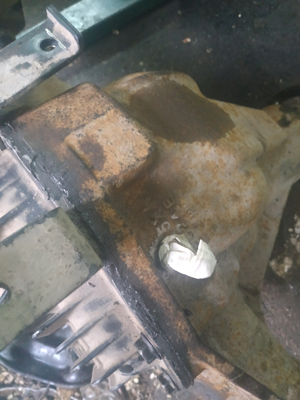

Перечень работы
1. Снял полуоси
2. снимаю крышку дифференциала. Снял диффренциал (бугеля не путать)

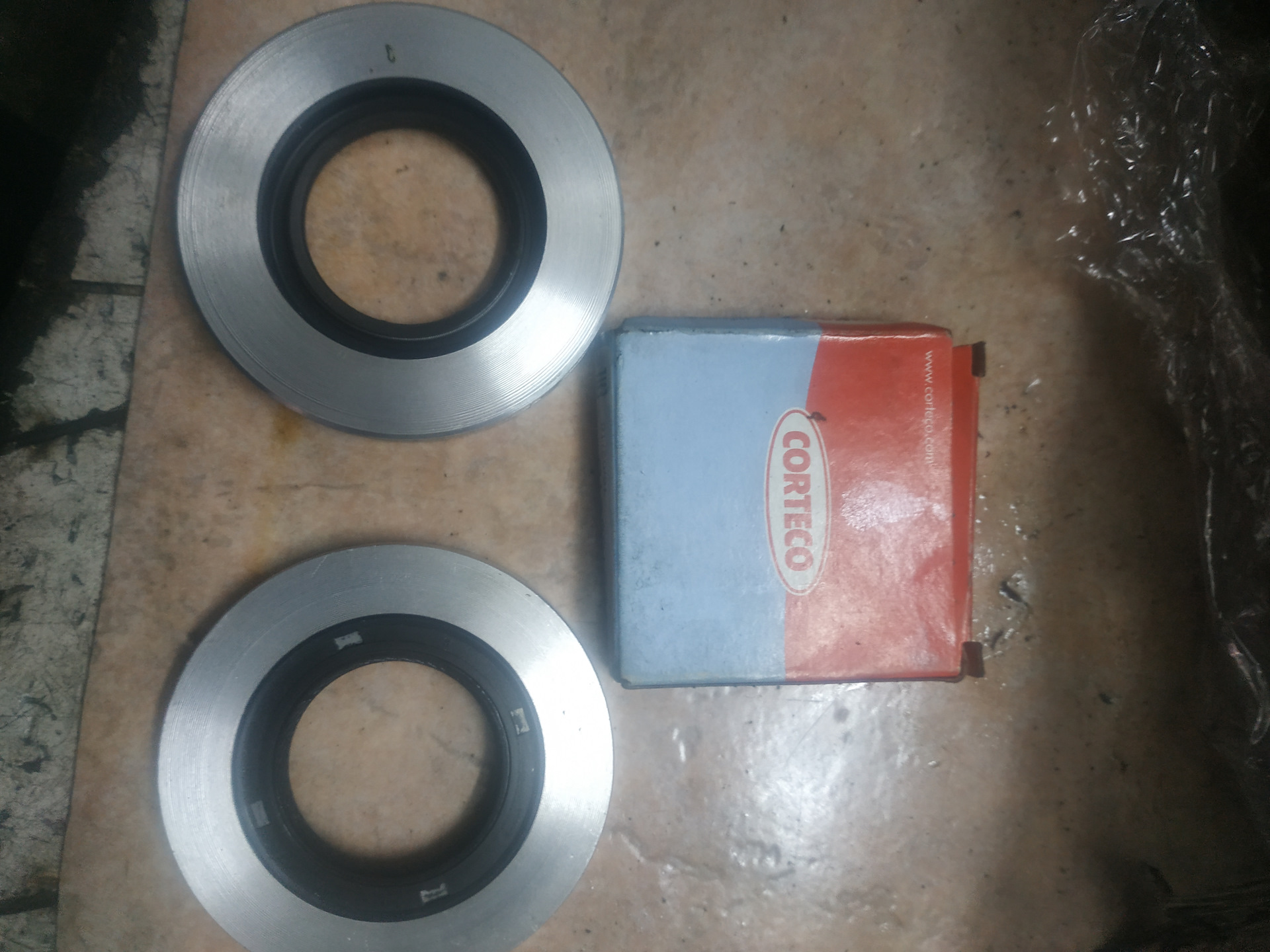

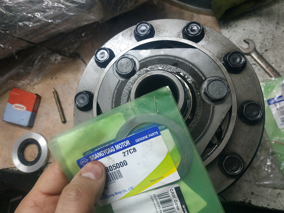

3. Штангенциркулем проверил все. Подобрал сальник 30х47

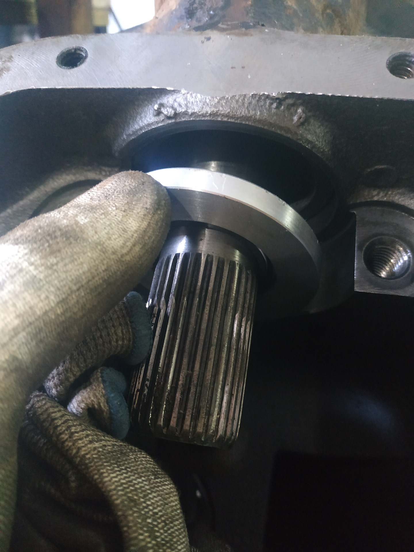

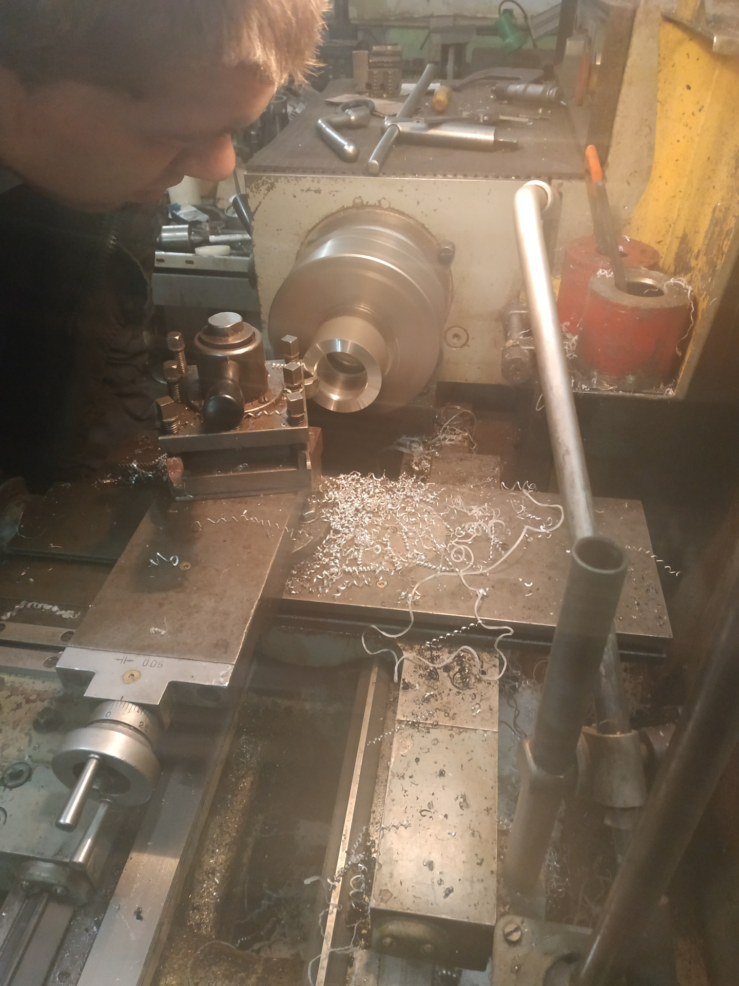

4. У токаря выточили планшайбы под эти сальники.

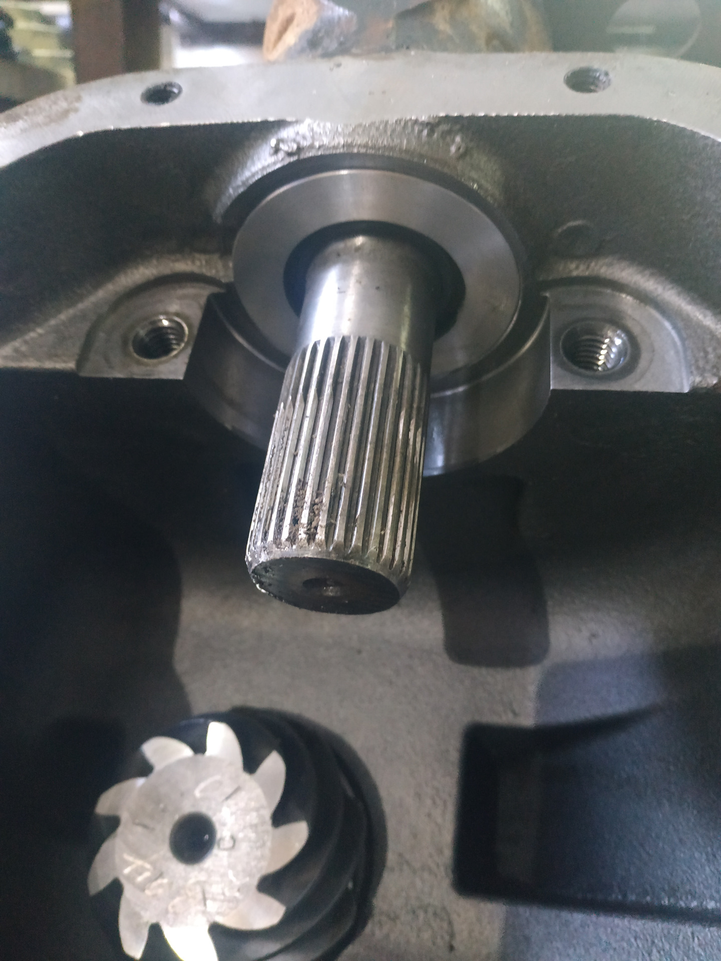

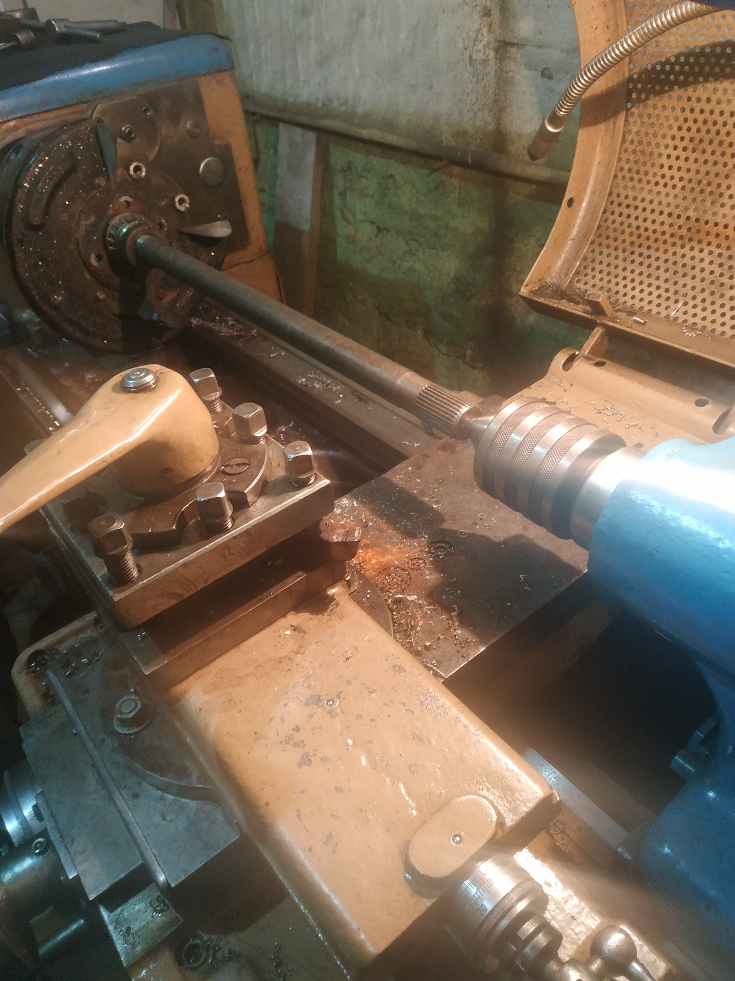

5. У токаря. На полуоси шлифуется место под сальник.
6. Обратно собираю. Планшайбу насаживаю на герметик в место посадки дифференциала.

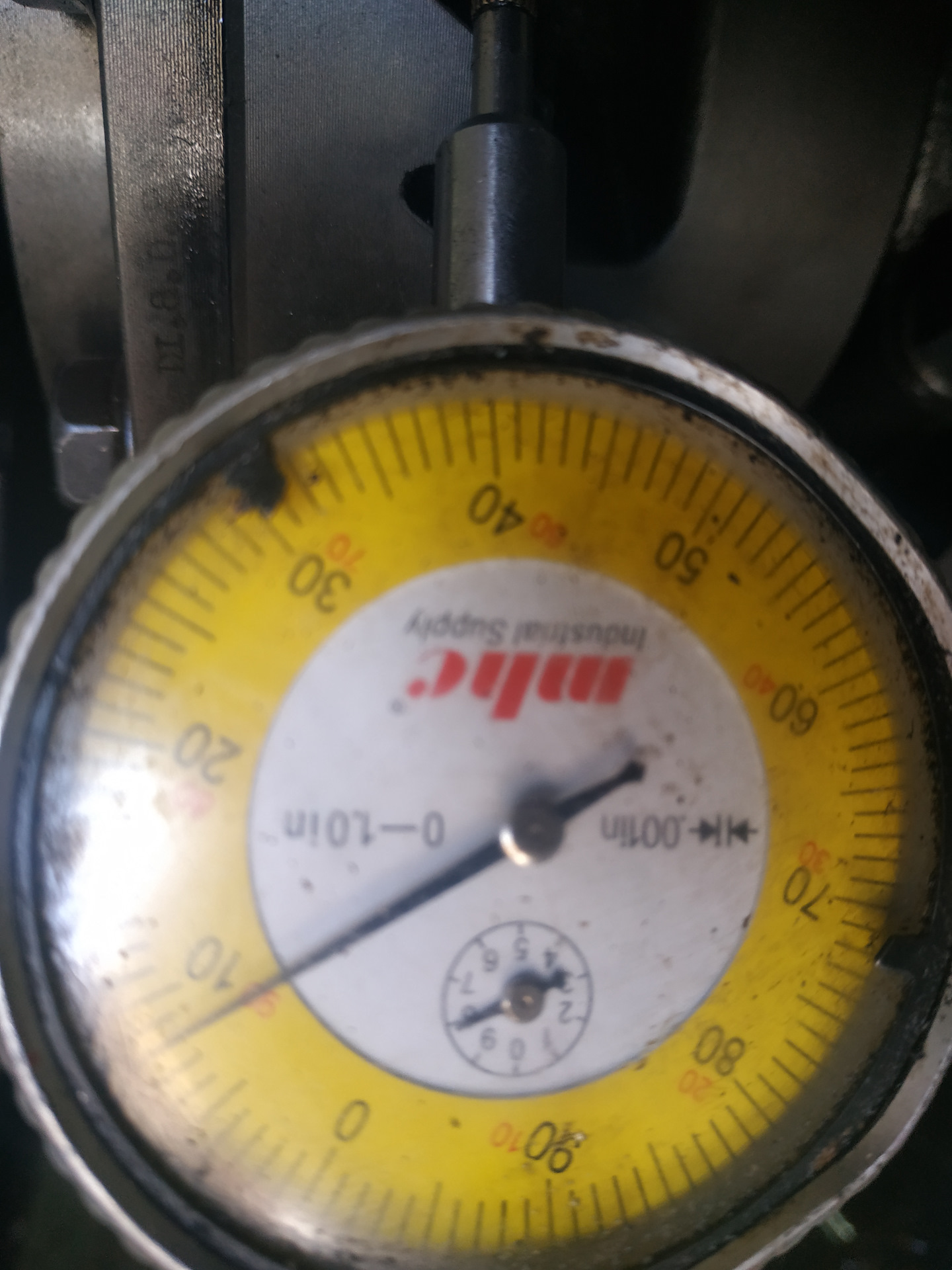

7. предварительно ставлю диффренциал. Проверяю осевой зазор между планетаркой и хвостовиком. Если требуется добавляю регулировочные кольца.
8. Ставлю аккуратно полуоси в чулок.

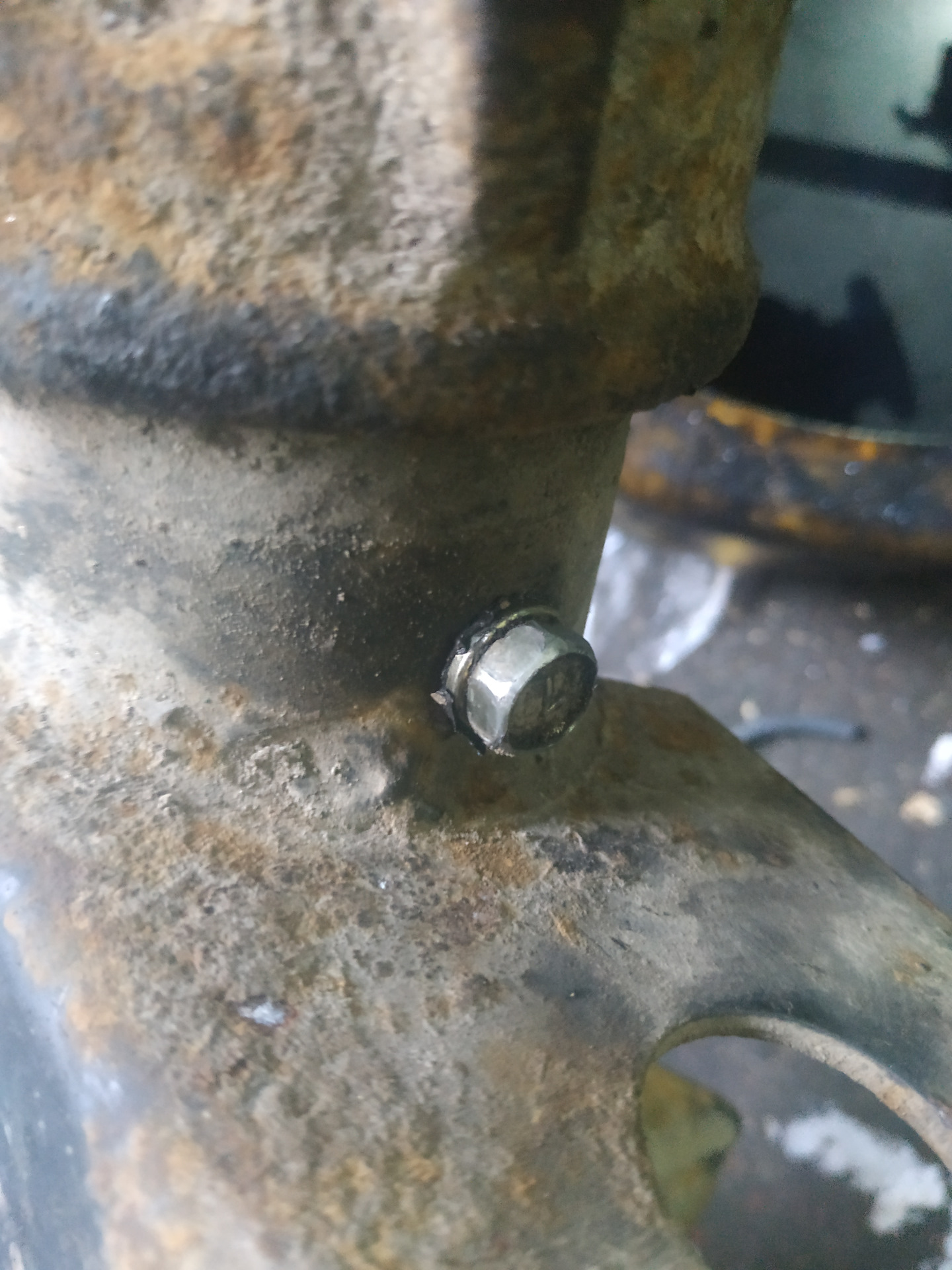

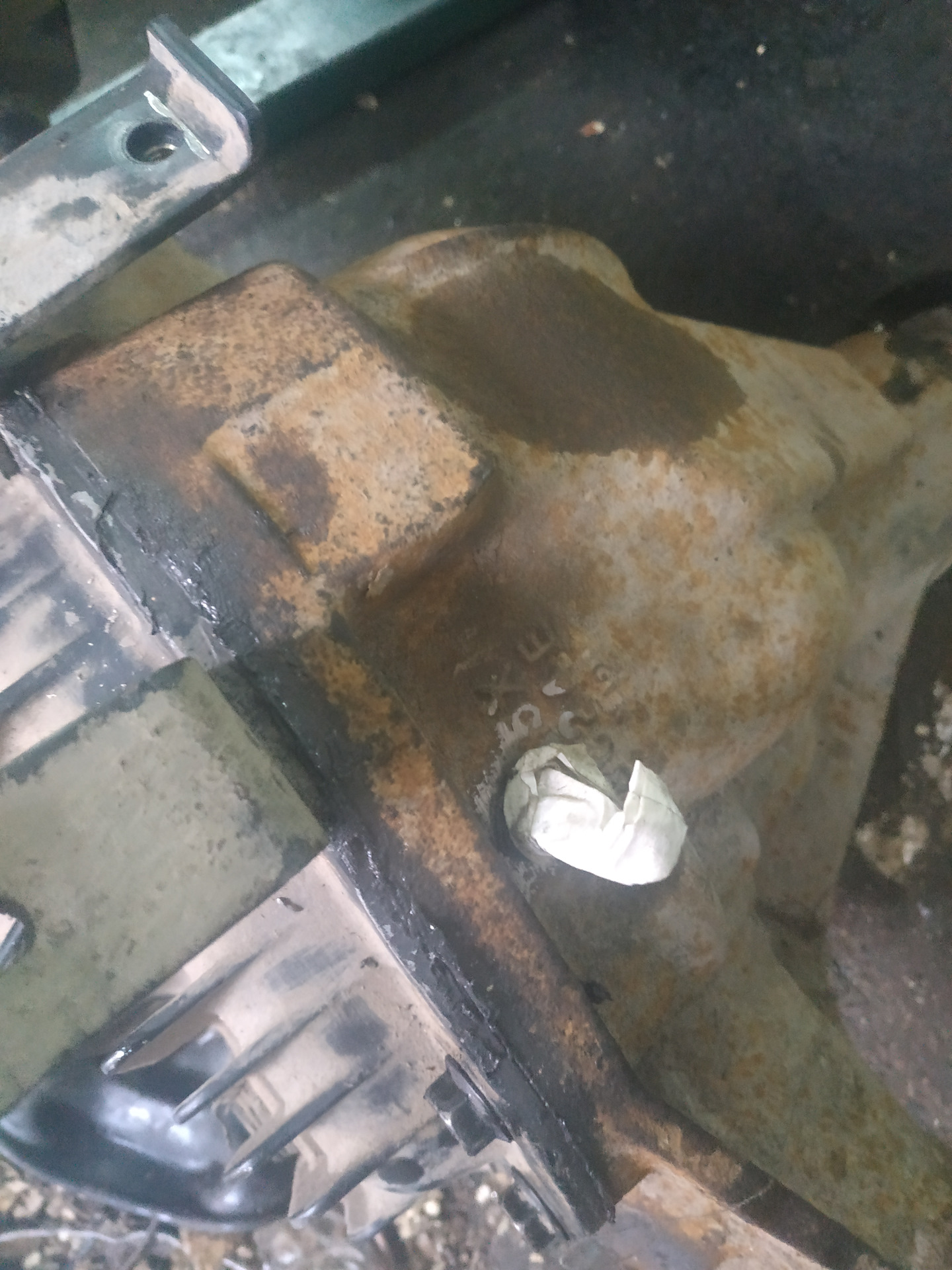

9. Сверлю отверстие под сапун.
10. Закрываю крышку дифференциала. Все готово.
Проверяю, ничего не задевает, все хорошо работает.

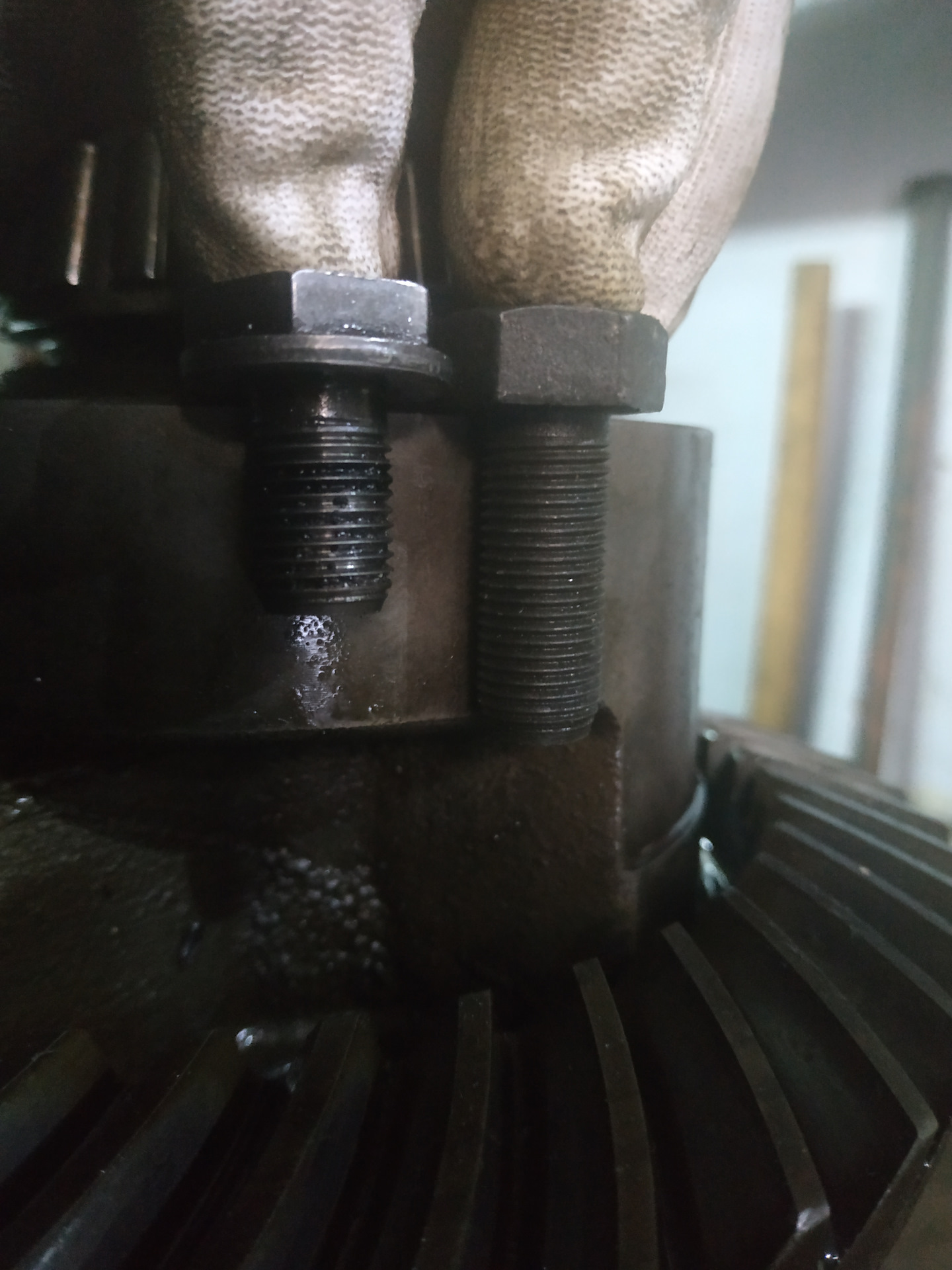

Просьба заказчика заменить болты дифференциала на длинные. Блокировка червячная.

А зачем сапун в другое место?
Этими доп. Сальниками закрываешь пространство диффренциала. Как будет дышать?!
А, точно, я забыл, где штатный сапун, думал на яблоке…

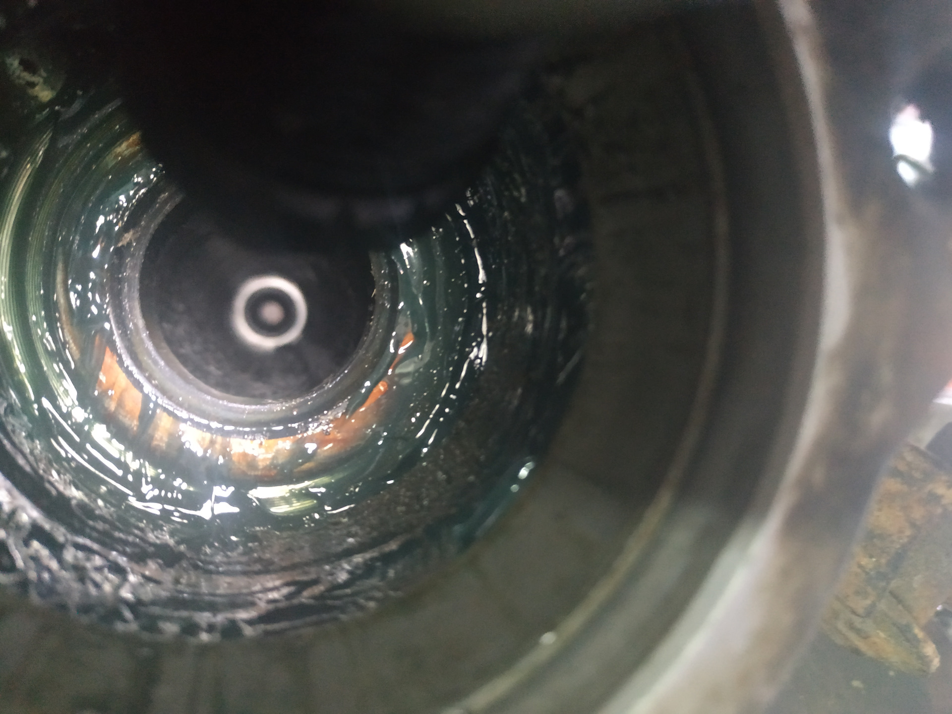

Дима, а подшипник полуоси у вас разве не смазывается тем же маслом что и главная пара? А то получается что масло до него не дойдет из-за этого сальника.
Заводской сальник чулка не пропускает масло к подшипникам полуоси. Но родный сальник откровенно слабый. Поэтому ставлю доп. Сальники

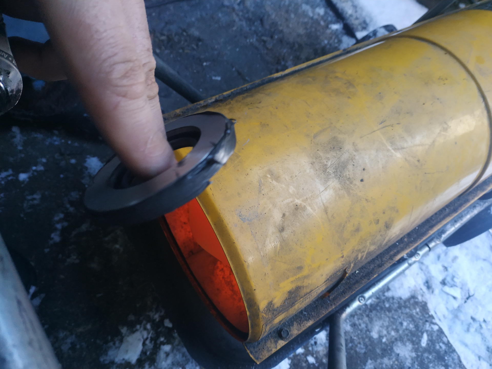

Смазывается подшипник полуоси вот этим(на фото)
Последнее фото. Заводской сальник и смазка
Понял, у Мерседес другая конструкция, там все смазывается одним маслом, у вас всё сложнее.
Конструкция 70годов.
