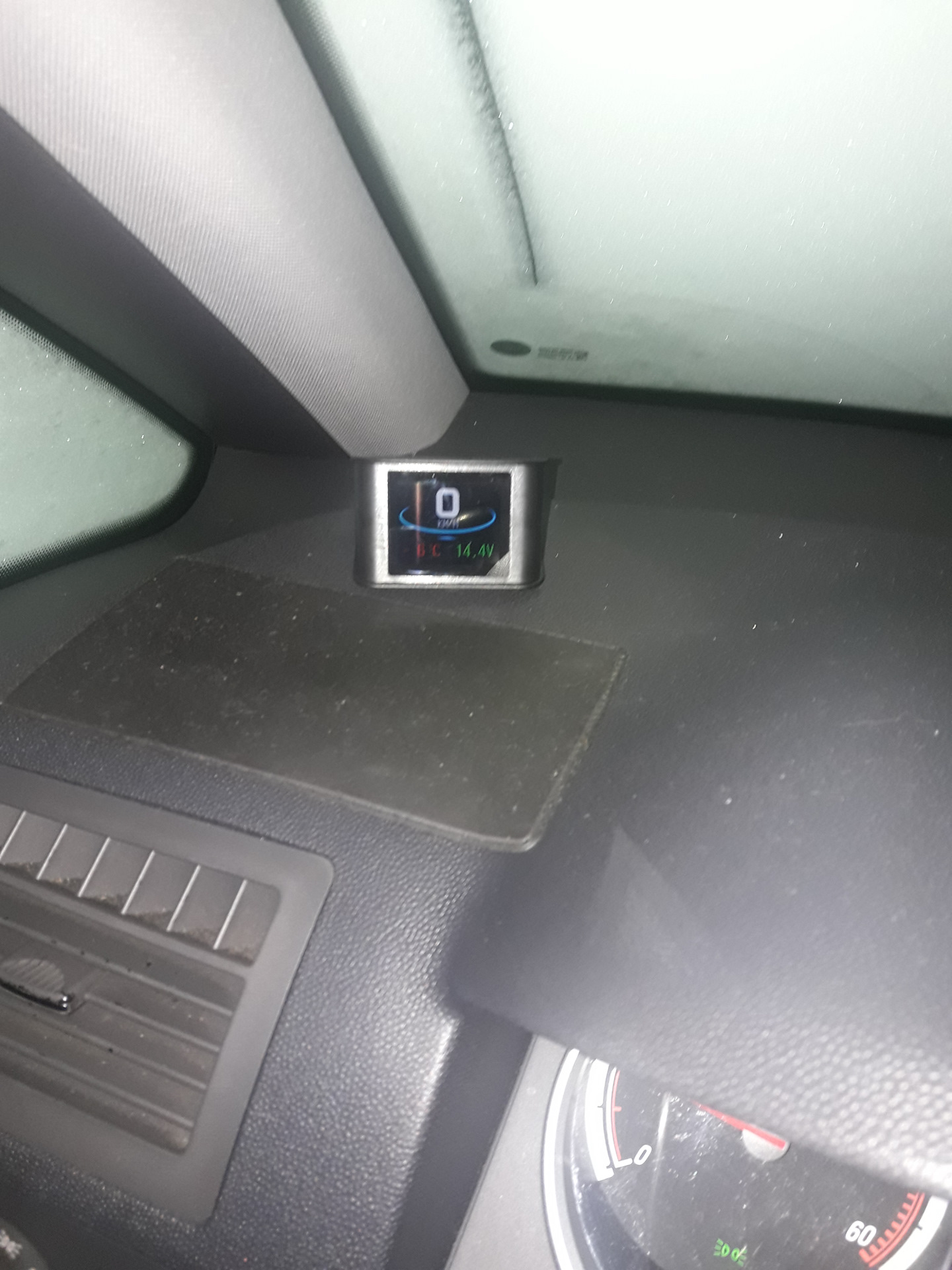

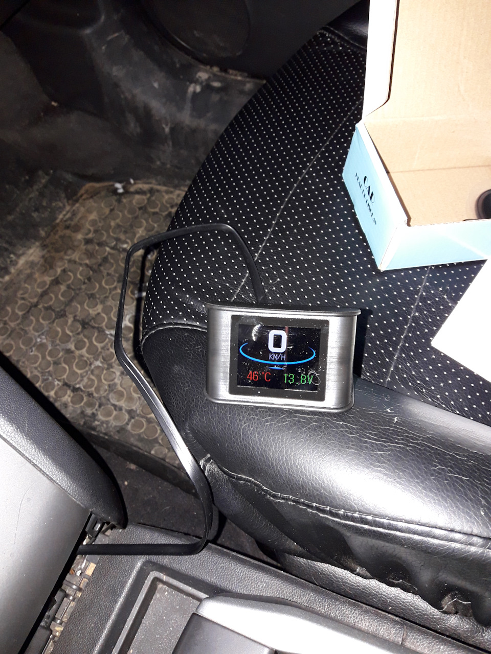

А почему вольтаж такой маленький?
13.8 разве маленький?
Конечно, если больше ничего не включено!
Ну там начиная от электро подогрева лобового…он почему то у меня выключается при 50…плюс фары…магнитола.свет в салоне…печка…
При тех же потребителях, кроме подогрева лобового, но с обогревом заднего(которое намного больше потребляет) выдаёт 14.1-14.2v
Ну я думаю что тэны много берут…надо поглядывать на прогретом…
Спасибо за замечание…
Посмотри клемы. Обычно при таких показателях массовая может быть горячей. Здесь много тем по этому поводу, сам доделал.
Да уже кидал доп.массу…и саморез в клему загнал…вроде перестала грется…было такое по осени…
Может приблуда врёт? Замерь тестером.
Ну у нее совпадают с показаниями на б.к.
Тогда смотри гену. Может клемма на регуляторе окислилась!
Тоже недавно снимал😁😁😁…меняли подшипники и обгонную муфту…всё зачищал
Тогда удачи!
Спасибо…буду посматривать…если не изменится на прогретой…начну все по кругу…да возможно и сам регулятор…хотя когда отдавал перебрать генератор…сказали что норм…
Вобщем будет видно…еще раз спасибо🤗👍
