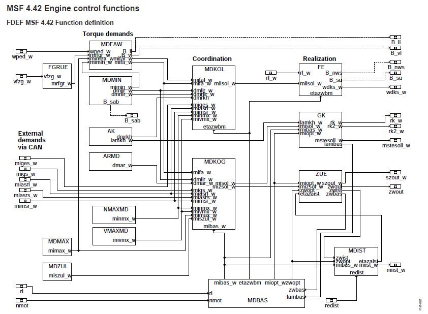

Если модель М74 построена по подобию модели M(E)7.x.x., то там все гораздо сложнее, как на приложенной схеме.
Картинка с чиптюнера — это перевод бошевской рекламной презентации, для инженерного анализа она не подходит от слова совсем.
Мониторинг момента реализуется не по карте запросов момента водителем. Как раз запросы из этой карты лимитируются на level 1 of the monitoring concept, есть отдельные калибровки лимитеров.
Текущий индикаторный момент двигателя, который ты как раз и пытался посчитать, на level 2 of the monitoring concept сравнивается с максимальным индикаторным моментом. Если будет расхождение выше порога — дроссель свалится в аварию.
Но перед этим, Charge controller будет пытаться привести в соответствие текущее и требуемое наполнение, открывая/закрывая дроссель. Если не получится — см. level 2 of the monitoring concept.
Ну и про подмену понятий индикаторного момента и момента на валу уже написали ранее. Это разные вещи.
Но сдается мне, в М74 просто тросик заменили на эл. связь педали и заслонки, а полноценной моментной модели в нем нет, в ранних софтах по крайней мере.
