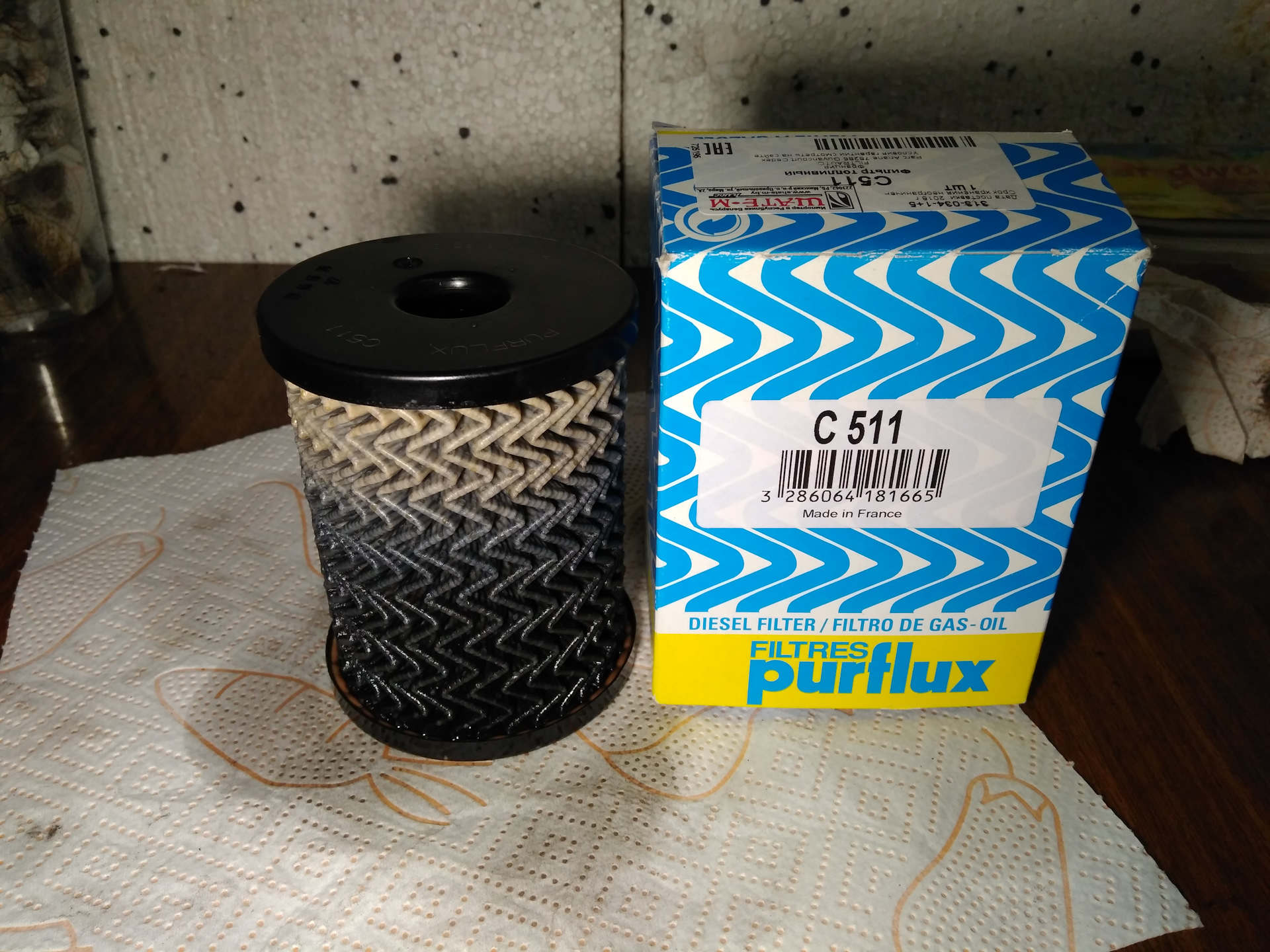

купил топливный фильтр, предполагал что может быть дело и в нем и свечи заодно прозвонить проверить

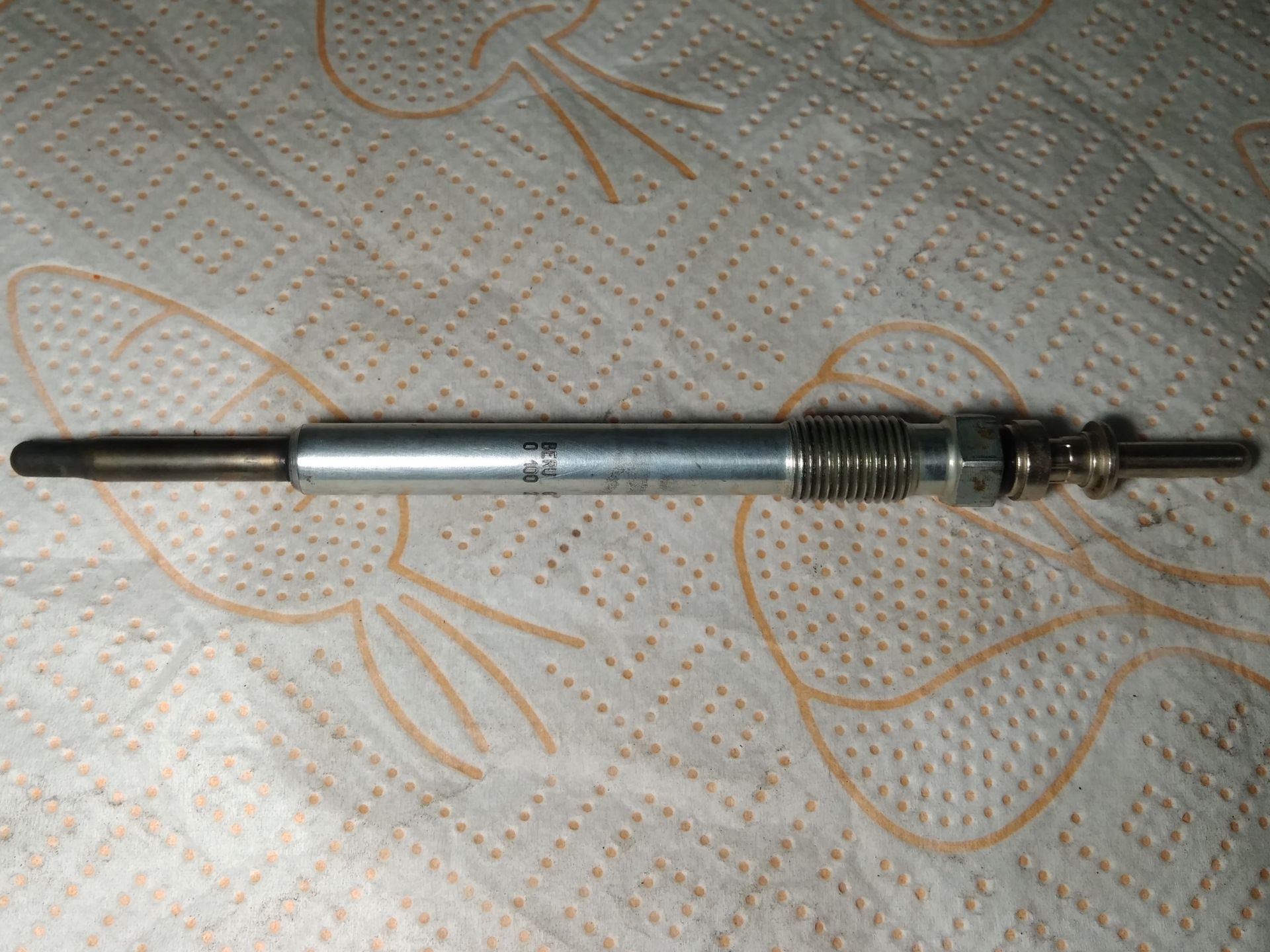

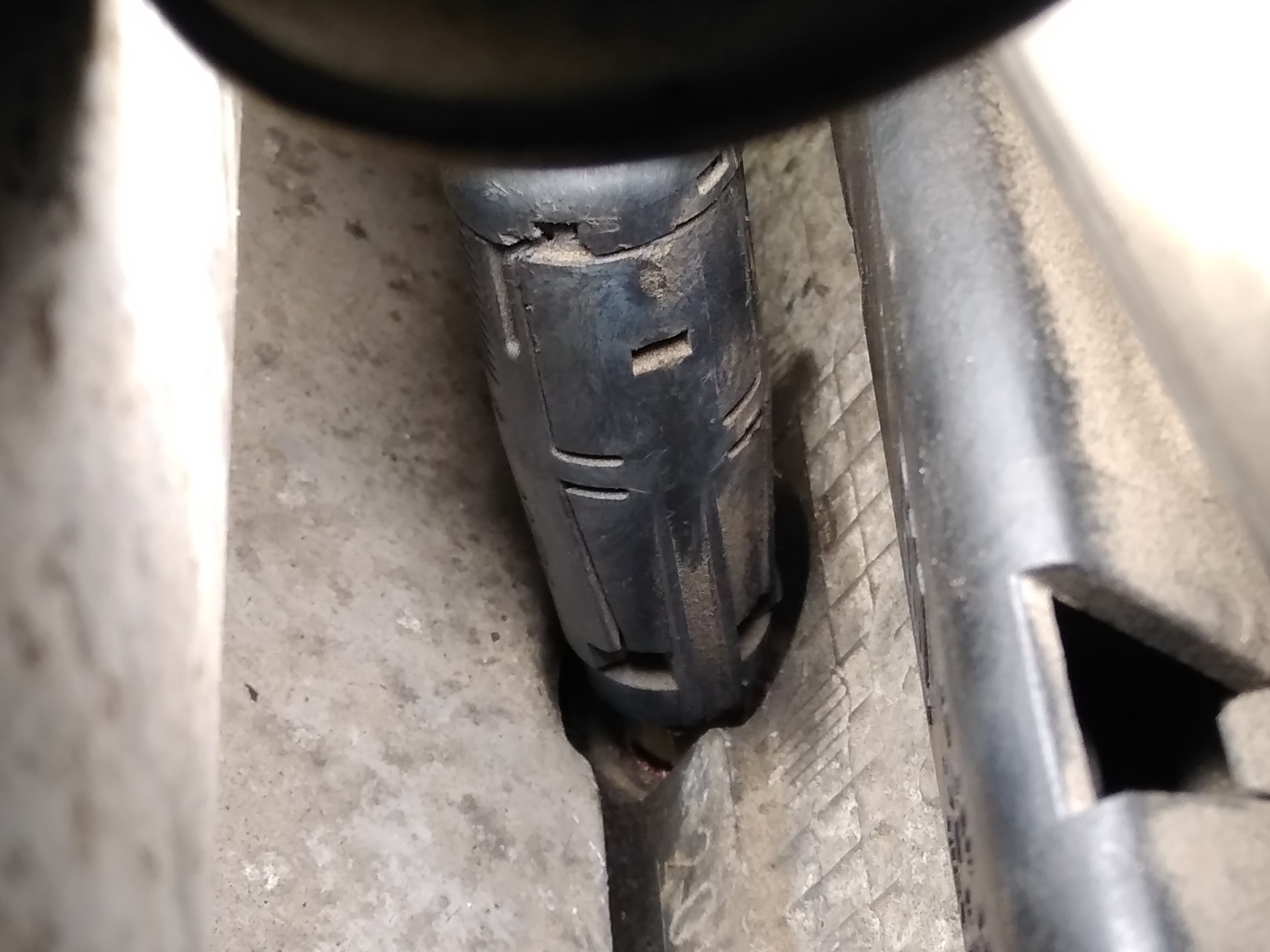

сняли люльки и начали прозванивать свечи, итог: 3я не звонится, обрыв остальные по 0,6-0,7 ом
свечи менялись все больше года назад, их все по заверению владельца закручивали на медную смазку

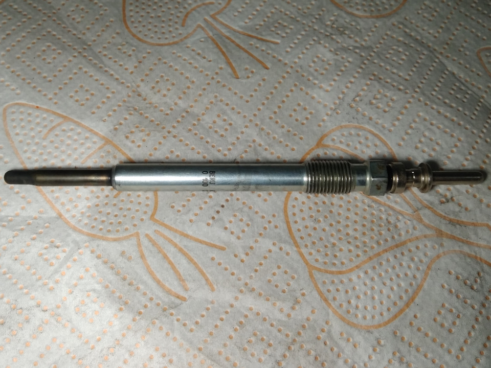

беру 10ку головку длинную и принялся откручивать, небольшими рывками даю усилие на свечу а она не идет, потом немного подождав, туда сюда, опять небольшим усилием и почувствовалось что она немного сдвинулась, еще небольшое усилие и она пошла., далее спустя пол оборота свеча выкрутилась от руки свободно, старая свеча стояла Beru

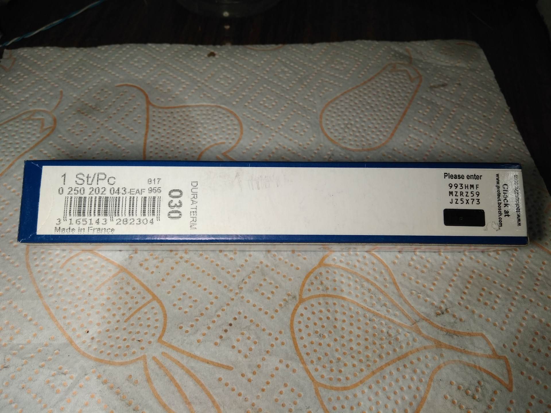

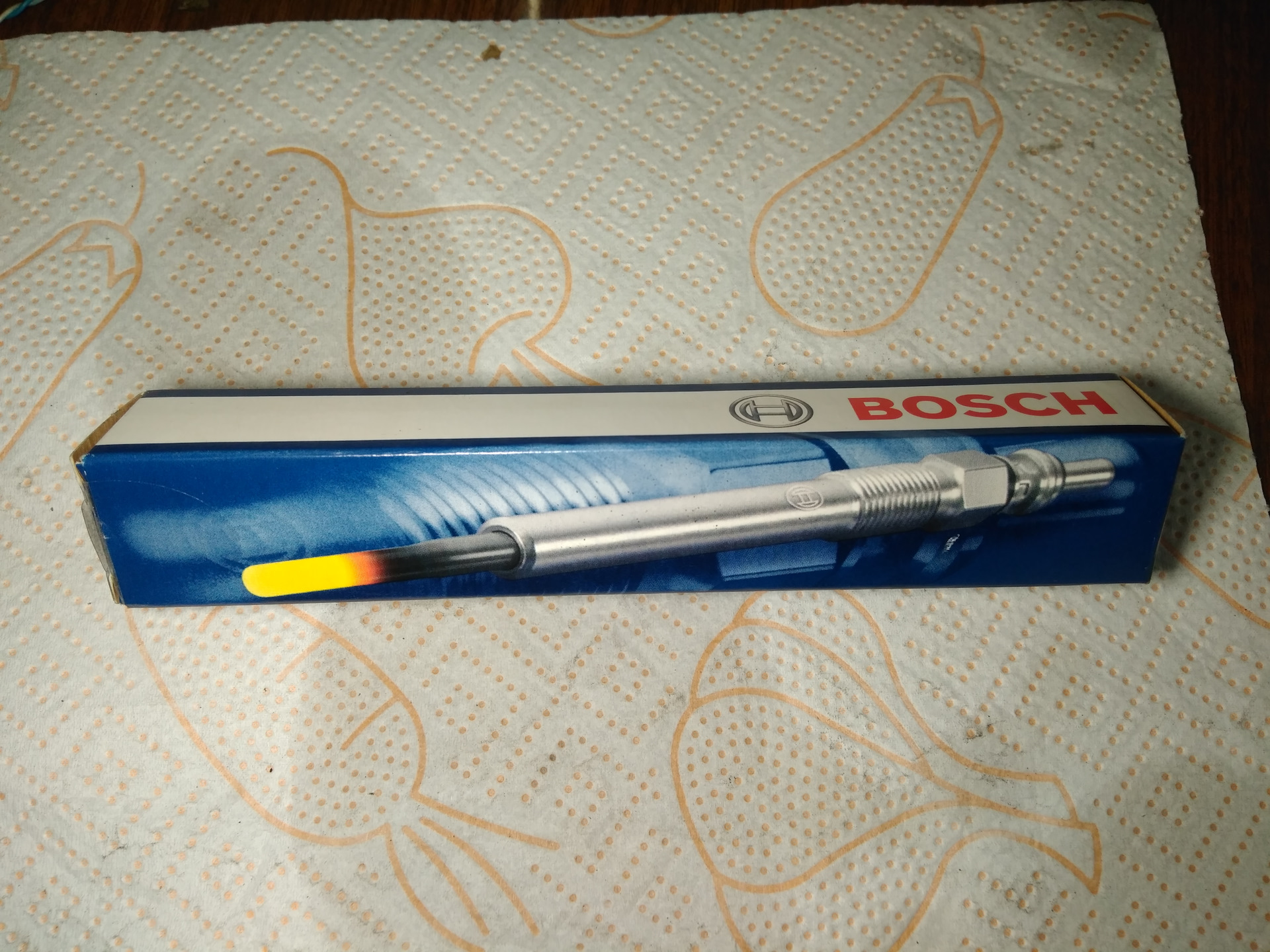

новая свеча была куплена Bosch 0 250 202 043
так же была нанесена медная смазка и установлена

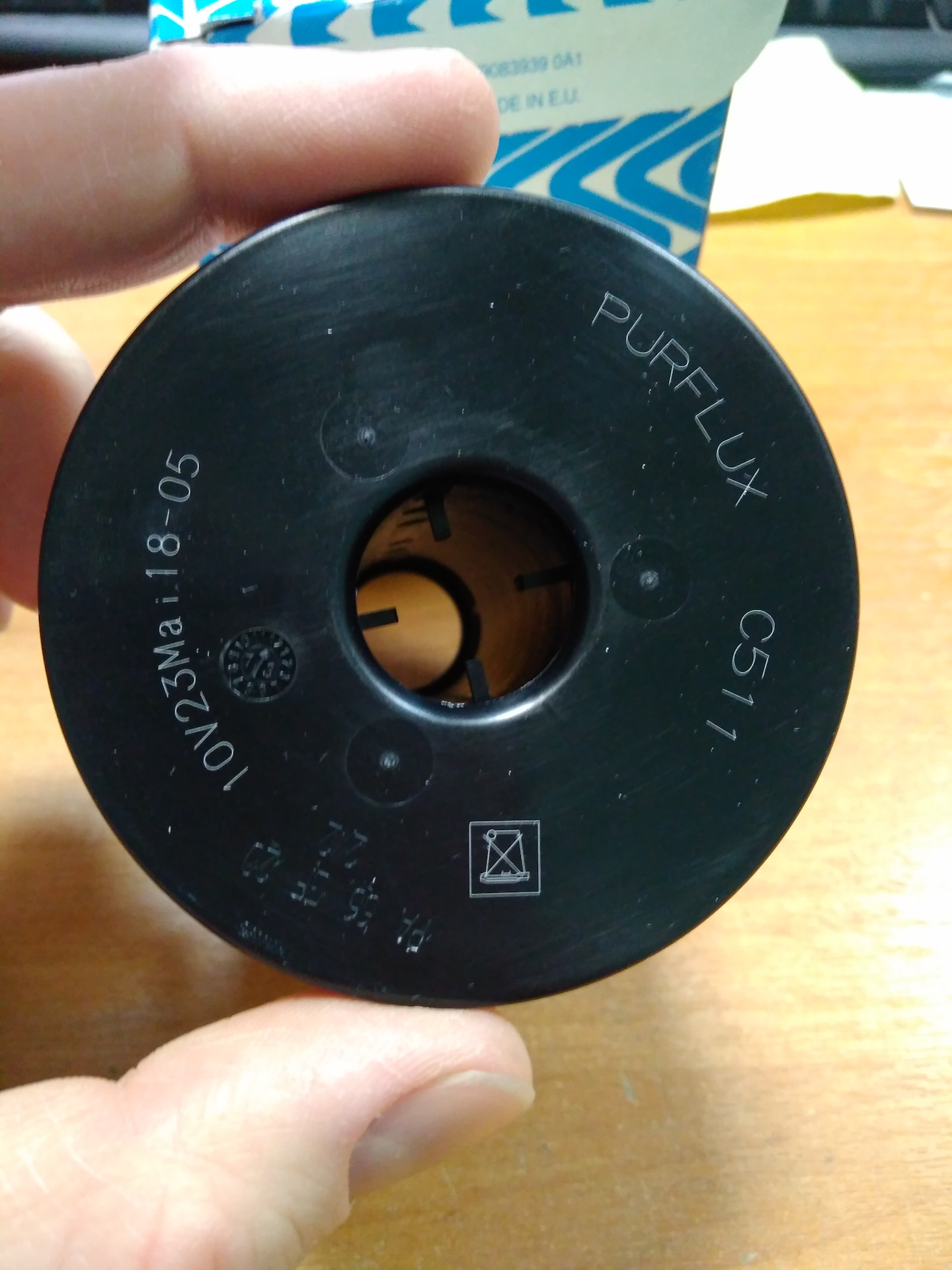

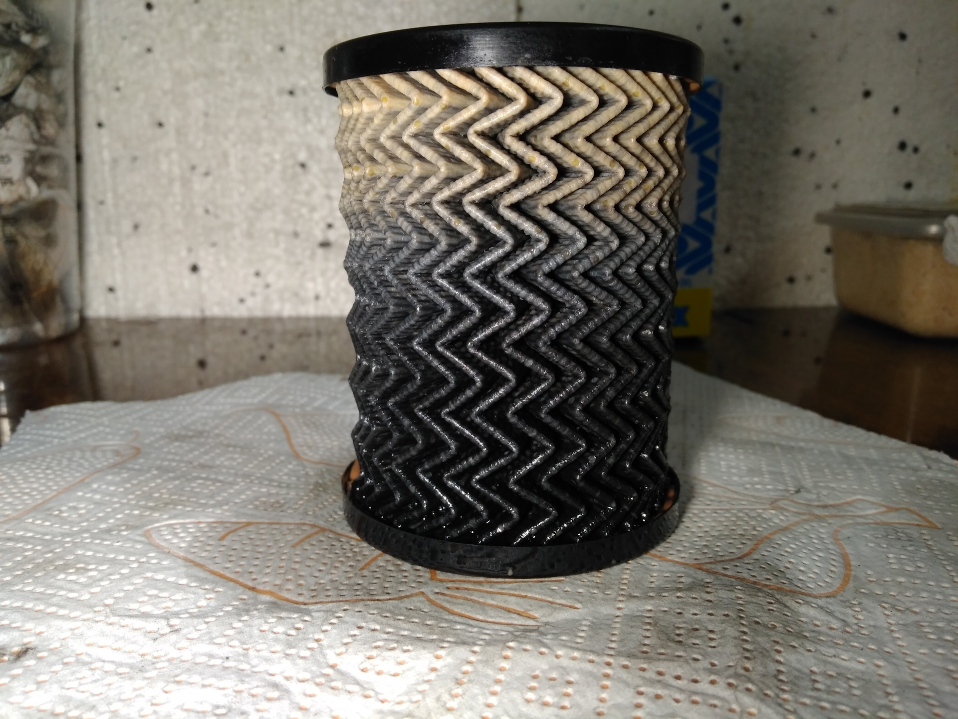

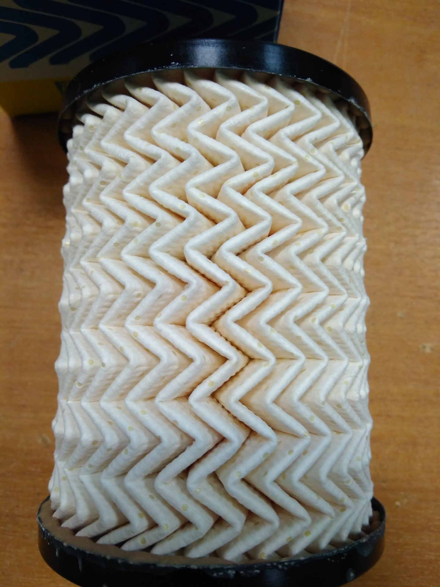

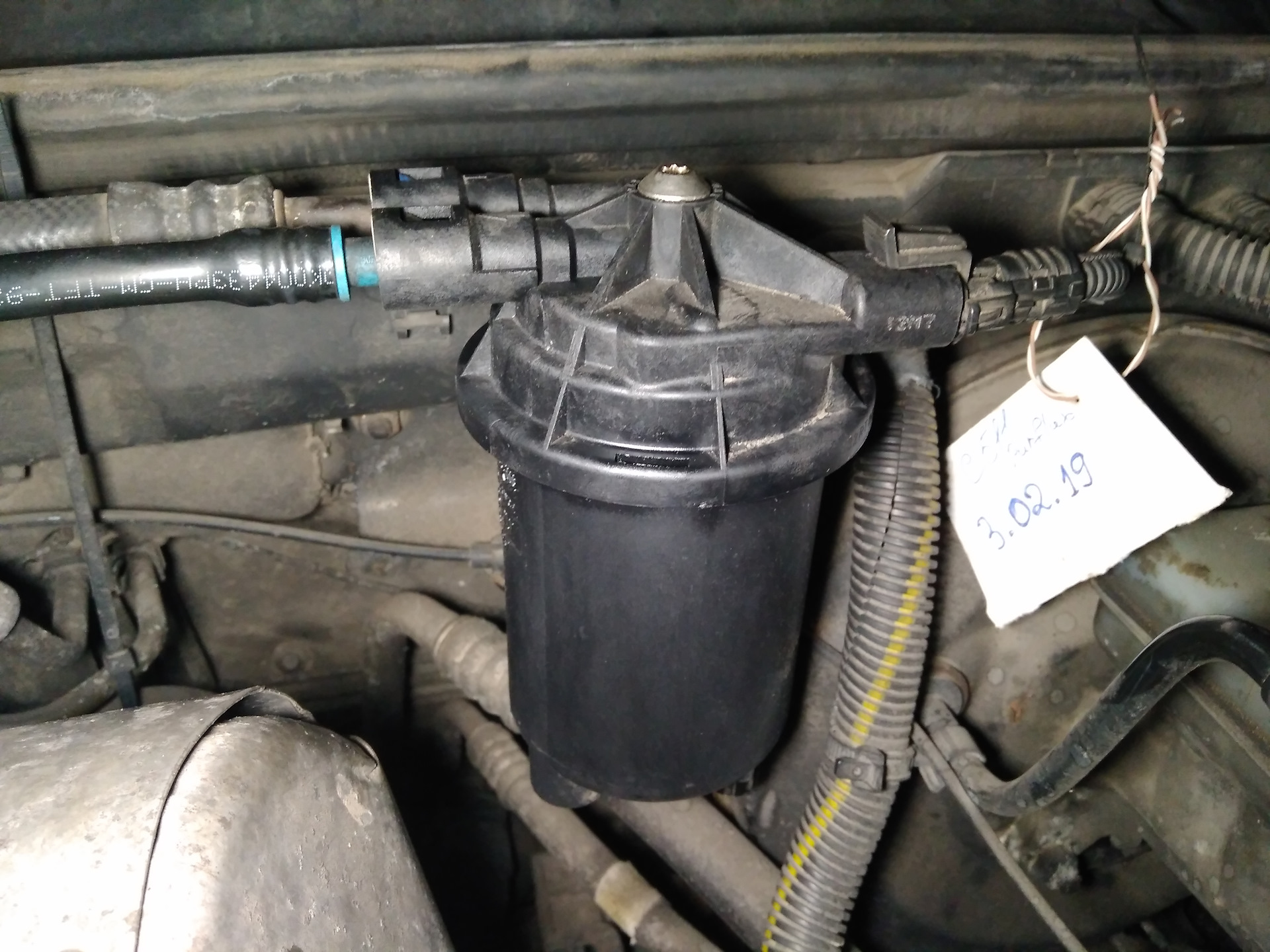

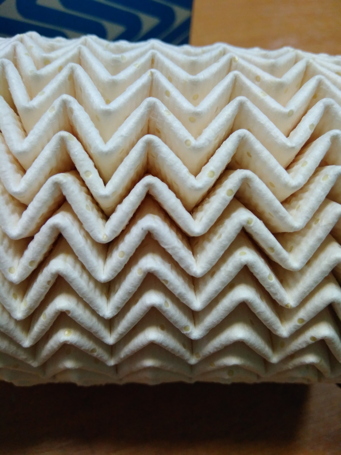

так же поменял топливный фильтр, стоял порфлюкс, такой же и поставил

та фильтр можно было перевернуть :) ещё бы год отъездил )))))
я тоже об этом подумывал
