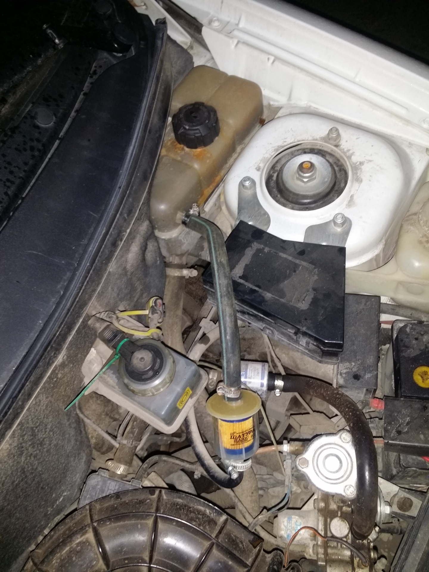

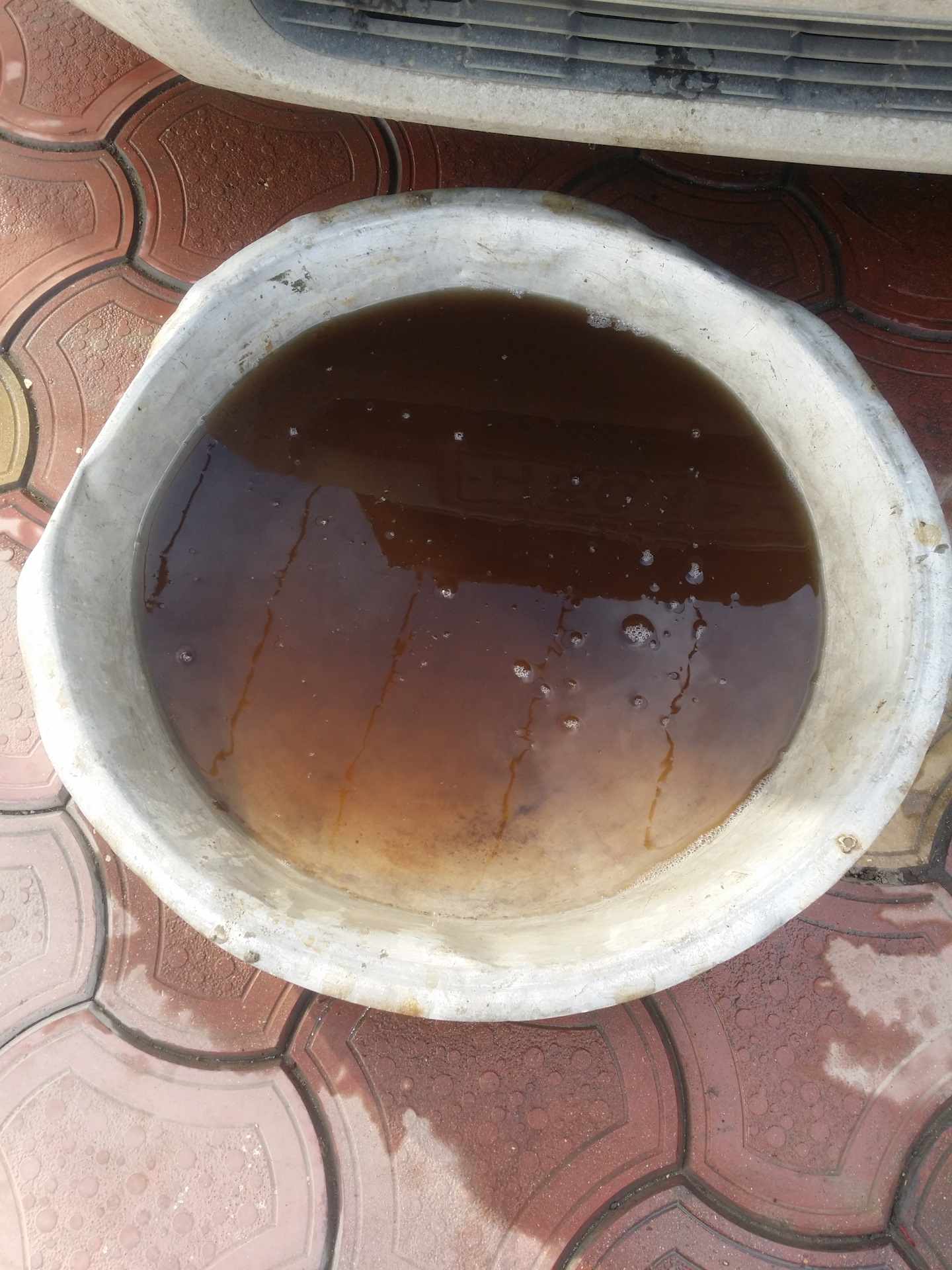

Доброе время суток. как то выкладывал фото ржавчины в системе охлождения.

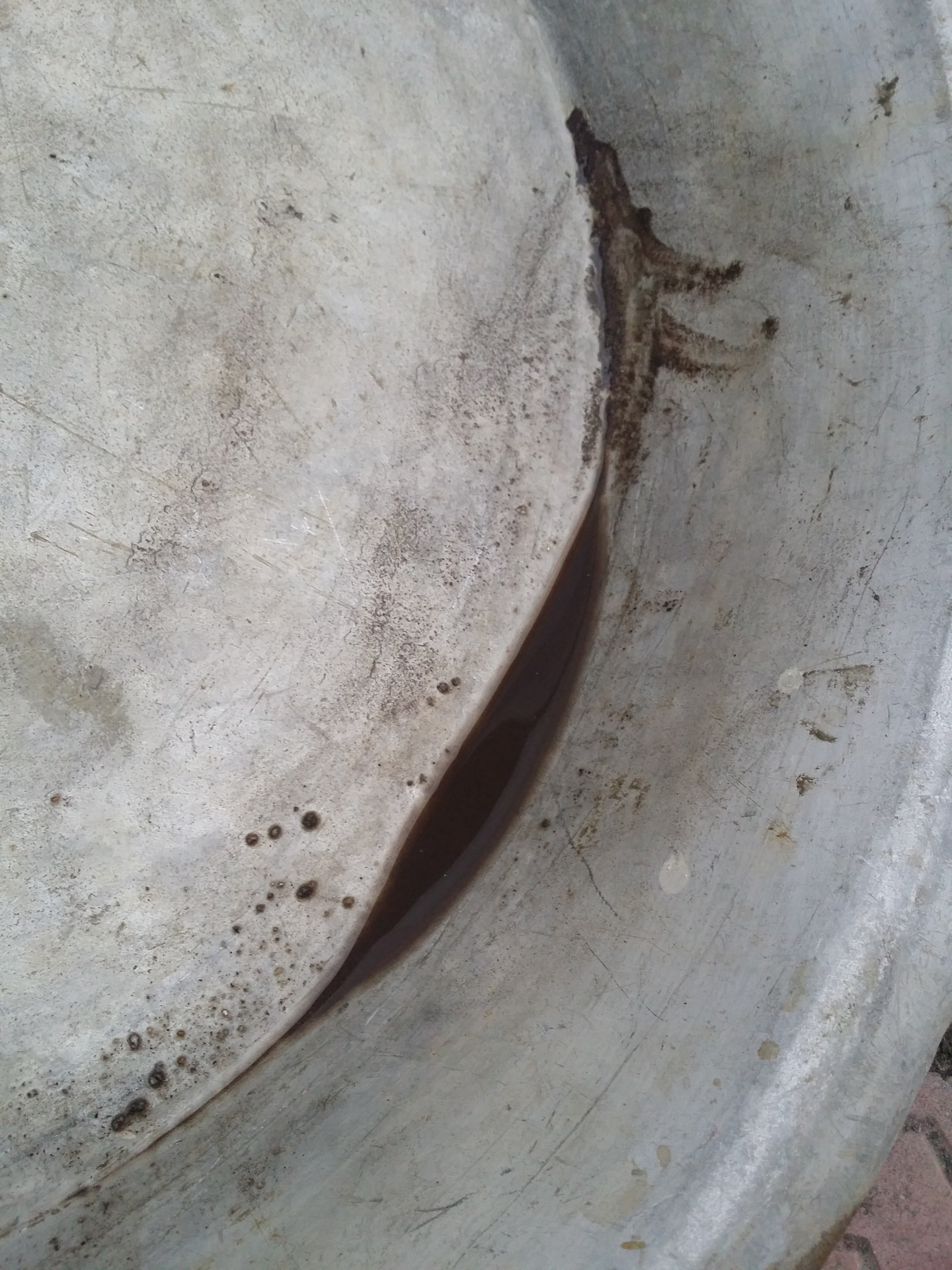

решил промыть. не хотел промывками пользоваться и тем более кислотой. но после первой заливки чистой воды дисциллированной проехав 50км… вот что слил

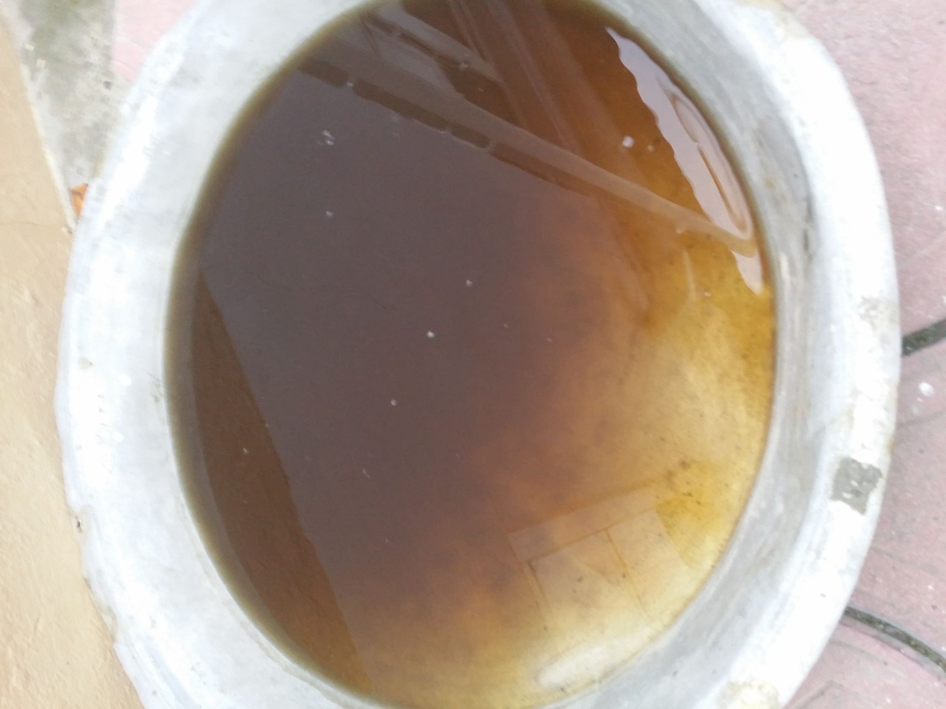

второй раз разбавил 6 литров дисциллированной воды тримя чайными ложками лимонной кислоты. и решил покататься 200км. вот что слил.

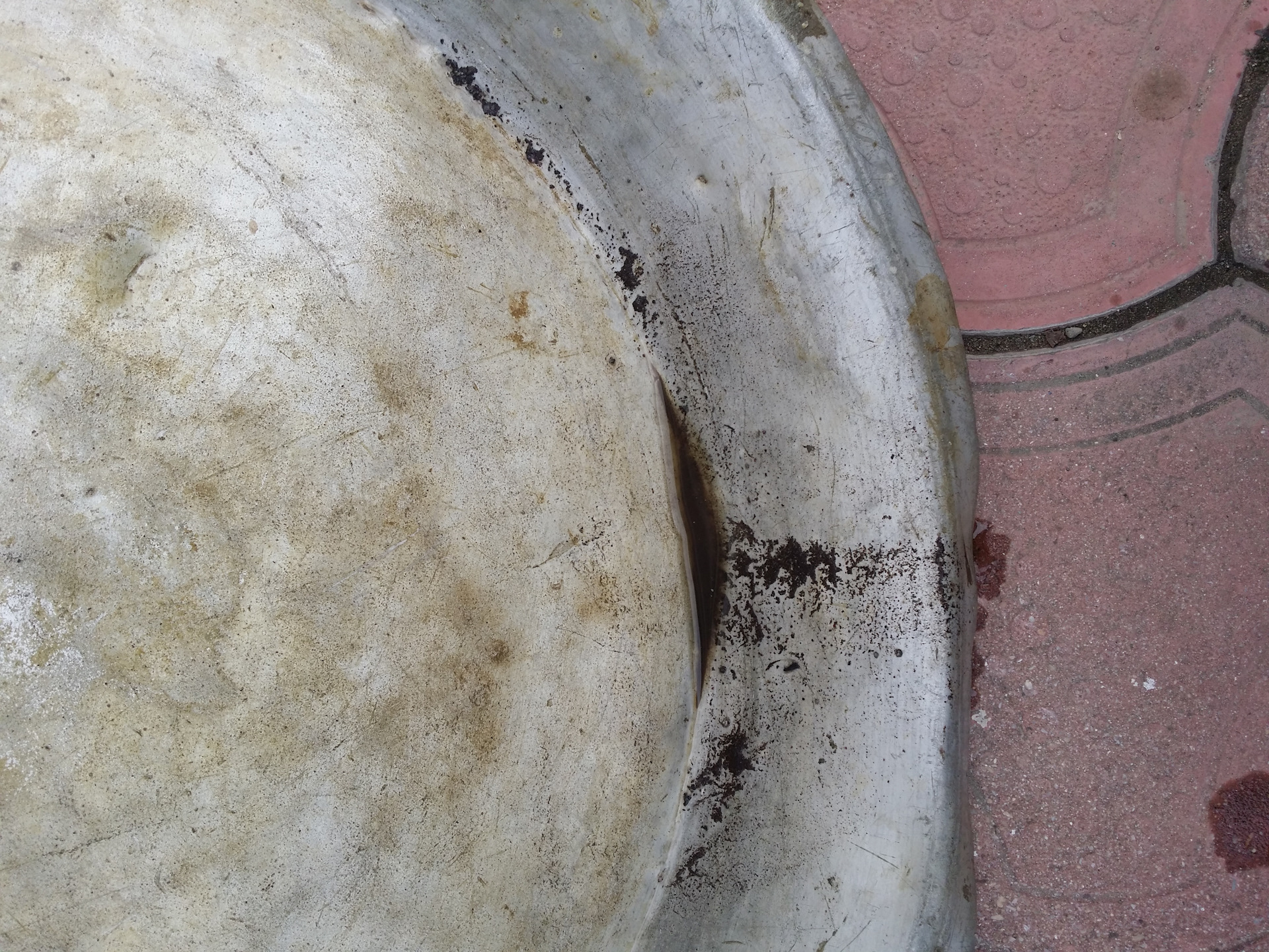

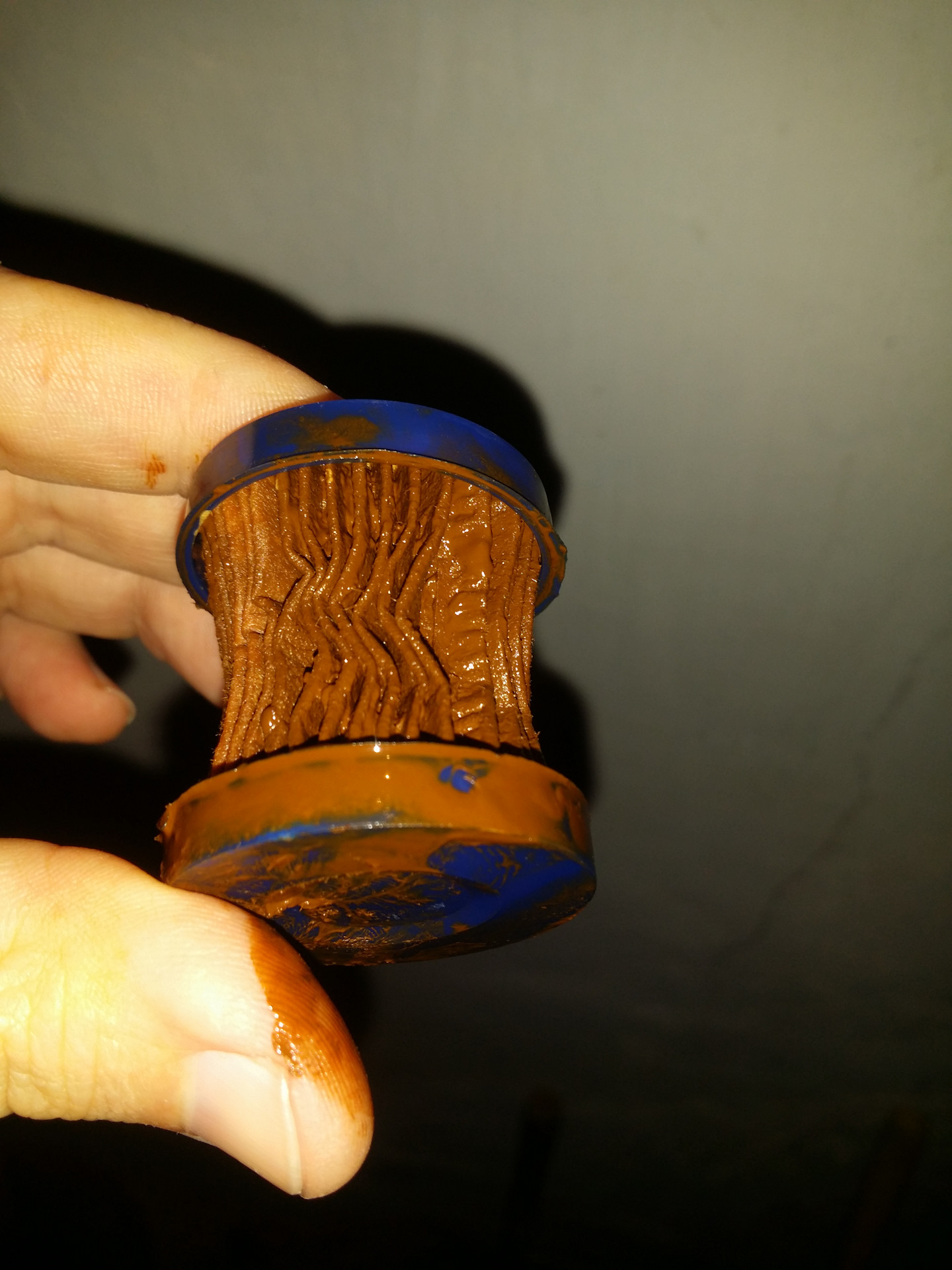

не поленился, это не смотря на то что надо снять стартер… на трех болтах е-головки. залил еще раз 6 литров дисциллированной воды уже 4 чайной ложки кислоты и ездил на ней наверно около недели и проехал около 500 км. и вот

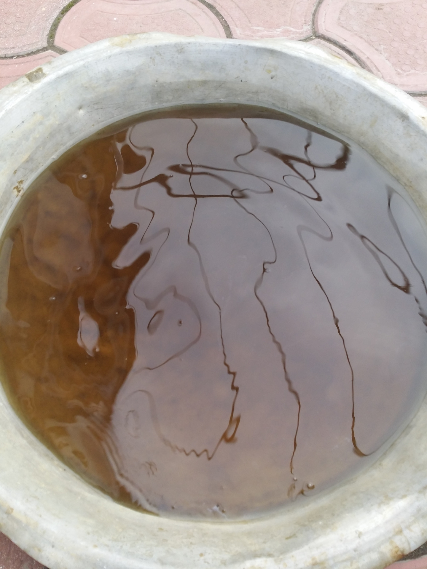

в итоге точно так же еще три раза промыл чистым дисциллятом да жесть но раз думаю начал. промыл всё. заменил бачек заменил несколько шлангов соврал и залил крастый Синтек. и всё блестил. Феликс не советую. думаю это всё изза него.
