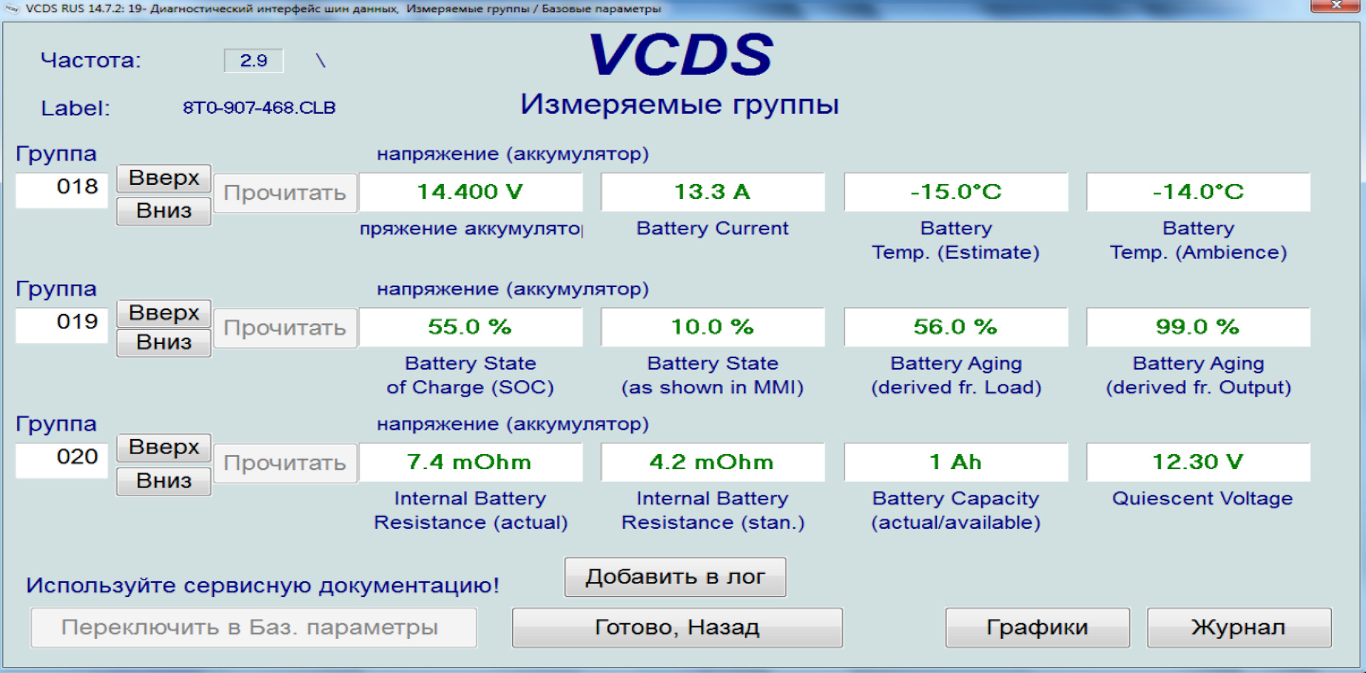

Использую VCDS — пробую в 19 блоке смотреть измеряемые величины. Именно по аккумулятору. 018, 019, 020. День за днем, в разное время, собираю статистику и пытаюсь понять. Особо внимание на 020 — значение Battery Capacity — тут объем аккумулятора в ампер часах. Важное значение. Потому как оно, похоже, и влияет на формулу по которой показывается состояние батареи в MMI.
Вот пример.

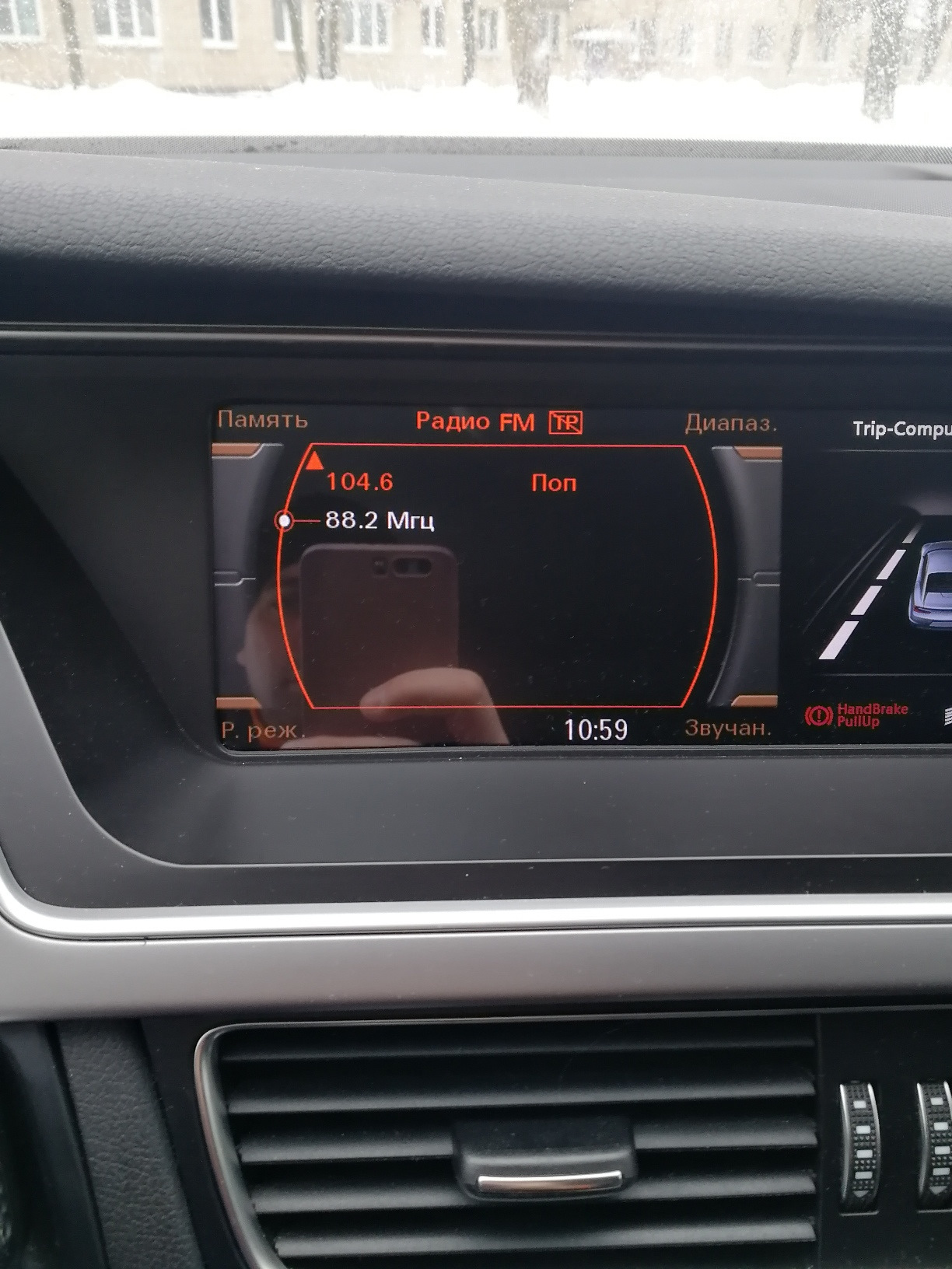

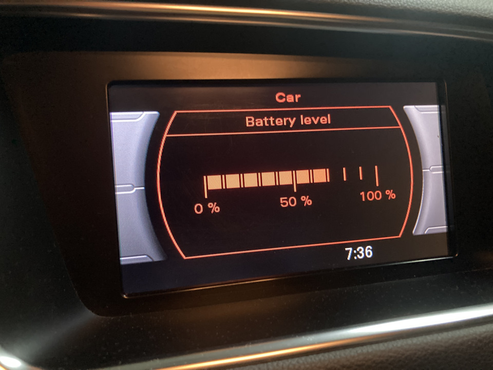

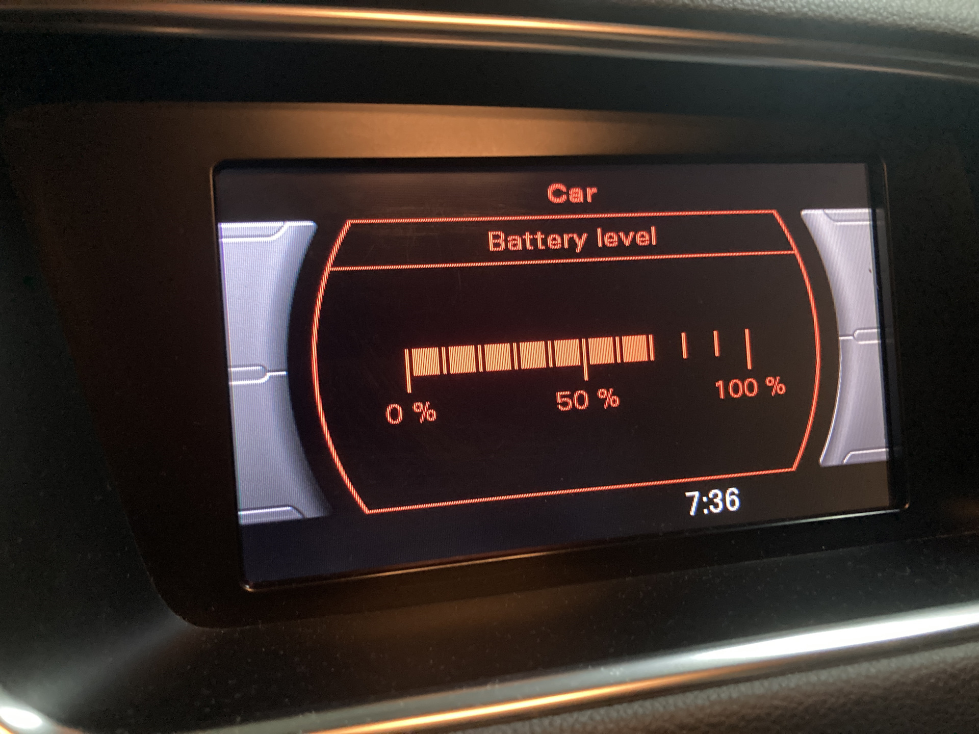

Зарядка аккумулятора 55%, 12,30V — вроде все неплохо. Но в MMI это 10%. А почему? А потому что объем аккумулятора в этот момент 1Аh — он, практически, пустой. Так что показания в MMI это, действительно, вполне себе достоверное состояние аккумулятора.
А вот пример — зарядка аккумулятора 59%, 12,30V, но при этом в MMI это 100%. А потому как емкость аккумулятора 22Аh. И хотя 22Ah это не фонтан, но для автомобиля такие показатели достаточны для уверенной работы этого самого аккумулятора. Но это небольшое отступление.
Собираю статистику и пробую понять закономерность. И не могу ее понять. Попутно смотрю внимательней ошибки в VCDS, а так как их у меня и нет, то все новое вызывает интерес.

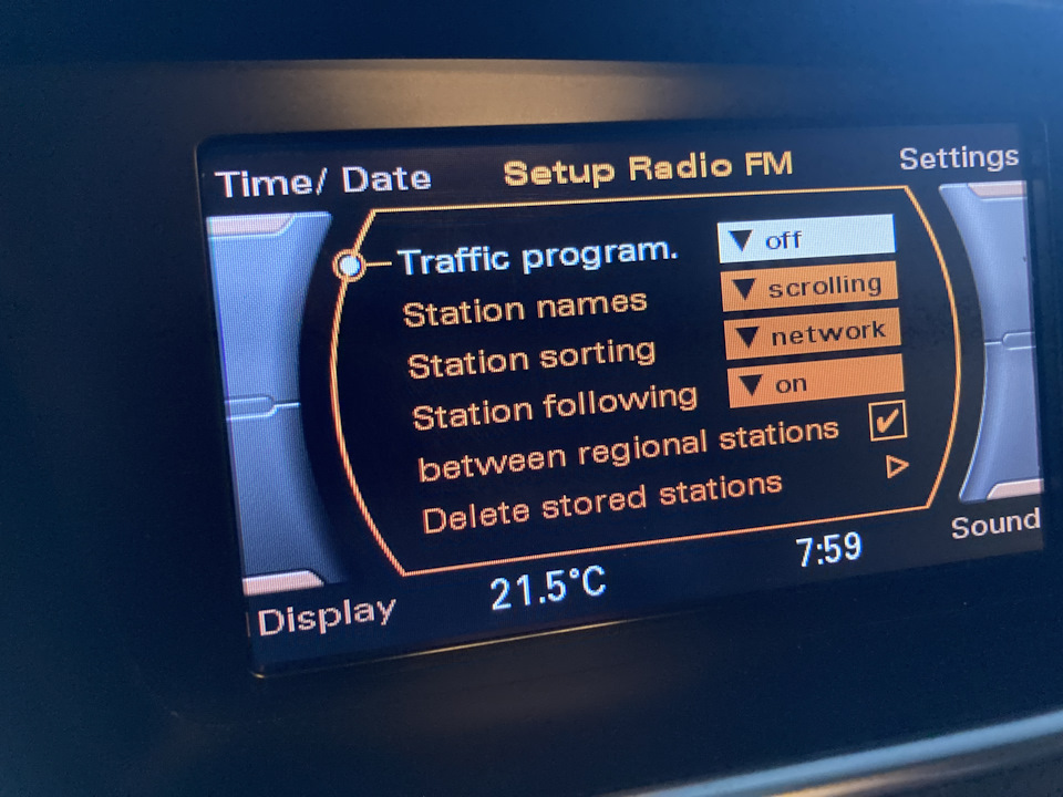

Иду в интернет. Читаю. Но не могу найти причину. В какое-то момент подумалось про штатную магнитолу. Она? Вроде что-то народ писал про обновление версии и это помогало.
Пробую сделать так — снимаю на ночь предохранитель MMI/Радио.
И все. Высадки больше нет. И так несколько ночей.
Ух! Оно?!
Иду в базу с TPI — ищу, нахожу — да, это оно. Учетный номер сводки TPI 2020217/8 vwts.ru/articles/tpi-audi/tpi-audi-2020217_8.html
«Вопреки действующим правилам радиовещания (стандарт RDS) может оказаться, что некоторые радиостанции в течение длительного времени посылают слишком сильный сигнал TA (Traffic Announcement) (дорожное сообщение).
Это может привести к тому, что при отключённой функции ТР (Traffic-Program/дорожное вещание „выкл.“), или при прерывании голосового сообщения о ситуации на дорогах клиентом, или при выключении головного устройства во время воспроизведения голосового сообщения в головном устройстве продолжается запись в фоновом режиме. Таким образом головное устройство не переходит в состояние покоя после постановки автомобиля на стоянку.»
И все становится понятно. Почему нет разрядки когда я в Германии. Когда я в любом другом регионе или стране. Неделю на Алтае стоит авто и ничего. Но в нашей Московской области вот такая хрень и еще и не всегда. Радиостанции, блин. При этом, конечно функция TP на радио была выключена.
Причину нашел. Это было круто. Теперь только исправить. Это уже значительно, значительно проще.

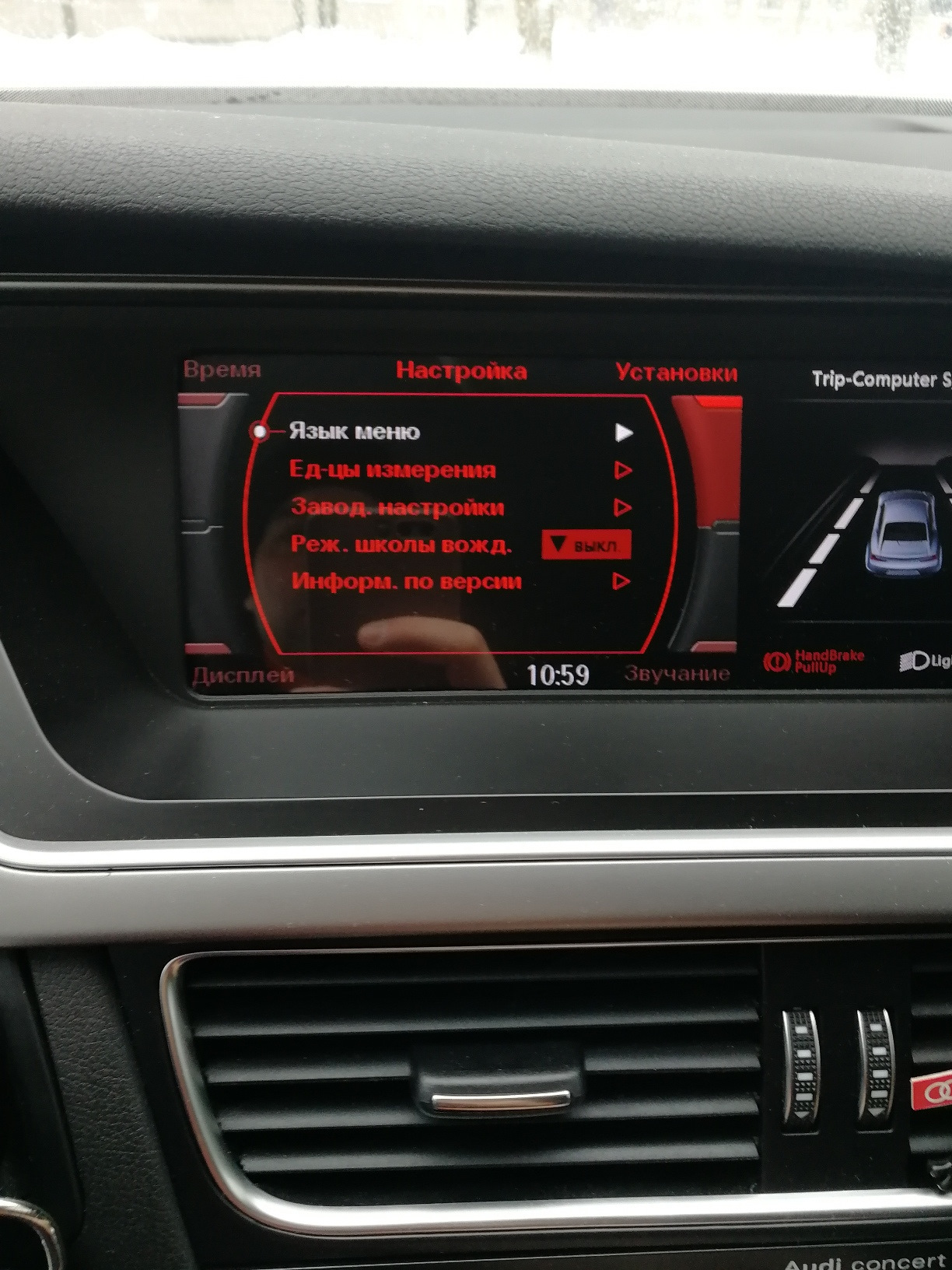

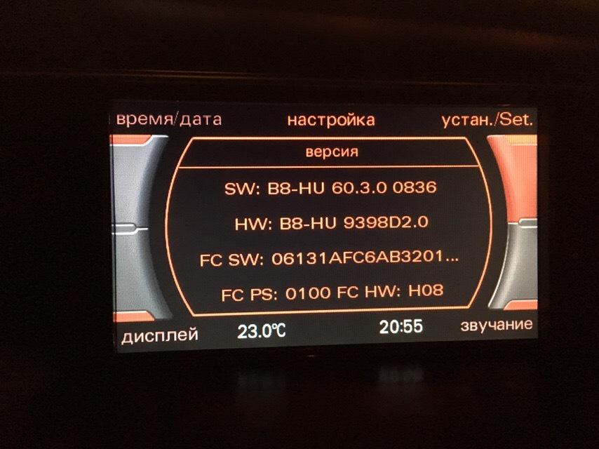

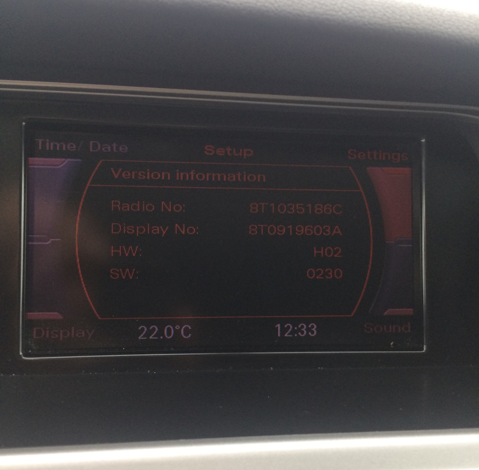

Текущая моя версия магнитолы. Это мой случай.
Надо ставить. Ну это уже другое дело. Можно поехать к дилерам, можно делать самому. Решил делать сам. Все равно уже много чего сделал — ну так и доделаю сам. Если я куплю диагностический адаптер VAS5054a то оно выйдет дешевле чем я поеду к дилерам. Но у меня будет еще одно толковое оборудование. Инструкций по этому поводу хватает. Спасибо сообществу.
Делал все по этой статье: www.drive2.ru/l/477428840575008897/
Купил на AliExpress. Доставили шустро. Установил ODIS и ODIS-E. Скачал прошивку. Подключился. Обновил версию магнитолы. Все прекрасно.
И все отлично работает.

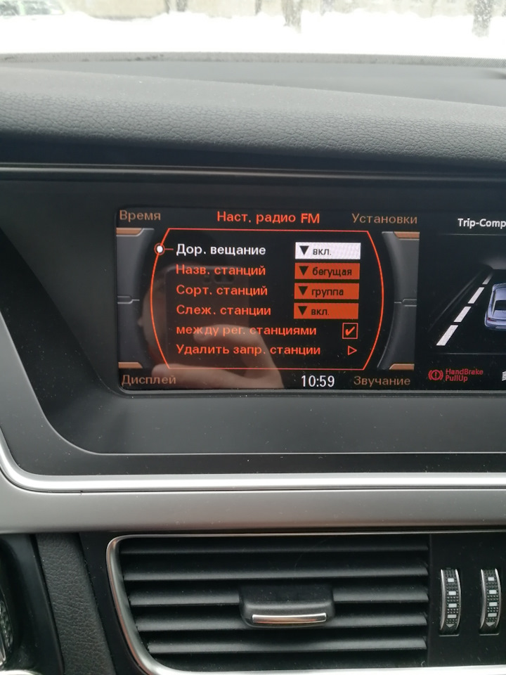

Вчера посмотрел в авто какая у меня магнитола (согласно вашей инструкции — Radio — Setup — Setting — Version information . строка SW) и ничего к сожалению не понял.((
У меня на Ауди стоит MMI 2G, и видимо тут все по другому.
Можете помочь разобраться, что за версия у меня, и вообще ваш вариант мне приемлим?
Я вот думаю, что это не ваш случай. У вас явно поновее версия этого ПО. Но функцию TP (Traffic Program — Дорожные сообщения) надо бы выключить.

В том то и дело что да есть ( если езжу каждый день то шкала MMI с утра всегда показывает 100%) видимо не сильно что то высасывает, а стоит авто постоять пару дней и садясь в авто, машина заводиться (хотя и слышу что тяжеловато) и шкала при этом показывает что акб просаживается до 70-60-50% в зависимости от того, сколько дней машина простояла., причём это не всегда., вот к примеру вчера в воскресенье весь день машина простояла во дворе и я никуда не ездил, сегодня сел завел шкала 100%., а буквально несколько дней назад так же машина простояла день у дома и с утра увидел 80%…, т.е за день что то куда то ушло.
Про функцию TP (Traffic Program — Дорожные сообщения) как я писал в прошлом сообщение надвигли мысли что вина всему они именно потому что раньше когда они меня не беспокоили, то и просадок не было., а сейчас когда систематически они появляются, то и появились все эти проблемы., просто переживаю АКБ то новый у меня, всего год на нем отьездил., причем у меня не простой а AGM.
Нужно реально как то выключить этот TP, но пока я что то потыкав систему, так и не понял как это сделать.

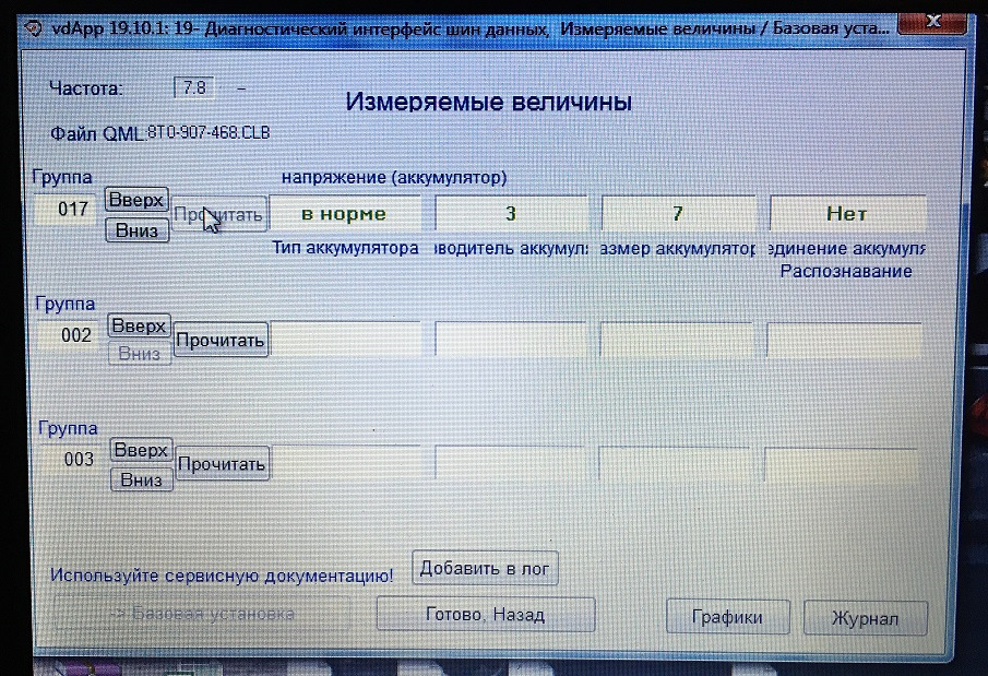

Во первых проверь правильно ли ты его прописал, адаптировал (что пишет в 17-й группе? В НОРМЕ или НЕ В НОРМЕ) это важно.
Что за 17 группа, по подробнее можно?
Чтобы проверить прописали вы АКБ или нет нужно зайти в 19-й блок, далее => Измеряемые величины => и вводим 17-ю группу и смотрим —
В НОРМЕ — АКБ прописан все отлично
НЕ В НОРМЕ — АКБ не прописан, и все плохо.

Когда больше года назад я купил свой авто, то видел что в MMI есть меню с этими "дорожными сообщениями" и я даже по началу не понимал что это такое и зачем они., так как был уверен в моем регионе этого точно нет., и действительно они никогда не включались и меня не беспокоили, и я даже как то подзабыл про это, пока где то полгода назад оно само автоматически включилось, перебив мою радио волну., на экране открылся этот синий интерфейс и через местное "Авто" радио мне сообщили о пробках в моем городе, потом так же само все отключилось и вернулась моя радио волна., Я еще тогда подумал., нефига се)) мне даже это понравилось и сейчас это происходит постоянно.
Из прочитанного в вашем посте я прихожу к выводу что мой АКБ высаживают как раз таки эти "дорожные сообщения"., которые видимо приходят и ночью, когда авто стоит в спокойном состоянии.
Подскажи, как найти эти дорожные вещания? Пробовал по инструкции у вас, но даже колонки этих вещаний нет. АКБ высаживает буквально за пару часов. Уже что только не делали. Блок навигации не уходит в сон переодически. Если выдернуть пред, через минуту щелкает реле отключения, вставляешь пред и все норм, утечек нет. Но если поехать куда-то снова, такая же фигня начинается
