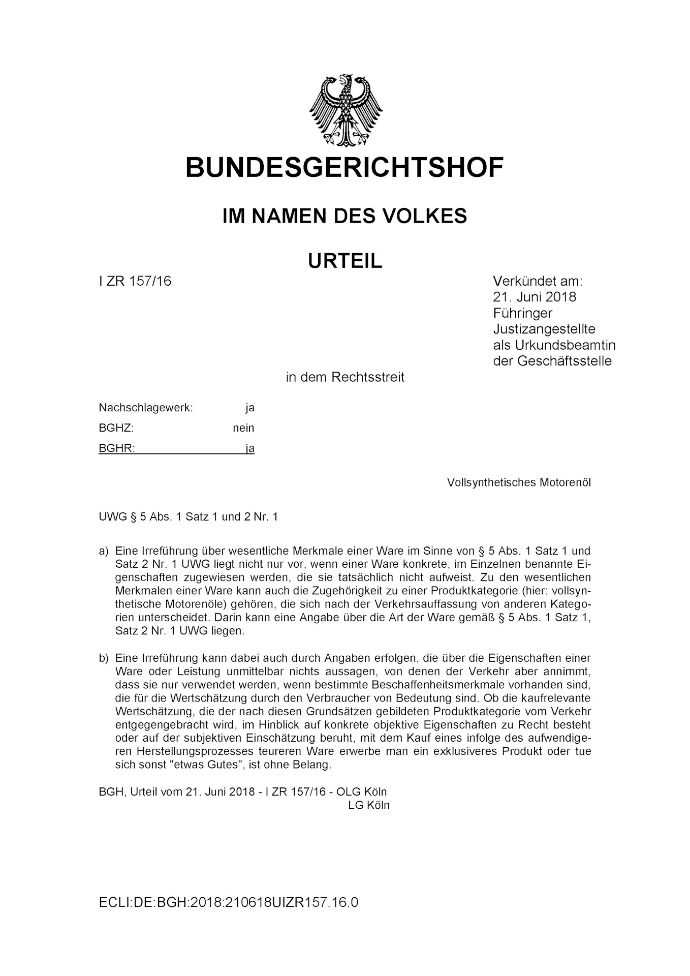

После того, как я опубликовал запись Мотюль в Германии заставили убрать ложь с этикеток посыпалось в личку куча угроз и обвинений. Меня начали обвинять в том, что опубликованная информация это фейк, начали угрожать судом и т.д. и т.п. Какие-то непонятные звонки на мобильный начали приходить и я уже серьёзно запереживал, что мой аккаунт на Драйве просто напросто закроют. Уж очень многим маркетологам и коммерсам не удобна публикуемая в моём блоге информация. Я начал искать инфу, подтверждающую факт суда над Мотюлем в Германии, но как выяснилось — это не так просто. Доступ к судебной базе в неметчине имеют только люди связанные с юстицией — адвокаты и т.д.

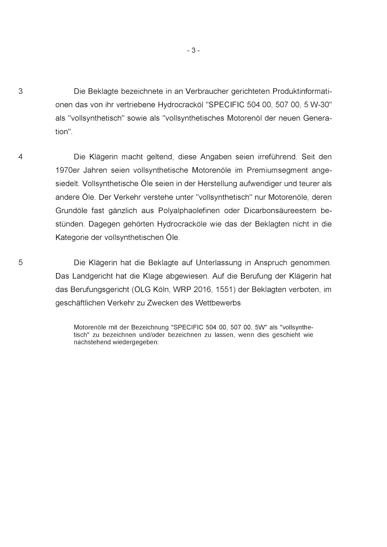

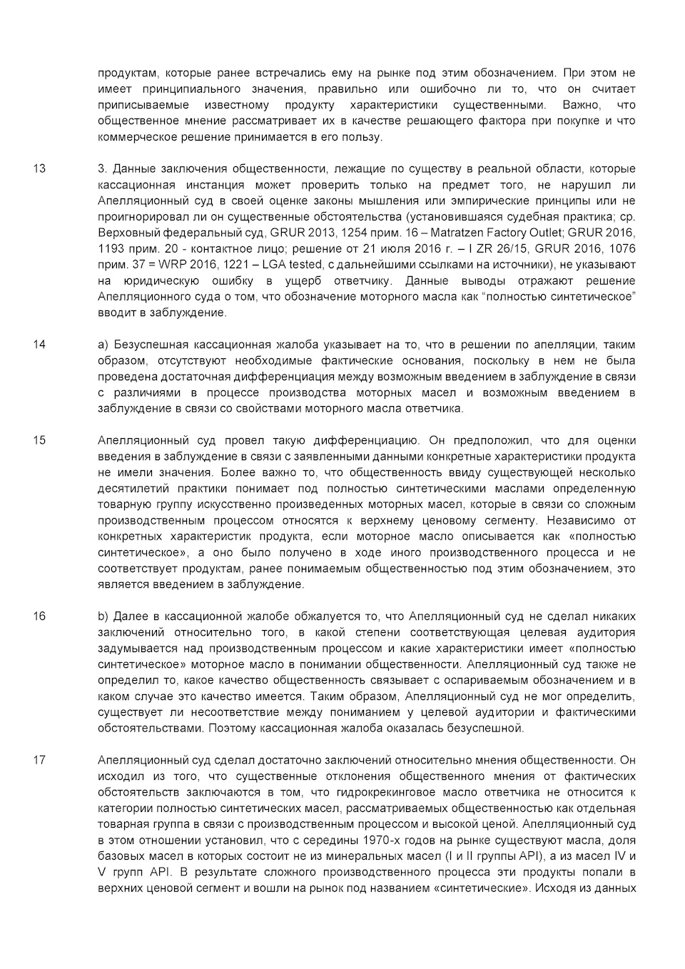

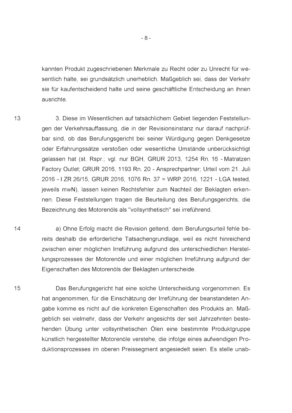

Тогда я закинул письма в различные интернет-магазины и фирмы торгующие маслами в Германии. И вот нежданно негаданно получил ответ от одного мультибренда, который специализируется на рове и ликви моли. Документ получил на немецком. По утверждению источника этот документ он получил от отраслевого союза UNITI который в Германии защищает интересы потребителей смазочных материалов, занимается составлением таблиц по применяемости масел, проводит семинары и обучения для торговцев маслами и т.д.
Ниже я опубликую оригинал на немецком, а потом перевод на русский. За качество перевода я ручаться не буду, так как мне его сделал в свободное время студент иняза:-) Если кто силён в немецком и заметит неточности, то кидайте в личку инфу и я поправлю.
Прошу так же уважать мой труд и при использовании документа давать ссылку на мой блог. А то количество подписчиков как-то остановилось на 2100:-) Хорошо бы его скачать и разместить на других ресурсах, а то здесь боюсь снесут мой блог в итоге:-(
Перевод на русский. За точность не ручаюсь, но смысл понятен.
Ставим лайки, делимся инфой, высказываем свои мнения. Интересны комментарии представительства Мотюль в России, ну или ярых поклонников марки.

Так в решение суда же не написано, что Мотюль не качественное масло. Им просто запретили использовать в маркетинговых целях обозначение 100% Synthetic или Full Synthetic. Так как это в Германии разрешено писать только для действительно синтетических масел на основе ПАО. А Мотюль под видом ПАО продавал гидрокрекинг.

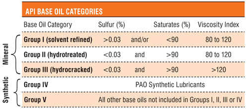

Молодцы что всё-таки добились такого решения, но тогда встаёт вопрос: а какое масло является реально 100% синтетикой?
из 4-5 группы разумеется. Вон, Extreme oil попробуйте)

Ну если немецкий суд для тебя бред, то…В Германии все убирают с этикетки Full Synth. если не на ПАО. В том числе и Кастрол и Мобил и Шелл и все остальные. Просто Мотюль видимо не понял по хорошему, вот его и засудили.

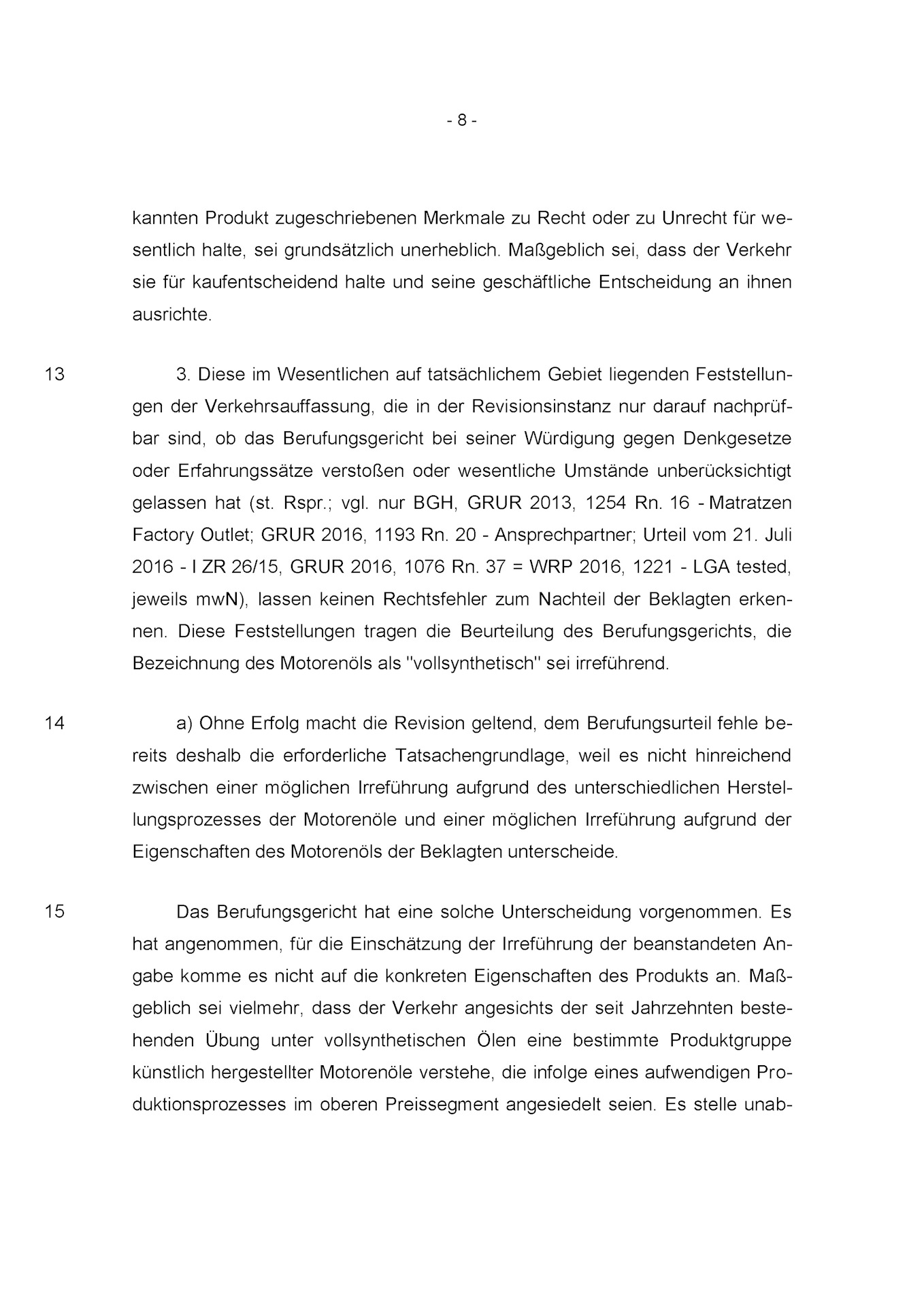

Если я правильно прочитал решение, то оно касается только 504 и 507 допусков, а не всех масел в принципе.
И какие масла правда 100% fs?

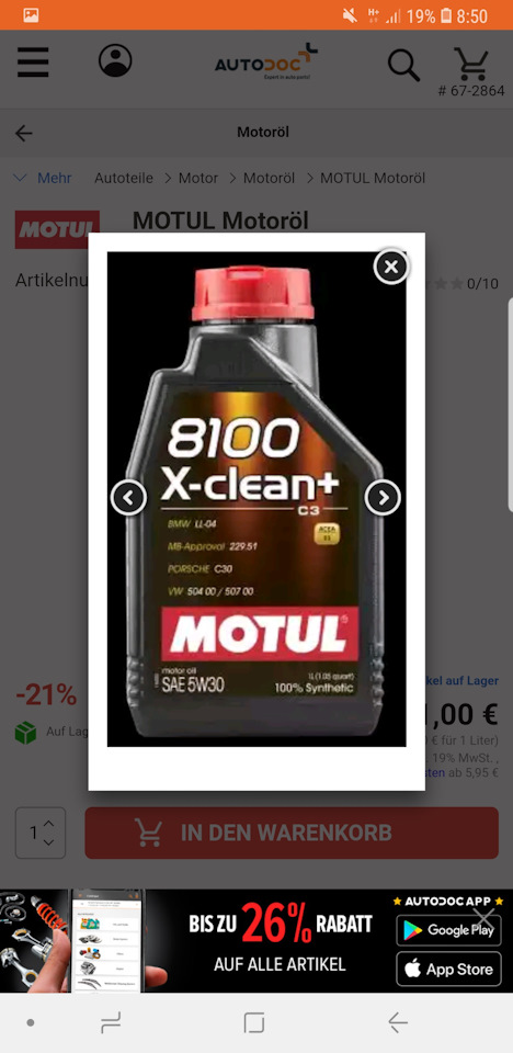

я лью мотюль(8100 fe 5w30) как раз то которое оказалось не fs. И скажу с увереннстью: с родным корейским маслом(которое тоже "100% синтетика а разливает его zic для корейцев) стук был больше. Перешёл на мотюль и всё стало ровно. Так что несоответствие на этикетках — это скорее способ бренда оправдать высокую стоимость их продукта.
