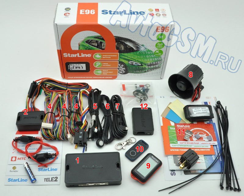

Для начала рассмотрим StarLine E96 BT GSM GPS
Теперь подробнее:
1 — Основной блок
2 — Модуль запуска
3 — Провод подключения питания сигнализации
4 — Комплект основных проводов подключения входов и выходов
5 — Датчик температуры
6 — Совмещенная кнопка валет и светодиод
7 — Провод программирования USB
8 — Сирена
9 — ЖК брелок
10 — Брелок-метка Bluetooth
11 — Карта с сервисными кодами
12 — Модуль StarLine M66 S для трекинга и управления по GSM сетям

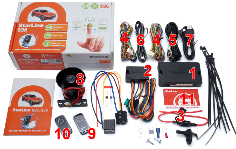

Вторая бюджетная сигнализация 6 поколения StarLine S96 BT GSM
Главное отличите от предыдущей сигнализации является встроенный GSM модуль изначально
Что входит в комплект:
1 — Основной блок
2 — Модуль запуска
8 — Сирена
9,10 — Брелок-метка Bluetooth
