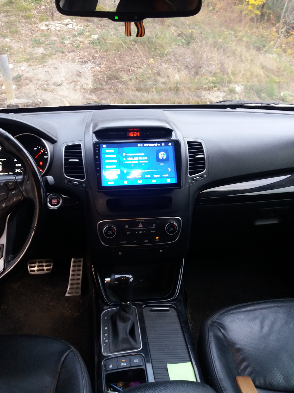

Вот и наступил тот день когда все цацки собрались в кучу и готовы для сборки.
ДЛЯ НАЧАЛА СХЕМЫ
ДАЛЕЕ ДОКУПЛЕНО

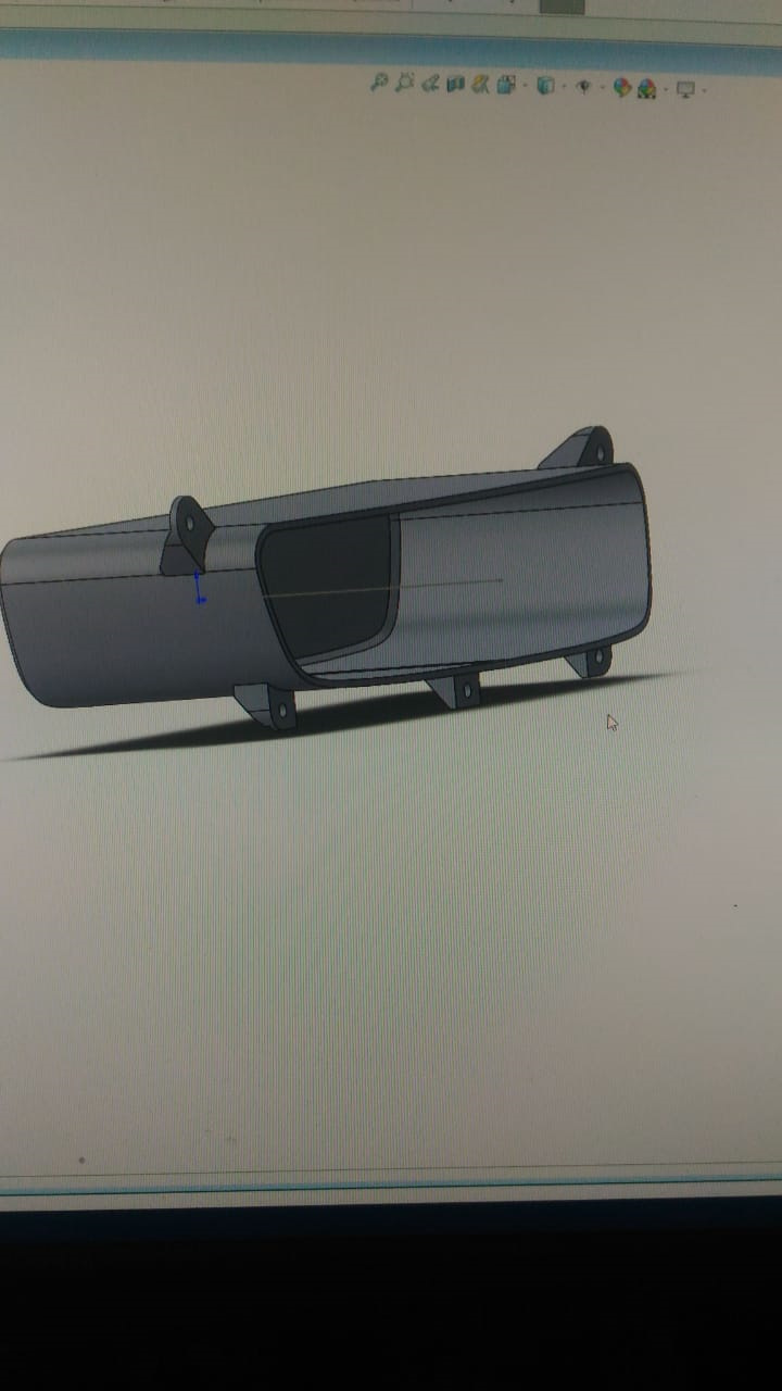

ЗАКАЗАНА МОДЕЛЬ И НАПЕЧАТАН НА 3D ПРИНТЕРЕ КАРМАН
ВМЕСТО КНОПОК ИЛИ МОНИТОРА КЛИМАТА

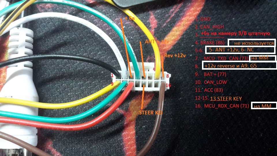

А далее начинается самое интересное, я думаю Alex3666 на меня не обидится я использую несколько его фоток так как свои не делал, а когда вспомнил то уже панель была закрыта
Здесь я немного подредактирую его фото

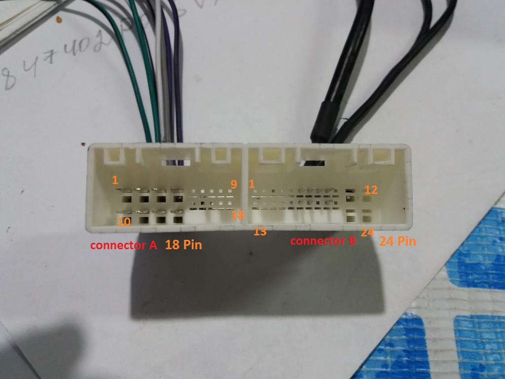

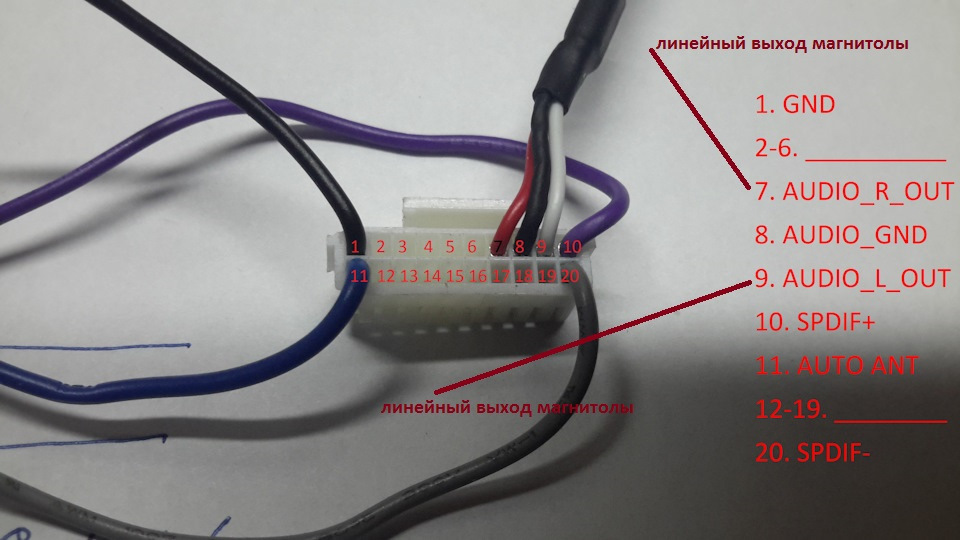

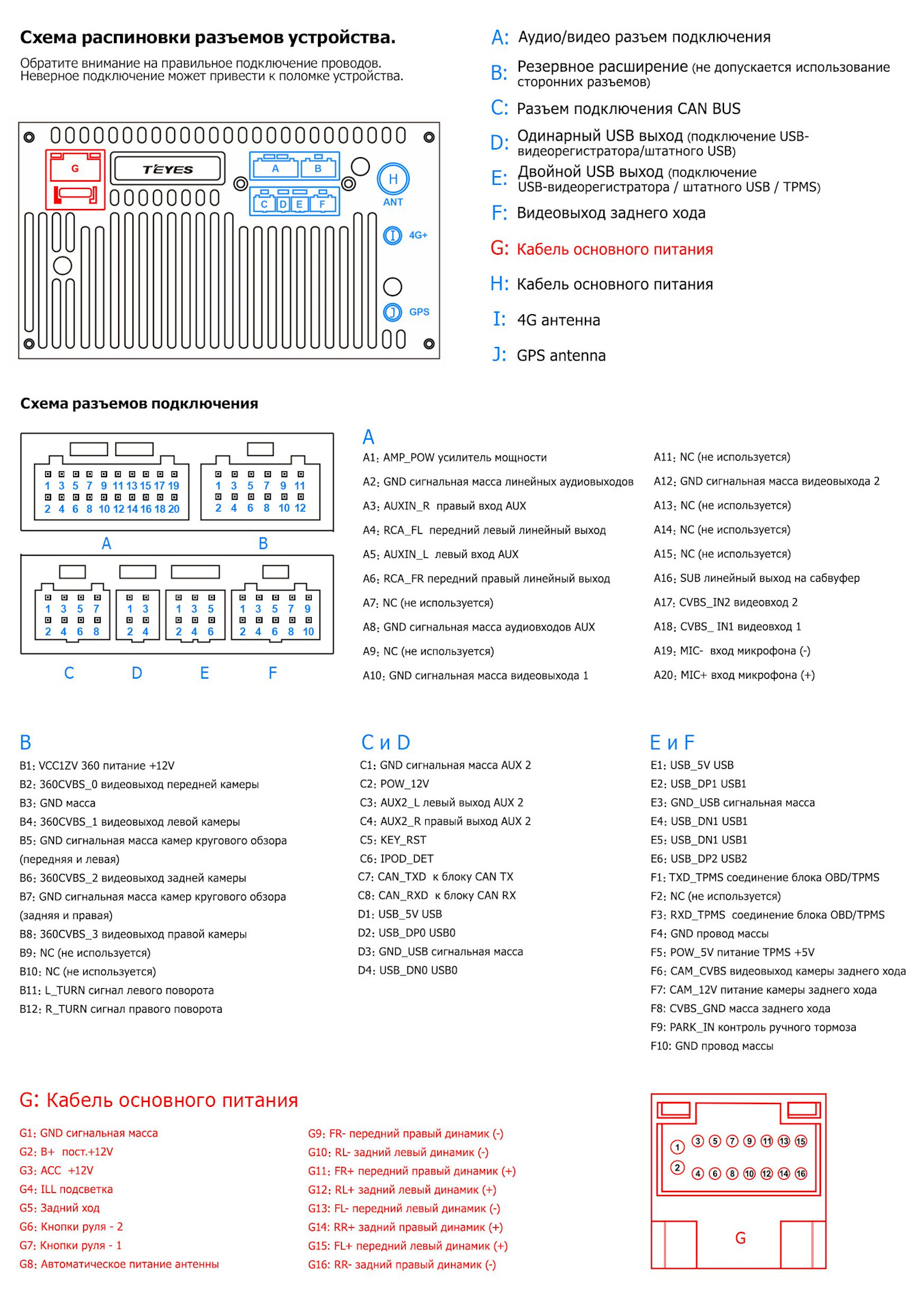

ДАЛЕЕ пояснения распиновки колодки на 42 pin
CONNECTOR A 18 pin
1.-----------NC (не используется)
2. Вход видео камеры З/Х (F6 CVBS)
3. GND камеры (F8 CVBS_GND)
4. PGND power (G1 GND)
5. SPDIF GND (AMP 1)
6. SPDIF +(SPDIF 10)
7._______________
8. ILL + подсветка (G 4)
9. REVERSE (G5, AMP 8)
10._____________

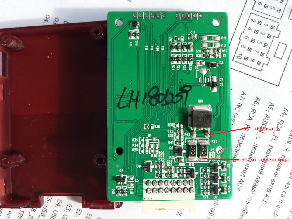

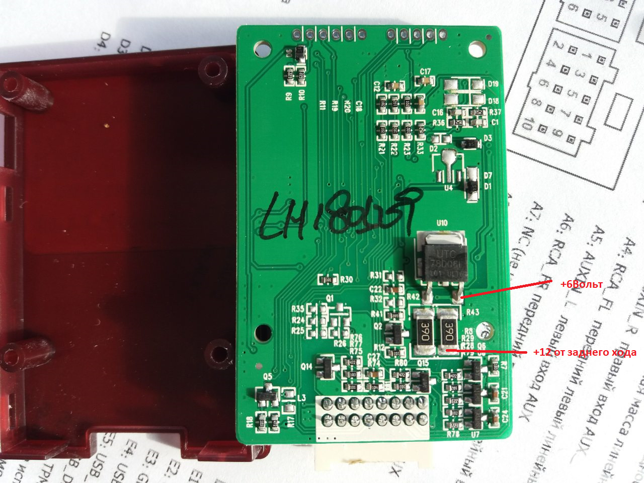

11. B/V POWER +6 камера З/Х (AMP 3)
12,13,14__________
15. SPDIF — (SPDIF 20)
16.____________
17. ILL — (GND)
18. ANT REMOTE (G 8)
CONNECTOR B 24 pin
1. CAN_H (AMP 2)
2. ________
3.PARKING (F9)
4. STEER KEY кнопки руля (G 7)
5,6 _____________
7. AUX video
8. AUX_R
9. AUX GND
10. MIC+ (A20)
11. ACC+12v (G3)
12. BATT+12v (G2)
13. CAN_L (AMP 10)
14,15,16______________
17. KEY GND (G1)
18.__________
19. AUX VGND
20. AUX det (C6) — в комплекте ее нет надо при заказе ее просить у Китайца
так как на эту колодку приходят провода CAN с АМР модуля (CAN_RX_AMP7 на С8)
(CAN_TX_AMP16 на С7 )
21. AUX_L
22. MIC- (A19)
23,24 GND (G1)
ЕСТЬ ДОПОЛНЕНИЕ ЖЁЛТЫЙ ПРОВОД BATT+12V НА РАЗЪЕМЕ AMP КОНТРОЛЛЕР САЖАЕМ НА АСС+12 так как шина не засыпает сажает аккумулятор(в принципе этот пункт можно ни делать, так как оказалось что у меня АКБ работал на последнем вздохе)

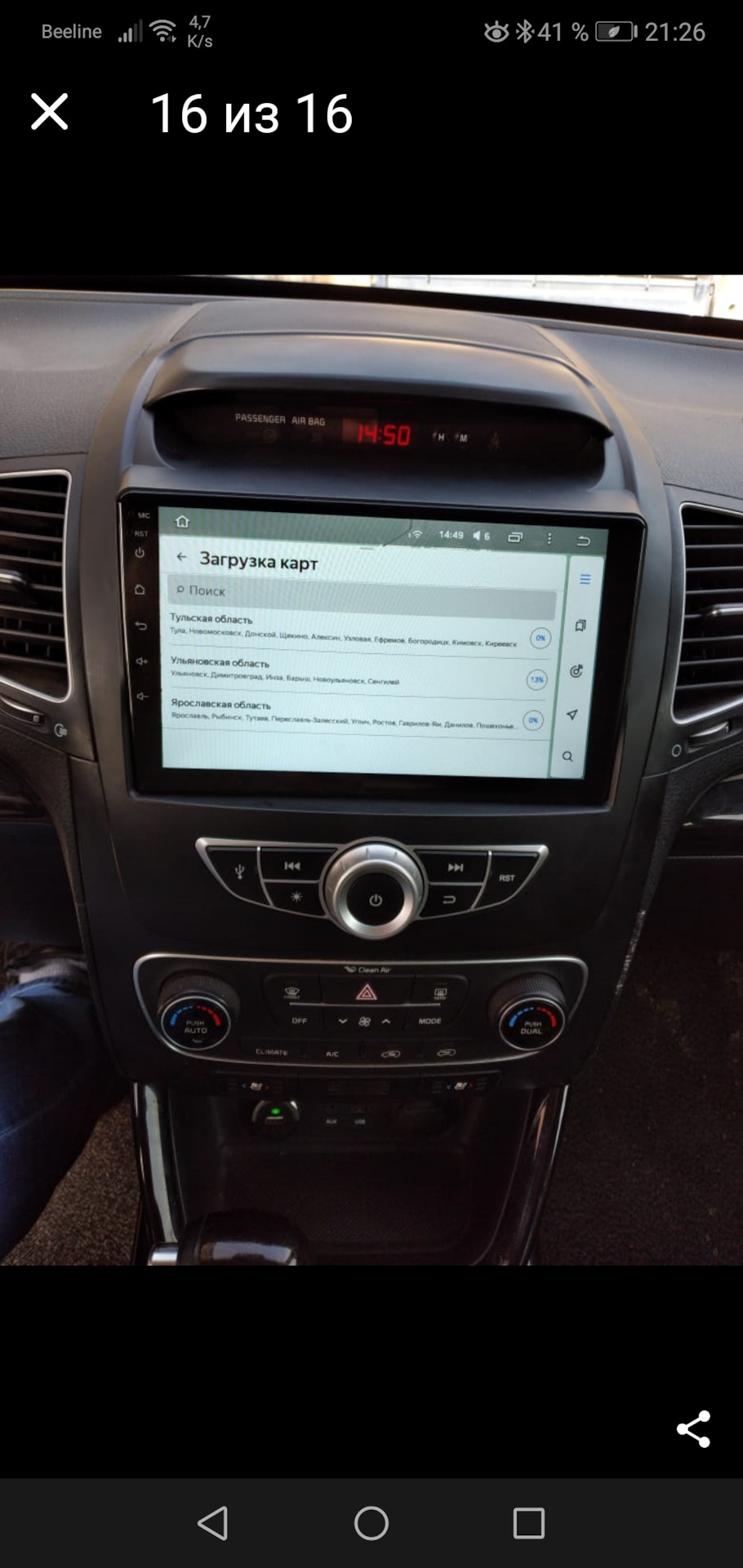

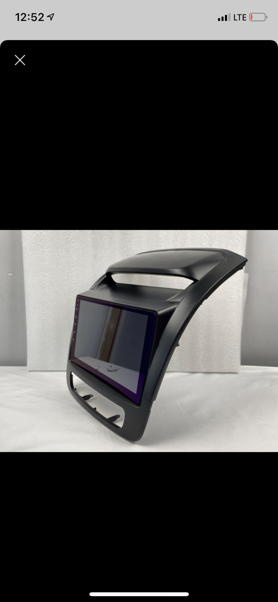

Вот прошло пол года и КИТАЙЦЫ выпустили новую модель 9" и для нашей машины появился хороший вариант замены ШГУ, данную балалайку можно приобрести вместе с переходной рамкой у Шабалина Юрия, который является официальным дилером китайской компании TEYES в РФ.
Вот опять прошел год и на конец-то китайцы сделали под нашу комплектацию подходящию рамку, все выглядит теперь более культурно (последнее фото)
Вот еще одна ссылка на нашу комплектацию (для меньших танцев с бубном) : aliexpress.ru/item/100500…864-1482763280.1624903616 у них же я и покупал отдельно рамку, но выпросил горе с пополам.

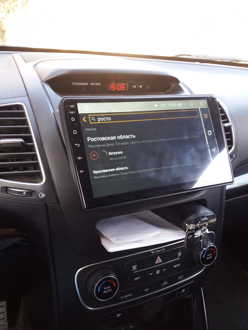

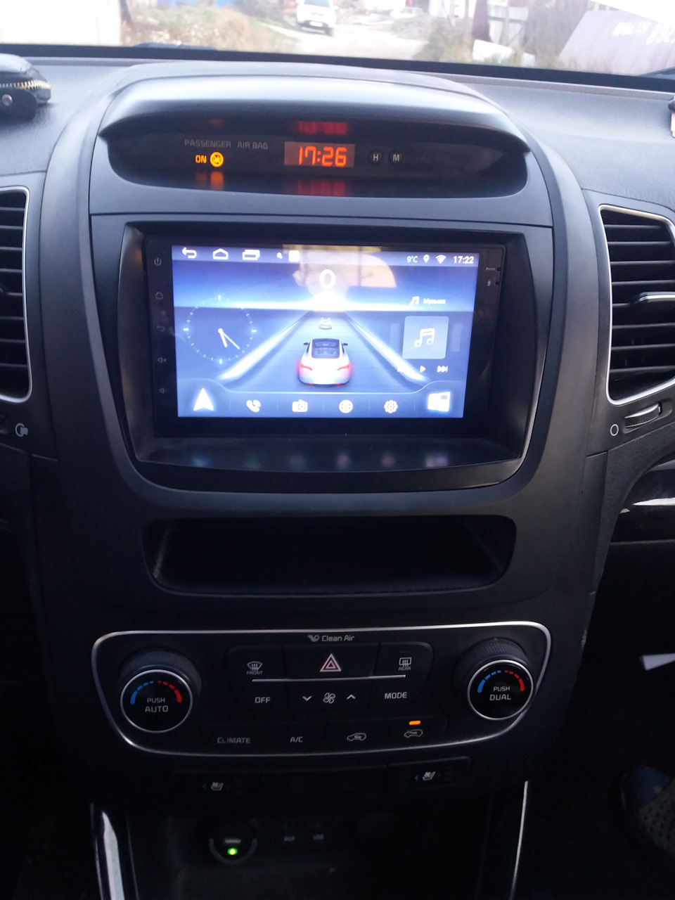

В итоге получилось следующее

Привет! Подскажи где взять элемент кармашка который ты на 3d принтере делал? Вместо кнопок от штатной магнитолы
Спасибо! А чем пины из разъемов вытаскивали? Есть ли "методичка" ? :)
Спасибо огромное за пост, еле с распиновкой разобрался, рукожопые провода перепутали в косе
А осталась 3д модель ?

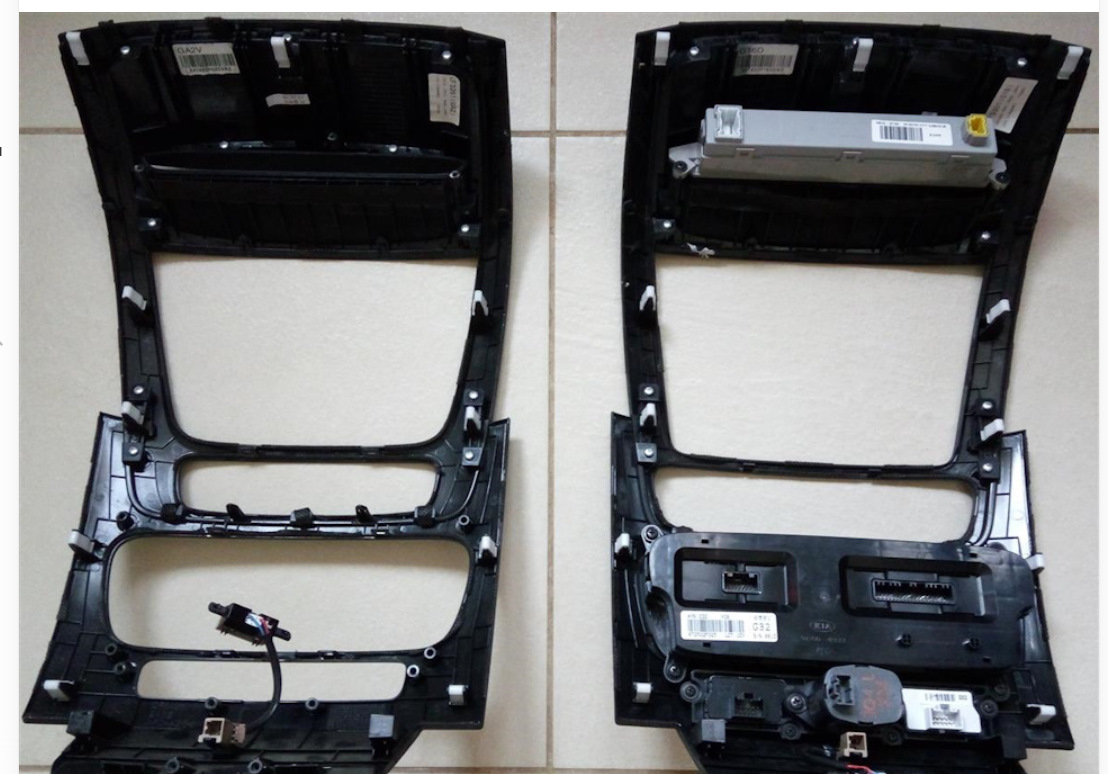

Та что справа рамка у вас на руках или продана?
Наместе но разобрана нет нижней части
продаете? Меня интересует рамка верхняя до управления климатом, если брать такой майфун

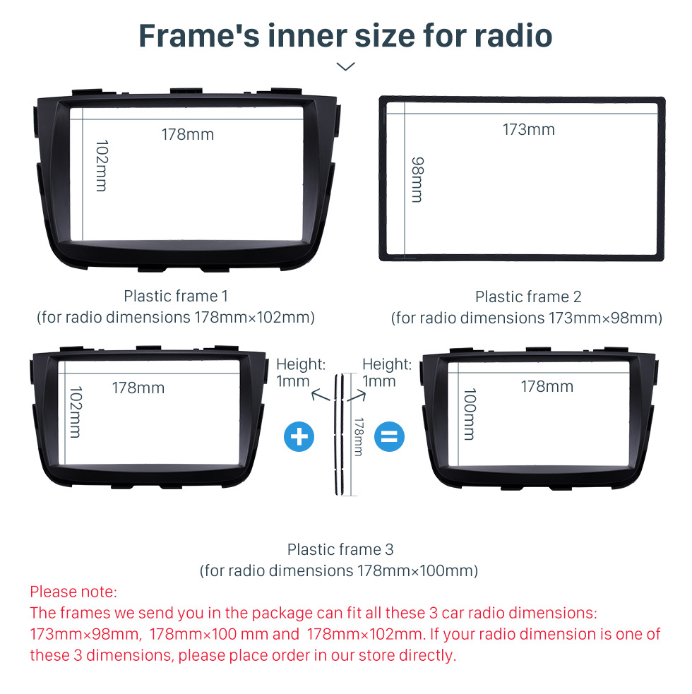

Они не стыкуются по шурупам, предлагаю вот это a.aliexpress.com/_DEHfDLd

Поищи на авито, она левая, там увидишь номер ее
а номер с правой какой?

Привет. Какая температура цпу? У меня жарит 70 — 75, вентилятор в авто. На улице +15, вкл навигатор и ютуб.
Сс3 4/64
Переклей радиатор на ЦПУ на теплопроводяшую резину у меня после переклейки больше 60 не подымается вентилятор вообще не включается
Спасибо.

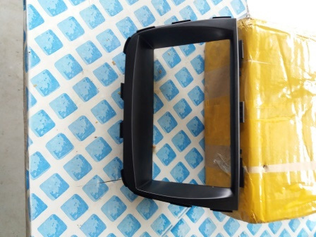

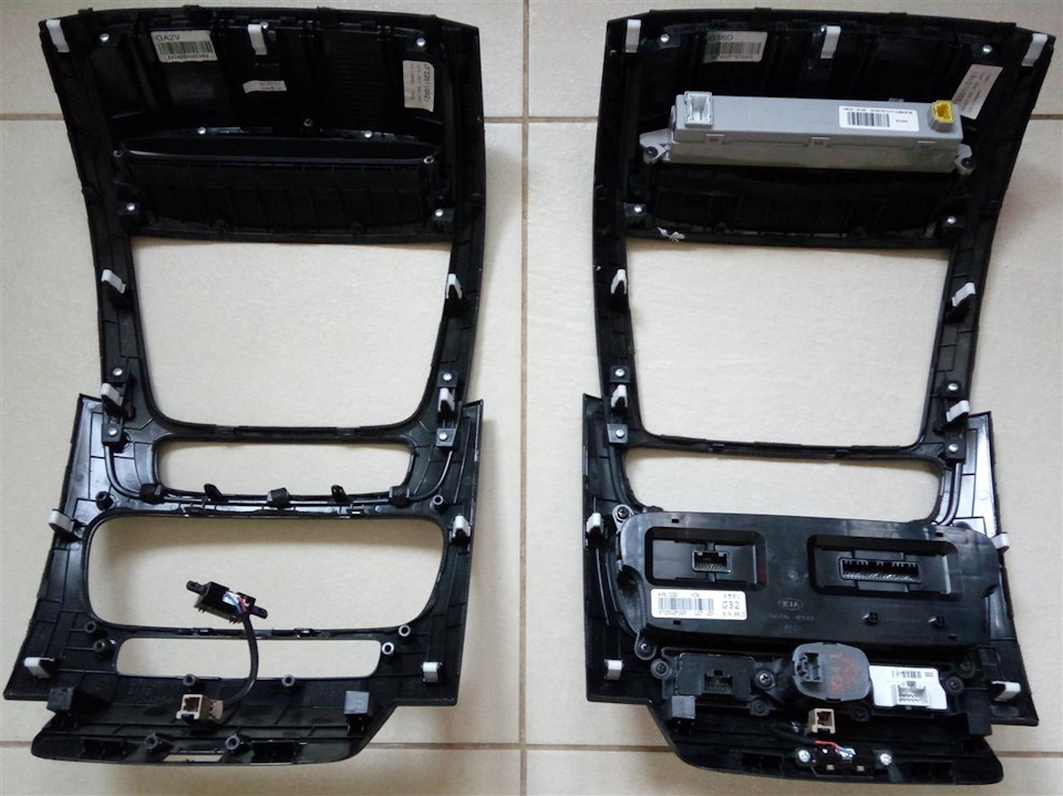

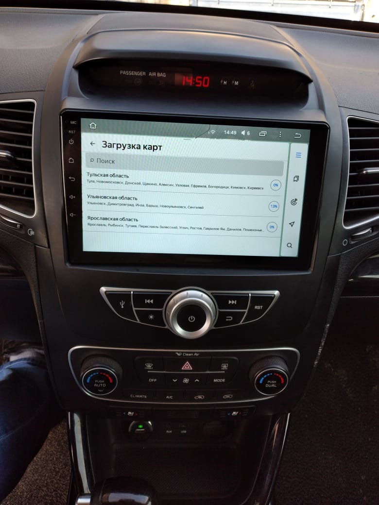

Добрый вечер. Подскажите пожалуйста на последнем фото переходная рамка используется уже другая? Где такую приобрести? А то получил от teyes с Челябинска переходную рамку из двух частей как у Вас на третьем фото снизу. По мне так вид порнографичный.
В общем смотри, эта рамка подходит только для машин у которых установлена штатно навигация и нет окошка климата, так как крепление и форма верхней рамки другая. То что Прислал Юрий, эта рамка подходит только для комплектаций Люкс и ниже (без штатной навигации). Свою рамку я брал на Али aliexpress.ru/item/100500…NrJYZMKASkdAaAinQEALw_wcB, но они продали мне отдельно рамку со шнурами за 100$ и +доставка, вобщем села в 10тр. Блок CAN который идет у них в комплекте, мне не понравился (говеный звук), оставил старый, но пришлось повозиться чтобы работала крутилка громкости. Ну вот вроде и все. Ниже фото для которой балалайки подходит (это верхнее фото)

У китайцев появились рамки и для машин без усилителя. Только пока отдельно от магнитол не нашел.
a.aliexpress.com/_ASPk7I
без магнитол они не продают, я у них себе еле выпросил, обошлась она мне в 100 баксов + доставка, дешевле купить целиком у них
Здесь согласились продать за 90$. Есть оба варианта.
a.aliexpress.com/_ANNpdU

и чего ты там не смог найти? teyes-max.ru/catalog/pere…-9-i-10-dyujmov/ramki-kia, teyes-max.ru/catalog/shta…ola-kia-sorento-2012-2019, можно и такой teyes-max.ru/catalog/shta…la-kia-sportage-2016-2018, только если у тебя штатный усилитель обязательно ему об этом скажи.
