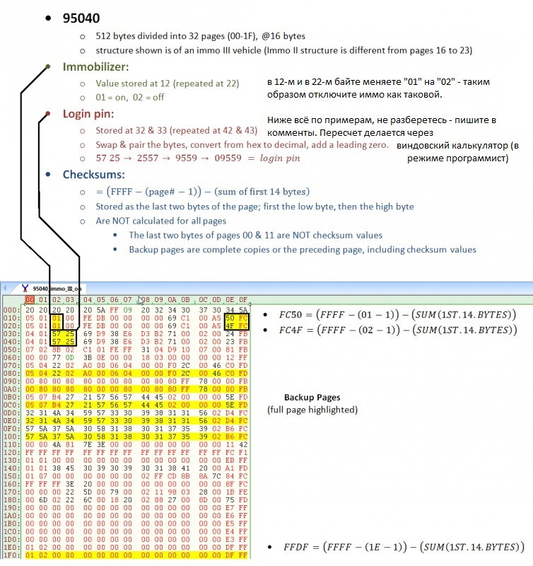

Алгоритм:
1) Выпаиваем EEPROM 95040.
2) Считываем дамп.

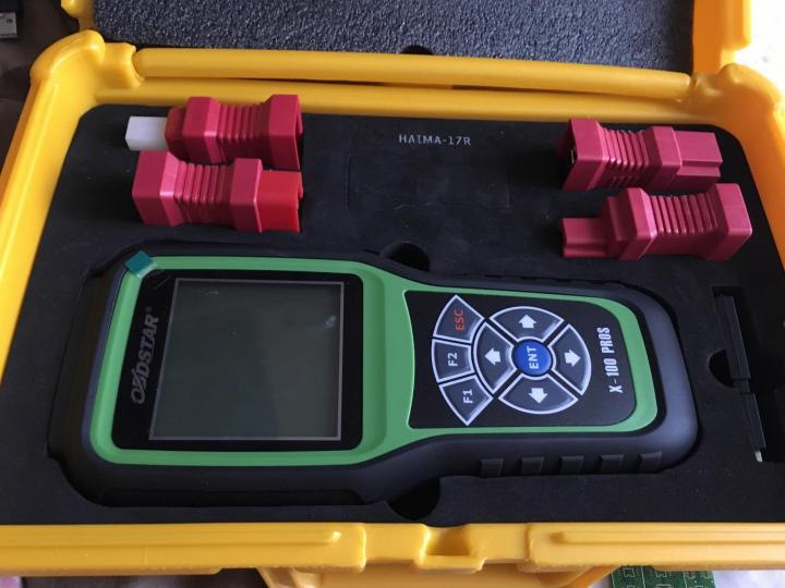

— я для этого использовал ранее купленный OBDSTAR x 100 proc. Справился, без каких либо проблем.
Кстати, кому поправить пробег, тоже может)Пишите.
3) Правим дамп.
— Меняем значения, как на фото
— Меняем контрольную сумму.
Если кому, то нужно будет разжевать как считается контрольная сумма, вопросы в лс.
— Сохраняем.
— Проверяем.
4) Заливаем дамп.
5) Запаиваем обратно (паяем правильно, не забываем про ключ ЕЕПРОМины!)

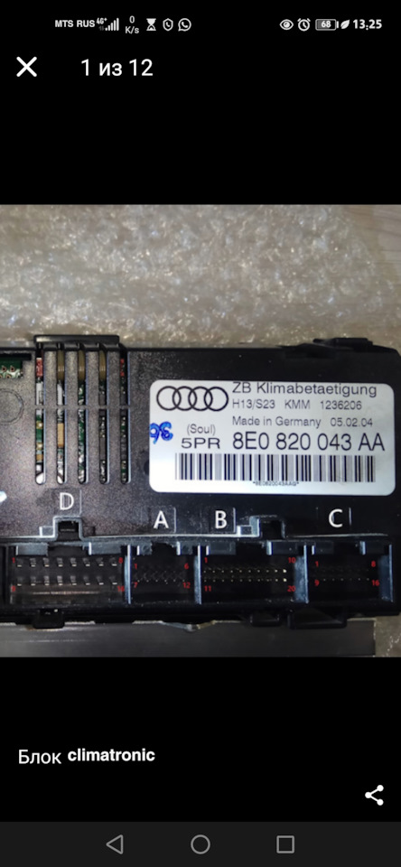

Перестает правильно работать климат и каждое включение зажигания сопровождается морганием аварийки. Климат начинает работать если вытащить фишку с подрулевого.

Я отключил через дамп у знакомого имо теперь машина без чипа климат не работал отключил Кан шину от климата и все нормализовалось, но теперь молотят вентиляторы как устранить теперь эту проблему двигатель 2.0

Разъём C 11,12 провод
спасибо попробуем

Привет. Нужна твоя подсказка. Короче крутил-мутил так и не понял как пересчитываеться логин 2557 в 9559 на прог кальке виндовс. Мне нужно наоборот пересчитать логин «7952» в цыфры дампа. Как это сделать? Подскажы если не сложно.
не очень понял вопроса.
Xabib007
DEC 7952 HEX 1F10 потом 1F 10 меняешь местами 10 1F

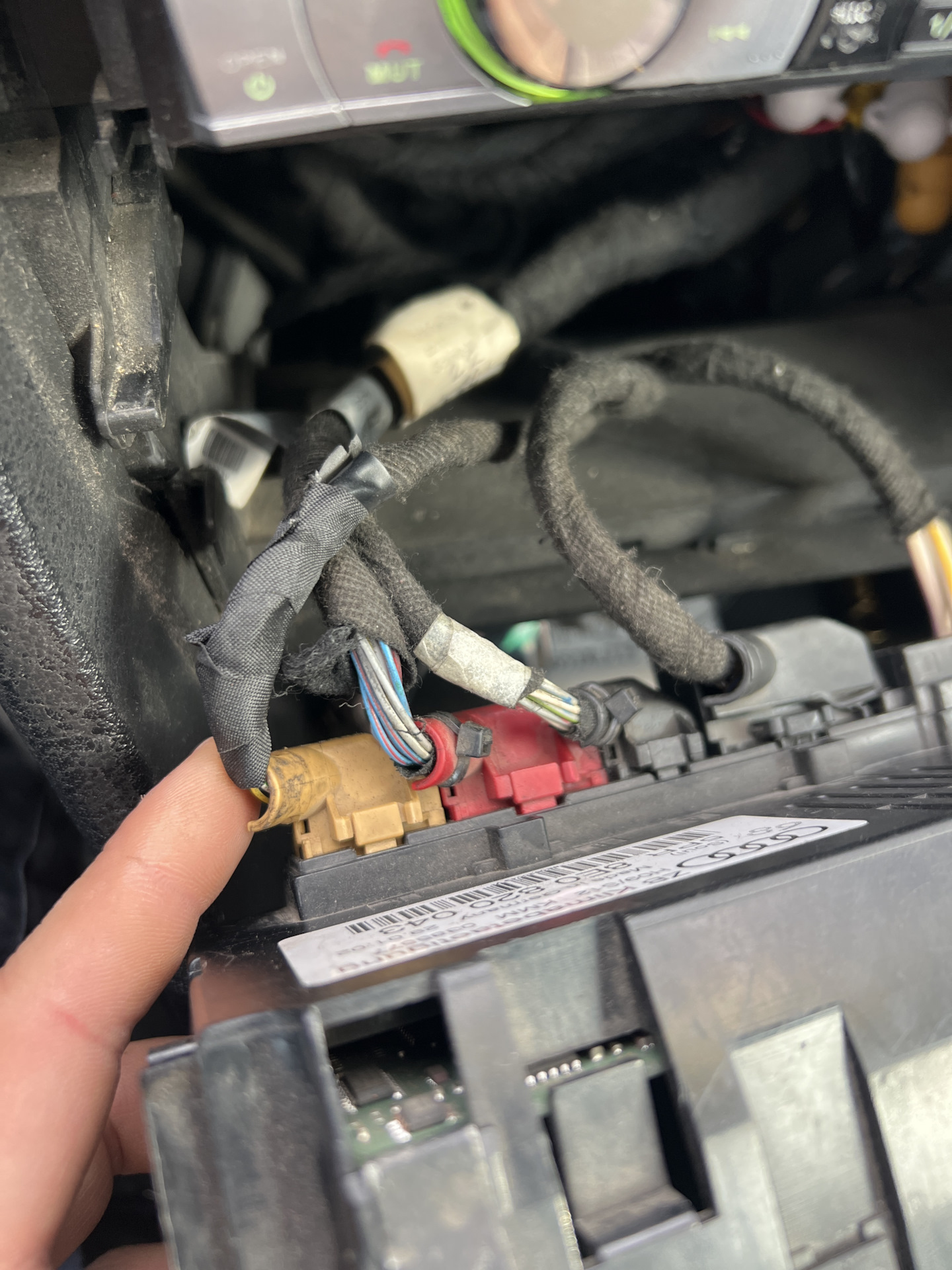

После отключения иммобилайзера мигает аварийка и климат не работает, какую фишку нужно снять, чтобы заработал?)
Снять фишку с подрулевого переключателя, но соответственно, подрулевой работать не будет.Смотря какие цели преследуете.

вроде бы, там узкая длинная колодка должна быть
