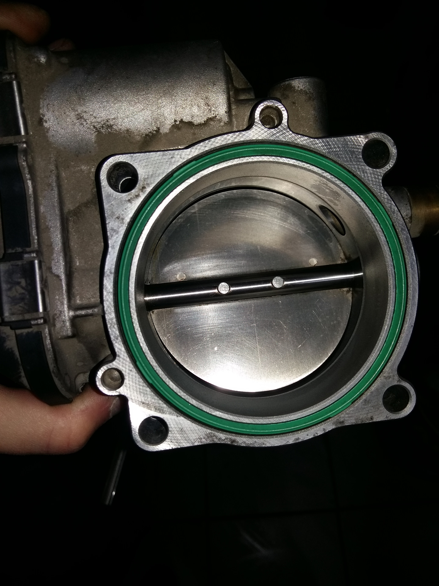

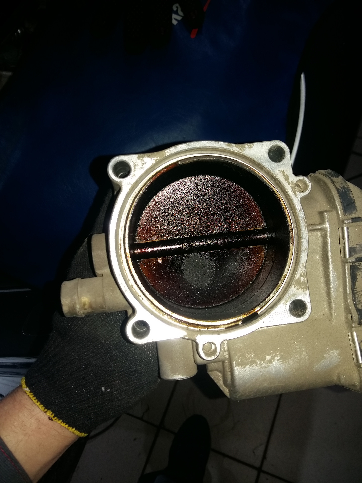

Приветствую друзья. Знакомый приехал с горящим чек ендж. Сняли заслонку а там копченость полная ж. Помыли нагар взял тока wynns purge промывка топливной системы обычная карбюраторка не справилась. Почистили ничего не одоптировали ничего не настраивали. Просто завели и поехали. День полет нормальный. Ну и за одно новую прокладку поставили под дросель. Не так давно он поменял все форсунки в ангаре. Слупили с него порядка 140000 рублей, а дросель как будто и не видели.
