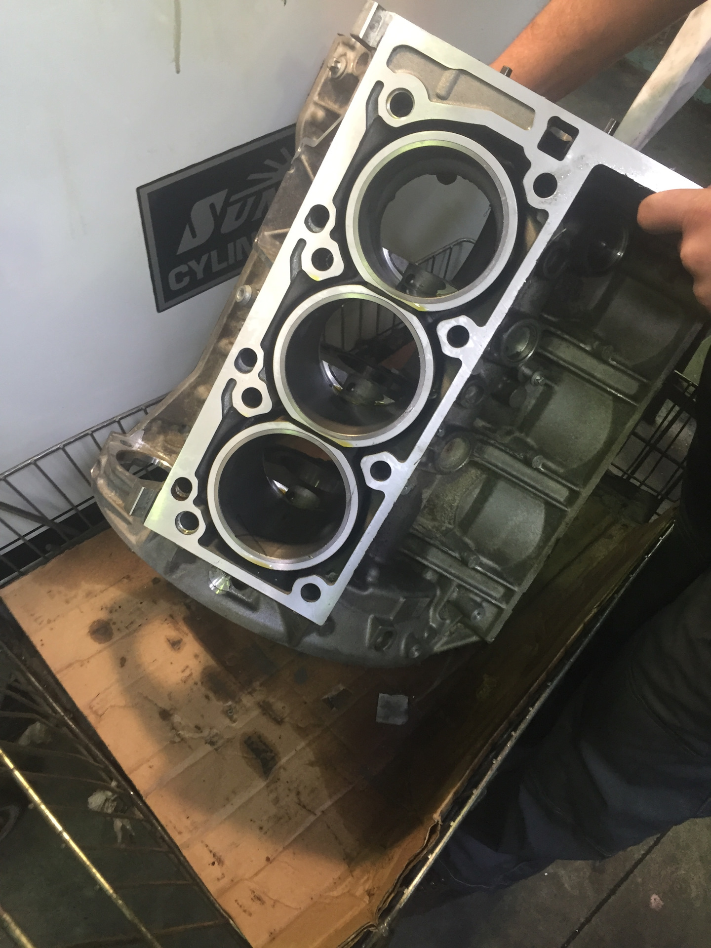

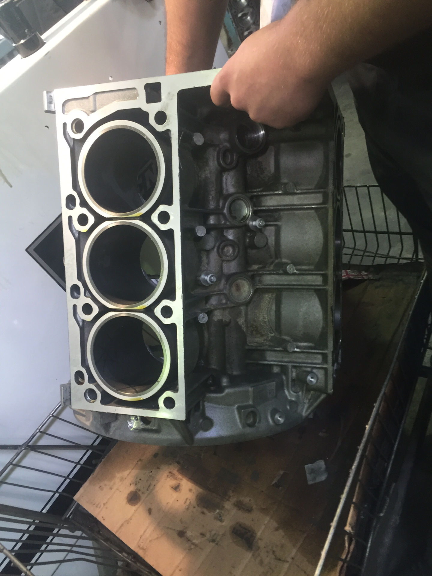

в 2015 г на 50 000 км перебрал и загильзовал мотор. Зимой, пока кабрик стоит на зимовочных пнях, решил поменять цепи/звездочки/натяжители ГРМ. Проконсультировался с мастером из компании "СМОТОР" -тот меня напугал страшной болезнью моторов этой серии -задирами. Посчитав и подумав, что машину купил надолго, попросил продиагностировать детали ЦПГ. Там были небольшие царапки, некритичные. Все равно решил перегильзовать мотор, чтоб вообще забыть о проблеме. В итоге заменили гильзы, кольца, цепи, натяжители и все что положено при таком ремонте. Ценник 220 000р. Все раюоты выполнены очень качественно, на хорошем оборудовании. Еще мастер посоветовал лить масло и присадки Bardahl. А именно, присадку Bardahl Fullmetall, после обкатки мотора, чер 10 000 км. Присадку залил на следующий день)) в итоге вместо 10 000 км мотор нормально заработал только через, примерно, 35 000. (Появилась полная мощность и адекватный отклик на газ). Результатом доволен! ))) а присадку лью во все что крутится -в газонокосилку, квадрик, генератор и т.д. Вещь реально классная (2 года назад пролил в гараже при заливке -до сих пор пятно на плитке. Мыл даже раствоителем)) но пыль всеравно на это место налипает быстрее чем на плитку, на которую присадка не попала)
