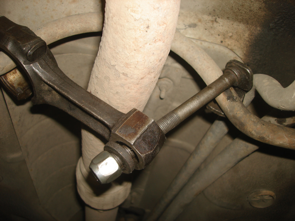

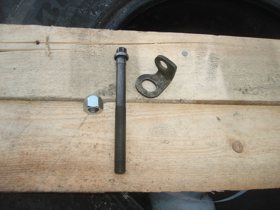

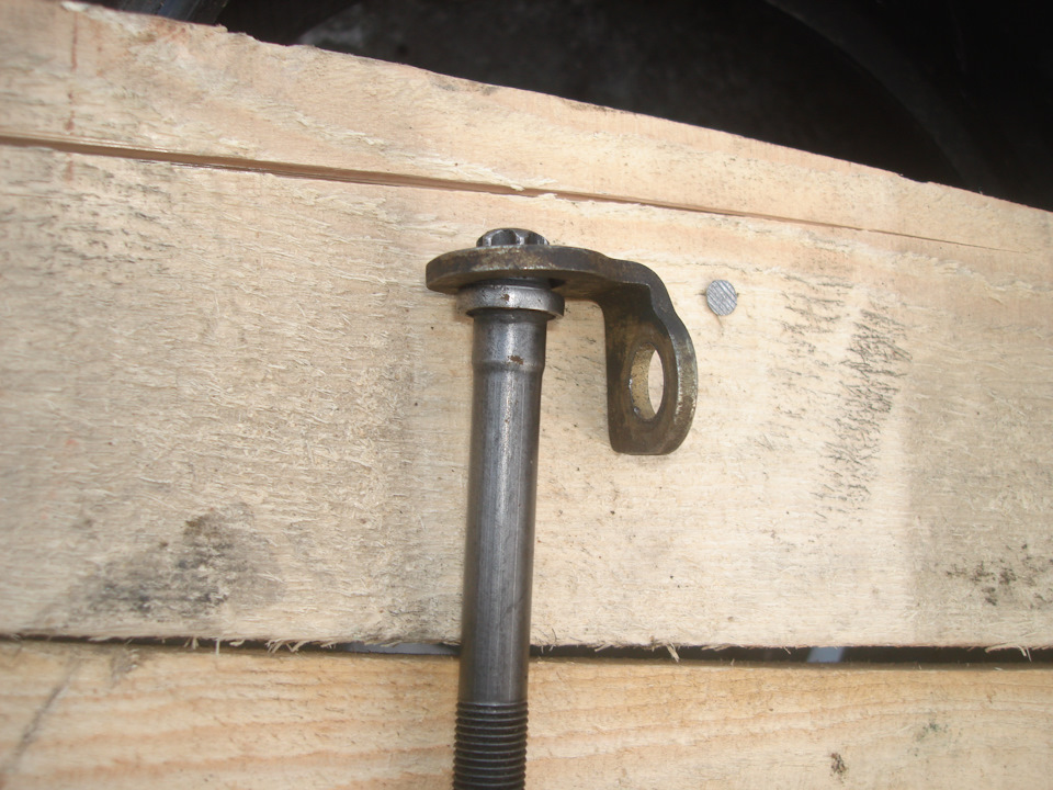

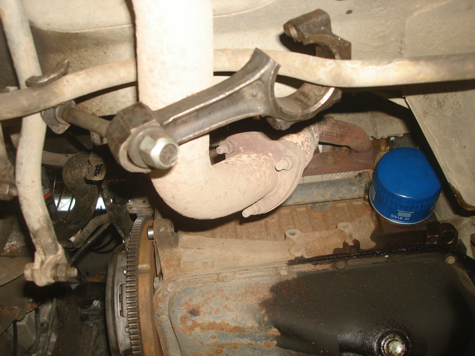

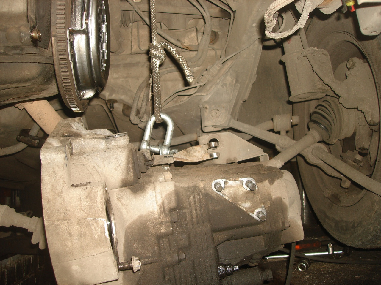

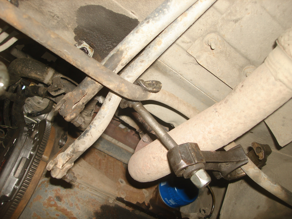

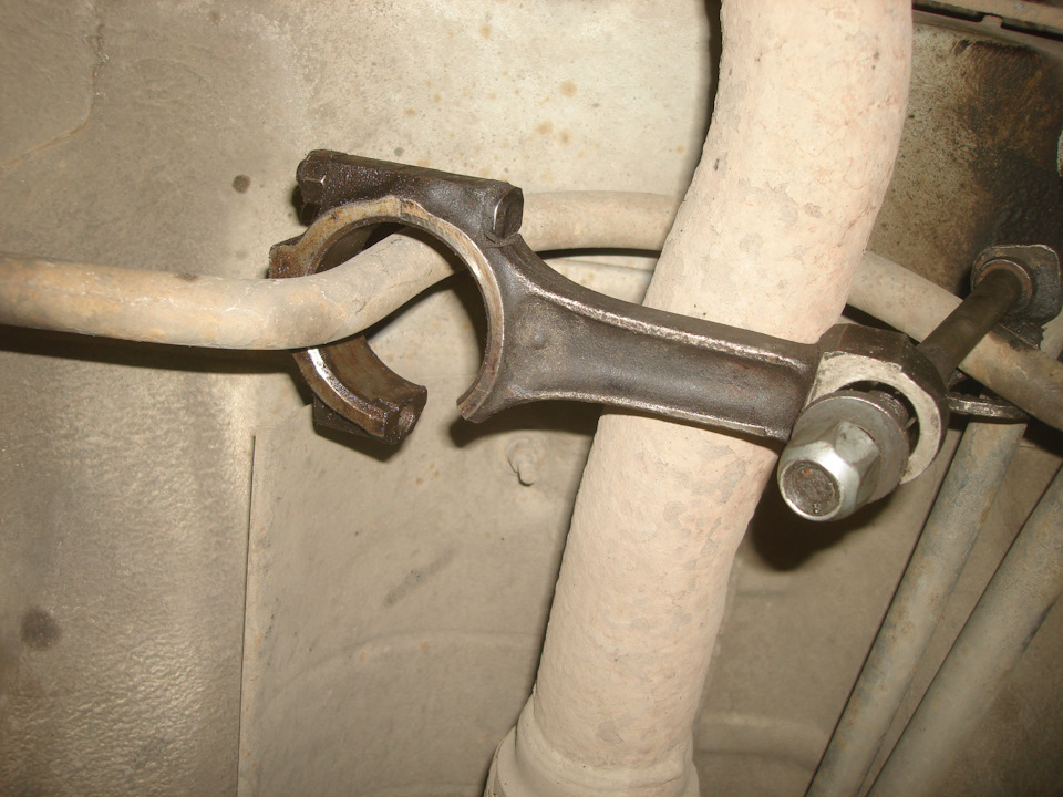

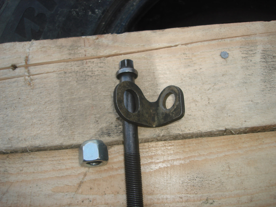

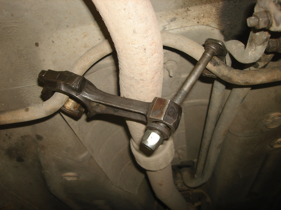

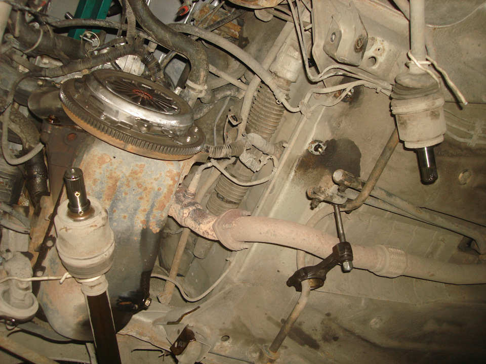

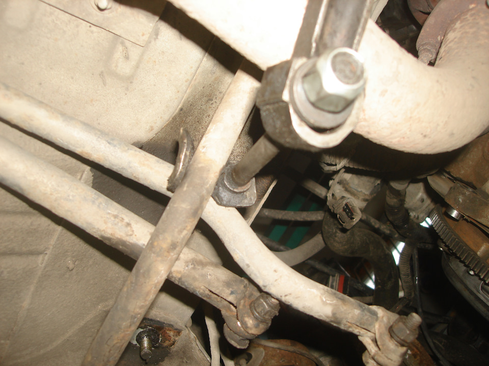

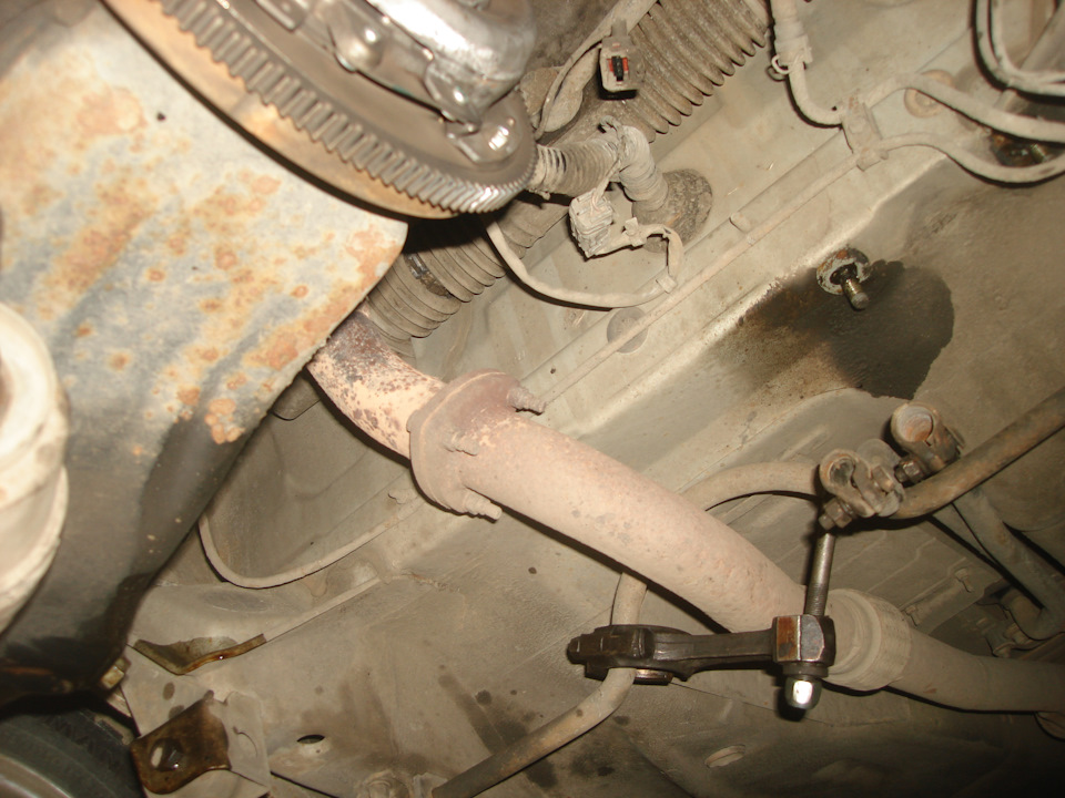

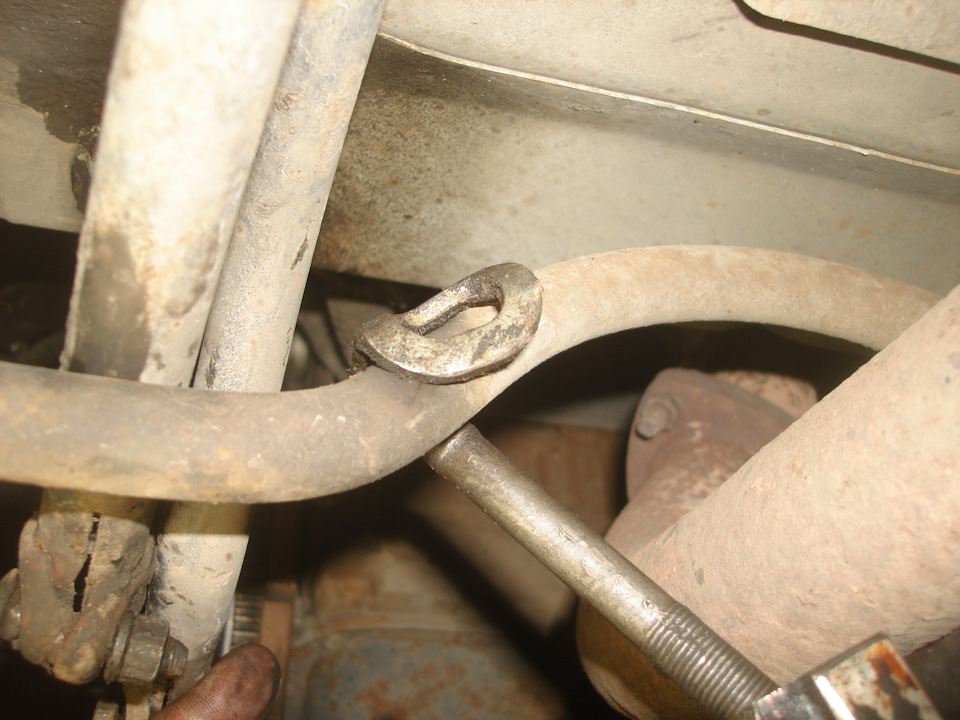

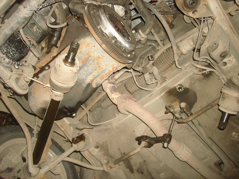

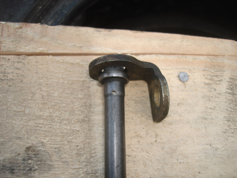

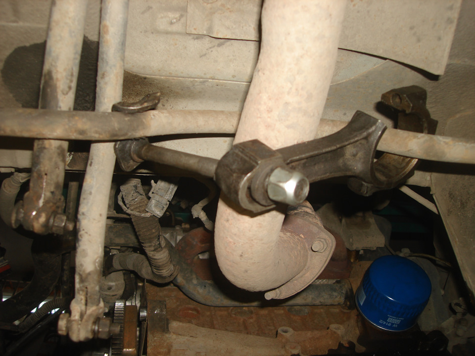

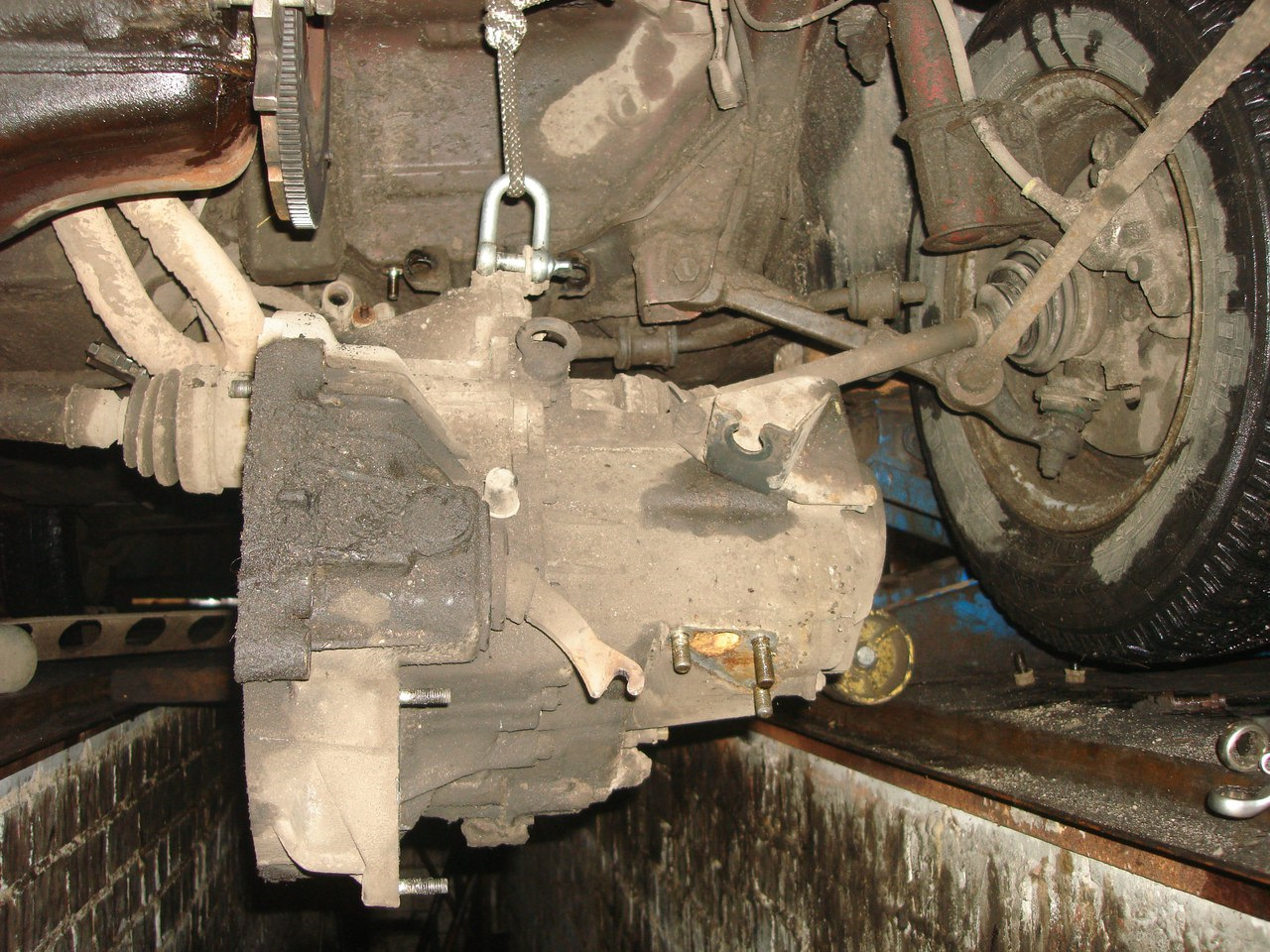

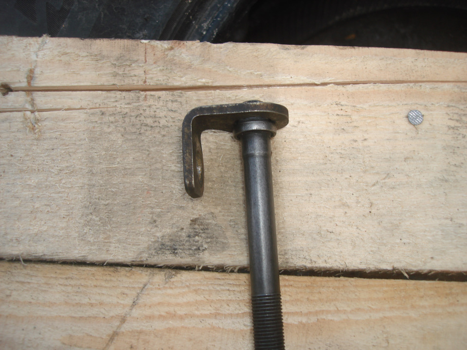

Данное изделие изготовлено из 01 шатуна с вырезом под крепление на стабилизатор 22 мм, болт головки ваз 2114, и кронштейна коробки ( который находится на левой подушке ) .Варить кронштейн нужно по верху — тогда длинна болта даёт возможность использовать на двигателях 1,5 и 1,6 объёма . Далее при её установке уже нет нужды от подставки под двигатель домкрата или других подпорных устройств удержание двигателя на прежнем месте .
