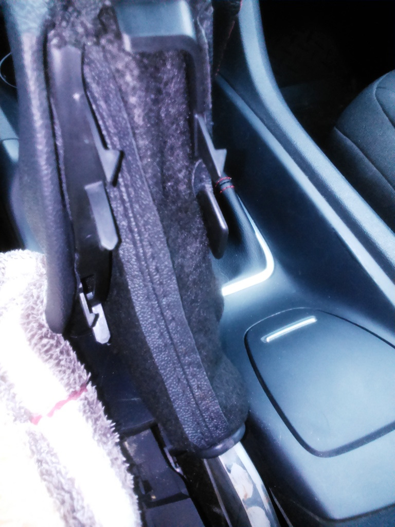

Всем привет! Ручник у меня классика механический фото выкладываю.

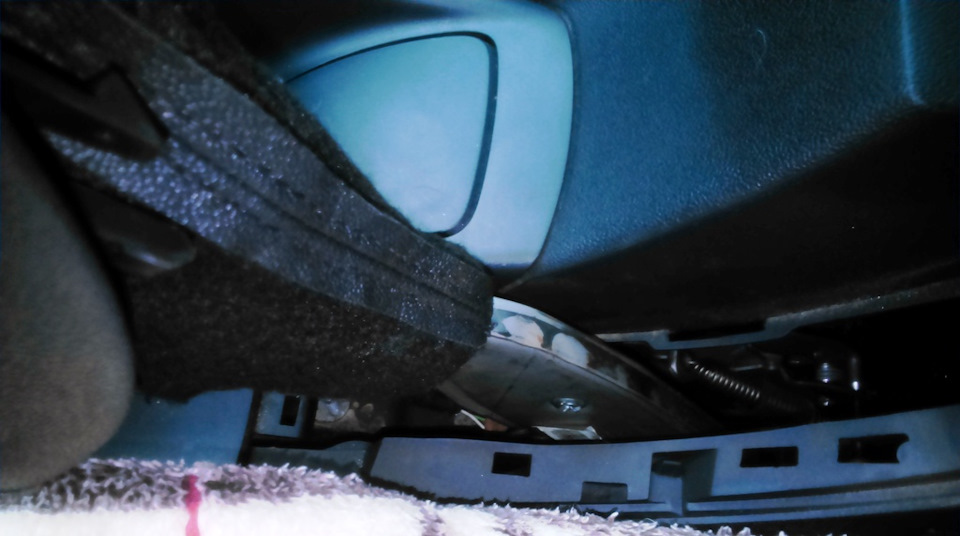

Главная проблема возникла как снять чехол ручника нижняя часть, одни пишут просто сдергивается, другие пишут с внутренней стороны прижат винтами разбирай подлокотник что делать очень не хотелось, подергал в разные стороны сидит плотно долго туда никто не лазил, чехол старый хотел резать, заметил что взяв со стороны водительского сидения за чехол и потянув с усилием в верх раздаются щелчки, дернул еще сильнее он и вышел фото креплений выкладываю.

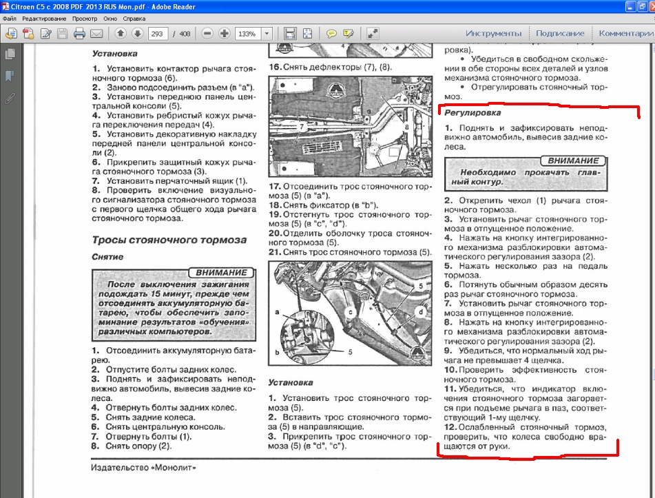

Как подтянуть ручник выкладываю фото из мануала и опишу своими словами на всякий случай.
-Вывешиваем заднюю часть авто
-заводим и качаем тормозной контур (качаем педаль тормоза прим 5 раз)

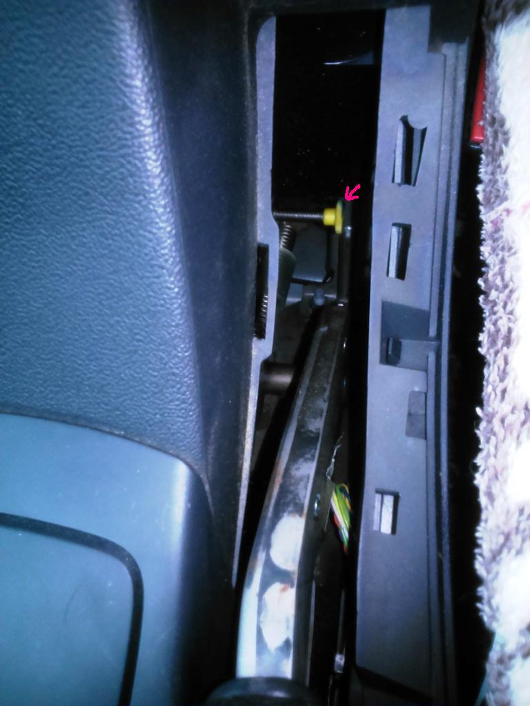

-жмем желтую кнопку 1 раз фото (кнопка находится в недрах ручника мне удобней было ее нажимать ручкой молотка)
-опять качаем педаль тормоза
— затягиваем и отпускаем ручник 10 раз оставляем в опущенном положении
-жмем желтую кнопку фото
-далее проверки при первом щелчке ручника должен загораться индикатор на панель приборов, затягиваем ручник колеса не должны вращаться, отпускаем ручник колеса должны легко вращаться.
