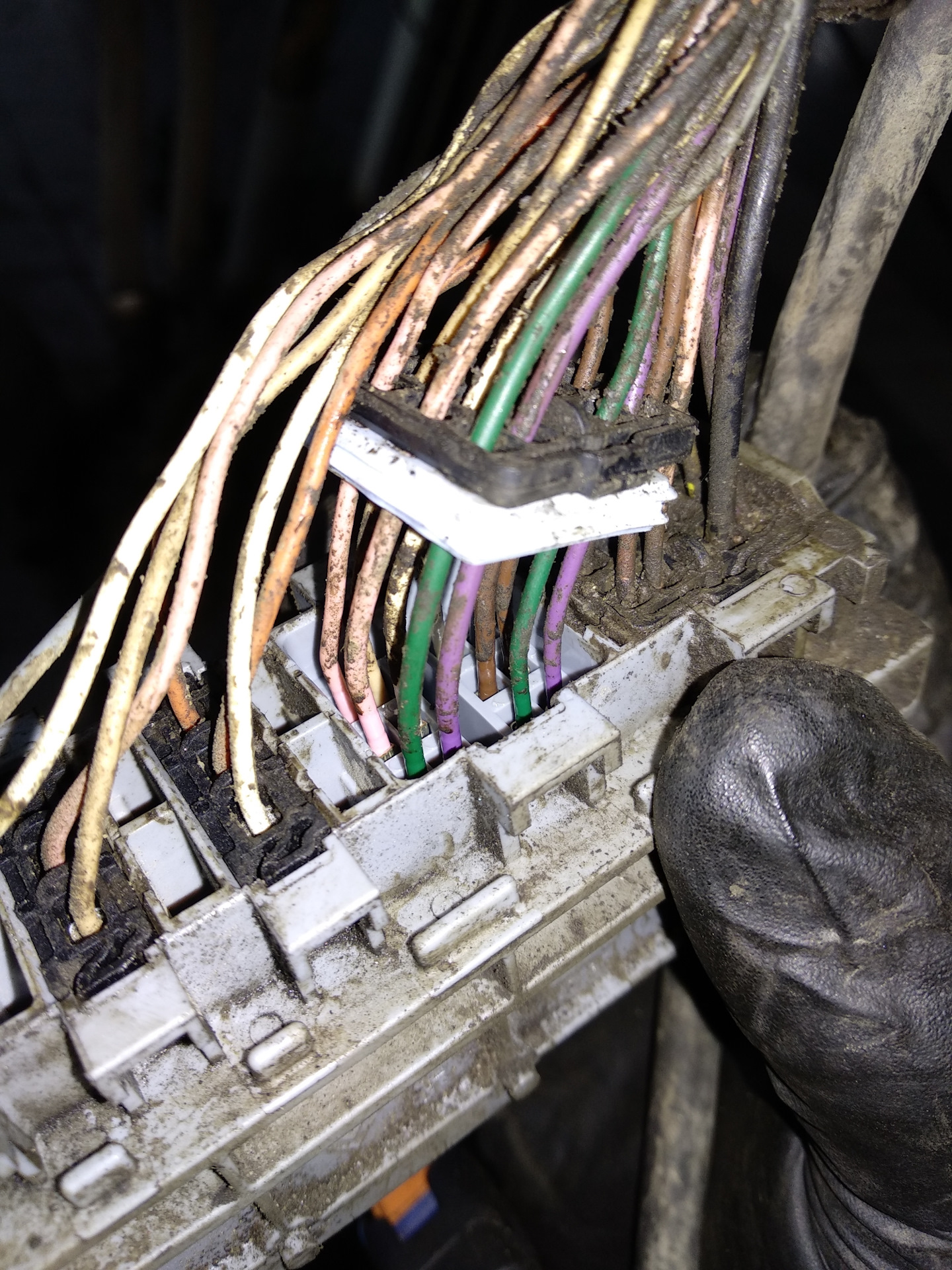

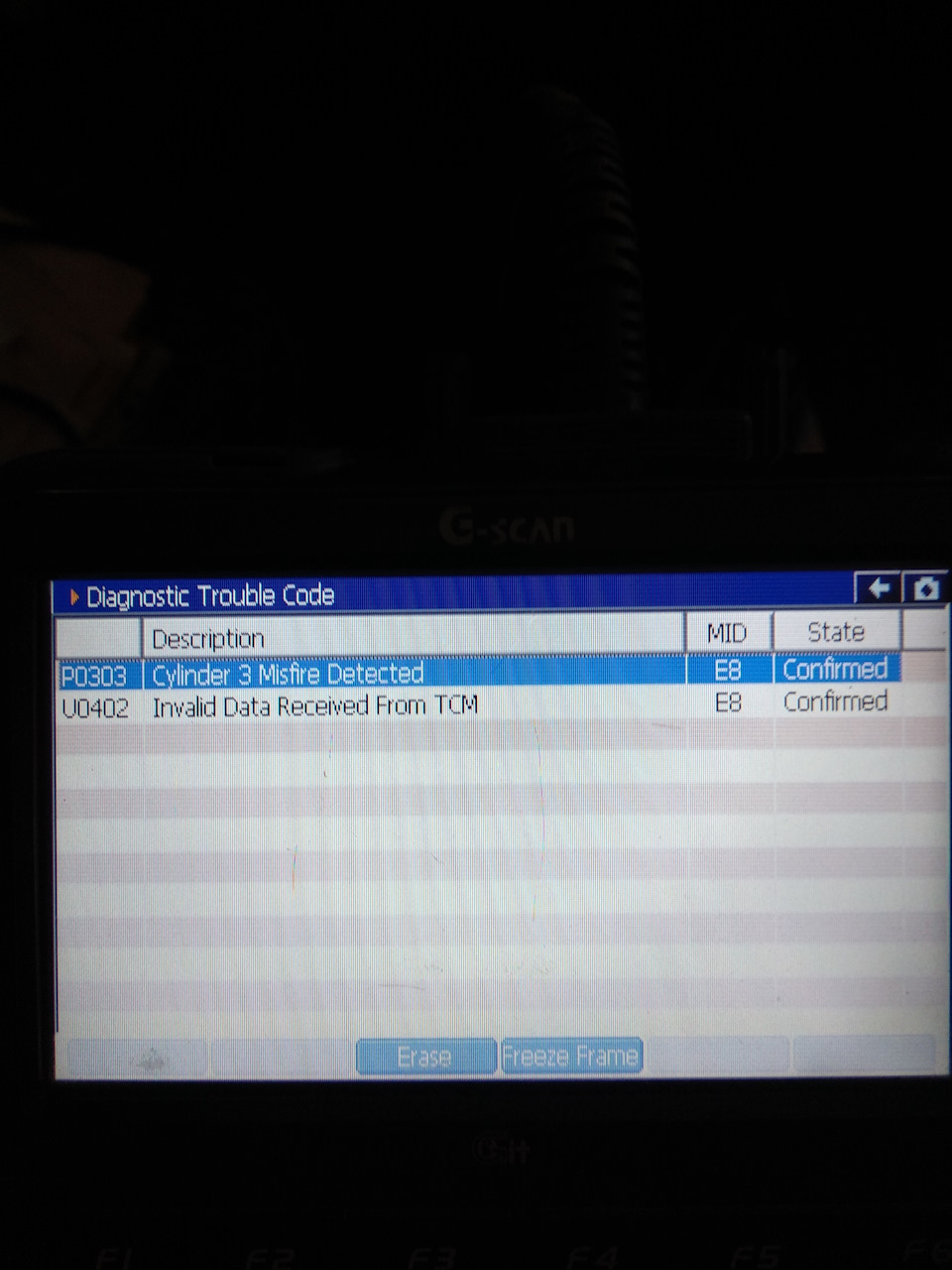

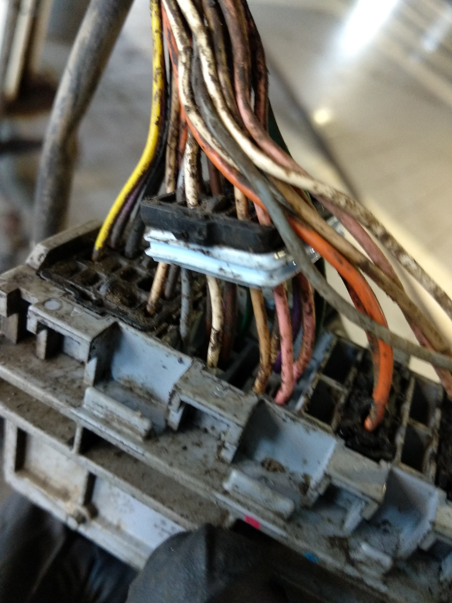

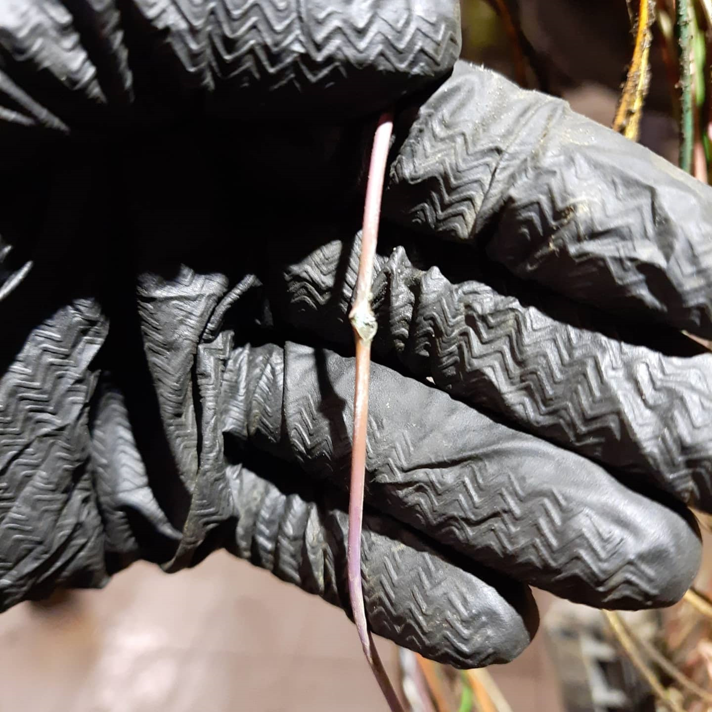

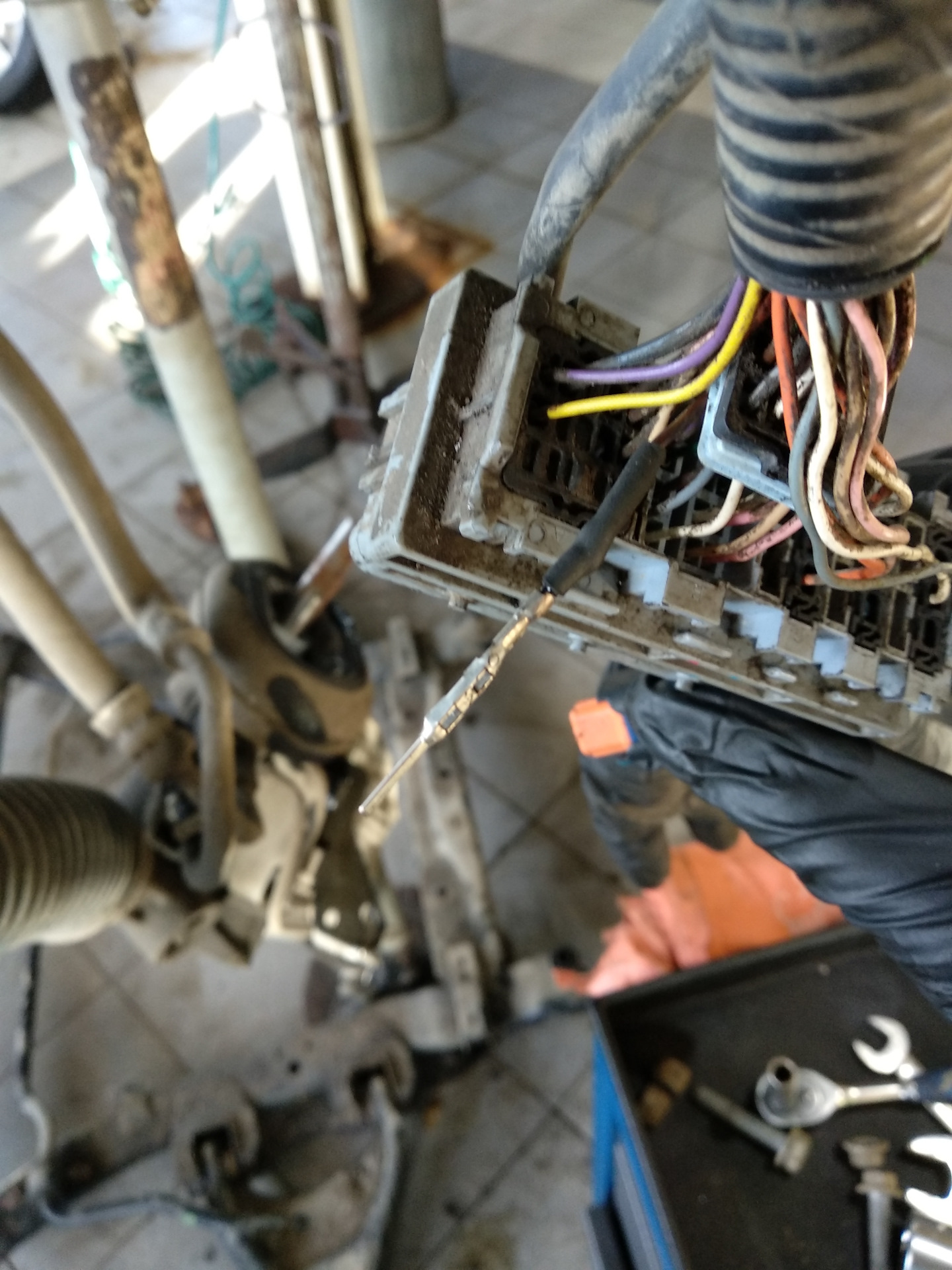

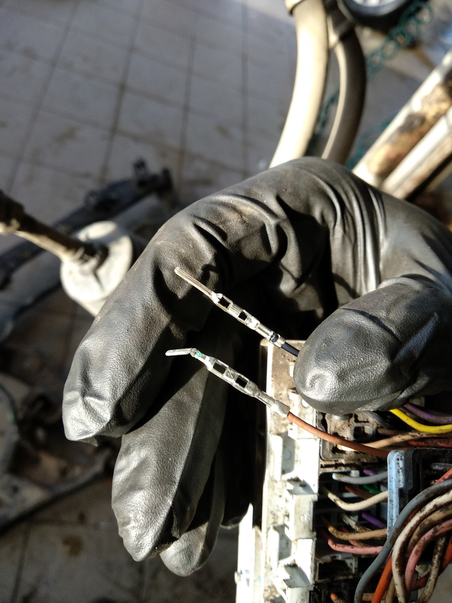

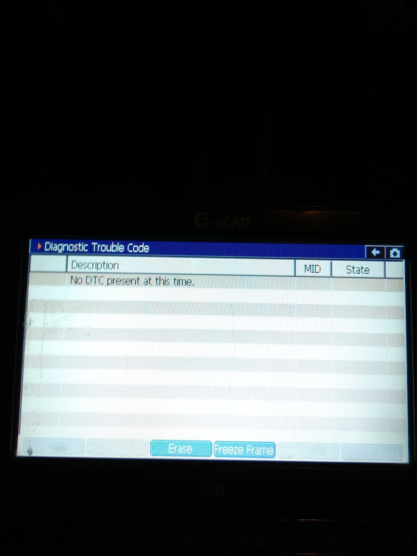

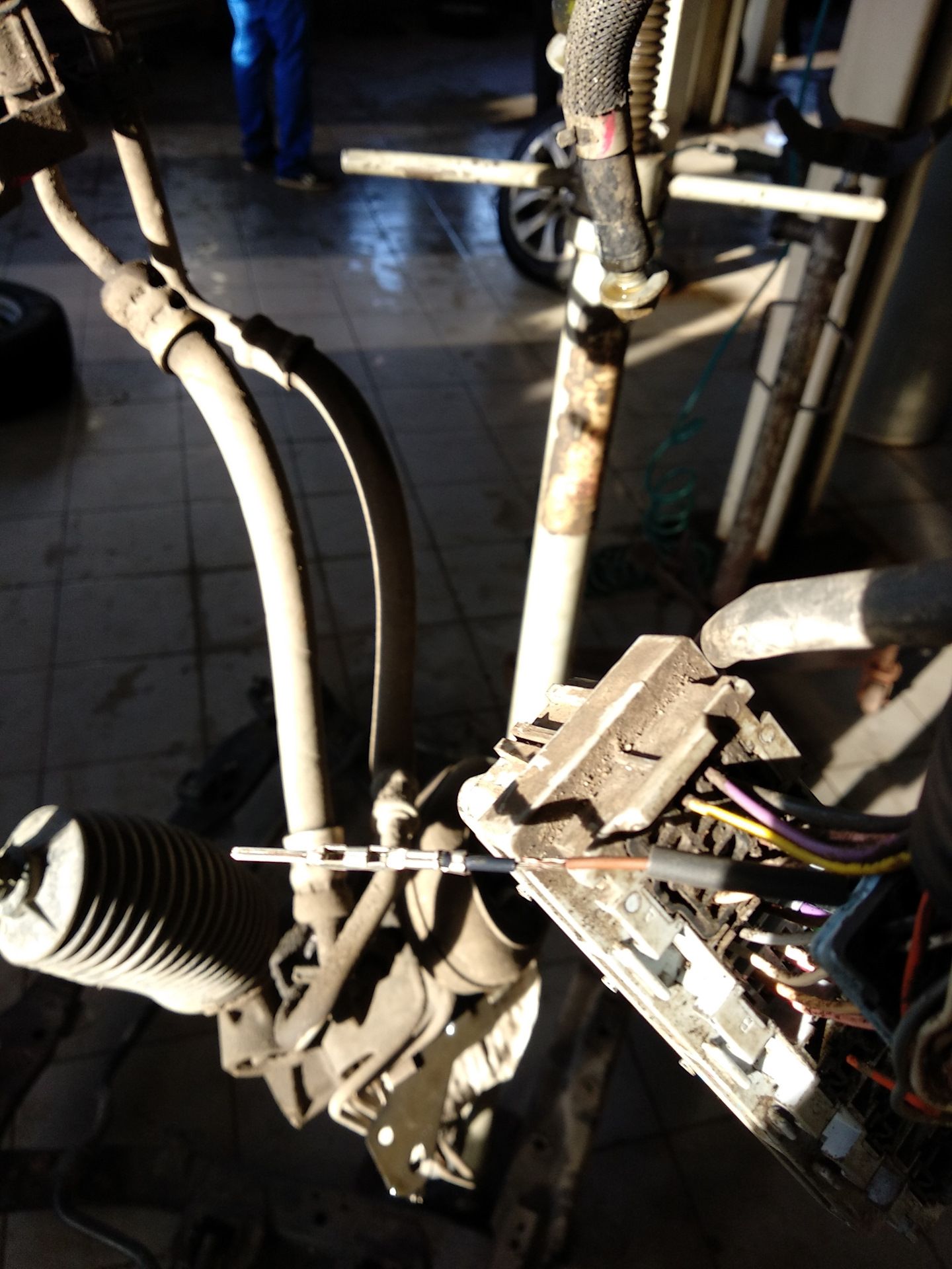

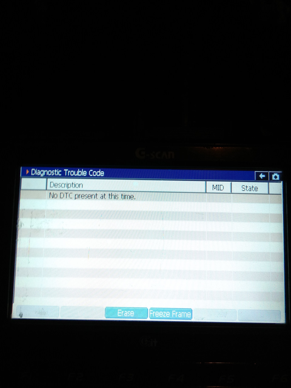

Пришел Дастер с ошибкой u0402 когда начал искать информацию по ошибке ни чего полезного не нашел . В итоге дело было в одном двух пинах в разъёме на коробке я два поменял . Каверза в том что смотришь на него сверху выглядит нормально, вынемаеш их по одному и становится видно где отгнил.
Комментарии 3
Привет оповешения не приходят только зашёл и увидел 🤦 редко на драйве бываю в последнее время. Вот этот хвостик у семейства dp0 от блока управления до штекера подключения вообще больной там всегда найдется какой нибудь провод который надо лечить . В косе можно такое найти . Он то замыкает то нет ошибка есть но пока все работает. Ощибка стирается . Косу шевелишь и не стирается .
